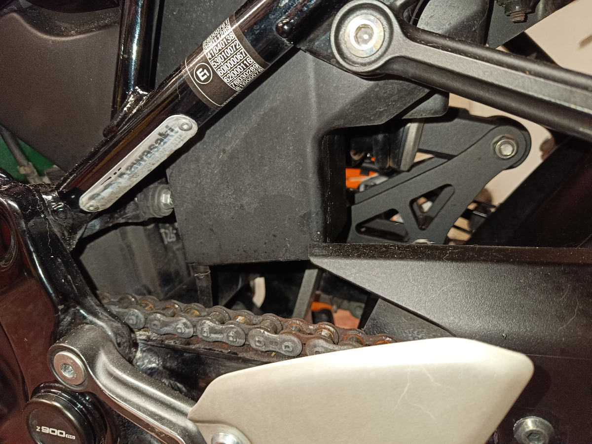

Je sais que tu nous as dit que tu ne cherchais pas à résoudre ton problème de ralenti à froid . Cependant d’autres pourraient être intéressés par une réponse autre que celle de ton concessionnaire . Donc il se POURRAIT ( au conditionnel)qu’au hasard de pleins d’essence à ras bord , ton trop plein soit passé via la durite de droite à l’arrière du réservoir dans le canister situé sous le réservoir juste en dessous de la batterie . Dans cette boite , il y a du charbon actif sensé éponger l’essence pour la restituer sous forme de vapeur dans la boite à air . Si cette boite est remplie d’essence liquide alors les départs à froid se font avec un mélange très enrichi de nature à faire décoller le régime de ralenti ce qui génère nécessairement une montée en température excessive . Il faudrait donc vérifier le contenu de cette boite de recueil du trop plein et changer le charbon actif qui s’y trouve . Ou alors , si on ne démonte pas cette boite , au moins débrancher la durite en sortie de réservoir et utiliser une soufflette pour évacuer le résidu d’essence qui pourrait s’y trouver . La mise à l’air de cette boite se fait par une durite située sous le canister et qui débouche sur une patte fixée sur l’axe de la béquille latérale . Sur ma moto cette durite n’est pas bouchée comme c’est le cas sur le trop plein de boite à air des Zéphyrs . Voilà , si ça peut servir à quelqu’un ce sera déjà çà . J’ai également appris que le modèle 2024 de la Z900RS passe en norme Euro 5 plus et que cela augmente la température moteur et parfois engendre des ratatouillage à l’accélération . Cette situation a permi d’identifier un problème sur l’entre-fer entre le capteur d’allumage et la cible . Le capteur est vissé sur une platine métalique et il faut alors le dévisser pour ramener l’entre-fer à moins de 0,7 mm d’écart ( valeur maxi tolérée ) au lieu du 1mm constaté . On aura surement à en reparler quand les motos 2024 arriveront en masse dans les concessions . Mais les premières ont été livrées et ce constat est déjà fait . Le canister vu de l’extérieur sous le réservoir
La durite de droite est le trop plein qui va dans le canister
La durite de trop plein du canister qui arrive sur le côté de la béquille latérale
13 octobre 2023 à 13h02 #285530Hello, Je vais parler à mon mécano de ce déversement d’essence dans le trop plein, mais comme cela l’a fait dès le départ, que c’est lié au passage de la 4, la 5 ou la 6ème vitesse, je doute fort que cela soit l’origine de mon souci (sinon, cela arriverait aussi en 1, 2 et 3ème). Le mécano a vérifié les cà¢bles/commandes et testé (à la valise et ohmmètre) le bon fonctionnement de tous les capteurs, etc. Il etait franchement énervé que Kawa France prenne le sujet à la légère. Selon ce mécano (15-20 ans d’expérience sur tout un tas de machines kawa et suzuki), c’est de « l’équilibre électronique » en cause (puisqu’en changeant la richesse « à la mano »; ça a un impact sur ce surregime de ralenti à froid, mais aussi le comportement moteur au là¢cher de gaz*)… et il faudrait changer presque tout pour traiter le problème. En conduite punchy (mais pas sportive), j’ai observé un maintien perceptible (max 2s) du régime (vers 3500tr/min) lors de passage de rapport supérieur. Le chef mécano m’a dit que ce nouveau problème devrait permettre une prise en charge massive en garantie ou au pire en vice caché. Le temps de la dernière inspection, ils m’ont prêté la vstrom 1050. Drôlement chouette mais clairement pas pour les moins d’1m75 (je fais 1,79m). J’ai failli dire au revoir à ma caution quand j’ai posé mes grands pieds sur des gravillons, au feu rouge juste devant la concession.
