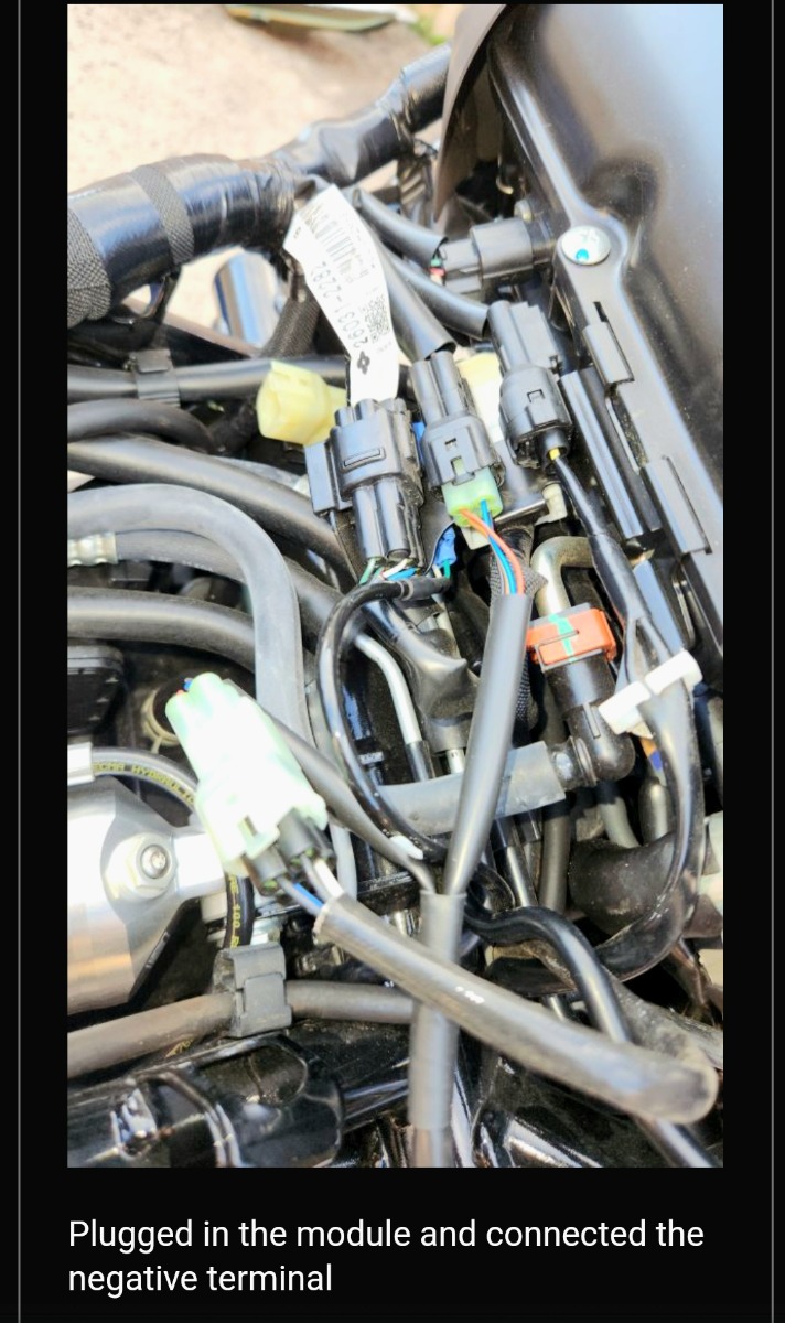

    #284778
    Avec une petite photo : ‚
    #284785
    voilà grà¢ce à votre aide j ai installé le module et ai pu l essayer cet après midi sur ma café racer . résultats 1 leger plus de rondeur entre ralenti et 3500. j ai l impression que çà augmente un peu la conso dans ces plages là car sur la conso instantanée j ai vu parfois 7.7l en décélération coté température alors qu il ne faisait que 15 26 degrés j ai eu l impression qu elle chauffait plus 4 barres parfois 5 ceci sans arrêt prolongé.la moto étant sortie de la révision hier (avant montage du module) elle est sensée être réglée aux petits oignons. voici donc mon retour d expérience mci à ceux qui m ont aidé en postant des photos çà aide un max

    #284834
    Voilà, boîtier reçu. Alors pour le montage, après avoir ôté les caches latéraux et libéré les 4 fixations du réservoir pour le soulever, on procède au branchement de la rallonge fournie avec le boîtier (connecteurs blancs), j’ai pris la précaution comme évoqué précedemment de protéger les quelques derniers millimètres des conducteurs de la rallonge, très fins, ils vont en effet avoir plutôt chaud là dessous : Le cà¢ble chemine ensuite sous la selle, l’oeillet prévu pour la masse est raccordé : Les potentiomètres sont réglés sur 7 et +2 (valeurs requises pour toutes les Kawasaki d’après la notice) J’ai utilisé le double velcro adhésif pour fixer le boîtier sous le becquet arrière : Tout est remonté, contact, et la led s’allume en continu comme prévu : Essai routier avec vérification de la mise en route correcte du boîtier signalé, lorsque la sonde lambda est active, par le clignotement de la led. Tout fonctionne bien donc. Maintenant, le ressenti. Et bien parfait pour moi…! Plus besoin d’être constamment concentré sur les mouvements de la poignée de gaz, tout est bien plus onctueux surtout dans les manoeuvres en ville à bas et moyens régimes. Plus de ressenti d’à-coups plus ou moins violents. La gestion des gaz est enfin devenue un régal. Alors oui, l’indicateur de température moteur semble se montrer plus alerte, mais bon, l’essai a été effectué par 29 / 30 ∞. On verra sur un plus long terme. La consommation aussi, on verra mais m’en fous un peu parce que lorsque j’utilise la moto, ça n’est pas vraiment pour réaliser des écnomies sur le carburant Voilà, merci à tous pour les conseils, achat, usage, installation !
    #284961
    Bonsoir à tous. Voilà, le boîtier est installé, ça fonctionne (la led clignote après qu’elle ait suffisalent chauffé). Reste à voir le ressenti et changement(s) de comportement, ptet demain si il ne pleut pas . Je n’ai pas retiré le booster plug car je n’ai toujours pas compris comment on détache la fiche (et autres connexions fillaires) du réservoir et donc, sais pô enlever le réservoir . Il m’a déjà fallu un certain temps pour comprendre comment retirer la broche du milieu pour le boîtier . Je demanderai à mon mécano au prochain entretien car je pense que ça risque quand même d’interférer avec la boîtier. Perso, j’ai enlevé la prise allume-cigare car je ne m’en servirai jamais et j’ai mis le boîter à cette place avec le velcro (morceaux au 4 coins pour coller sur le métal et pas le plastique). Je tenais à vous remercier pour les explications et photos de montage postées car j’ai su monter ça tout seul avec mes 2 mains gauches . A bientôt (enfin, ça dépend du temps en Belgique, hein ) pour le ressenti.
