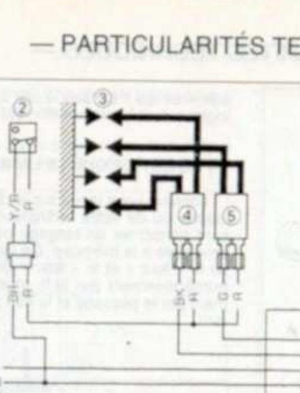

    En réponse à Janot78 (post 274714) ” En réponse à Olive (post 274358) ”Non, la bobine gauche pour 1 et 4 (extrémité), la bobine de droite pour 2 et 3 (milieux). Ou cela devient compliqué, c’est d’amener le fil du 4 sans qu’il croise 2 et 3 !!! Vous avez 15 mn !!‚”
    Pour en revenir aux bobines que j’ai démontées. Ma bobine gauche alimente bien 1 (fil gauche) et 4 (fil droit). Ma bobine de droite aliment bien 2 et 3. Le fil gauche alimente 2 (il est numéroté) et le fil droit alimente 3. Quand je parle de fils gauche et droit, je parle assis sur la moto. Pas en regardant en face. Qu’il n’y ait pas d’ambiguïté. Sauf que j’ai vu sur le revue technique : Fil gauche – bougie 3 Fil droit – bougie gauche C’est comment sur vos meules ? Comme moi ou comme la RT ? J’attends vos réponses avant de démarrer. Merci. ‚ ”[/i]
    Vu que sur la mienne ils sont pas à leur place je ne peux pas te dire
    #278426
    Ça n’a aucune importance, tu peux démarrer tant que la bobine 1,4 et la bobine 2,3 sont alimentées par le bon fils.. Lance toi..
    #278434
    Ça me rassure, car en essayant d’intervertir les fils, je me suis rendu compte que si je voulais inverser, le « 2 » était trop court… Ce qui me confortait dans le montage précédent. Sauf que je me disais que si l’étincelle se faisait pas au bon moment tel que c’était monté ça m’inquiétait. Bref je réessaye demain. Merci Fabrice68.
    #278438
    En réponse à ZephO (post 274340) ”… Ce qui est primordial, c’est que la bobine gauche alimente 2 et 3, et l’autre 1 et 4, pour que les étincelles se produisent au PMH Chacune des bobines alimente ses deux bougies à chaque tour moteur, ,sans différencier si le piston correspondant est en phase de compression ou d’échappement La bougie d’un cylindre émet donc une étincelle « perdue » tous les deux tours moteur ”
    Elève Janot, 100 lignes de  » je devrais lire les messages précédents plutôt que de feignasser »

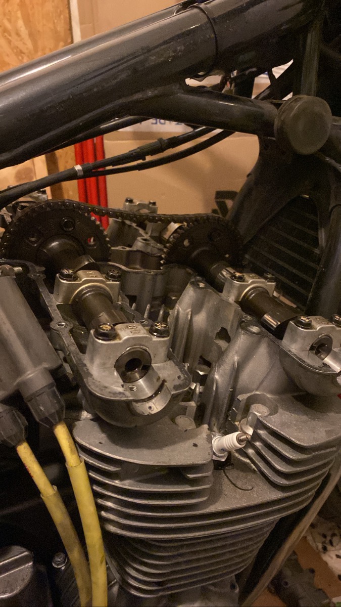

    #278719
    Après le changement du kit chaîne et pose des nouveaux clignotants , je m’attaque au remplacement du joint de couvre culasse et des demi-lunes ils avaient mis de la pà¢te à joint dans les petits trous des demi lunes Je pense remonter le tout sans pà¢te a joint , qu’en pensez vous? Je vais être bon pour un bon nettoyage du plan de joint aussi ‚
    #278722
    Mauvaise idée. Il y a toujours un risque de suintement . Donc un film de pà¢te en quantité raisonnable, et ce sera parfait
    #278723
    En réponse à briconaute (post 275023) ”Mauvaise idée. Il y a toujours un risque de suintement . Donc un film de pà¢te en quantité raisonnable, et ce sera parfait”
    D’accord merci et tu me conseille de le mettre entre la culasse et le joint , ou entre le couvercle et le joint ?
    #278726
    Perso, j’ai toujours monté ça sans pà¢te, en surveillant
    #278727
    Argh…je ne parlais que des demie lunes . Le joint de couvercle je le monte a sec après avoir faitunplan fejoint parfait
    #278728
    D’accord je vais en mettre juste pour les demi lunes
    #278729
    En réponse à kevinm (post 275029) ”D’accord je vais en mettre juste pour les demi lunes”
    C’est ce qui est préconisé. L’idéal, c’est d’en mettre très peu pour ne pas que ça dégueule dans les transferts, ni à l’intérieur ni à l’extérieur Pour ça, ne pas mettre un cordon, mais tapoter avec un doigt enduit de pà¢te sur le plan de joint des demi-lunes

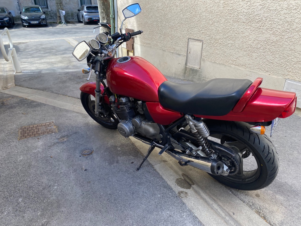

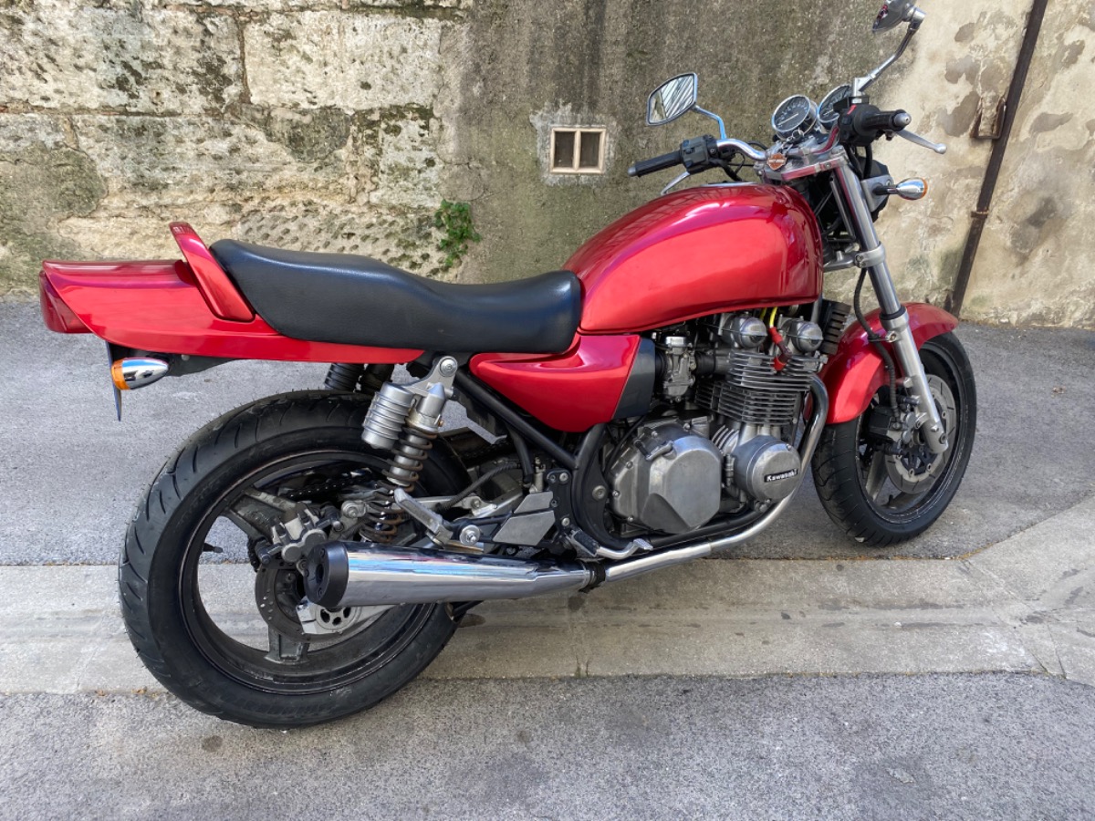

    #278876
    Ça y est moto remontée, seul bémol legere fuite d’huile au niveau du spy d’axe de sélecteur , petite goutte à l’arrêt , ce qui est curieux c’est que moteur démarrer plus rien , il faut aussi que je me penche sur la jauge d’essence qui ne fonctionne plus (je pense au flotteur à l’intérieur du réservoir ).
    #278877
    Elle est toute choupinette, ta mob ! ‚Bravo !
    #278882
    En réponse à ZephO (post 275178) ”Elle est toute choupinette, ta mob ! ‚Bravo !”
    Merci !!
