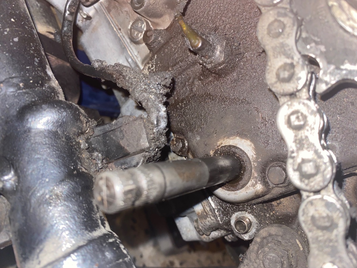

    Désolé pour le temps de réponse je n’étais pas très actif ! petit soucis en démontant pour remplacer le kit chaîne j’ai remarqué que ça fuyait l’huile par l’axe de sélecteur , je suppose que c’est juste le spy a remplacer , ça se fait aisément ou grosse galère ?
    #278206
    Un autre petit soucis , impossible de desserrer le pignon , même à la clé à choc j’ai mis du dégrippant et je vais laisser agir , demain je vais récupérer un joint spy chez kawa ils l’ont en stock.je vous joint une vidéo , ce jeu sur l’axe de sélecteur peut être causé juste par un joint spy hs ? ‚https://youtube.com/shorts/TxBrtjPpS_I?feature=share
    #278209
    Dépose du joint spi : tu visses deux vis a agglo dans l’ancien joint spi et tu tires à la pince . Ça vient bien . ‚PIur le pignon de sortie de boite . Tu bloques l’avant de la moto contre un mur . Tu passes la première. Tu détords le frein qui bloque l’ecrou . Une douille , un carré de douille , une rallonge d’un mètre que tu mets au bout du manche du carré et tu pousses en envoyant des petits acoups. Si la roue tourne quand même , tu mets une barre en travers de la roue en appui sur le bras oscillant . Le couple de serrage est important .

    Impossible de sortir le spi pour le moment , j’ai tout tester les vis vissées dedans il bouge pas d’un poil , j’ai acheté des crochets , pareil il bouge pas , je vais essayer de me procurer un décapeur thermique et si j’y arrive pas comme ça je démonterai le petit carter
    #278351
    Ça y est j’ai réussi à enlever et le remettre , j’ai remarquer que sans le carter l’axe quand on essaye de passer les vitesses bouge latéralement et fait bouger les lèvres intérieures du spy du coup ça engendre une fuite mais avec le carter plus rien
