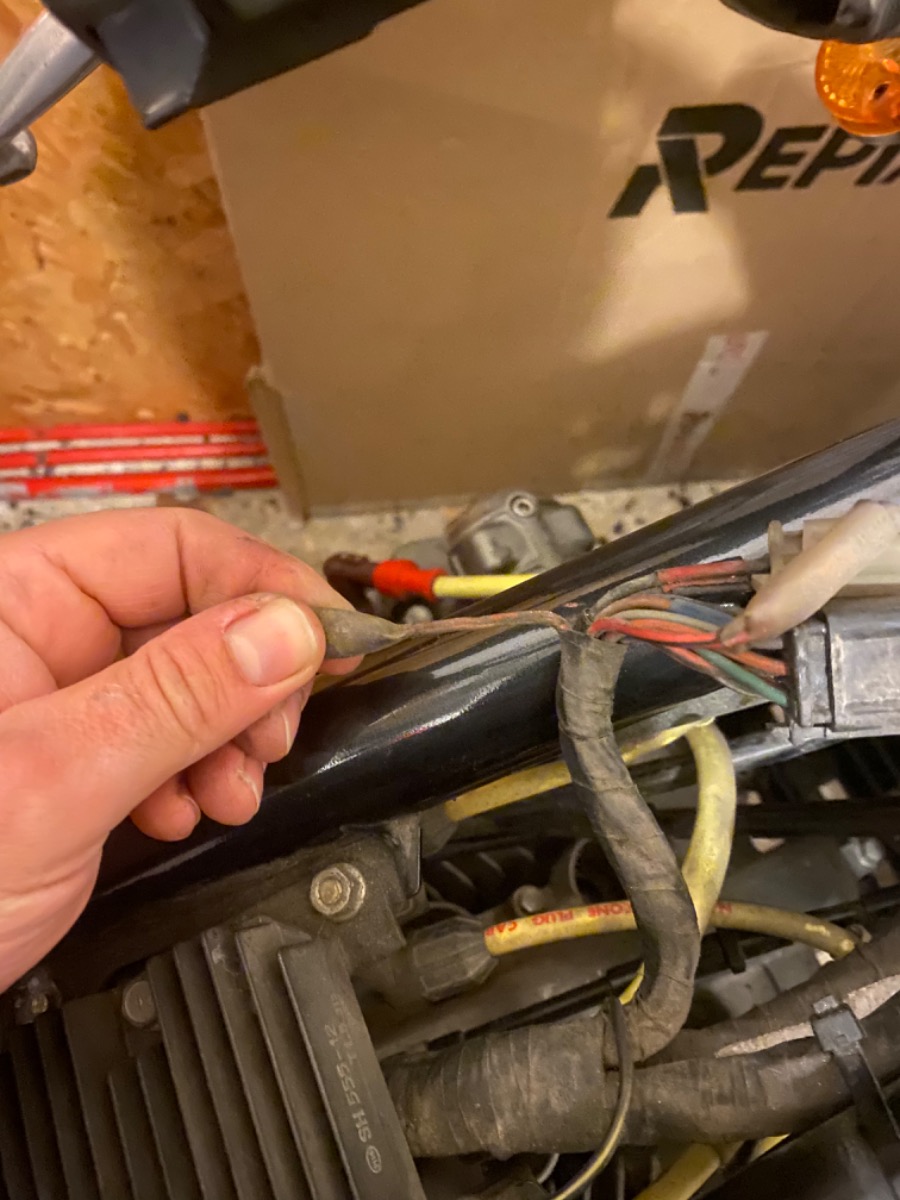

    J’avais un bt45 sur mon gpz 500 j’en était content J’ai trouvé ce fil qui traîne rouge et jaune tout seul et rien en face pour le brancher si quelqu’un a une idée de ce que ça peut être ‚
    #277855
    C’est un fil rouge et jaune qui ne sert à rien que de faire poser des questions quant à son utilité. C’est comme l’appendice, on peut s’en passer Le faisceau de zephyr devait être fait par des stagiaires chez Kawa, et donc, il y a eu cette approximation D’autres le voient jaune et rouge, mais bon, il est là, faut faire avec.
    #277856
    En réponse à ZephO (post 274156) ”C’est un fil rouge et jaune qui ne sert à rien que de faire poser des questions quant à son utilité. C’est comme l’appendice, on peut s’en passer Le faisceau de zephyr devait être fait par des stagiaires chez Kawa, et donc, il y a eu cette approximation D’autres le voient jaune et rouge, mais bon, il est là, faut faire avec. ”
    Me voilà rassuré, sachant que tout fonctionne sur la moto j’ai été étonné de sa présence
    #277859
    Alors ton fil jaune et rouge (ou l’inverse comme tu le sent) tu lui met une ampoule 12v au bout (sur le plot de l’ampoule) et l’autre fil de la douille à la masse, tu allume le phare et tu vas voir cette ampoule s’allumer comme par magie.Ce fil sert d’alimentation +12V pour phare auxiliaire ou autre dans la limite du raisonnable sur la puissance en Watts ajoutée
