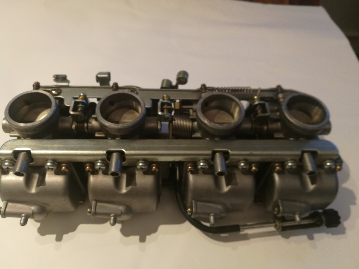

Bonjour à tous, Certains m’ont demandé une photo de la 1100 avant révision. Vous la trouverez donc en pièce jointe. Désolé pour la qualité mais elle est au garage et il fait noir comme dans un réservoir ! Amicalement.

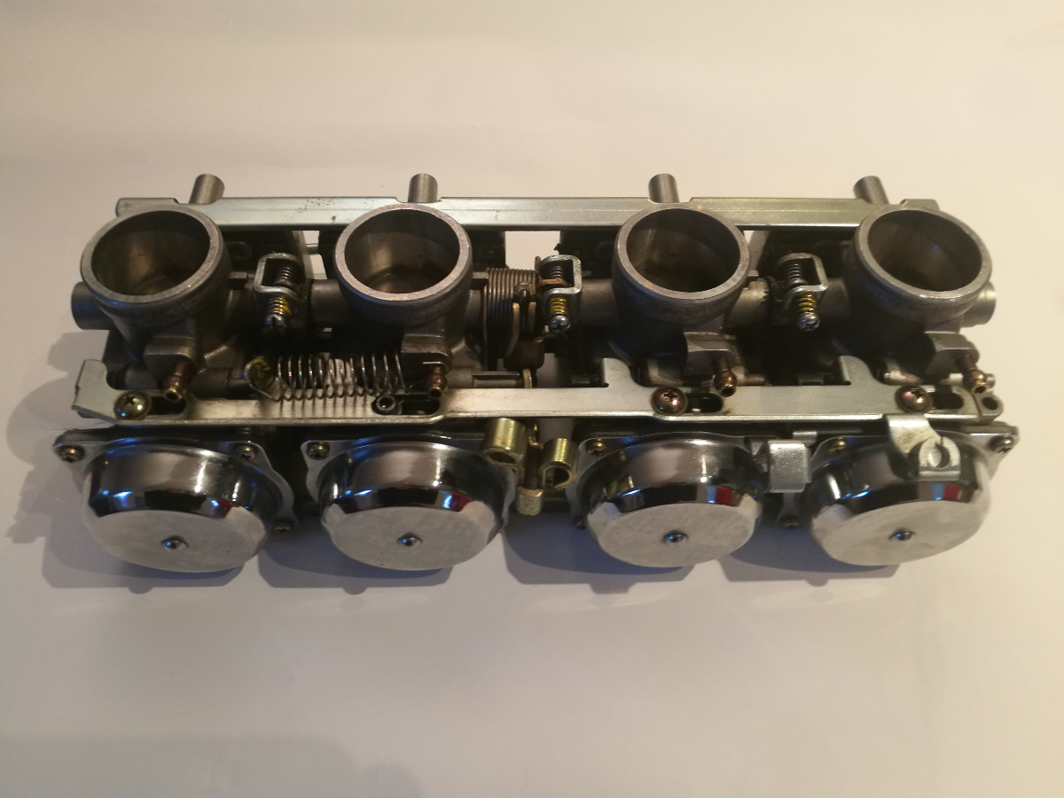

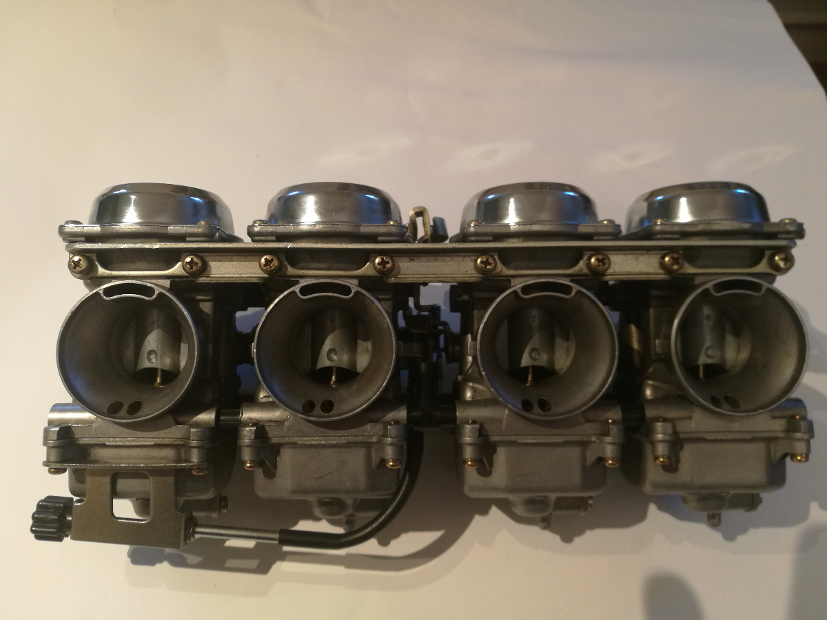

Bonjour à tous Ca y est ! Grace aux conseils (avisés) de williamB et ZephO la rampe est sortie. Comme vous allez le voir, j’ai bien le carbu qui fait des misères (à grandpère). Dépose partielle de la rampe par la gauche
Dépose des cà¢bles d’accélérateur
Rampe déposée vue de dessus
Carbu N∞3 qui fuit
Aperçu 1
Aperçu 2
Maintenent j’attaque le démontage, la vérif et le nettoyage. Bonne journée à tous.
15 janvier 2023 à 12h53 #275958Elle est en très bel état esthétique cette rampe! S’il n’y avait pas cette fuite pour ternir le tableau, on aurait pu croire qu’elle est neuve !!
15 janvier 2023 à 13h49 #275968« La vraie beauté se voit à l’intérieur » !

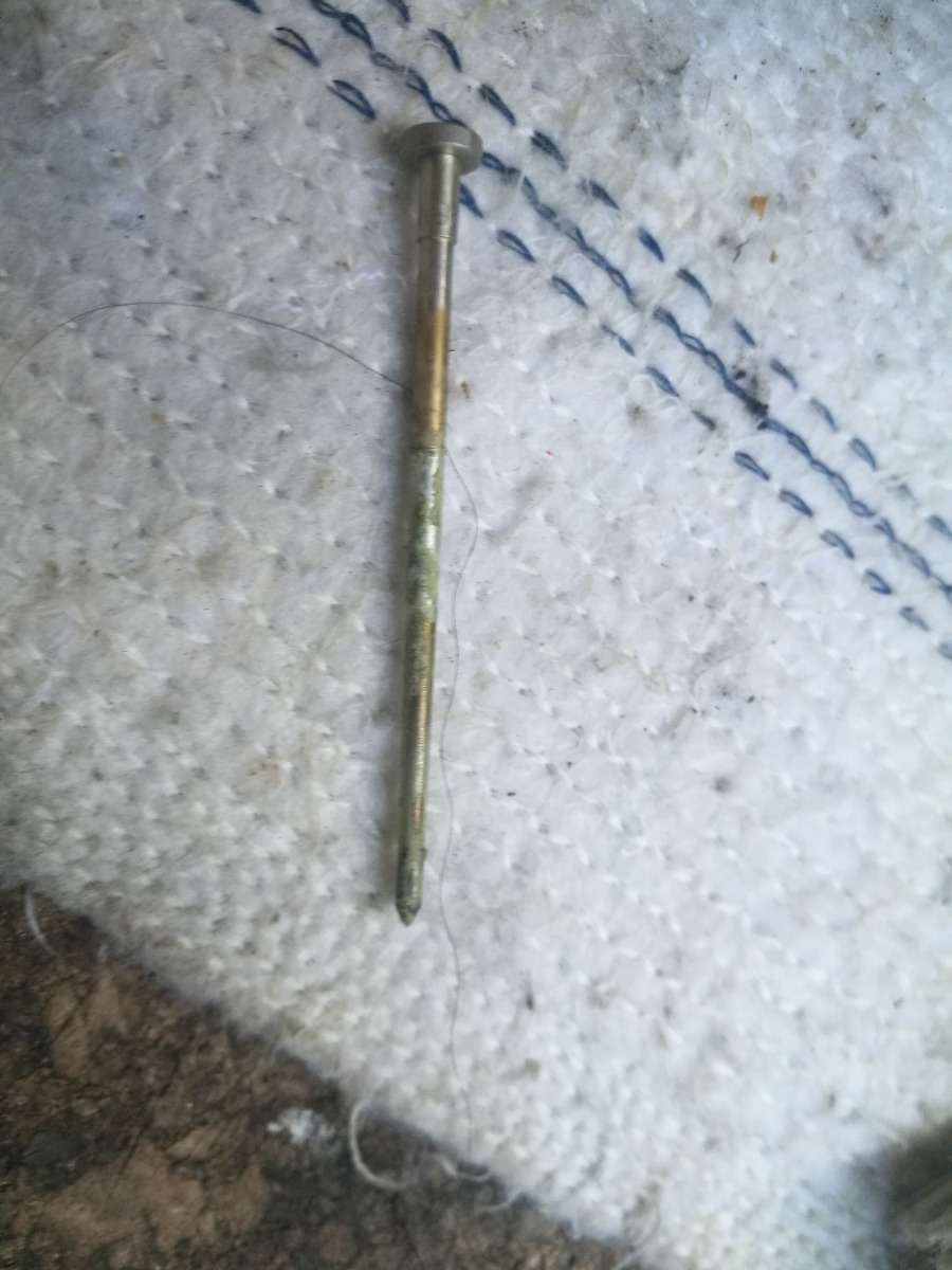

15 janvier 2023 à 15h48 #275973Premier diagnostic : Les aiguilles des boisseaux 1, 2 et 4 sont bloqués. L’aiguille du 3 coulisse mais vraiment dégoutante. Démontage des 4 chapeaux. essence dans les entrées des 4 carbus. Badigeonnage avec un pinceau. 4 se débloque. 1 et 2 restent bloqués. Rebadigeonnage à l’essence. Attente 10 minutes. 1 et 2 se débloquent. Démontage des 4 membranes, boisseaux, ressorts, aiguilles. Nettoyage des 4 aiguilles et des boisseaux à l’essence. Remontage (pour voir). Les boisseaux coulissent impec avec le switch-switch caractéristique des membranes (qui sont intègres). ci-dessous quelques photos (notemment l’aiguille du 3)
15 janvier 2023 à 16h43 #275977Hà¢te de voir ton travail !
15 janvier 2023 à 18h49 #275993bonsoir briconaute. J’ai débloqué les aiguilles 1, 2 et 4 et nettoyé les 4 aiguilles. Un peu d’essence et de wd40 mélangé a fait le boulot. La 3 était vraiment « dégueux » mais elles sont maintenant comme neuves. Demain je m’attaque aux cuves, flotteurs et TOUS les conduits. Amicalement.
