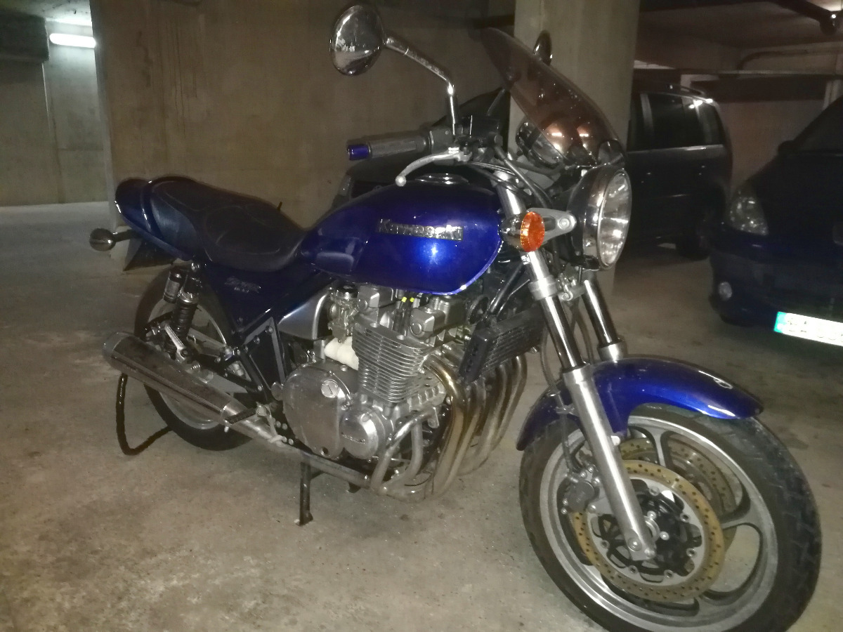

Bonjour à tous, Certains m’ont demandé une photo de la 1100 avant révision. Vous la trouverez donc en pièce jointe. Désolé pour la qualité mais elle est au garage et il fait noir comme dans un réservoir ! Amicalement.
