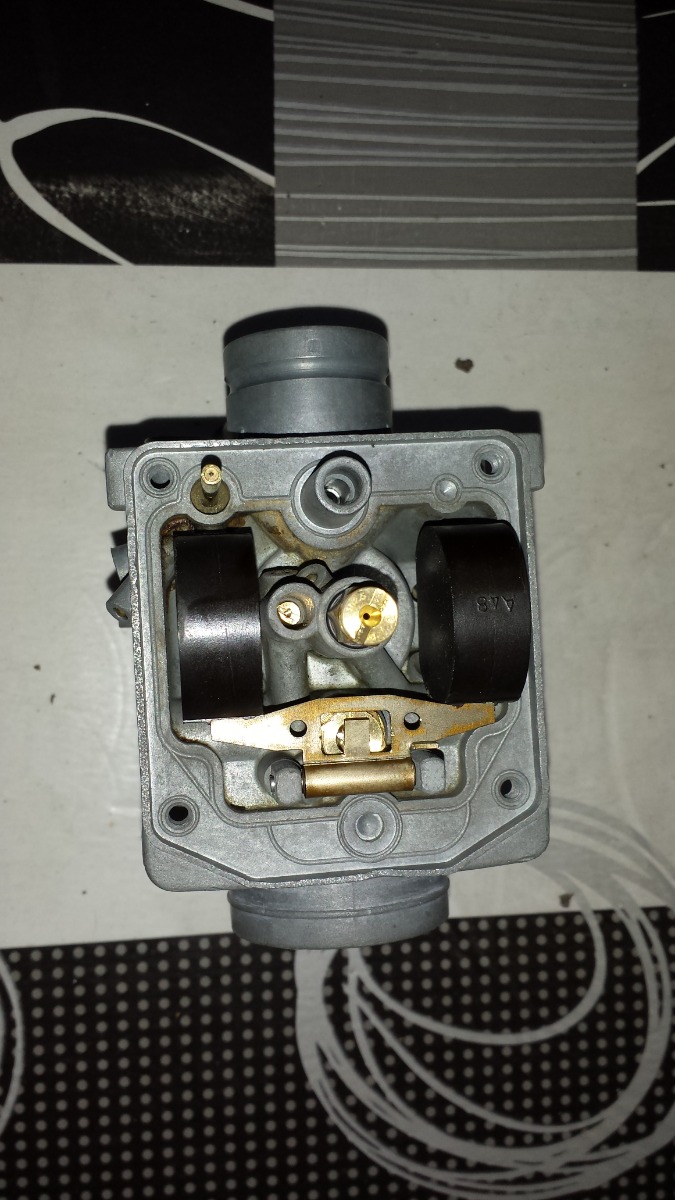

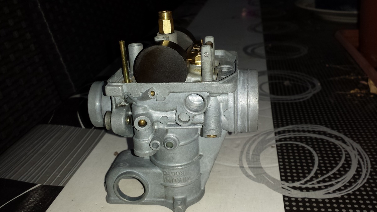

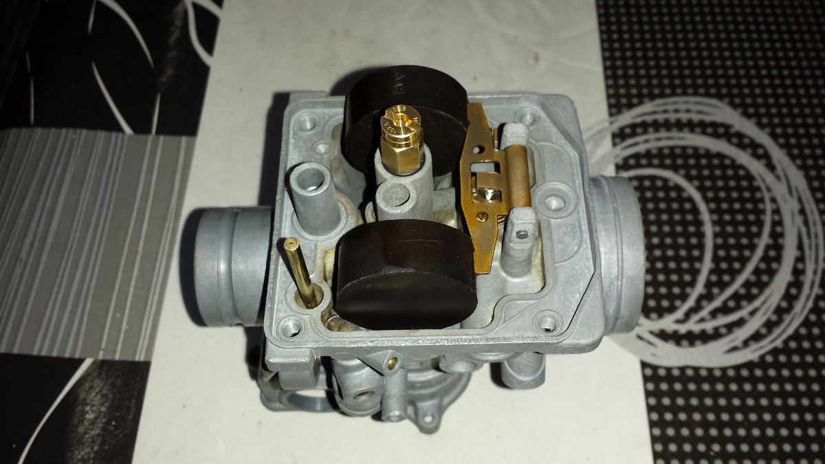

    Salut Romboss ! Combien de bornes a ta mob ? Olive c’est bien avec du Tickopur que j’ai noirci mes carbus, laissés trop longtemps, comme tu dis, ça n’empêche pas de tourner. Romboss, tu as bien fait de prendre ces photos sous cet angle. Ce qui me fait dire que tes pointeaux ne sont plus trop frais. Tu vois la petite languette de réglage des niveaux de cuve ? elle est trop pliée, pour obtenir le bon niveau. C’est le ressort qui est avachi, pour le voir, il suffit d’appuyer dessus avec le carbu à l’envers, le flotteur ne revient plus tout à fait dans sa position initiale en le là¢chant. Normalement, moi, quand il faut tordre ces languettes à ce point, je les change d’office. Bon, ça ne résout pas ta fumée bleue, mais ça peut jouer sur leurs fermetures. Si un jour ton robinet déconne, tu auras de l’essence dans ton huile. Voilà, c’est tout ce que j’avais à dire.
    #275774
    Je n’avais pas vu ces photos Les carbus sont très propres, mais ce sont des Mikuni, c’est autres chose comme alliage que les Keihin de nos Kawa Perso, j’ai toujours bien nettoyé les Mikuni, et les Keihin, c’est la chienlit
