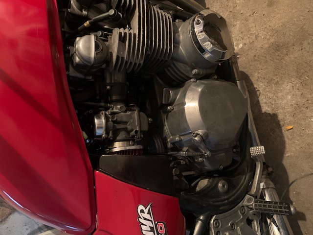

    #275460
    Bonnne année au forum et à tous ça y est je vais remonter la rampe mais un détail me gêne, je n’arrive pas à éliminer ce dépôt noirà¢tre sur les carbus .Existe t il un produit pour arriver à faire disparaître ce dépôt ?
    #275462
    En réponse à Romboss54 (post 271761) ”Bonnne année au forum et à tous ça y est je vais remonter la rampe mais un détail me gêne, je n’arrive pas à éliminer ce dépôt noirà¢tre sur les carbus .Existe t il un produit pour arriver à faire disparaître ce dépôt ?”
    Quel dépôt noirà¢tre ? A l’intérieur ou à l’extérieur ?

    #275477

    #275479

    #275487
    A l’extérieur, normalement ils sont couleur alu là ils sont grisà¢tres j’ai utilisé le nettoyant carbu mais sans succès ,enfin cela n’empêche pas de tourner Vis de richesse à 2 1/4 t et syncro sur l.établi,elle a démarrée au quart de tour Manque un petit réglage pour que ce soit parfait, photo a venir
    #275489
    Il y a un produit chez Restom qui pourrait faire l’affaire. https://www.restom.net/fr/246-netalu-poudre-8060.html J’ai, faut y ajouter de l’huile de coude. En général ça noirci à cause des ultrason quand le bain était trop long. C’est pour ça que je t’ai demandé quel produit tu as utilisé.
    #275490
    En réponse à Romboss54 (post 271788) ”A l’extérieur, normalement ils sont couleur alu là ils sont grisà¢tres j’ai utilisé le nettoyant carbu mais sans succès ,enfin cela n’empêche pas de tourner …”
    L’alu s’oxyde, alors, avoir des carbus bien propres comme à l’origine, c’est sans doute possible, mais je ne connais pas la combine Les remèdes sont souvent pire que le mal, car à mon avis, des carbus un peu sombres, ce n’est pas vraiment moches dès l’instant qu’ils sont propres Il est possible aussi de les peindre de la couleur qu’on veut, et c’est souvent bien mieux que le brut d’origine

    #275493
    Oui sans doute, pour les carbus je pense qu.ils resterons comme ça, ils sont propres tout fonctionne c’est le principal
    #275515
    voila ils resterons comme ça
