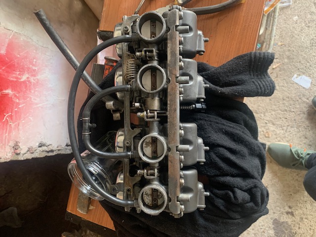

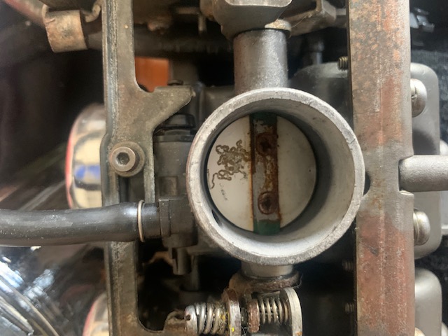

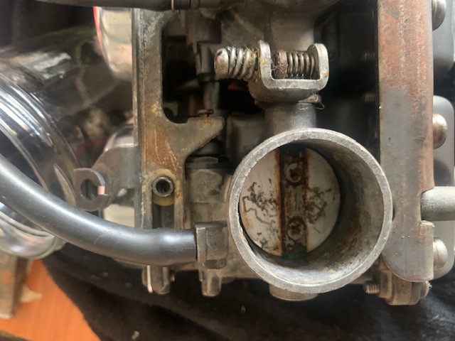

    Bien fait de démonter la rampe, rien n’a été fait contrairement à ce que l’ancien proprio m’avais dit Donc démontage et révision de tout le système grrrr! Plus faire confiance mais où va t-on?
    #275194
    #275198
    Bien pourrie il y a du taff
    #275200
    Tu démontes le tout avec les bons outils, en prenant ton temps On t’aidera si besoin Faudrait voir l’intérieur des carbus, si ça se trouve, c’est propre
    #275201
    Oui c’est que je vais faire, je pense que dedans ça doit pas être mieux On verra
