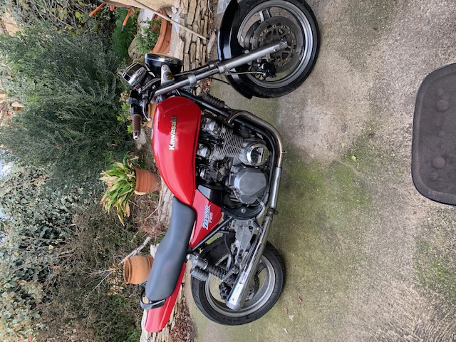

    ‚on avance
    #274960
    C est pas mal dit donc il faut que je vienne voir ça de plus près

    Salut Lolo, reste encore du nettoyage, polissage, et trouver la pièce qui manque au filtre, après syncro et peaufiner les détails, très important les détails Voilà passe quand tu veux

    En réponse à Romboss54 (post 271262) ”Salut Lolo, reste encore du nettoyage, polissage, et trouver la pièce qui manque au filtre, après syncro et peaufiner les détails, très important les détails Voilà passe quand tu veux”
    En parlant de détails, c’est dommage que tu n’est pas fait passer la durite de frein droite au bon endroit.
    #274971
    Vache…. Obtenir ce résultat avec de la peinture en bombe …. Quel talent, bravo. Olive a raison pour la durite, mais on va dire que c’est un montage à blanc, comme pour la peinture orange.

    Les finitions, c’est très très important, et aussi le plus difficile à faire Une belle visserie de qualité (ou d’origine) est un gage de réussite ‚Bravo pour ta peinture !
    #274997
    Pour la peinture , pistolet et polyuréthane pas de bombe pour les durites de freins c’est exact je m’en occuperai Feeloz je n’ai jamais peint en orange mais en bleu au debut apres j’ai pas l’intention de faire une machine état concours mais pour rouler ça ira très bien c’est ce qui compte. ‚

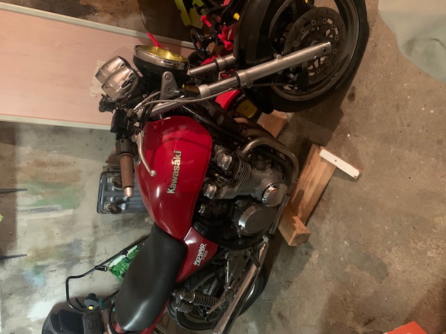

    ‚voilà à la lumière du jour, mais sans soleil ce temps est pénible
    #275030
    Bon, démarrage du moteur , et surprise tourne sur 3cylindres puis au bout d’un moment tourne sur ses 4 pattes. je pense que je suis bon pour un redémontage de la rampe et renettoyage
