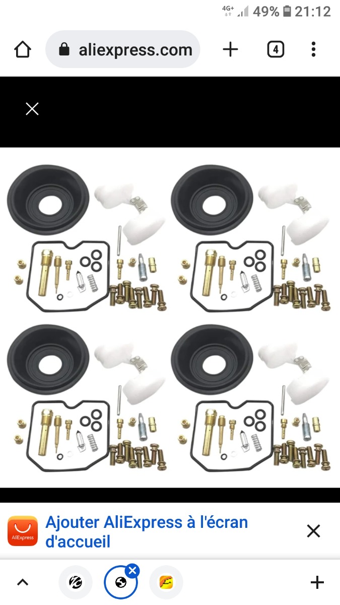

  • #277553
    15.23 plus livraison voilà
    #277554
    A quoi servent les trois joints toriques ? ‚
    #277555
    Eqt ce que les diamètres sont gravés sur les gicleurs ?
    #277567
    Aucune idée à quoi servent les joints toriques de grand diamètre Et non pas de diamètre gravé mais sont plus petits que mes 110 je pense que c’est 88 ou 90 en fait ceux d’origine J’ai un ami tourneur ajusteur peut-être pourra t il me les mesurer et je te dirai
    #277568
    J’ai trouvé les dimensions gicleur de ralenti 38 gicleurs de marche 85 88 90 soit ceux d’origine je pense voilà
    #277573
    Je pense que les grands joints torique sont ceux qui se trouvent entre 2 carbus .
    #277577
    En réponse à Romboss54 (post 273869) ”J’ai trouvé les dimensions gicleur de ralenti 38 gicleurs de marche 85 88 90 soit ceux d’origine je pense voilà”
    Nous y voilà, c’est bien keskejedisais, c’est un kit passe-partout, ce qui n’enlève rien à sa valeur Les gicleurs de 88 sont ceux des carbus externes des 750, les 90 ceux des carbus internes Les 85, je ne sais pas, ptet que c’est le même kit pour d’autres modèles ‚
