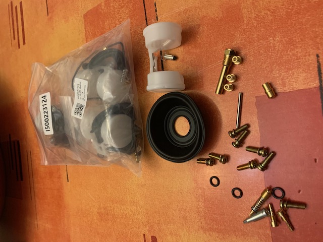

    Salut le forum, ça y est j’ai reçu le kit carbu , je vais pouvoir remonter les carbus avec des pièces ‚

    En réponse à Romboss54 (post 273721) ”Salut le forum, ça y est j’ai reçu le kit carbu , je vais pouvoir remonter les carbus avec des pièces ‚
    Tu a pris le méga kit !! Normalement, après ça, tout ira bien !! Je n’ai jamais changé les membranes sur ces carbus, peux-tu prévoir un petit reportage photo / tuto sur ce point ? (si ca te va bien sûr…) En te remerciant d’avance et bon courage pour la restauration !!
    #277429
    Pas de problème je vais le faire J’ai préféré prendre le complet comme ça pas de problèmes Les membranes ne sont pas percées mais par sécurité je les changent
    #277432
    Ok
    #277434
    Jamais vu un kit de la sorte. T’as pris ça chez qui ? A quel prix ? Y a trop de gicleurs, faudra choisir les bons et je ne vois pas d’aiguille principale
    #277438
    Si besoin j ai des membranes en tbé
    #277443
    Merci Lolo mais j’ai des neuves fournies avec le kit , après peu importe d’où ça viens ou trop de gicleurs etc , du moment que ça marche ça me va

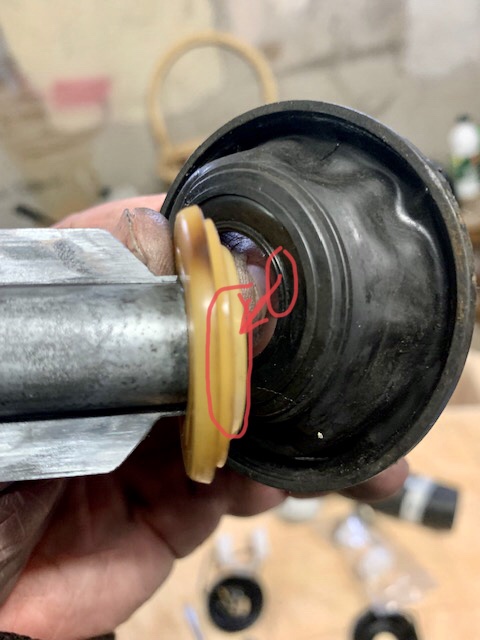

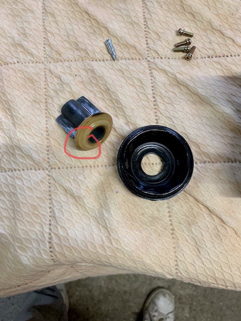

    #277447
    William on tire la membrane , on nettoie bien la pièce . Il faut inséré la lèvre de la membrane dans la pièce en plastique bien s’assurer qu’elle est centrée et voilàWilliam on tire la membrane , on nettoie bien la pièce . Il faut inséré la lèvre de la membrane dans la pièce en plastique bien s’assurer qu’elle est centrée et voilà
    #277459
    En réponse à ZephO (post 273735) ”Jamais vu un kit de la sorte. T’as pris ça chez qui ? A quel prix ? Y a trop de gicleurs, faudra choisir les bons et je ne vois pas d’aiguille principale”
    ‚ c’est un kit ali express
