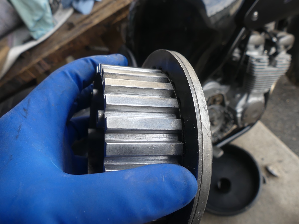

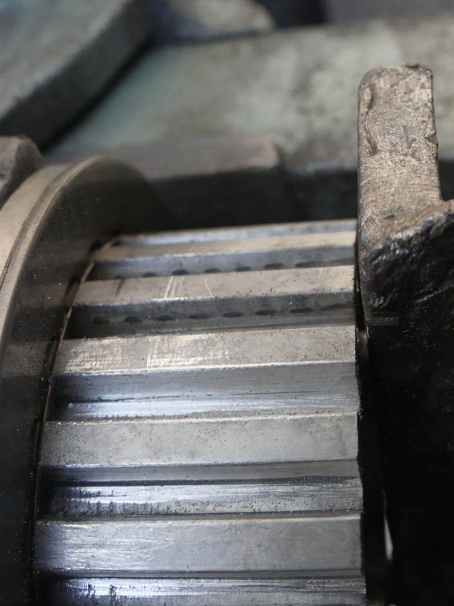

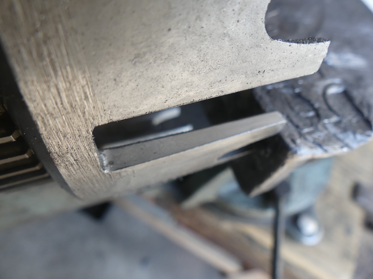

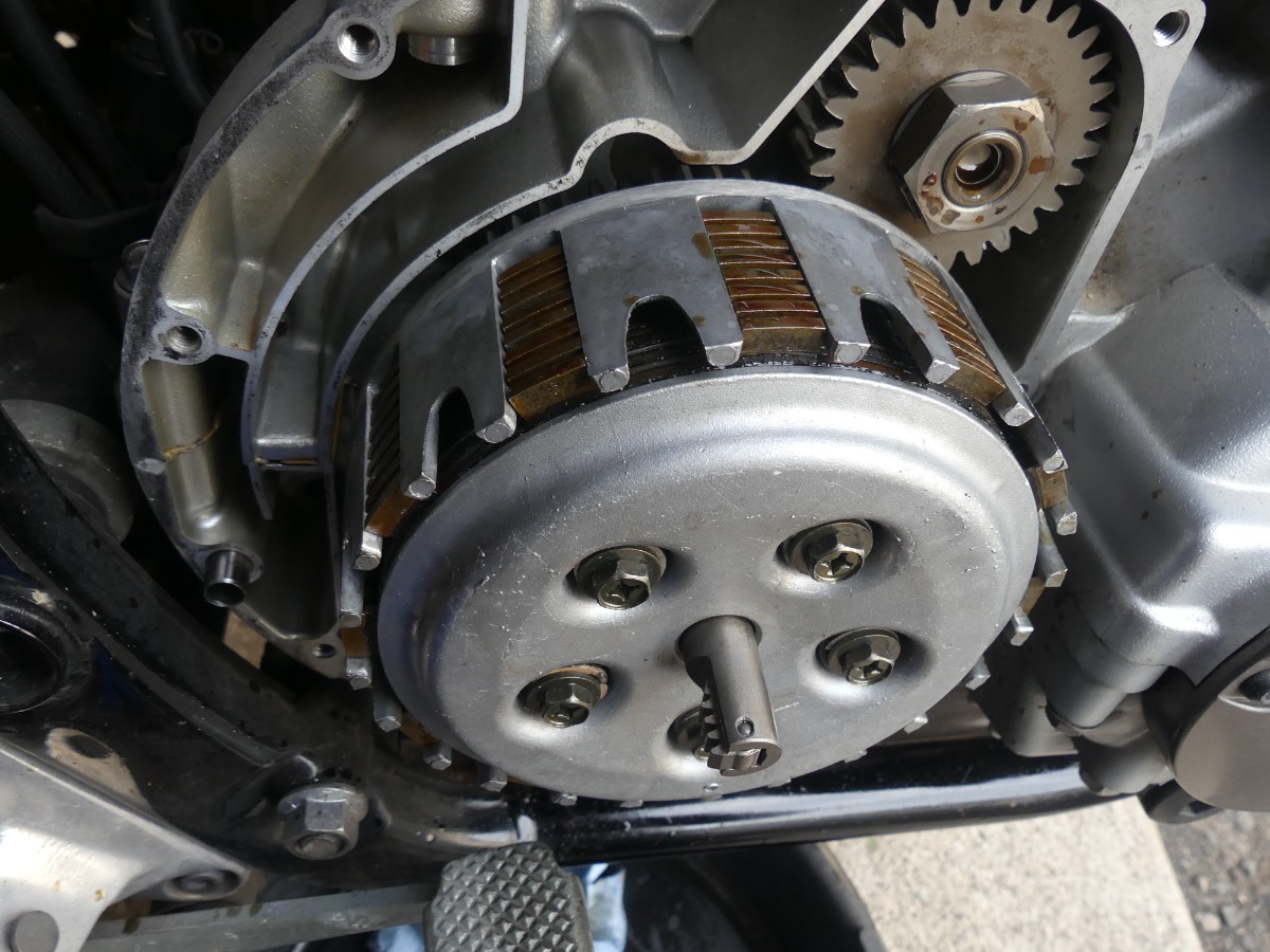

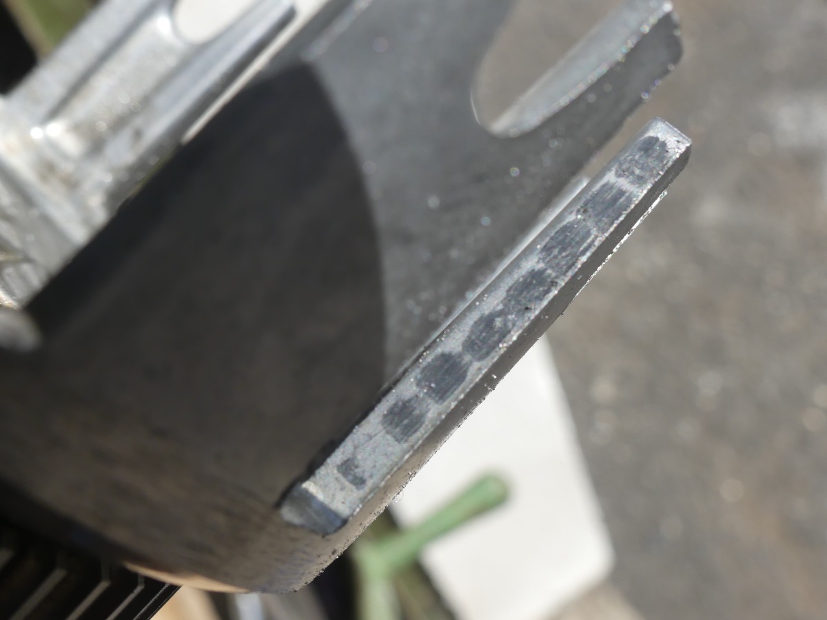

Je vous soumets là une expérience récente avec la Yamaha 600 Diversion d’un pote A noter que cela pourrait arriver avec n’importe laquelle de zéphyr, d’où l’intérêt de lire ce sujet Mieux : d’y participer ! Alors voilà : Il y a peu, un pote à moi a acheté une 600 diversion affichant 42000 km Il en a aujourd’hui 44000. Cette moto, qui fonctionnait bien, est passée par mes mains pour remettre en ordre diverses bricoles, notamment réhabiliter les étriers de frein et régler un problème d’éclairage. Mais là n’est pas le problème Cette moto démarre au quart de tour, mon pote a fait 2000 km à son guidon, mais désormais, il est en panne Symptômes : calage au passage en première depuis le point mort Des idées pour y remédier ? Dommage, elle est pourtant belle au vu de ses 21 printemps, cette moto, non ?
