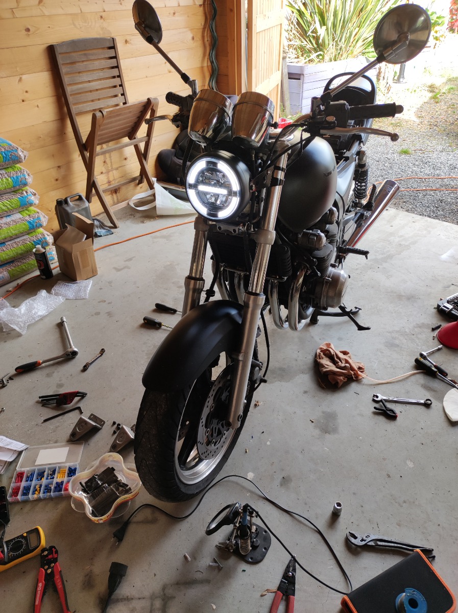

    Ah je vais vérifier c’est facile à faire ça! En attendant de trouver la motivation pour démonter la rampe…nouveau look pour une nouvelle vie ! ‚
    #267698
    Jolie le phare‚ ça la rajeunit sans la dénaturer.

    Merci beaucoup pour ta suggestion ! Effectivement j’ai vérifié elle n’etait pas bien enquillée en bas, je l’ai remise correctement. Si c’et ça, je te dois une bière !! Je peux pas tester tout de suite mais je vous tiens au jus !
