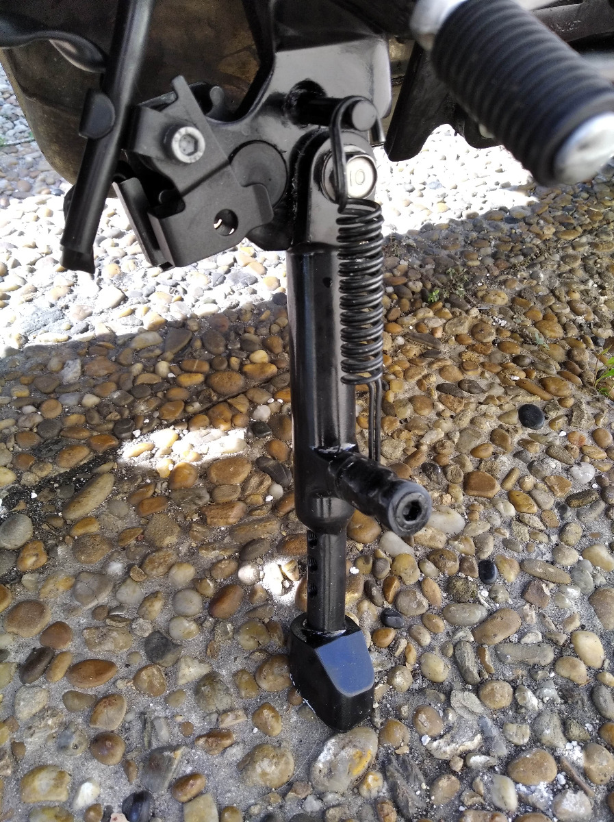

    Suite et fin, soudée, peinte et ergot remplacé par plus long.
    #263581
    Bref, tu t’es fait ta popre béquille ‚Bien joué.
    #263587
    Effectivement, j’ai ce que je voulais pour être tranquille. Et si ça peut servir à ceux qui ont aussi l’ angoisse de la chute à l’arrêt, c’est coup double

    Par rapport à la béquille d’origine, elle est recoupée de combien ? ‚En le sachant, je pourrais proposer de m’occuper de la transfo des béquilles d’origine pour ceux qui le souhaitent
    #263593
    2 cm. J’avais mis la moto sur des planches pour juger l’inclinaison.
    #263597
    2 cm de moins, c’est énorme. T’es sûr ? T’as mesuré les deux béquilles ? Avec une telle longueur en moins, l’angle du sabot doit être bien modifié aussi ‚Elle est en acier ou en alu, la béquille d’origine ?
    #263602
    Bah oui, je suis sûr ( voir la photo + haut ). L’origine est en acier. L’angle du sabot il portera en totalité ou pas selon le configuration du terrain qui est rarement plane. Je ne retrouve plus le post d’un membre qui a réduit sa béquille d’origine de 2 cm (suscitant ma démarche ) et semblait satisfait du résultat.

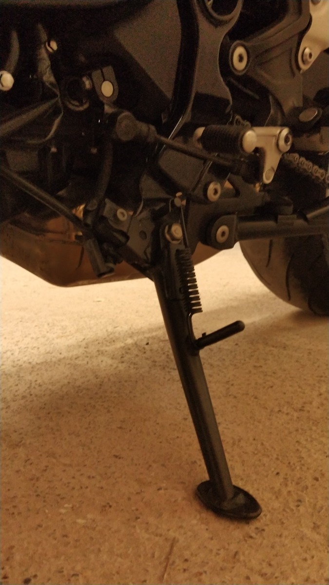

    T’as une photo de la béquille d’origine ? En clair, je veux voir s’il suffit d’en couper un bout ou bien s’il faut déplacer aussi l’ergot de déploiement, celui du ressort ‚Est-ce qu’elle rentrera dans son logement en étant plus courte ? Aura t-elle besoin d’être repeinte après ?
    #263635
    La voici ‚
    #263636
    Le diamètre a l’air conséquent. ‚S’agit-il d’un tube creux ?
    #263638
    En réponse à gilles88 (post 258757) ”Bonsoir à toutes et à tous, oui je l’ai fait suite à un rabaissement. J’ai recoupé près de l’extrémité (côté sol) et refait une soudure. Le tube est epais on peut souder fort. ”
    D’après gilles du tube épais…
