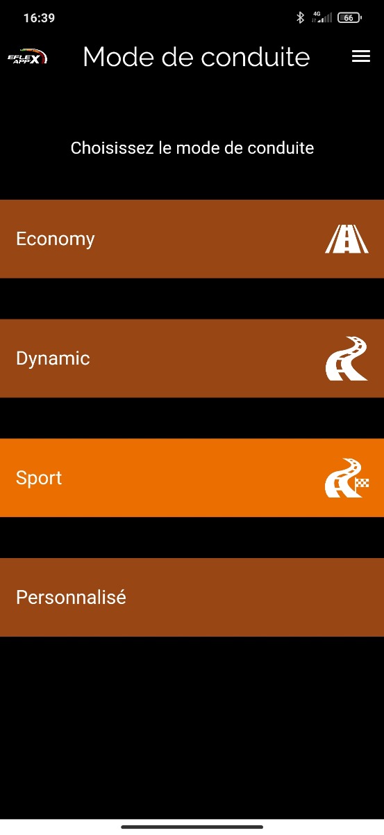

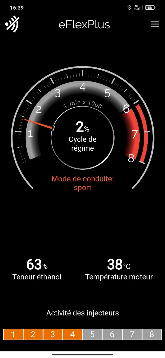

29 mai 2021 à 17h03 #260574Merci Zetienne, pour moi c’est plutôt 5,5 litres et 3000 km/an. voici des captures d’écran de l’application : ‚
‚Je suis à 62% d’éthanol et comme vous pouvez le voir, je peux choisir entre 3 configurations.
29 mai 2021 à 18h33 #260578Je ne savais pas qu’il y avait plusieurs mode. Intéressant, j’ai amené ma Hyundai i20 pour une programmation à l’E85. Elle a un peu plus de 10400kms. Et elle délivre 102 ch et 182Nm avec du SP95E10 , pour 100ch et 172Nm donnée constructeur ( pas mal ). Je l’a récupère mercredi.
