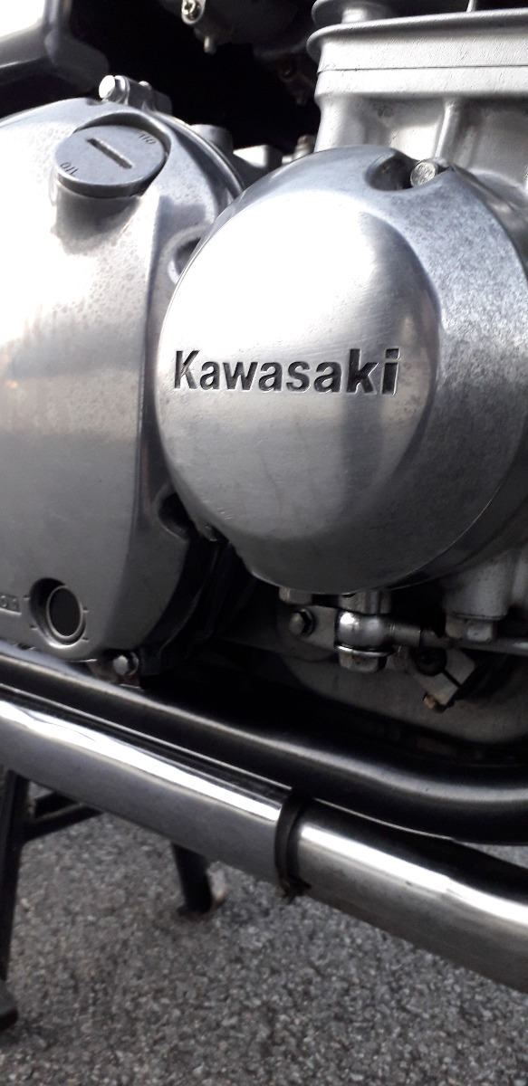

    Hello petit soucis avec ma 1100 après 110 kms en allant vers Nantes journée à 346 kms et fuite au niveau du carter d’allumage rajout de 0.5 litre après recherche et échange avec ZephOliv je pense au joint spi de vilebrequin coté allumage. Sujet deja evoqué  » toute « pitite pitite » fuite » Qu’en pensez vous et un membre du Forum a t’il eu et réparer le soucis?

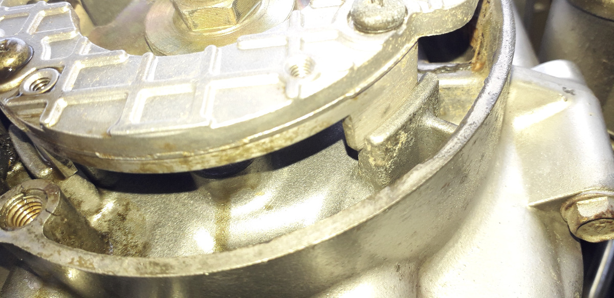

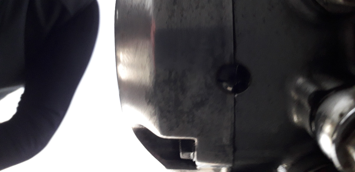

    Bon c’est pas top le carter est fissuré pour pas dire plus , c’est la grosse poisse ! Soit changement , oups oups oups soit tentative de soudure !!!! je suis preneur de toutes vos idées !

    Ouais ouf dingue moi a part revision rien, c’est l’avant dernier proprio qui a demonter le bloc pour changer la distri et qui n’aurait remis les bonnes vis et peut etre pas respecter le couple de serrage. Merci le Gars

    cela se soude l’alu,mais faut un gars qui ait la « main »;cela ne s’improvise pas.A ta place,j’essaierais d’en trouver un dans mon coin.Voit du coté des entreprises tournées vers l’aviation,puis le prototypage.
    #259095
    Ou alors trouver un moteur ? Tu vas vers de gros frais si tu ne fais pas toi-même On aimerait avoir des photos pour illustrer les propos
    #259100
    Dans un premier temps le plus simple serait de tenter la soudure époxy à froid ou une brasure alu basse température ,il a combien de km ton moteur ?
    #259105
    A cet endroit,ça chauffe/refroidis donc se contracte et dilate.La brasure (oxy acétylène),je déconseille si on n’a pas la main.Je l’ai déjà fait,le soucis est le contrôle de la température,les alliages alu ayant la fà¢cheuse tendance à « s’effondrer »(fondre) d’un seul coup,à la différence de l’acier qui rougit,devient écarlate avant de fondre. Un gars qui soude au TIG te fera ça en un tour de main.Mais il faudra lui amener le carter démonté je pense.
