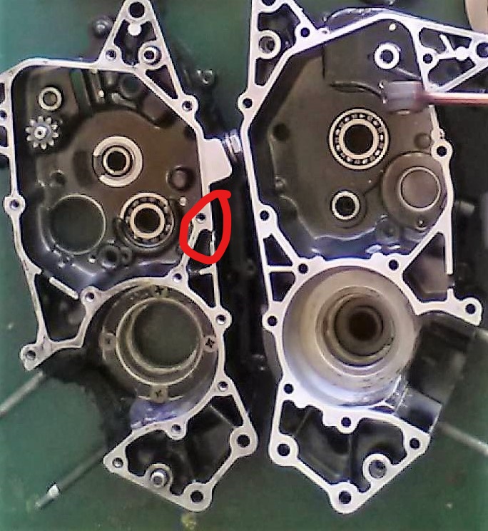

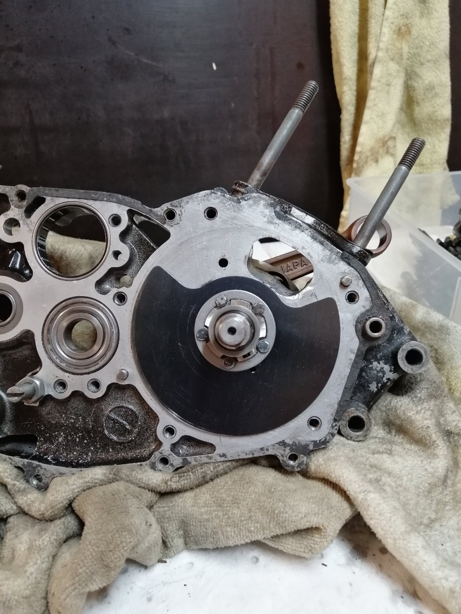

  • #258155
    Peut etre un emplacement pour faire levier pour séparer les carters ,ce qui a déja été fait visiblement vu le joint bleu
    #258158
    En réponse à oldman (post 254448) ”A voir la forme,ça ressemble aux lumières que font les fabricants sur leur fonderies.”
    Oui c’est un truc comme ça et derrière il doit y avoir un espace vide qui ne sert à rien.

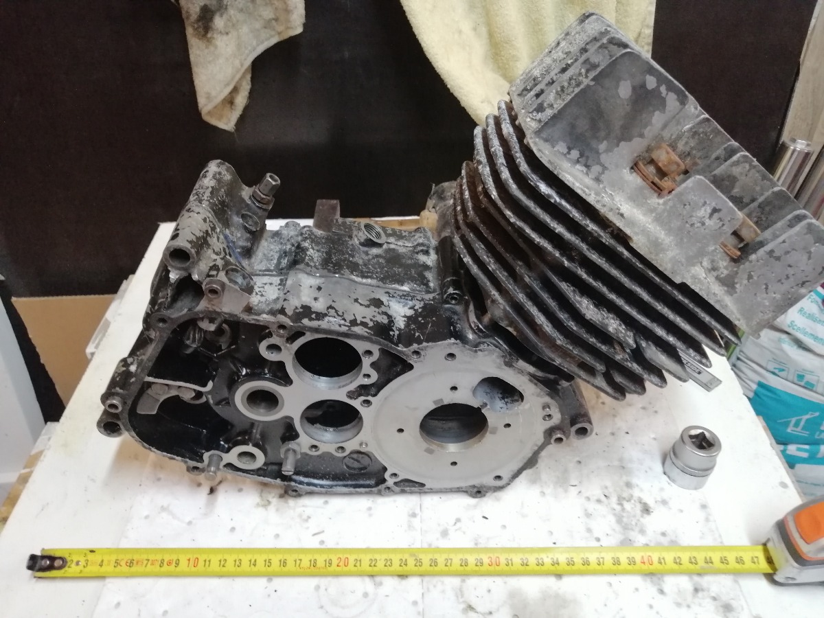

    #258169
    Vous avez raison les copains! J’ai réussi à trouvé une photo nette de carter ouvert et effectivement c’est bien une lumiere pour le démontage Le démontage attendra un peut de ce fait ‚

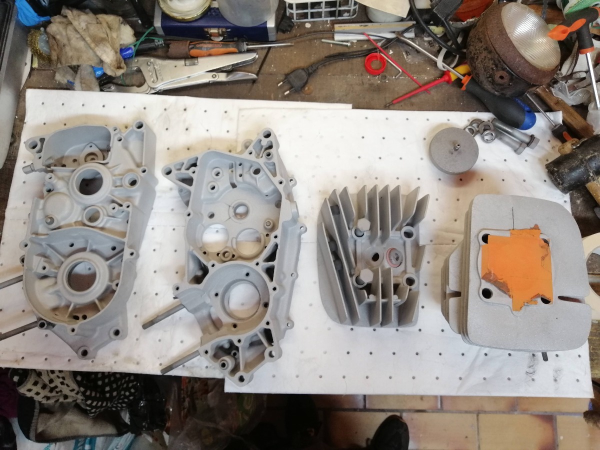

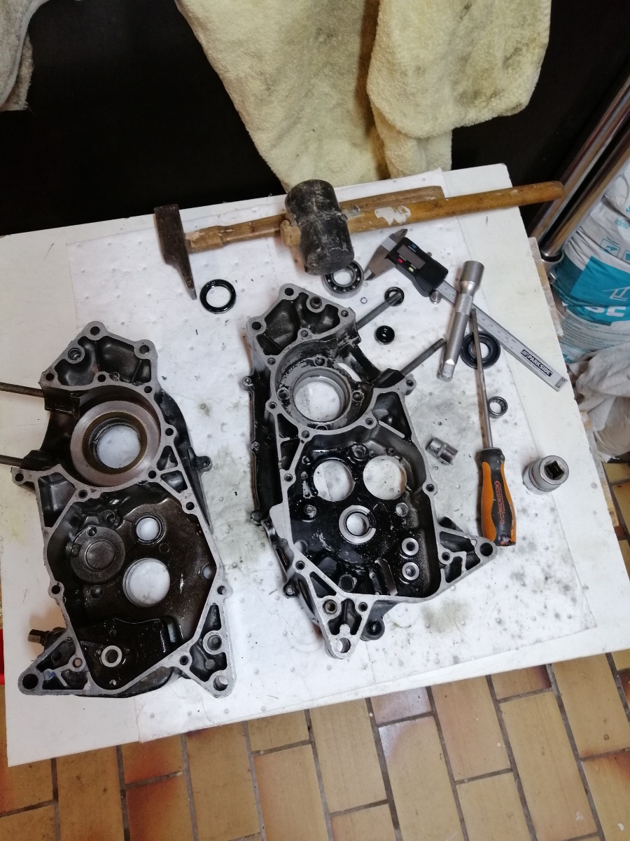

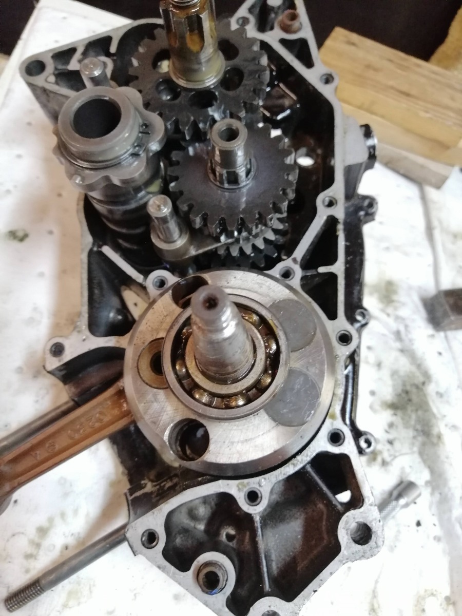

    #258499
    Le moulin est ouvert et démonter entièrement! J’attend la réponse de deux entreprises pour lui faire le sablage. Je ferais lui ferais une peinture haute température noir moi même ( Restom ou Sprido sûrement). Le cadre et autre élément ( bras oscillant, boite à air, sabot moteur etc….) ça partira en décapage et peinture époxy dans un ESAT à un prix défiant toute concurrence. ‚ Mon but et de faire le moteur rapidement pour le remonter rapidement histoire de pas avoir à chercher dans 6 mois dans ma mémoire comment vont les pièce Le cadre attendra surement cette été sachant que je vais acheter les pièces au compte goûte suivant les finances… ‚

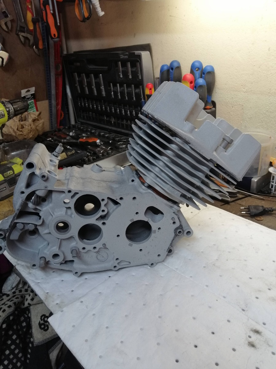

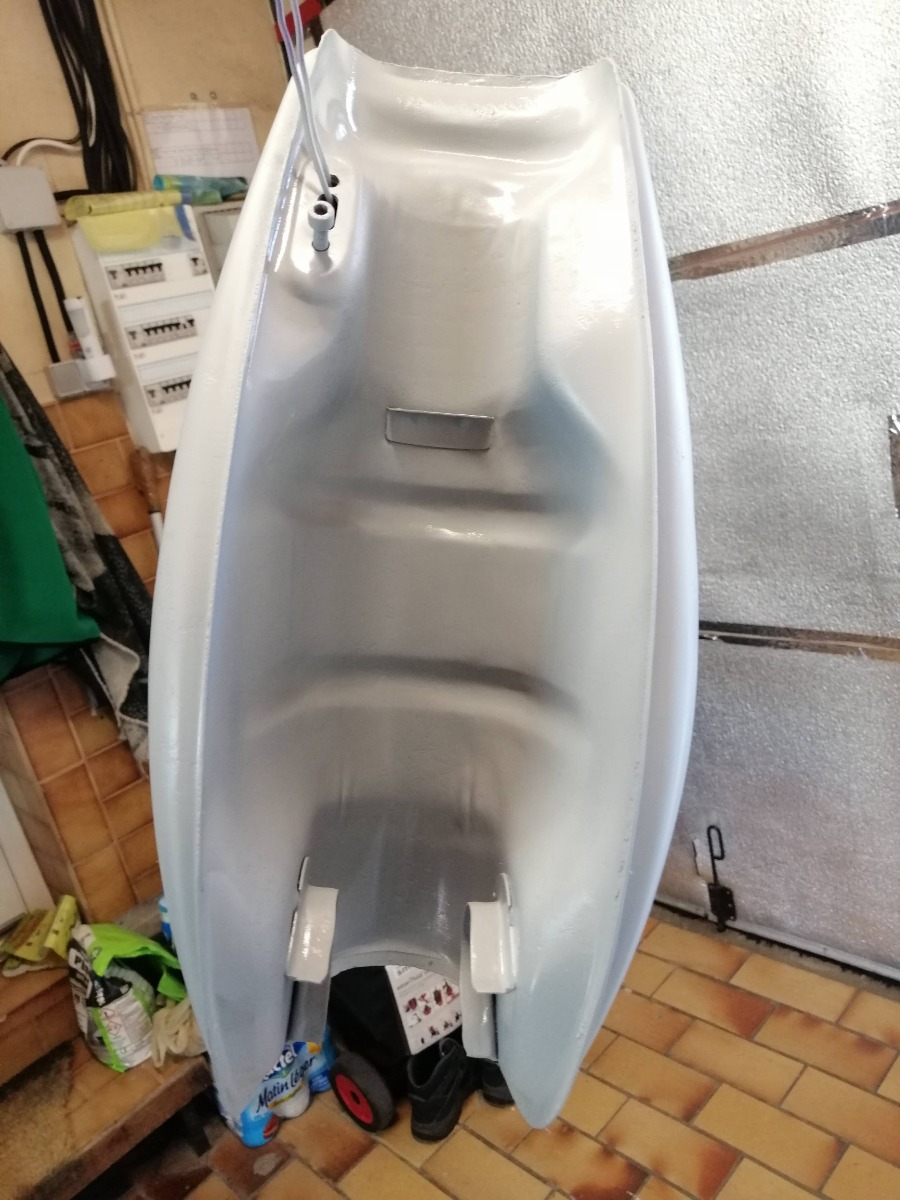

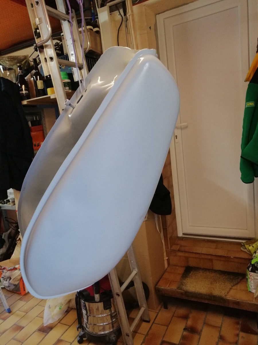

    #261396
    Moteur sablé entièrement ainsi que le réservoir. Le réservoirs a reçu une couche d’apprêtpour éviterle retour de la rouille. Je vais le déposer chez le carrossier qui a fait ma zeph l’année dernières pour le débossèle. Il recevra un traitement à larésinea l’intérieur par la suite. Le moteur est peint (je l’ai pris chez sprido) et remonter en parti. Il me manque le piston et une cloche d’embrayage car la mienne est cassé à un endroit.
