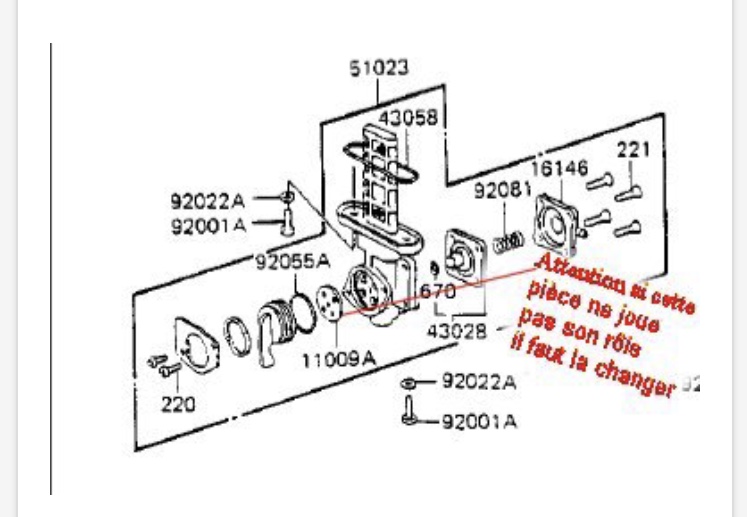

      Bonjour à tous ! Le feuilleton continue! histoire de robinet d’essence qui me prend le chou grave…..! Bref de nouveaux ennuis d’essence dans le cylindre 4. Je sais qu’un bon nettoyage changement pièces joints pointeaux est nécessaire mais mon robinet d abord!!!! Car il fuit encore ce c……! Donc achat d un kit de rénovation et montage avec des outils de chirurgien tellement je me suis appliqué….! résultat: mega fuite de chez fuite…. redémontage apres revidage du reservoir verification ???? Tout est nickel sauf bizarrerie au niveau du joint 92055A Au démontage il n est plus bien dans son logement … visiblement trop grand … ou limite …. je passe sur les démontages et remontages ( même l ancien joint ) jusqu a ce que je mette un peu d’huile sur le joint pour que la piece du robinet qui tourne dessus ne le décolle pas ….! résultat plus de fuite ….! bref ca me parait limite comme truc non? Si je man≈ìuvre le robinet … va t’il se remettre en vrac? Voili voilou allez jy retourne je vais finir par craquer à cause d’un robinet à la con ….

      Tu as peut être rencontré le même problème que moi!! Ce p……ain !!! de joint torique 92055A qui a tendance à se gondoler car un poil trop grand… en fait le robinet frotte sur ce joint quand tu change de position. S’il gondole un peu oups! Fuite…! Avec un peu d’huile sur la portée du joint et sur le robinet , plus de soucis….! Le joint reste à sa place…! Enfin j’imagine !!! Je viens de revérifier sur le mien … toujours pas de fuite …. ‚

      Le joint torique du pourtour du levier est destiné à éviter une fuite externe Je croyais que tu avis une fuite interne (le robinet laisse couler l’essence par son orifice quelle que soit la position) As-tu bien remis le ressort rond qui plaque le levier sur le joint 11009 A ?

      En réponse à ZephO (post 258578) ”Le joint torique du pourtour du levier est destiné à éviter une fuite externe Je croyais que tu avis une fuite interne (le robinet laisse couler l’essence par son orifice quelle que soit la position) As-tu bien remis le ressort rond qui plaque le levier sur le joint 11009 A ?”
      oui le ressort rond est bien monté ! Négatif ! Je confirme que ce joint torique s’il est mal mis engendre une fuite direction carbus!!!! il doit a mon avis laisser passer de l’essence entre les différentes positions ….. ‚ma dernière manip le prouve …!

      Arf, André, j’ai bien peur de devoir maintenir ce que j’ai avancé ‚C’est que quand j’ai raison, je suis hyper têtu, en fait, et là, j’ai de bonnes raisons de faire le têtu (c’est pour ton bien) Le joint qui gère le passage de l’essence aux différentes positions, c’est celui à quatre trous (11009 A sur le schéma) Le joint torique, situé en périphérie du levier, empêche les fuites à l’extérieur

      Je comprends parfaitement ta position de têtu zephyrien Oliver mais comment expliques tu le fait que juste le fait de positionner ce joint correctement ( sans démonter le reste…! puisse faire passer la situation de fuite direction les carbus à pas fuite du tout? ‚c est quand même bizarre non?

      le joint torique fait étanchéité avec la pièce 11009A qui si elle fuit laisse passer l’essence sur sa circonférence ext et donc communique avec les différentes position des canaux.Je crois. Sa taille doit être « pile poil »;ne pas forcer (d’ailleurs on a la sale habitude de les forcer sur des axes ou arbres,en fait ça les flingue) Il y a des coffrets de torique essence de toutes tailles,notamment chez 123 roulements,ça évite de se retrouver en panne et c’est infiniment moins cher.J’ai refait mes étanchéifiées pontets carbus avec car ne les trouvais pas au détail (peut être mal cherché) Concernant les toriques,bien prendre en compte leur diamètre ext et int mais aussi leur épaisseur. J’avais refait mon robinet essence,j’ai graissé toutes les pièces (avec modération) et pas de soucis particuliers.
