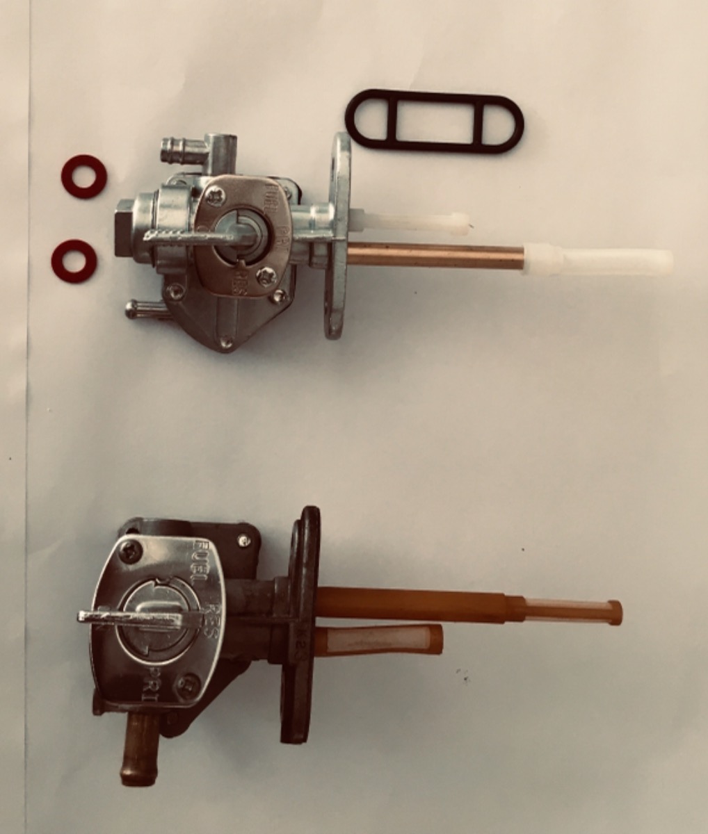

    Pour ce qui concerne les robinets, j’ai trouvé ça chez Ali. Pour un prix de 6,83 euros ! Et port compris ! https://fr.aliexpress.com/item/1005001699553109.html Je sais pas ce que ça vaut, mais si tu n’es pas trop pressé, (faut une quinzaine de jours pour la livraison), c’est peut-être un investissement à envisager. A ce prix, il n’y a rien à perdre. Ne serait-ce que pour les joints. Tiens nous au courant si tu sautes le pas, ça pourrait intéresser d’autres Zephyrien.

    Bonjour à toi merci pour le tuyau …! Tu as raison je vais commander , j’ai le temps je ne retourne en Bourgogne que dans un mois je vous tiendrais au courznt ‚

    Merci pour le lien, Janot, mais y a un truc qui m’échappe Pourquoi changer un robinet d’origine qui n’a rien à se reprocher ? ‚En plus pour un truc chinois … Ton problème, André, ne vient pas de là, mais des pointeaux fuyards
    #257584
    Vu la quantitté d’essence dans l’huile il y a le robinet ET les pointeaux qui sont hs car un robinet en bon etat n’aurai pas laisser passer autant d’essence et des pointeaux en bon état non plus
    #257586
    Sur les huit zephyr qui sont passés dans mon garage sur les huit j’ai du refaire les robinets avec des kits. Comme dit lezef les pointeaux doivent être de la partie car un robinet ne fuit pas suffisamment pour remplir un bas moteur. Le robinet chinois pourquoi pas les kits viennent de où ?

    C’est peut être pas le mème,mais j’avais acheté un robico sur EBay,une chinoiserie mais ne m’a servis que pour les crépines que je ne trouvais pas.Je l’ai démonté ce robinet et j’ai trouvé la qualité assez lamentable,vilaine fonderie,membrane super épaisse,ect…. Par contre,avant de commander,ouvrez le et nettoyez le,à fond.Si la membrane est ok,il n’y a rien à changer,mais de mémoire c’était cra cra dedans.Et l’origine Kawa est assez bien réalisé,bien finis
    #258274
    j’ai reçu le robinet chinois…..! C’est pas une copie exacte …! Je suis presque sûr que je pourrais pas le monter car ma durite d’essence ne sera pas assez longue… @oldman: j’ai démonté le vieux et la membrane est nickel …. bref à mon retour en Bourgogne je verrais si je le change ou pas …..! ‚
    #258276
    Si ta membrane est ok,pas de soucis pour t’en resservir.Nettoie le à fond,si tu as une mini perceuse,un coup de brosse laiton,un chouia de graisse sur les pièces en mouvement et ça doit repartir.
