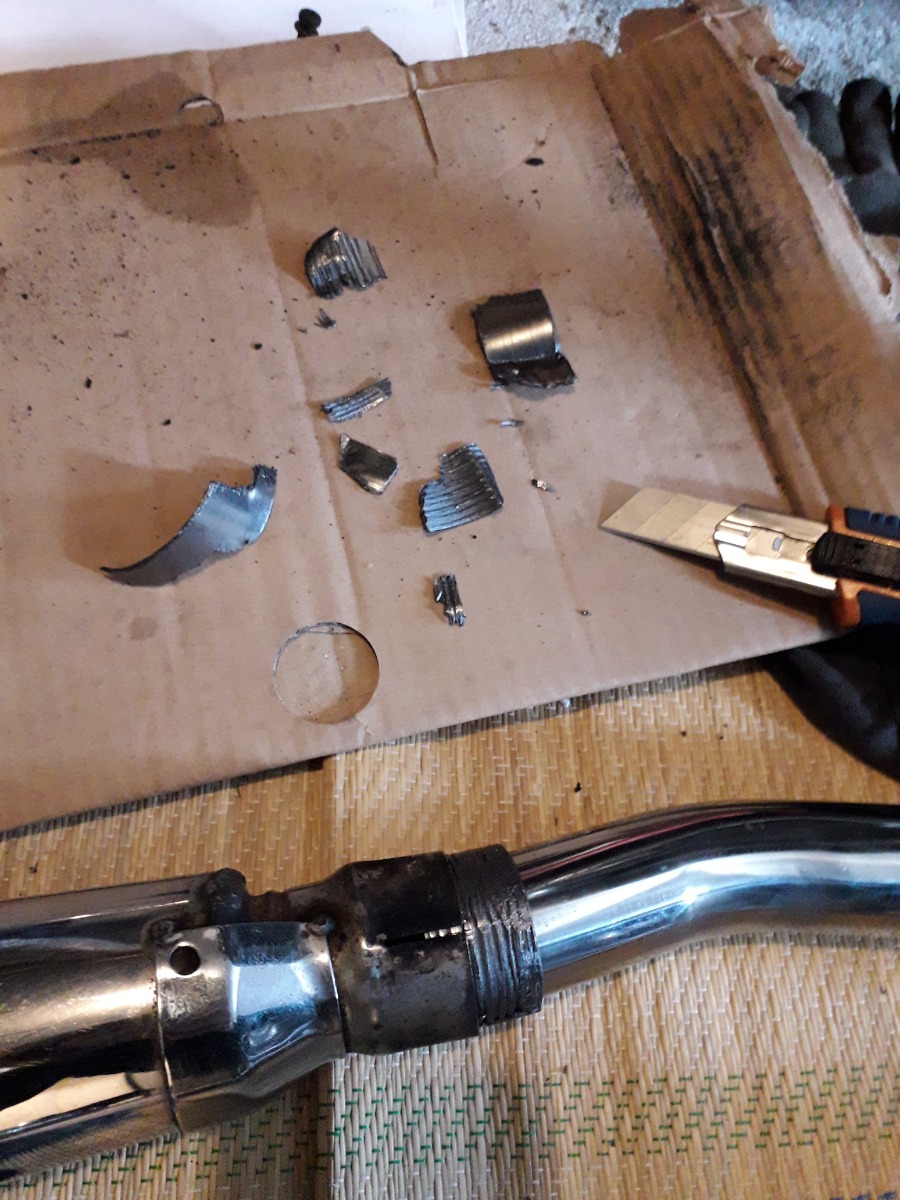

    #257841
    P’tite frayeur cet aprèm, c’est ce colis qui arrive !! Mais non….c’est la bonne pièce dedans et elle est nickel, enfin inox ! Pour les joints collecteurs/pots, ils sont un peu épais mais au cutter,simple d’enlever la couche supérieure et là c’est du sur mesure, parfait, les vérifs sont faites sur un côté…. Nettoyage des pièces et de la partie avant toujours inaccessible, demain je remonte ;-)

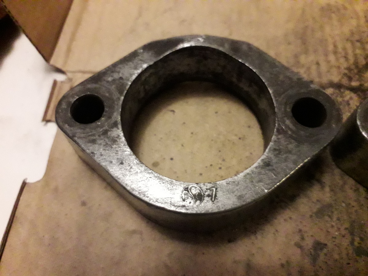

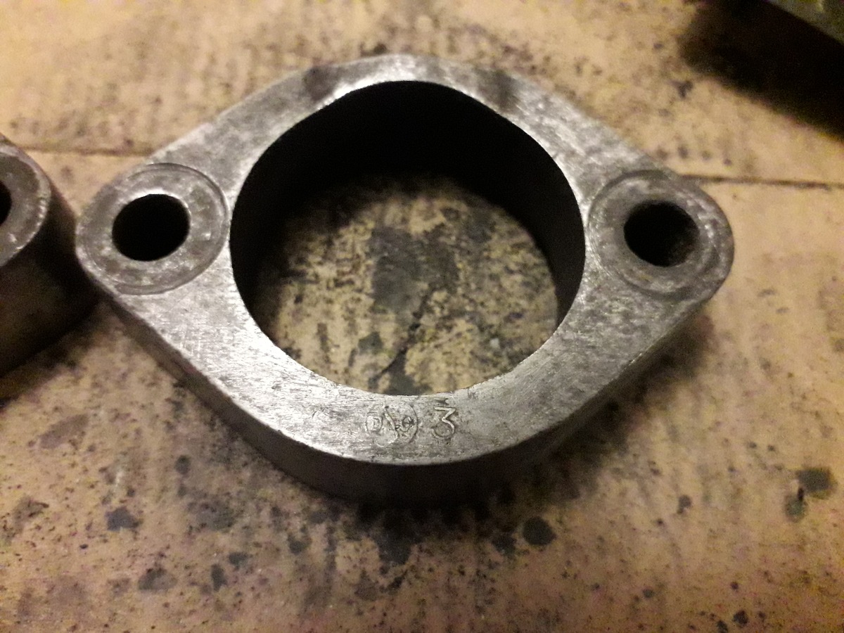

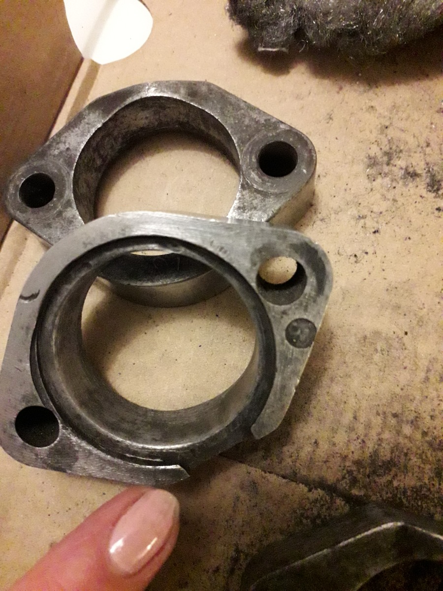

    Il n’y a que deux bougeons enlevés, les autres dont en place, ok je les remonte, et pour les rondelles ok Pour le scotch, j’avais adopté l’idée de daffyduck (trop pratique hihi) et donc je vois ce qu’est le scotch alu ça marche. Sinon vous avez une idée à quoi sert la numérotation des bagues de serrage, un ordre de pose ? Et cette petite fente en bas de celles-ci ? ‚
    #257858
    Pour les écrous, j’en avais trouvé en cuivre (un peu écrasé sur l’extrémité normalment se comprte comme les « écrou frein » avec du plasique bleu au bout, par contre pas réutilisable) chez norauto, en cherchant un peu. sur les voitures les collecteurs d’échappemment sont en cuivre, un peu plus gros aussi, mais j’en avais trouvé de la bonne taille (M6 ou M8 je crois). En plus l’avantage du cuivre sur acier, ils ne se soudent pas par la rouille avec la chaleur et l’humidité (oxydation). https://www.norauto.fr/rechercher/ecrou-cuivre-echappement vu qu’il ny a pas de photo, je mets ce lien là également, bien que pas sure que ce soit cet écrou qui convient, mais on voit sur la photo qu’il est en cuivre: https://www.auto-doc.fr/febi-bilstein/1869831
    #257861
    Ne jamais oublier que quand on achète une moto d’occasion, rien ne prouve que certaines pièces n’ont pas été remplacées par d’autres Il faut toujours se méfier de ça, exercer son sens critique et en cas de gros doute se renseigner A priori, les bagues de serrages devraient être toutes identiques, mais il peut y avoir une particularité Je ne peux pas répondre à ton questionnement sur les numéros, mais il semblerait que la quatrième bague est présentée du côté culasse, alors que les autres sont côté collecteur. Des fois que …., si tu les retournerais toutes, tu constaterationnerais qu’elles ont toutes une petite fente, cela ne m’étonnerationnerait pas plus que ça Une bague de serrage, c’est une pièce très précise, pas un vulgaire bout de métal, et le serrage du collecteur, c’est primordial pour la santé du moteur, et ça se met dans le bon sens
