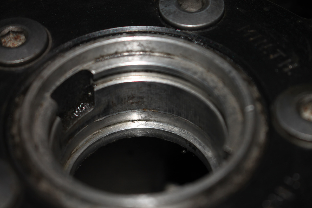

Bonjour, Roue démontée, cache poussière circlips enlevés, j’ai pu constater qu’un des deux roulements est HS. N’ayant jamais fait de changement de roulement, après quelques recherches sur internet, je me suis dit simple ! Bah non !!
J’ai utilisé comme extracteur un vieux tournevis plat, puis une tige métallique en vain. La portée sur la bague intérieure du roulement est limitée par l’entretoise intérieure, et l’extrémité de l’outil glisse Après quelques recherches sur le forum, j’ai lu qu’un jet suffisait Il y aura surement sur ce super forum un chefronné pour m’aider D’avance merci Jean Pierre
