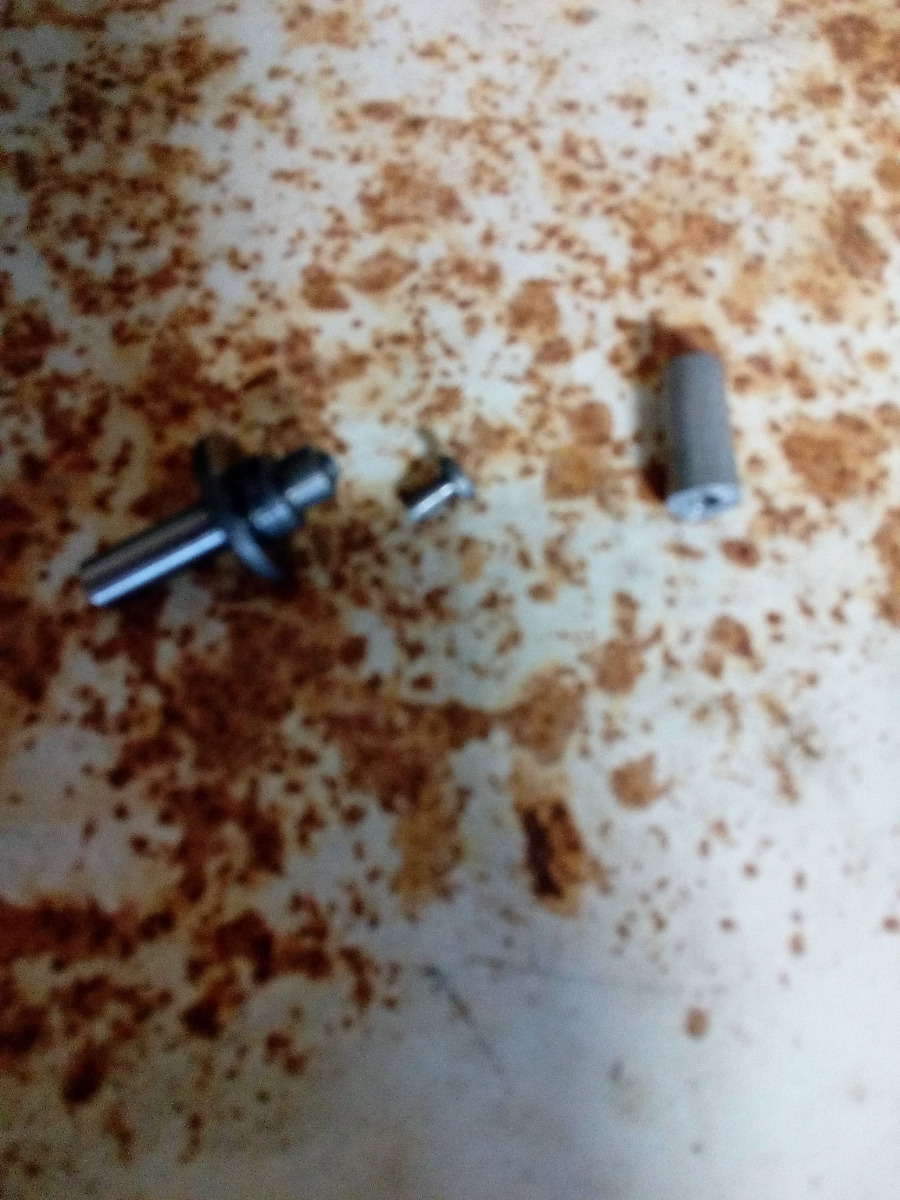

Le doigt d’embrayage + la cloche… Bref je suis bon pour me faire le coin-coin où j’ai vu les pieces à changer à 50 boules chacune donc un p’tit billet de 100 plus les frais de port x 2… ça commence à faire cher le cable de starter…tiens en passant, la ref du cà¢ble acheté est :11-13.09 3L puis 05 ou D5. Bref, Ginette est au chaud dans son garage, rapatriée en camion ( en plus on avait oublié la rampe pour la charger.. Boulet’s Team en mode ON…
) et dès que j’ai tout reçu j’en profite pour y refaire joint de culasse et compagnie. Il ne faut pas que la Big-One me l^che ( quoi que comme c’est du Honda…
je doute…) car j’en ai déjà 2 à l’infirmerie et 1 au bloc alors ça suffit… Bref, merci encore de m’avoir lu et orienté, la suite au prochain épisode. En photo le doigt et un bout de la cloche.
8 mars 2021 à 18h41 #257134Bon je crois que j’ai merdu avec la photo, en plus d’être floue elle s’est mise 4 fois… désolé…
9 mars 2021 à 8h11 #257150C’est corrigû
