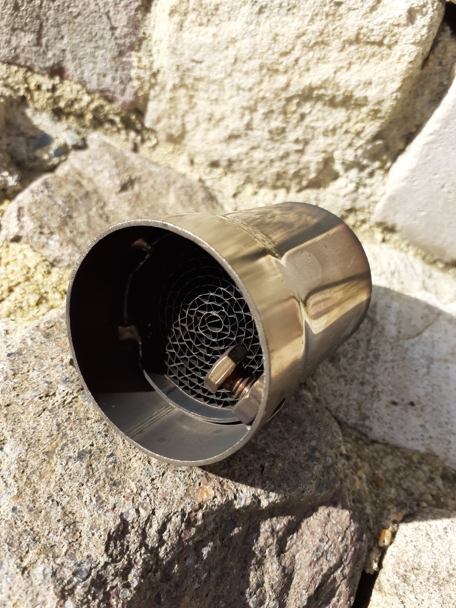

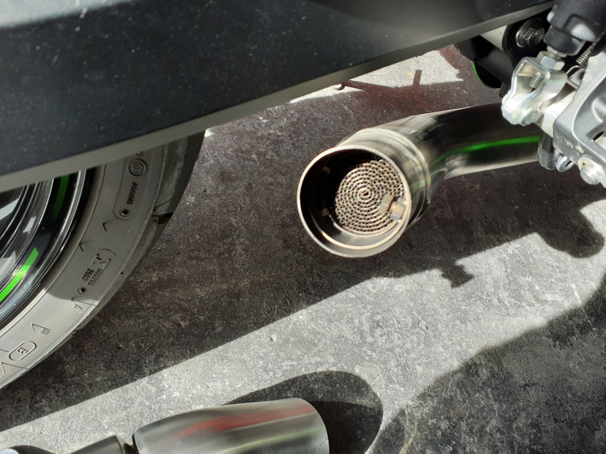

21 février 2021 à 9h46 #256371Ma z900rs est équipée d un collecteur Ixil depuis son achat en occasion avec le silencieux
d origine, trouvant cela un peu bruyant j ai d abord installé un db killer acheté chez maxxess ( 15e ) mais le bruit a bas régime reste très très rauque
donc après l avoir découvert sur Aliexpress j ai cdé ( 12e livré ) et mis en place à la sortie du collecteur cet db killer style cata qui a baissé le bruit en dessous de 4000 tmn là je trouve le bruit sympa et moins gênant

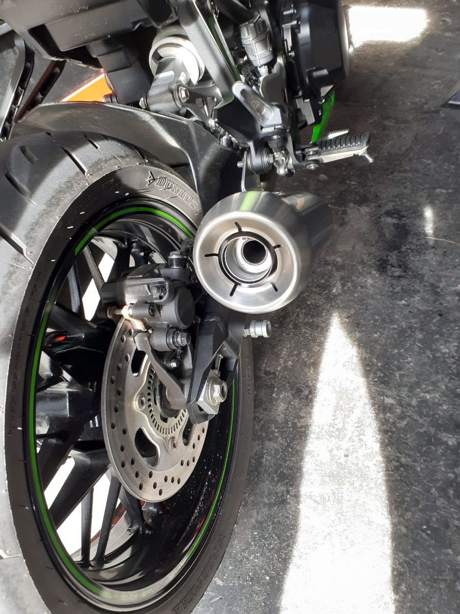

22 février 2021 à 6h51 #256424En réponse à christian (post 252672) ”Ma z900rs est équipée d un collecteur Ixil depuis son achat en occasion avec le silencieux
Question conne mais tu le laisses comme ça ou tu remets le silencieux par dessus le DBkiller ?
22 février 2021 à 7h56 #256427Même question tu montes le db seul sans le silencieux d’origine. Fais nous une photo de côté avec un plan plus large pour voir le rendu.
22 février 2021 à 18h11 #256468Ca parait drôlement serré comme « grillage » ! Tu es sûr que les gazs passent encore ?!
Moi j’aurais peur que ça bride trop l’échappement …
23 février 2021 à 13h35 #256518non !! j ai remonté le silencieux
d origine , on est plus dans les années 80 ( epoque des 900 kawa en devil piste avec la poire ) la moto fonctionne très bien et rien ne bride ni en souffle ni en fonctionnement montée en regime exactement pareil avec ou sans , quand on voit un catalyseur c est loin d etre libre
