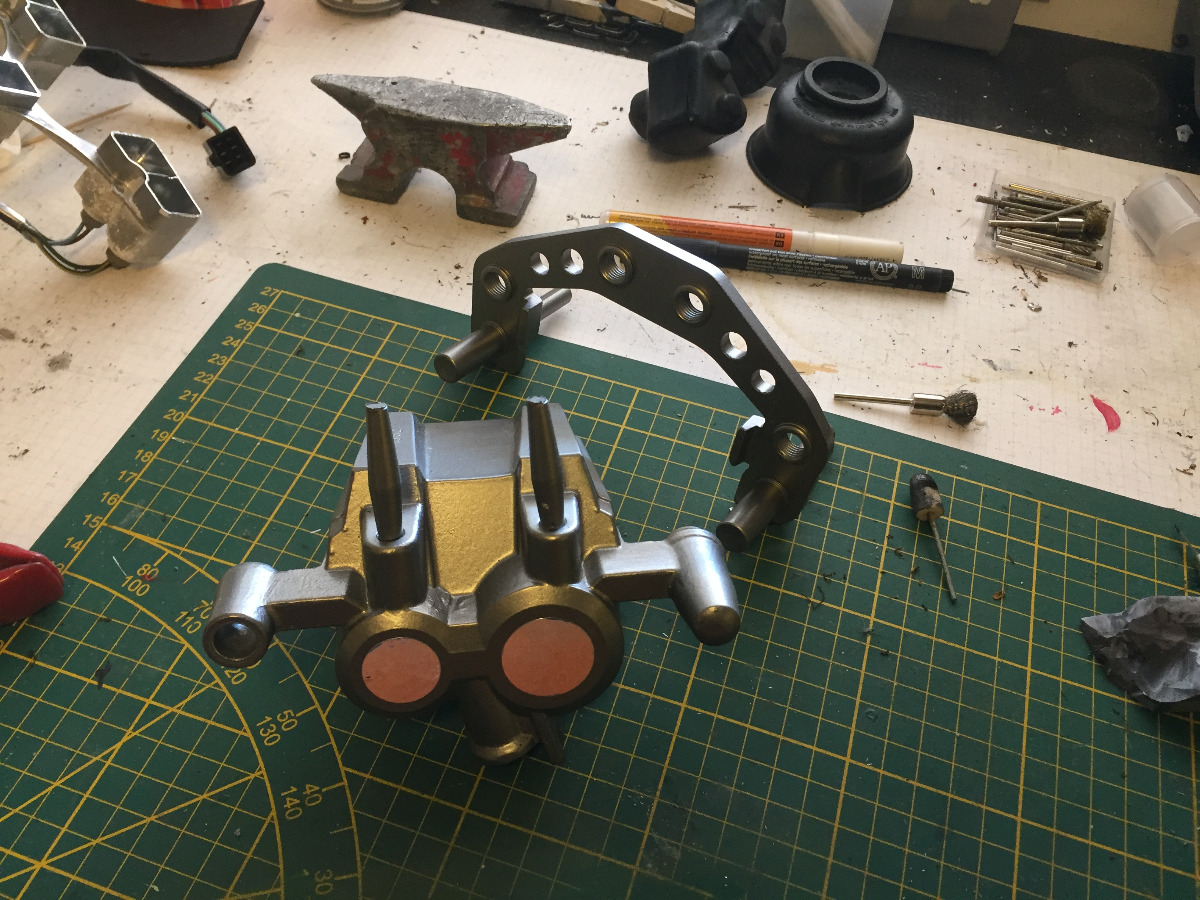

14 mars 2021 à 15h06 #257362Bon, j’ai craqué (encor! en vaut elle vraiment la peine?) et je viens d’acheté une paire d’étrier d’ ER6 sur ebay: 70 balles la paire, et il y en a un paquet à vendre (avec le temps, les prix vont monter….). étrier 2 pistons, dommage que les 2 piston ne soient pas l’un en face de l’autre, mais surement beaucoup plus efficace que mes mono truc de 40 ans d’à¢ges. en fouillant sur le forum, j’ai vu qu’il y a déjà eu des adaptations sur vos Zephyr (mais du plug eand play). Là il faudra que je fasse fabriquer une pà¢te d’adaptation, et par le boulot j’espère dans les 80 euros les 2 en découpe à l’eau, le reste je le terminerai à la CNC. En fouillant un peu dans mon fourbis (c’est comme dans ma tête, je ne sais plus trop ce qu’il y a) j’ai de quoi aussi changer mes disques, voici ma collection de vynils:
je ne me souvenais m^me plus d’en avoir autant: 2 paires pour l’avant, et un disque AR. C’est ça le soucis avec les vielles motos, surtout quand on n’en a qu’une pour rouler (à ce moment là) , on a tendance à accumuler de peur de manquer. les étriers d’ER6, entraxes 55mm, sur le KZ c’est 94. La pièces a faire, droite et gauche dans ce genre là: https://www.amazon.com/ACTIVE-Caliper-support-1477001S-ZEPHYR750/dp/B001CM2940

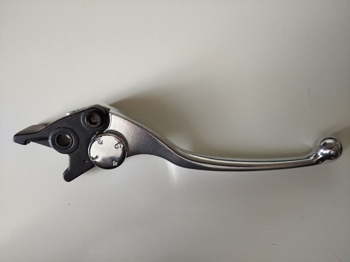

et vu que la course est trop courte, du bout des doigts, ça aussi (levier de zephyr):
l’axe est le m^me, mais l’espace est de 17.5mm sur le support maitre cylindre, et de 18 sur le levier, je vais donner demain un petit coup de fraiseuse pour que cela passe.
14 mars 2021 à 17h55 #257372Attention aussi au déport de l’étrier, il faut qu’il soit centré sur le disque Ce sont des disques fixes sur le KZ avec des étriers à pistons opposés ?
16 mars 2021 à 0h26 #257436En réponse à ZephO (post 253673) ”Attention aussi au déport de l’étrier, il faut qu’il soit centré sur le disque Ce sont des disques fixes sur le KZ avec des étriers à pistons opposés ? ”
Je ne sias pas ce que tu veux dire par pistons opposés. Sur le KZ à l’avant c’est du mono piston, étrier bougeant sur 2 axes pour se centrer au freinage sur le disque le piston pousse une des plaquette, qui pousse sur le disque, et le disque plaqué par la seconde plaquette derrière qui elle est fixe. A l’arrière par contre l’étrier est fixe, ne bouge pas du tout, mais il y a 2 pistons, un pour chaque plaquette et les 2 pistons pousse de manière opposé droite/gauche. J’airrai préféré avoir ce système à l’avant, parce que c’est bougrement plus efficace. A l’arrière c’est du Tokico, à l’avant je ne sais pas rien d emarquer. Mais bon des trucs énormes qui en plus ne freine pas. Cela fisque de prendre du temps pour faire la pièce d’adaptation, soit à partir d’un bloc d’aluminium comme ls adaptateurs tout fait au dessus (pour étrier brembo sur zephyr) avec usinage des 2 cotés, ou alors 2 plaque d’acier de bien 1cm d’épaisseur en quinconce soit soudé entre elle, soit si il y a la place, 2 trous et 2 boulons ou vis+ taraudage pour les maintenir entres elles. l’avantage de 2 plaques c’est qu’il n’y aura que de la découpe à l’eau (sous traité), pas d’usinage si ce n’est du taraudage (et un peu de perçage car la découpe à l’eau donne un profil de découpe en V). Bon, j’aurai peut être dû mettre cela dans la section « restauration » car le sujet dévie de l’initial, bien qu’une histoire de frein. En attendant, usinage plus modeste:
montage du levier:
