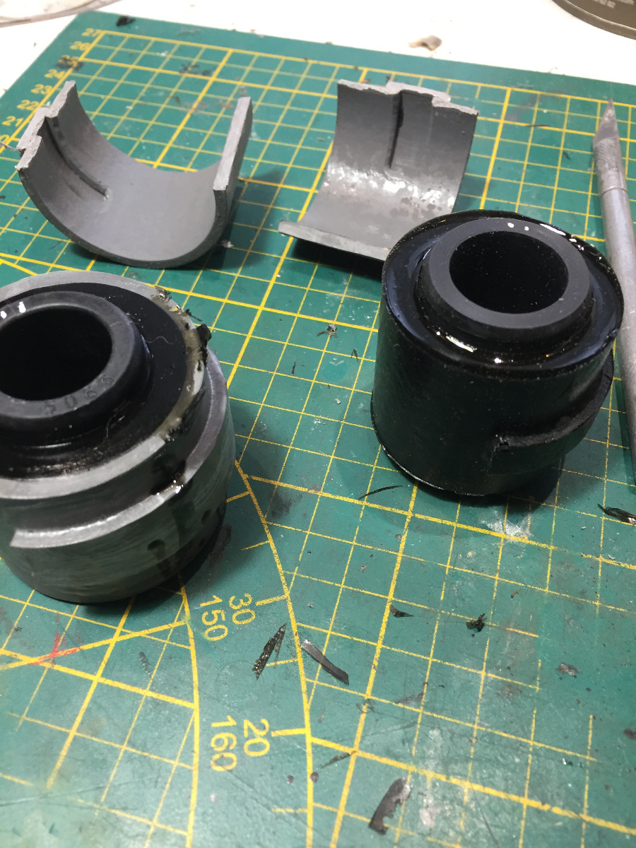

    Bonsoir Je vous présente une nouvelle technique (pour moi): la confection de pièces en polyuréthane pour réaliser des silents blocs,des cales,ect….. Le cas de figure: des silents blocs de barre stab de voiture à peu près bon (diam int) mais sur un des jeu pour une bielette de tenue,mauvais diam ext.Introuvables sur le marché car une option d’il y a 47 ans…Ces silent blocs (marque Energy) sont en polyuréthane.Mettre une cale n’est pas possible car il y a un surmoulage pour éviter déplacements latéral. J’ai fouiné un peu et trouvé chez Restom un kit: du PU plus durcisseur plus cire de démoulage.Le plus précis est de faire un moule,dans ce cas PVC diam 50 avec une lumière bouchée collé sur rondelle en plastique à la taille du silent bloc (pas sur la photo).On met 2 couches de cire de démoulage,puis on prépare la mixture.24H après je coupe le moule à la mini perceuse et ouvre C’est super propre.Il faut compter une semaine à 20∞ pour avoir la dureté max,mais cela permet de faire une infinité de pièces (comme des supports clignos,isolation de circuite electroniques,ect,bref tout ce qui est en « caoutchouc »
