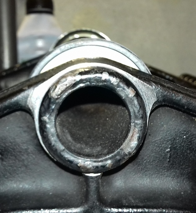

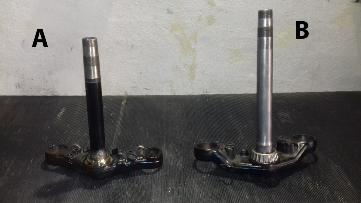

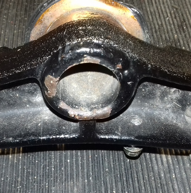

    Non Olivier, ce n’est pas embouti. Je pense que c’est assemblé légèrement en force, puis aligné correctement, et finalement soudé pour ne plus bouger. voila pour la 500, comme sorti d’usine et voilà celui qui a été raccourci, il a été rectifié un poil pour avoir une prise parfaite afin que les usinages soient nickel sur les deux on voit bien le cordon de soudure liant la colonne au T

    Bon alors, donc, tu as raccourci et refileté le pivot d’origine, c’est ça ? (Pour moi, le pivot entre dans la colonne de direction, qui elle est solidaire du cadre)

    Autant pour moi Olivier: colonne de direction axe de direction ( ou axe de colonne de direction) Et donc, c’est ça , usinage pour raccourcir l’axe et report des filetages et épaulements La CB 500 est (d’après pas mal de tests pro) un excellent petit utilitaire, moto de débutant, robuste et fiable. Mais soyons honnêtes c’est une moto basique avec un look banal et moyen… on en trouve sans problème, elle a été vendue pendant 10 ans ( pour exemple 159 CB 500- 93-03 en vente par annonce en France aujourd’hui, contre 72 Zéphyr – toutes cylindrées), comme quoi il y a de quoi faire. Franchement, on ne peut pas comparer une CB 500 à une Zéphyr… Et il y a une légère différence entre une petite découpe de la boucle, et un massacre qui est sous entendu en employant « tronçonner » ;)
    #252913
    J’ai un gros défaut, qui est aussi une qualité, c’est de toujours vouloir nommer les choses par leur nom. J’appelle l’axe de colonne « pivot de direction »; c’est un terme qui me vient du vélo, que j’emploie aussi à tort L »appelation « axe de colonne »; est plus juste Le pivot de direction, c’est l’ensemble formé par l’axe, la colonne et les roulements. A deux, on progresse …
    #252914
    C’est un travail délicat que tu as fait, qui necessite aussi d’avoir le matos J’imagine que tu as fileté avant de recouper
    #252918
    la méthode que j’ai employé pour l’usinage, je l’avoue sans honte, et plus commerciale que technique, j’ai amené la pièce dans une entreprise spécialisée, j’ai donné les consignes, et mon client est allé la récupérer contre un peu de papier…. Même si j’ai quelques souvenirs de mes travaux en atelier lors de ma scolarité en lycée technique pour mon bac E, je n’ai pas accès aux machines, ni les connaissances pour les commandes numériques.Donc sur ce projet je sous traite les travaux qui demandent du matériel et des compétences spécifiques: l’usinage (axe de direction et platine d’adaptation du bouchon de réservoir), le thermolaquage, la peinture carrosserie, la sellerie. En fait le boulot le plus compliqué pour moi, dans ce projet, c’est de comprendre ce que veut le client, et de le retranscrire en termes techniques pour expliquer aux sous traitants ce qu’il y a à faire :laugh:.

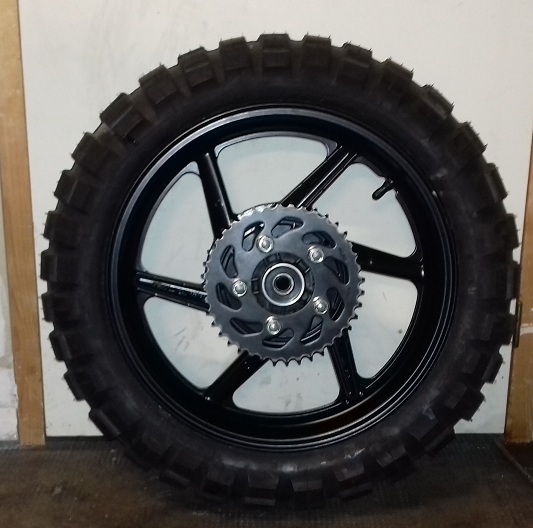

    #252925
    3 photos sans commentaire pour faire travailler l’imagination…
    #252929
