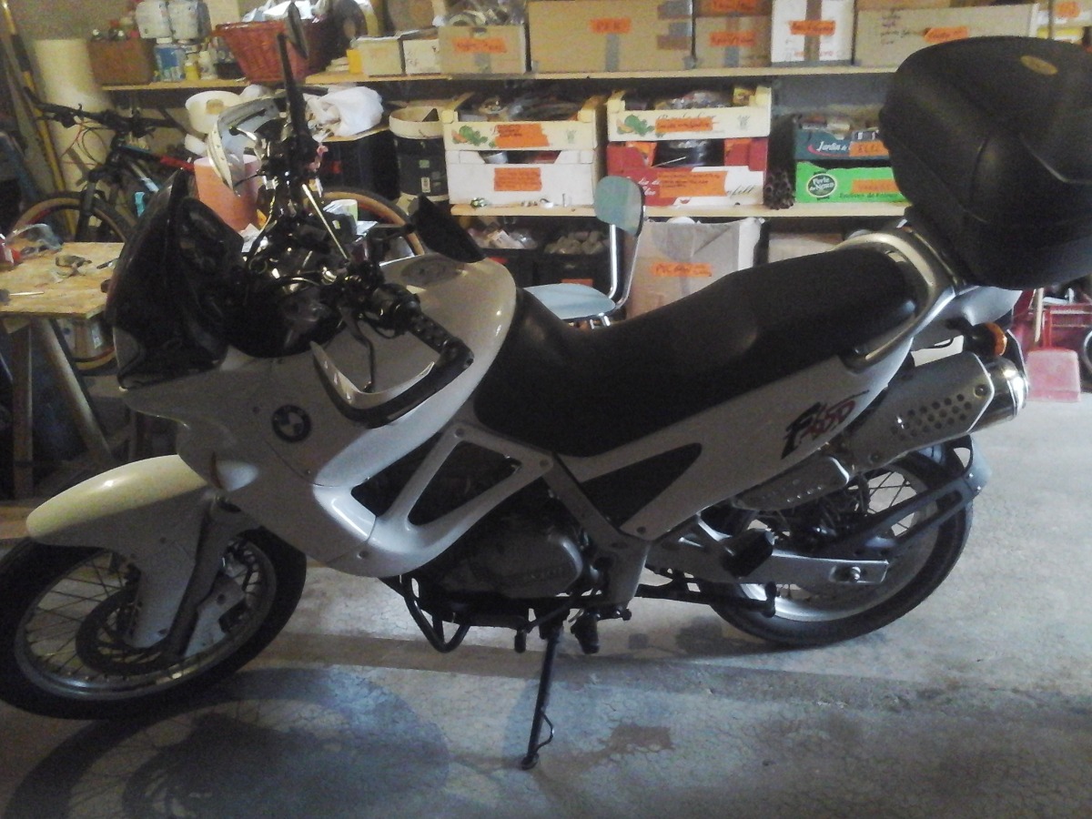

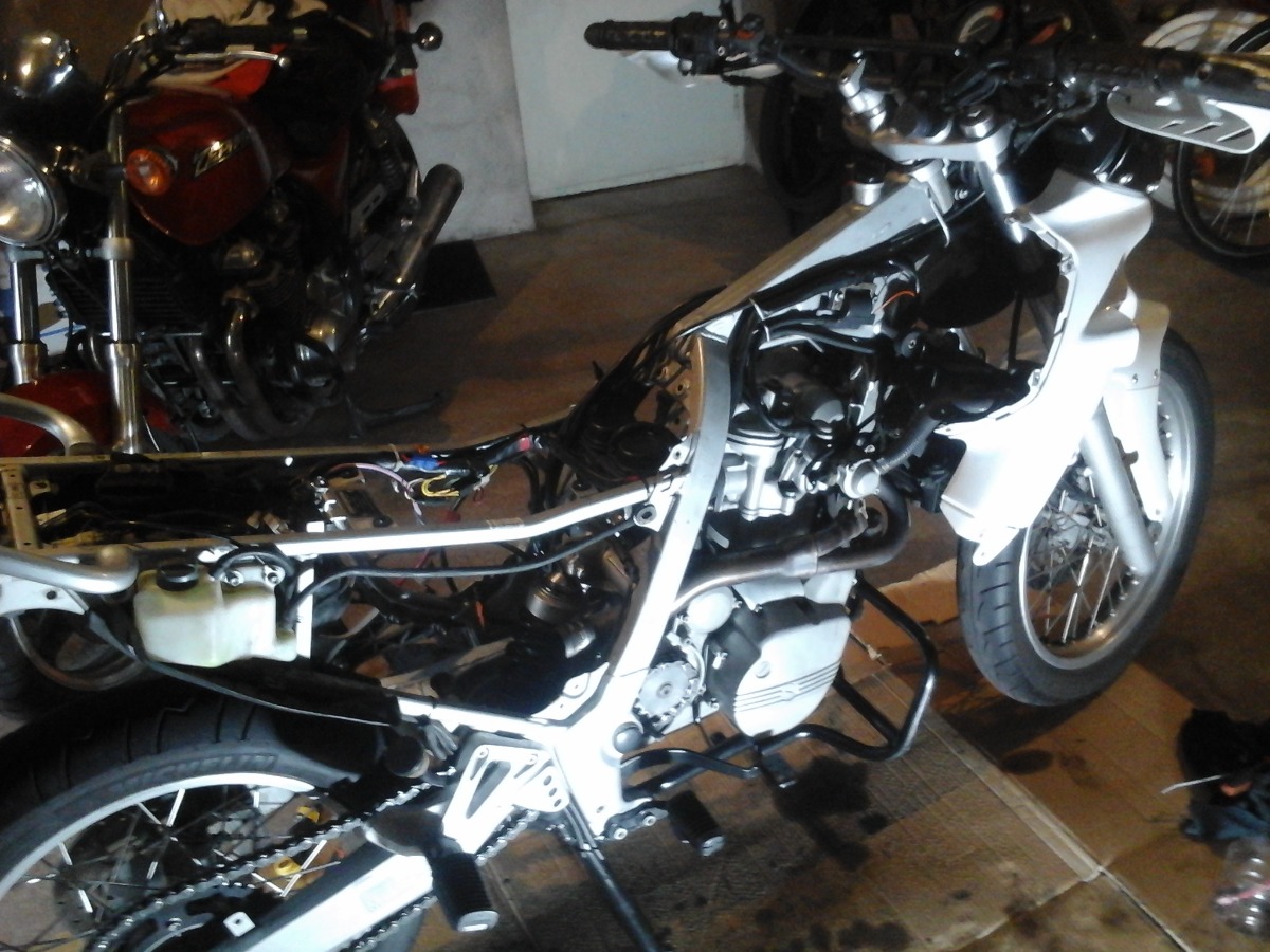

    Salut les zéphyriens et zéphyriennes… Après avoir longuement hésité de peur de me faire charrier sur la marque de mon engin et écouté ma chérie qui m’a dit si tu ne post pas maintenant, tu ne le fera jamais… je me lance!!! Voici la bête Une belle Béèmeuh F650 de 95 dans sa robe plastifiée de 64000 km àâtant un novice de la mécanique, je me suis lancé dans l’entretien courant. Remplacement de tous les fluides, des bougies,du filtre à air ainsi qu’un gros nettoyage (extérieur) qui n’avait pas pas dû être fait à certains endroits depuis…95! Pas mal de choses à démonter pour faire l’entretien courant. Surement la qualité allemande ! J’ai bien eu envie de sortir la balance et peser des pièces pour lancer un concours mais j’attends le résultat de ceux en court:laugh: J’ai tout remonté, ça fonctionne ! Devant cette réussite, je décide de m’attaquer à un problème plus sérieux. C’est là que j’ai besoin de vos lumières voir de coaching. Je consome énormement. 220 km avec le plein au lieu des 300 annoncés dans la RT et les heureux possésseurs de cette monture. Les bougies sont bien noires et j’ai un léger suintement au niveau du Té de jonction des deux carbus et de l’arrivée réservoir. A l’achat un mécano m’avait fait un nettoyage carbu mais je ne sais si il avait changer les joints. On m’a parlé des joints de siège de pointeaux? Quelles sont les étapes de diagnostique avant que je me lance dans un démontage aveugle???

    Bingo ! On s’est remis à la tà¢che après une visite à mamie et boum ça fait des chocapics ! Alors on en est à un regime stable à 1400/1500trs et on a remis les vis de richesses aux 2,5 trs préconisés. Demain on reteste le démarrage à froid et on pourra l’emmener pour la synchro. Merci à Zetienne, notre gourou mécanique pour la hotline et la bonne idée de changer les pointeaux. Et merci pour votre soutien et vos conseils toujours avisés. Il faudra voir à l’utilisation la couleur des bougies et la conso, motif premier de ce travail. sinon une petite nouveauté. Le bouchons de réservoir chante depuis qu’on a éteint la bécane. On a essayé les 3 positions du robinet sans changement et pas de pschitt à l’ouverture. On reverifiera demain qu’aucune durite ne soit pincée ou contrainte. Du coup, apéro pour faiter ça. à la vôtre !
