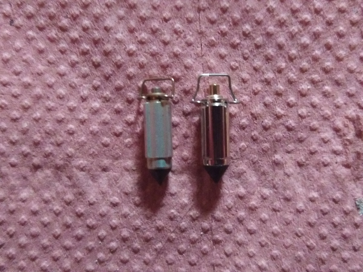

    En réponse à Baptiste (post 249179) ”Du coup j’ai démonté et désassemblé ma rampe de carbu. Après vérification tout avait l’air en état. Je vais juste changer les joints toriques de vis de richesse , de support flotteur ainsi que les joints du té d’arrivée d’essence. Par contre les niveaux de cuve n’étaient pas bon du tout et trop important. 13 mm au lieu des 18 conseillé. Mes soucis de gloutonnerie viennent sûrement de là… Le mécano moto du coin m’a proposé gracieusement que l’on fasse les réglages ensemble une fois le tout remonté. Il va avoir le droit à son litron de condrieu et de Saint-Joseph. Je ne sais pas quel carburant consomme ses bêtes là!!! Je n’ai pas encore tout bien cerné mais cette petite autopsie m’aura permis de mettre un pied dans le vaste monde de la carburation…”

    Salut à tous les carburologues et bonne année (il était temps !!!). Sentant des jours ensoleillés en approches, je vais essayer de redonner le goût du foin frais à mon destrier !!! Je ne l’ai pas touché depuis la dernière fois… Je vais remplacer l’huile moteur (légère odeur d’essence) mais je suis un peu dans le vague pour vérifier si du carburant est entré dans le moulin. Je ne voudrai pas engendrer d’autres problèmes en démontant à l’aveuglette et me retrouver avec une moto en pièce détachée ! Pour les carbus, je vais commander des pointeaux neuf. Il me semble que les petits tétons sont vachement souple. Pour le remontage, je vais aller voir le mécano, histoire d’éviter une autre déconvenue ! J’aimerais bien ne pas être passager pour le rasso… ‚Voilà, bon dimanche à tous ‚‚‚

    Salut à tous ! Suite de mes aventures. J’ai changé les pointeaux, les anciens étaient bien fatigués. La petite tige était très souple et remontait peu par rapport au neuf. Cela explique l’impossibilité de régler mes niveaux de cuves correctement. Le mécano a régler les niveaux de cuves, vérifié l’étanchéité des carbus et ouvert les vis de richesse de 2,5 tours (réglage origine). J’ai tout remonté, chargé la batterie, ouvert l’essence doucement et tapoté sur les cuves. La petite effrontée ne veut pas démarrer ! On sent qu’elle cherche à partir mais non… On a ouvert la richesse d’un quart de tour, c’est un peu mieux mais toujours non! La batterie charge, on va essayer d’ouvrir un peu plus. Qu’en pensez vous, auriez vous une méthodologie ? La rouge commence à s’ennuyer… ‚Merci, Bonne journée
