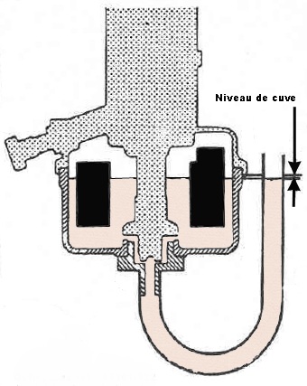

      En réponse à Baptiste (post 249179] Par contre les niveaux de cuve n’étaient pas bon du tout et trop important. 13 mm au lieu des 18 conseillé. Mes soucis de gloutonnerie viennent sûrement de là…”
      Les niveaux de cuve ne se mesurent pas, ce qui se mesure, c’est la distance entre la base du flotteur lorsque celui-ci ferme l’arrivée d’essence en remontant le pointeau dans son trou et le plan de joint de la cuve sur le carbu. Bien sûr, cette mesure induit le niveau de cuve Si tu as 13 mm au lieu de 18 mm, le niveau d’essence dans la cuve est trop haut de 5 mm (c’est énorme), et cela peut engendrer des remontées de carburant dans le corps du carbu, éventuellement une fuite par tous les trous qui se présentent, et un moteur qui ne fonctionne pas normalement On ne peut pas parler de surconsommation, car le moteur ne la consomme pas, mais plutôt d’essence perdue

      A priori tu dispose de la RMT; as tu vérifié la conformité des pièces? gicleurs principaux (140), gicleurs de ralenti (41,3), aiguilles (5E94) pour remédier (en partie) au problème du mélange trop riche (et si le réglage des vis de richesse n’a pas suffit) tu peux jouer sur les aiguilles en remontant sur le 3∞, voir le 2∞ cran, ça apprauvrira le mélange et ça devrait aussi jouer sur la conso ( la faire baisser) la mesure de hauteur de cuve est délicate, il faut que la languette vienne contre le pointeaux (qui lui est en fond de puit) mais sans enfoncer la petite tige. (en général une tolérance de +/- 1mm est acceptable). Il doit être possible de trouver la côte de la mesure à l’aide d’une durite. As tu changé les joints toriques de puits de pointeaux, si ils sont défectueux, même si les pointeaux font bien leur job, l’essence remplira les carbu…et c’est pas bon. @Zézé: les carbu sont des Mikuni BST, j’ai déjà eu entre les mains des modèles comme ça ( Suz GSE et GEX) mais comme toi je suis plutôt étonné de la forme arrondie des languettes, je ne me souviens pas avoir vu ça sur quelque marque de carbu que ce soit… ( et géométriquement parlant une languette arrondie qui travail en rotation sur un axe ça sert à rien lol)
