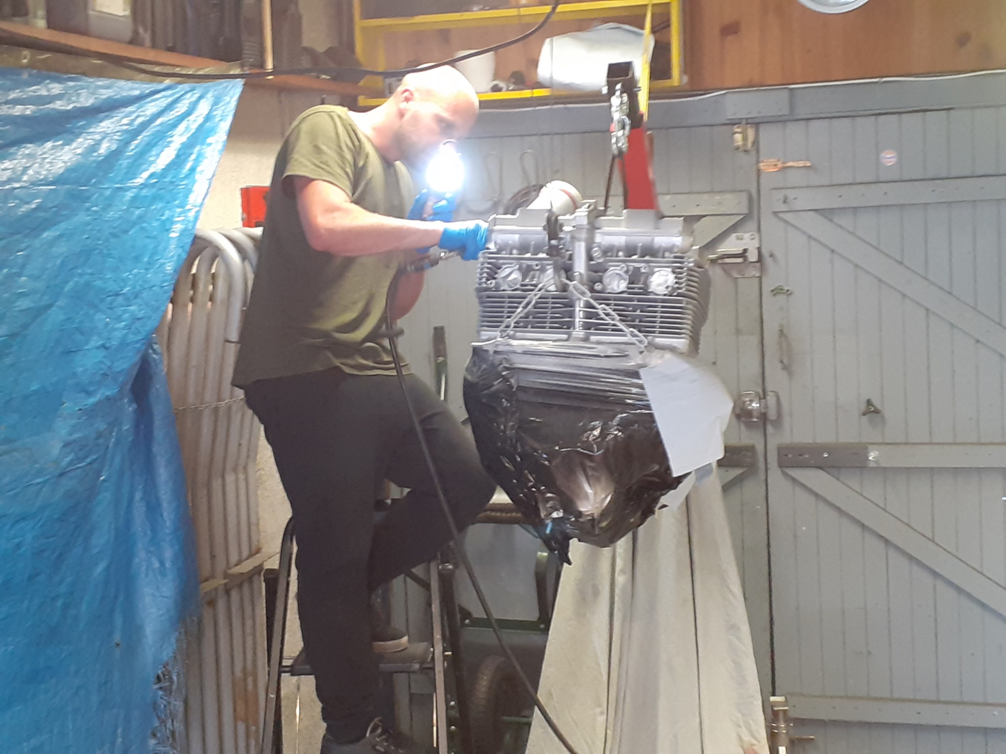

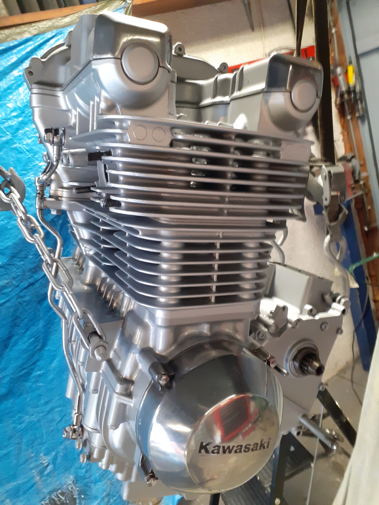

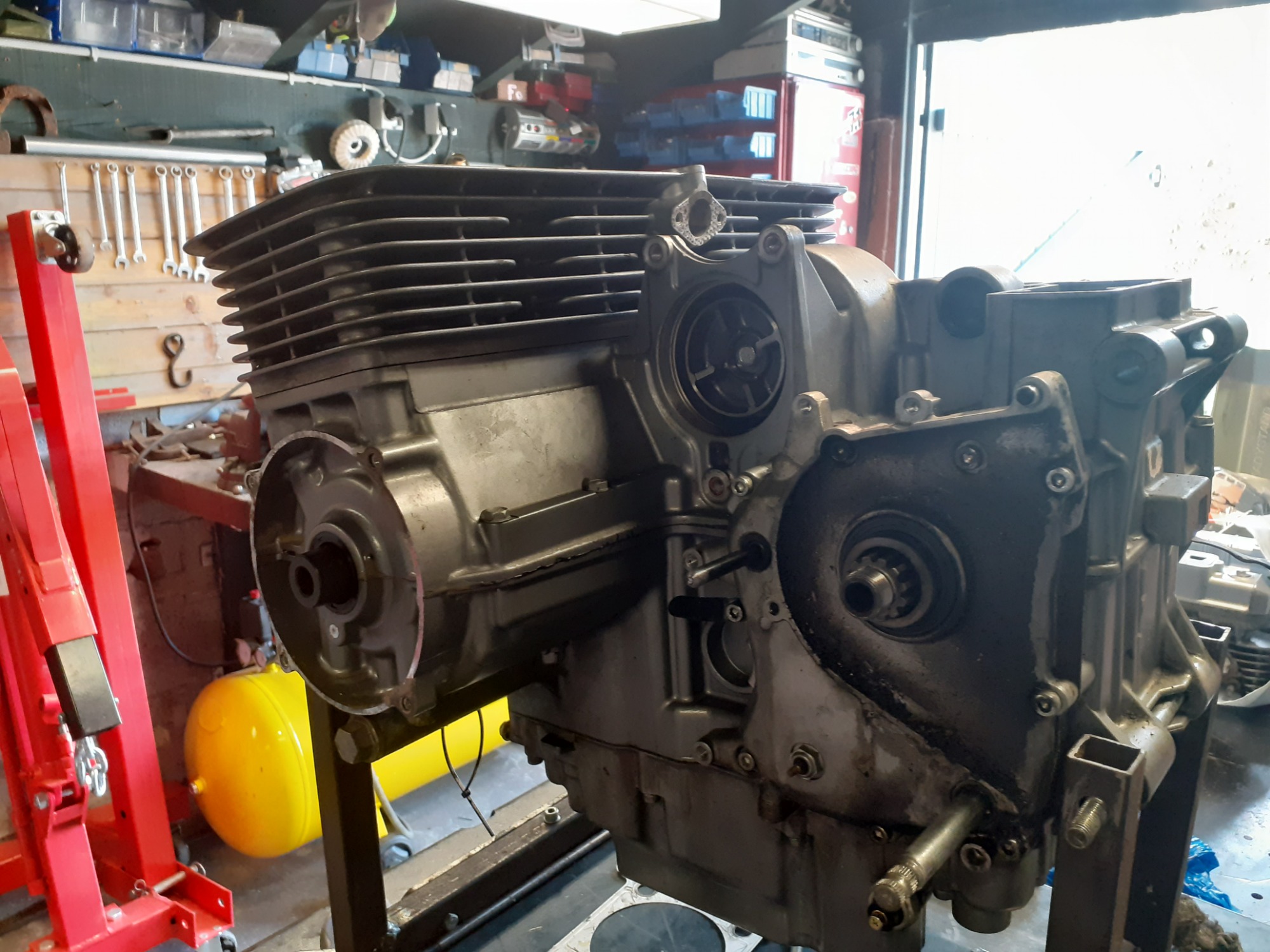

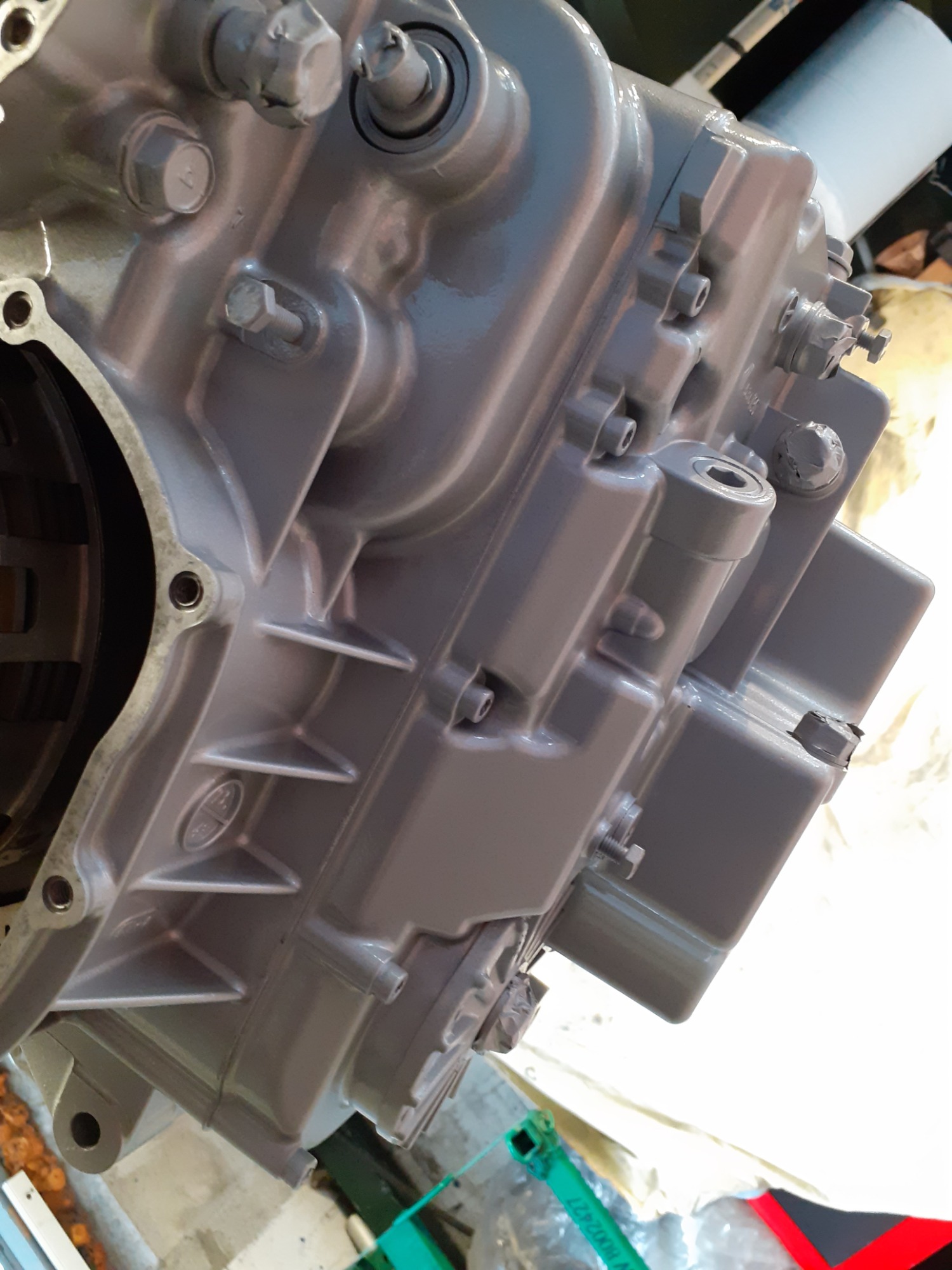

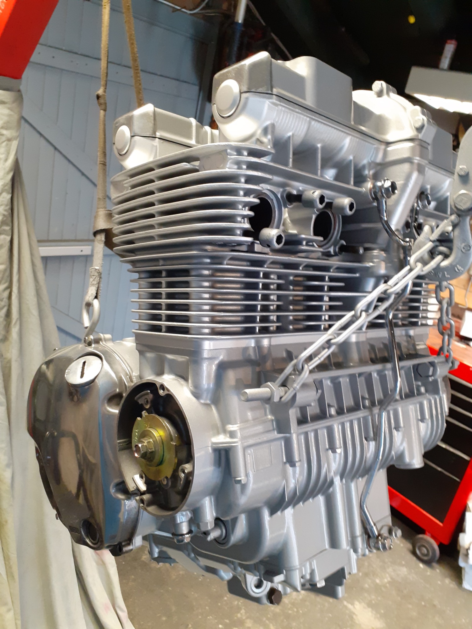

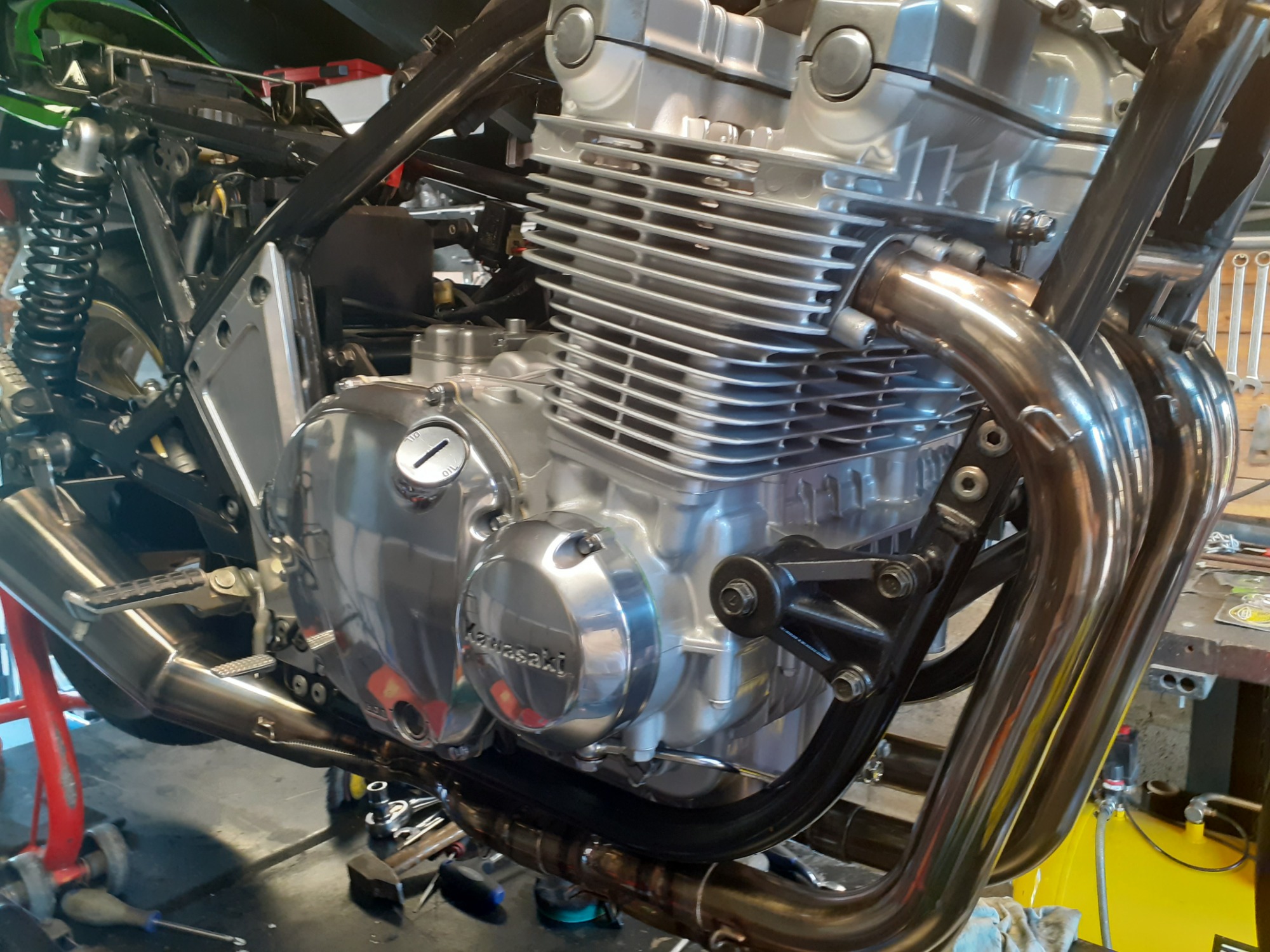

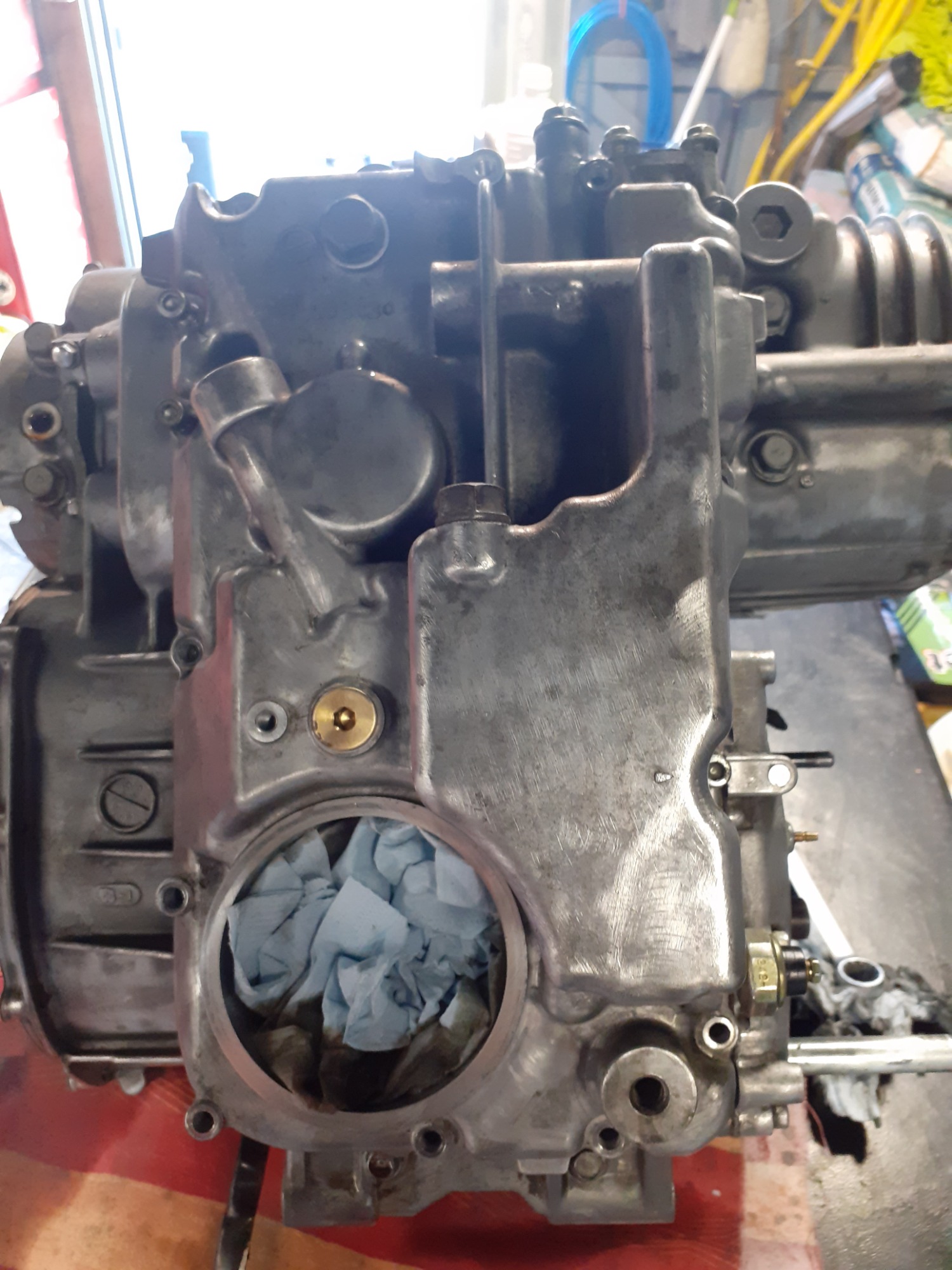

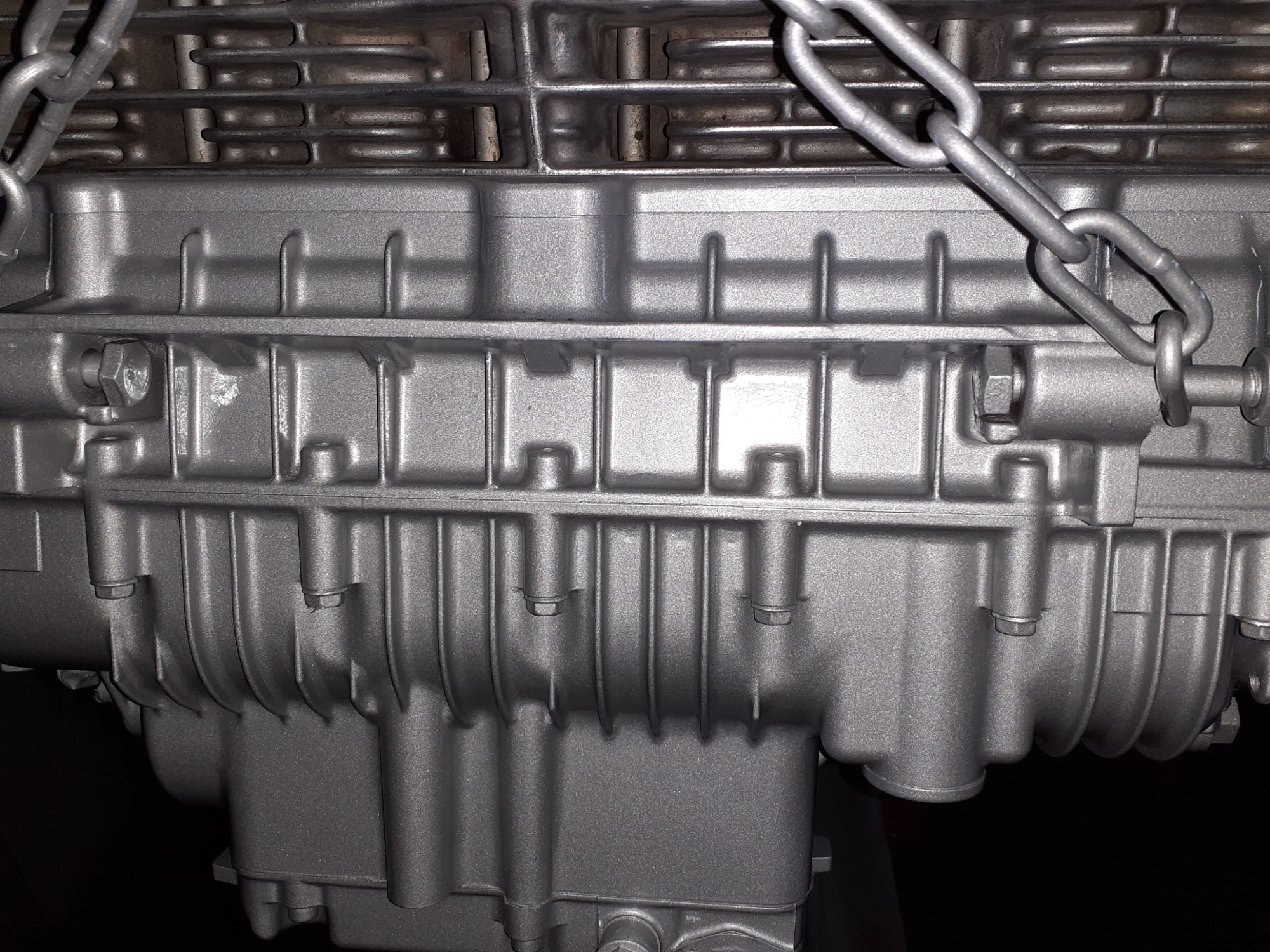

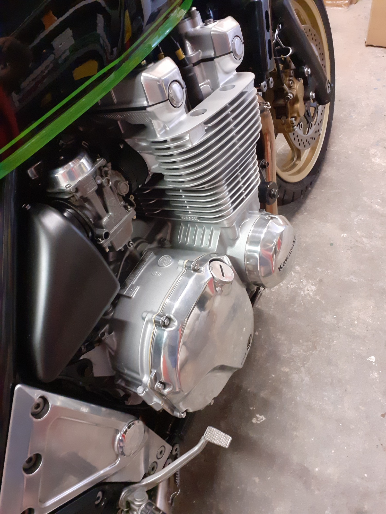

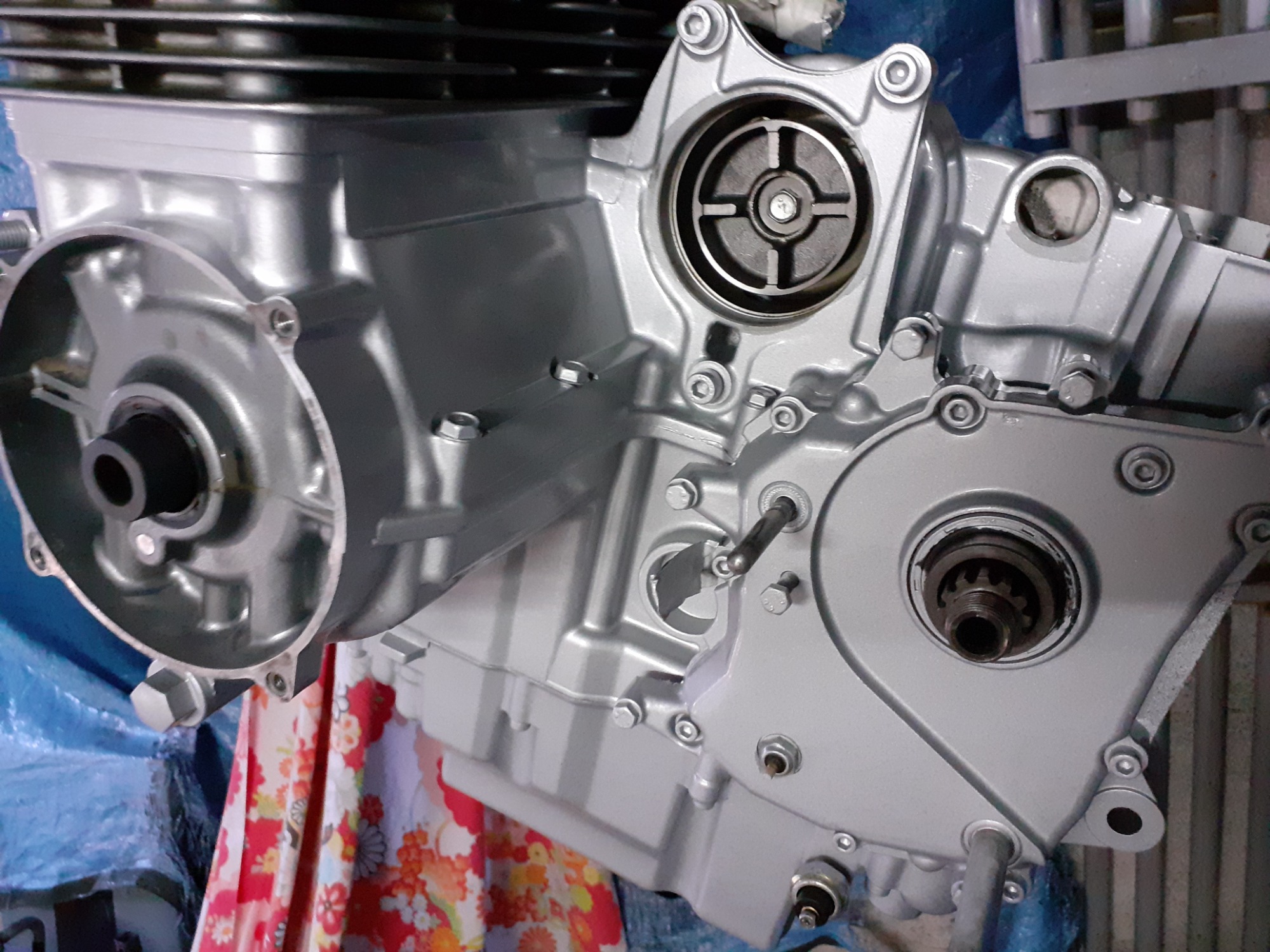

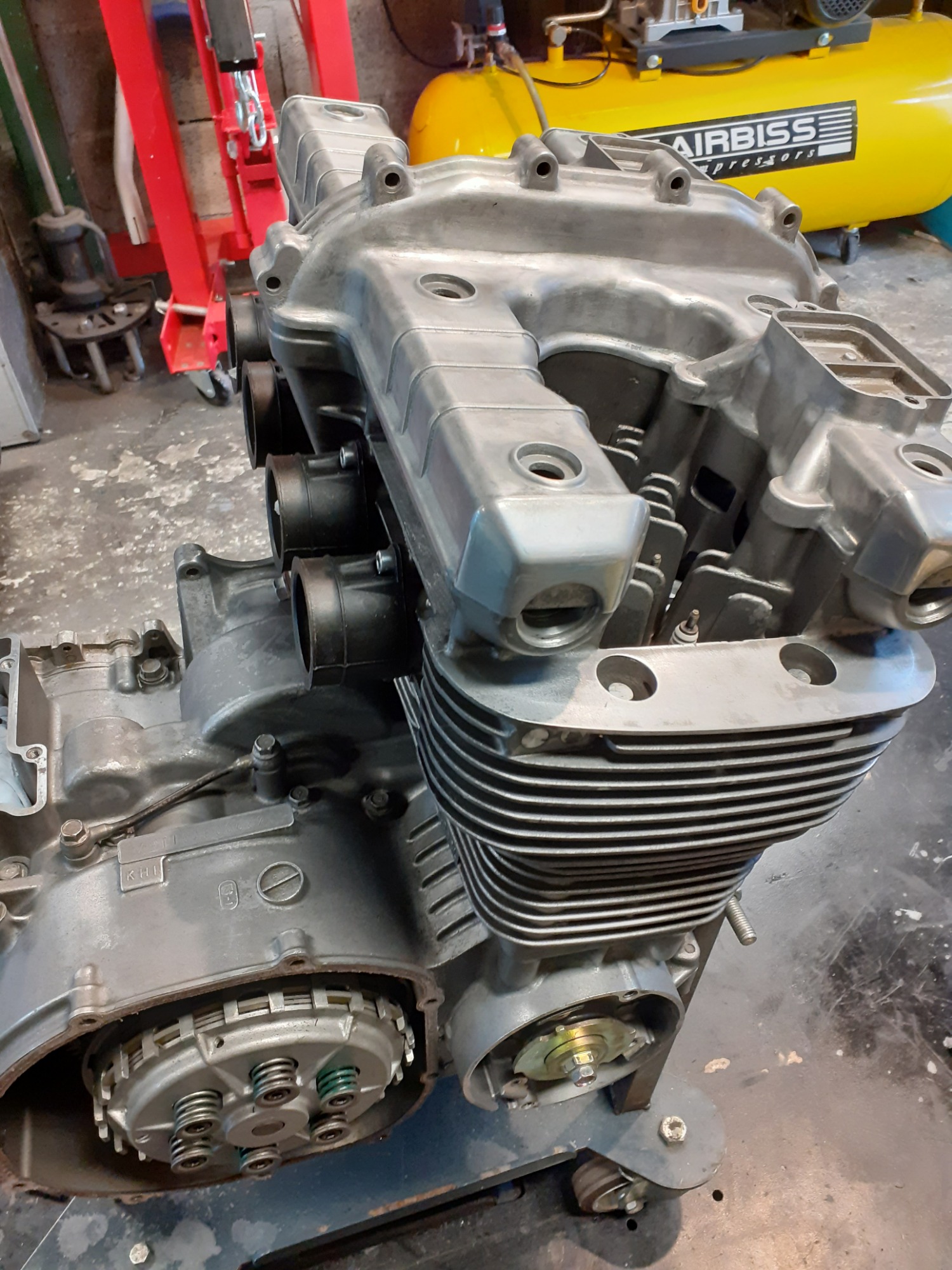

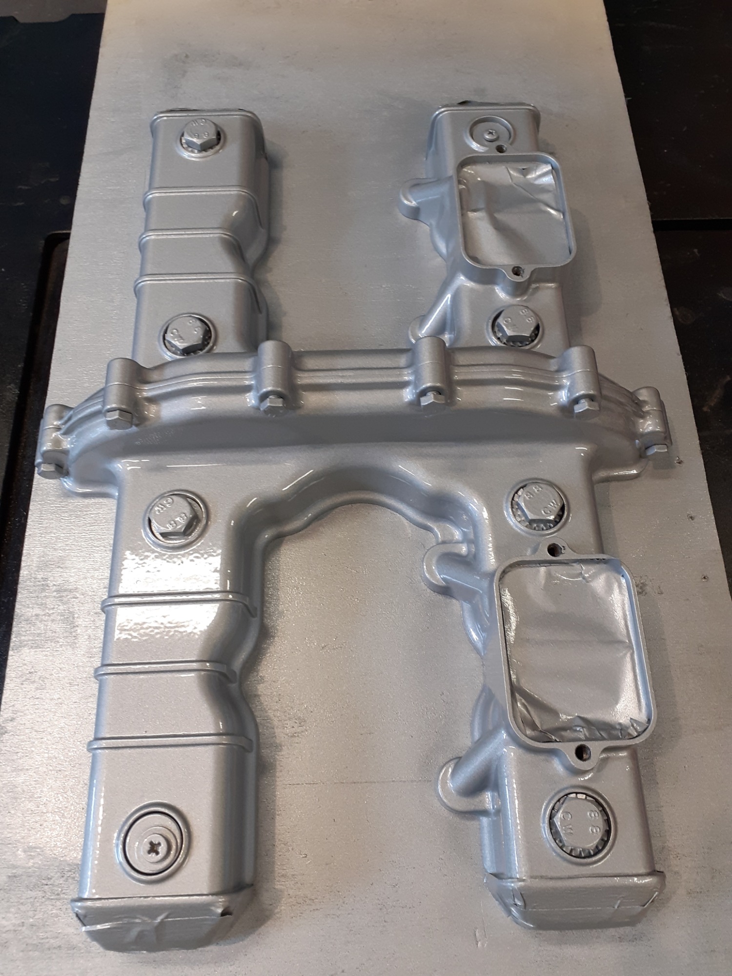

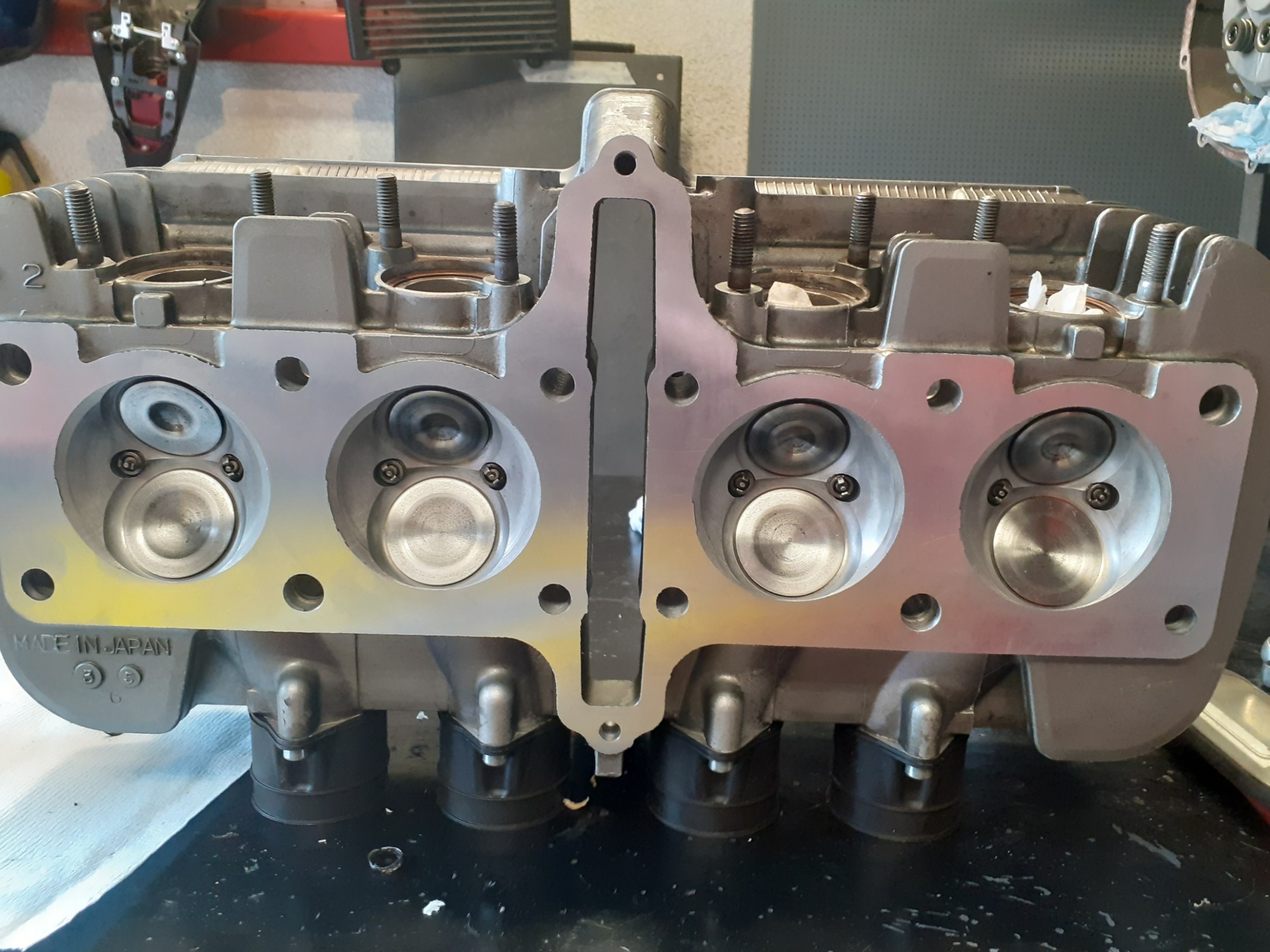

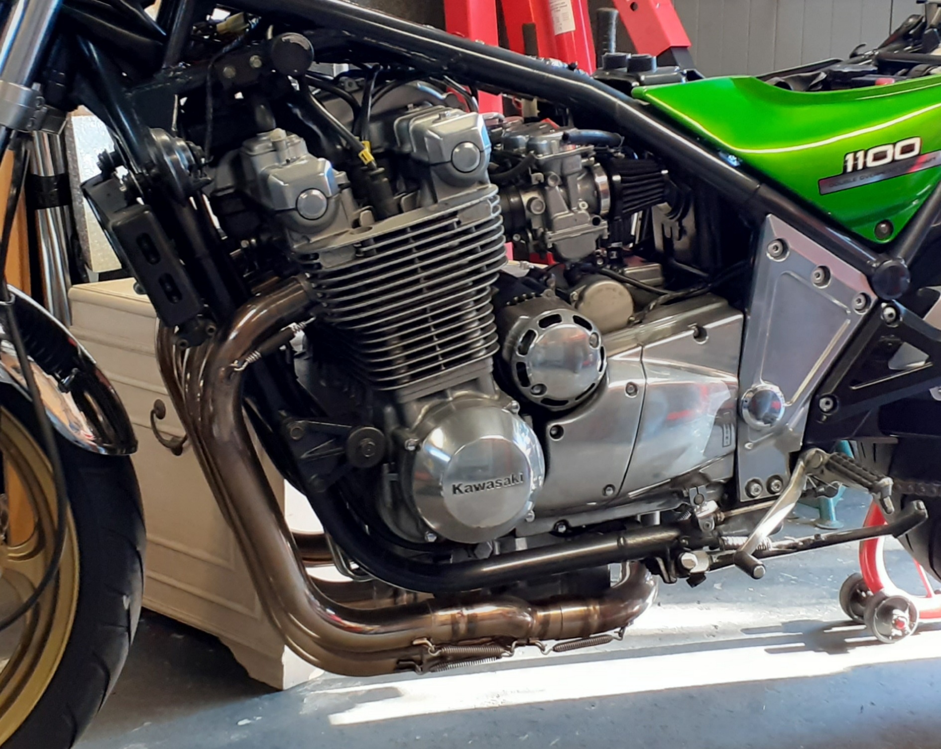

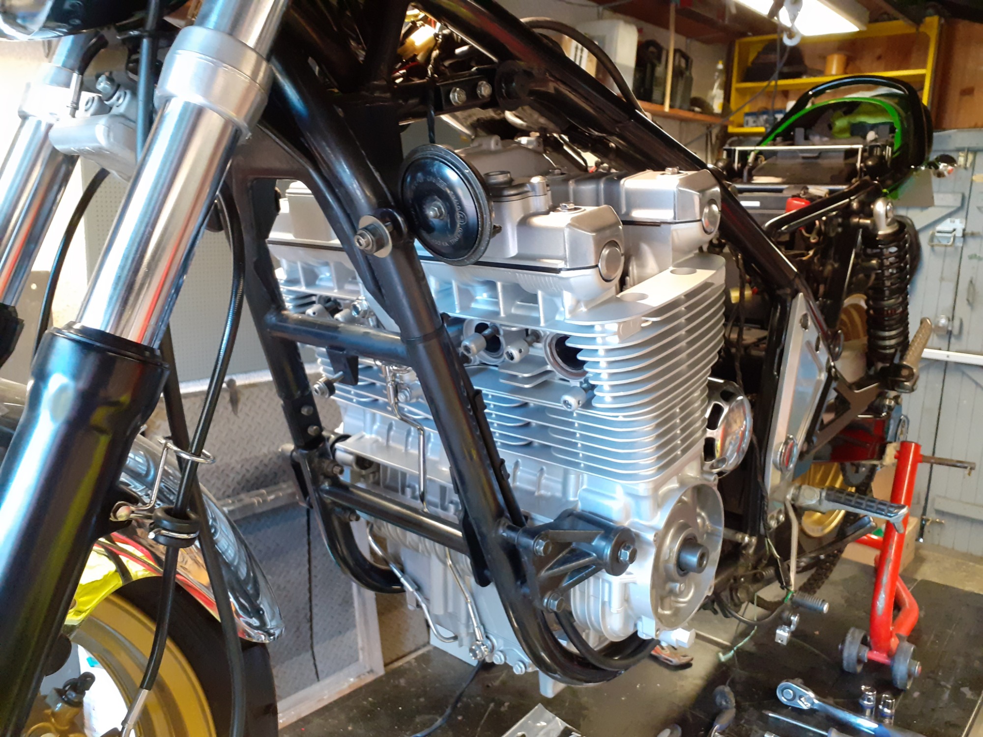

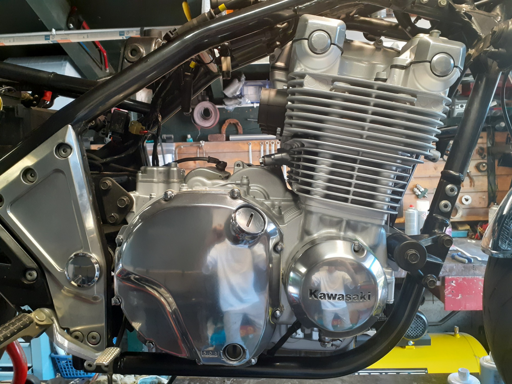

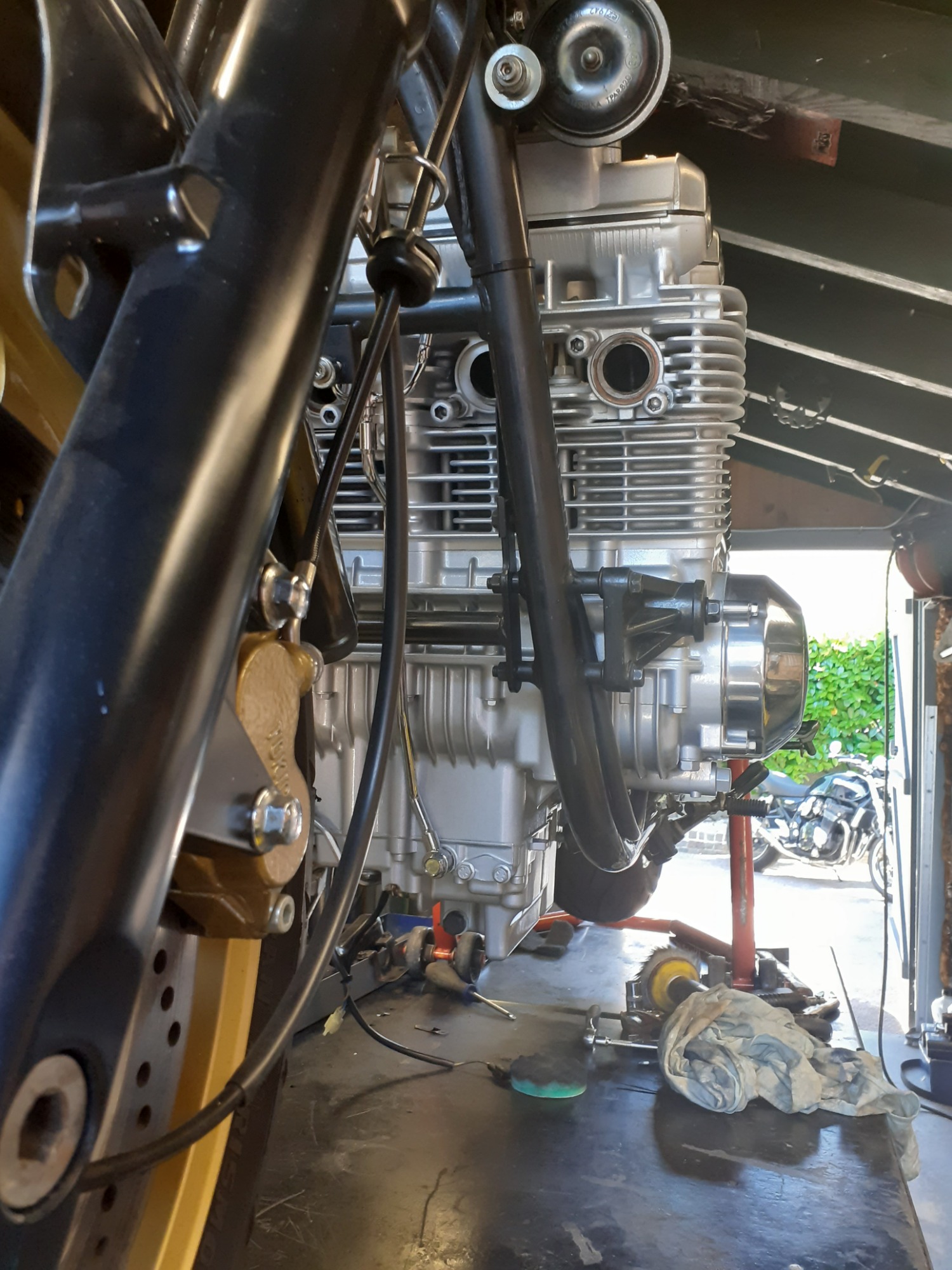

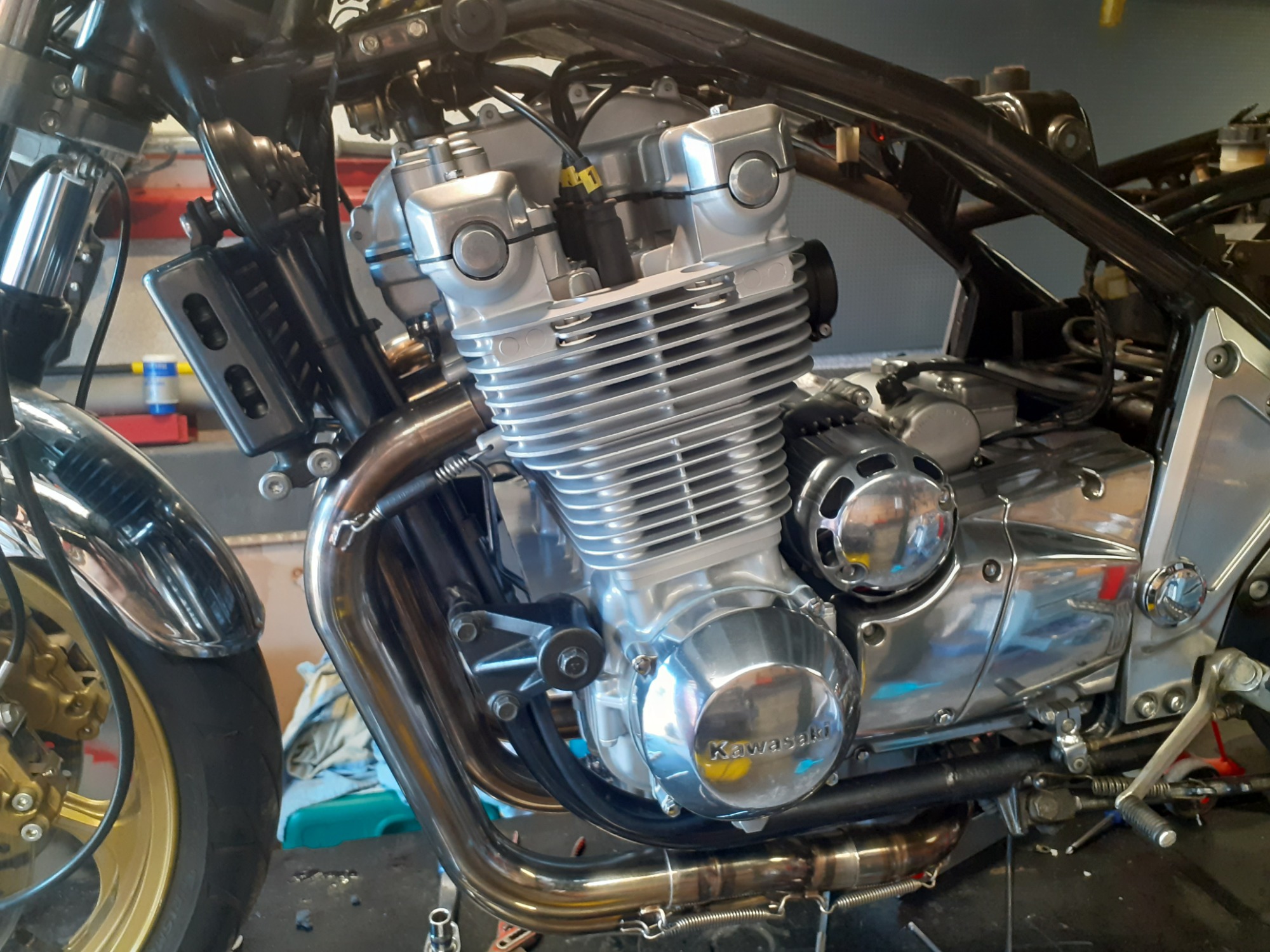

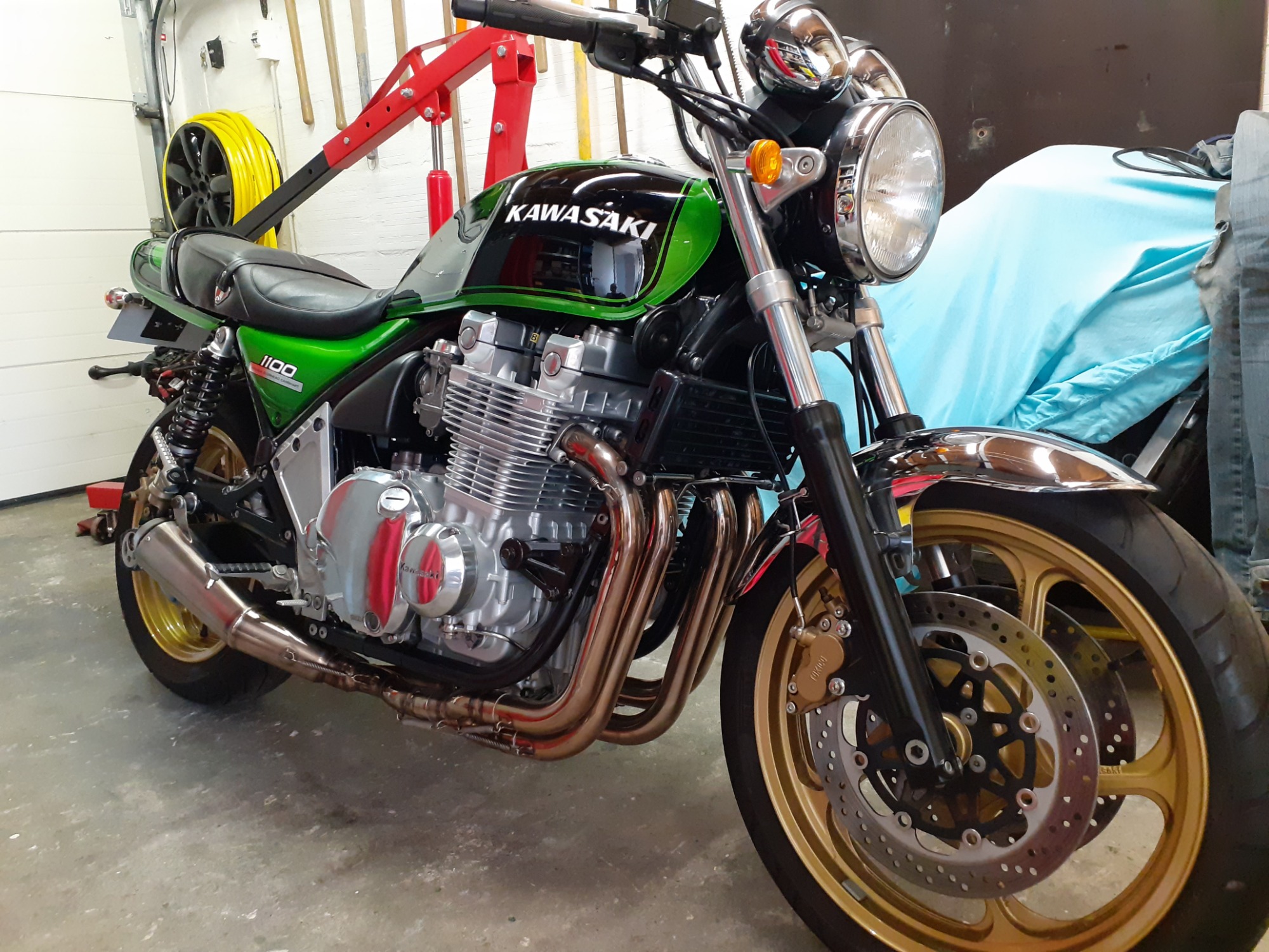

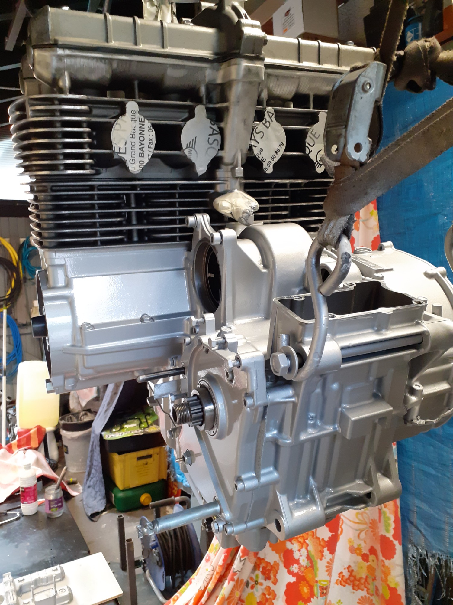

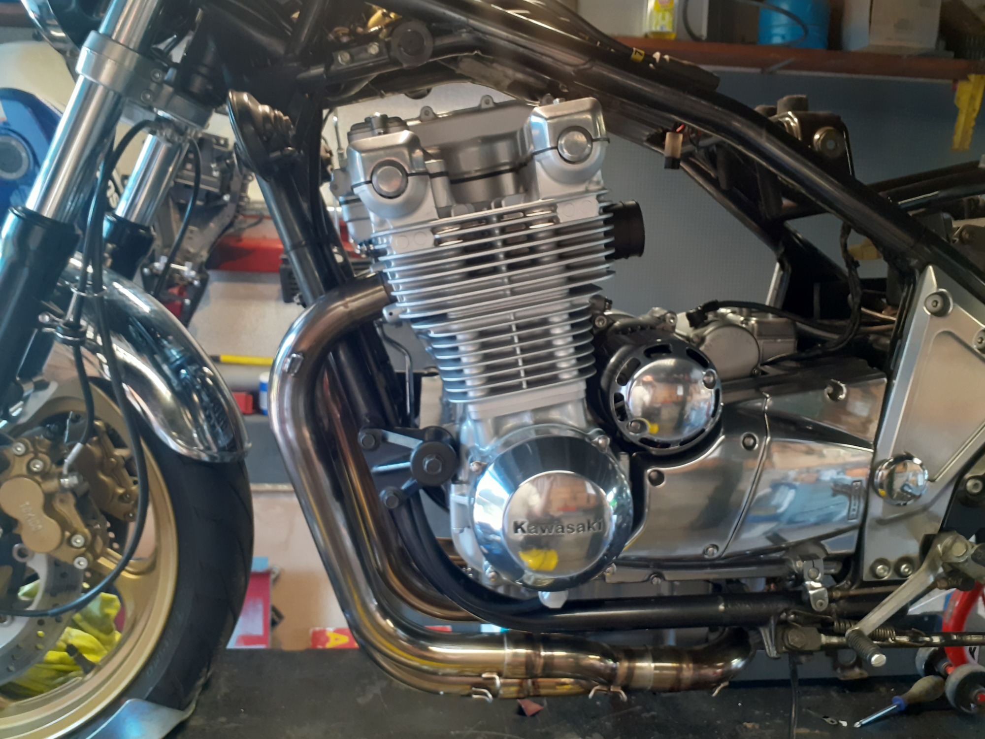

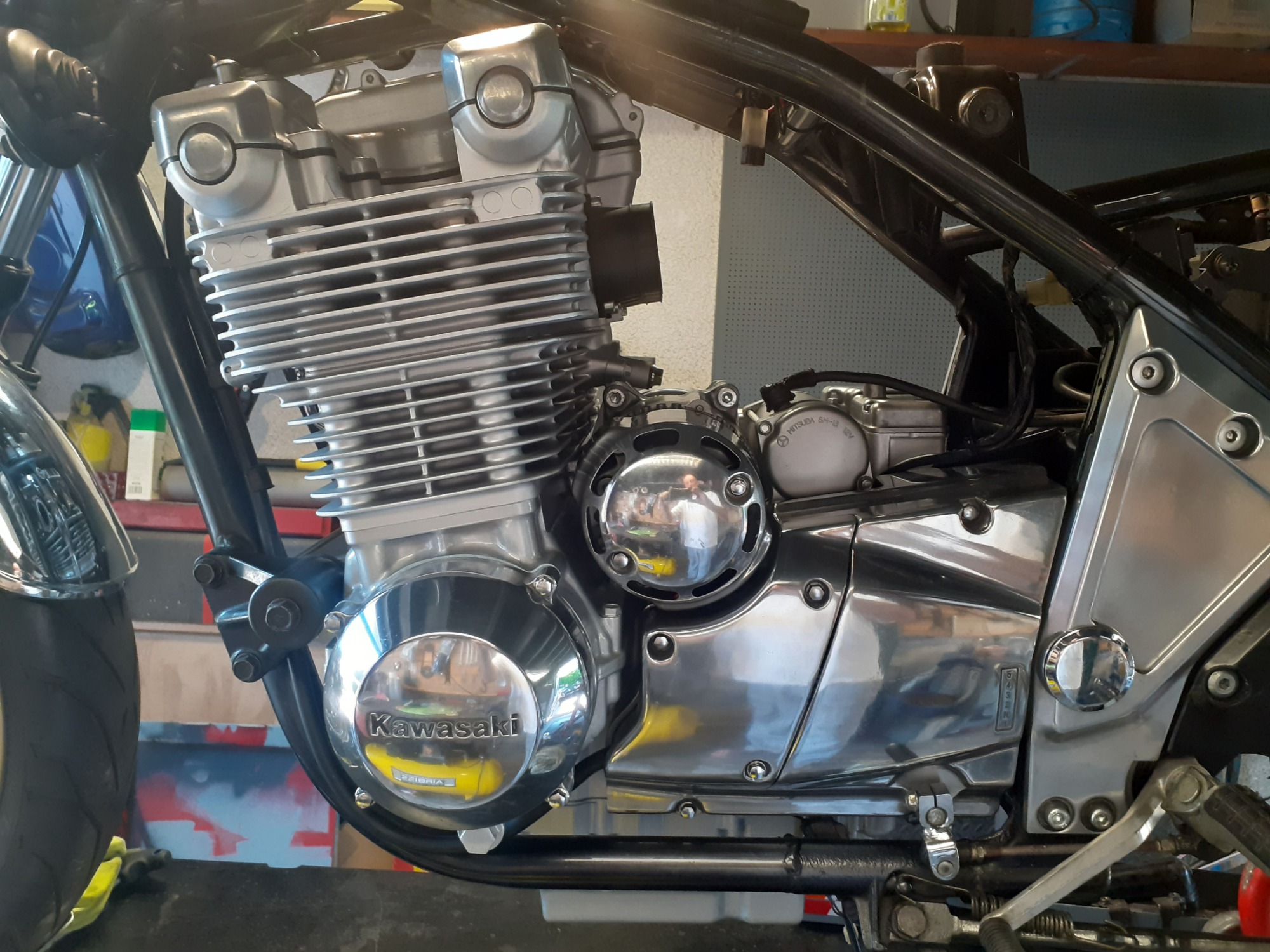

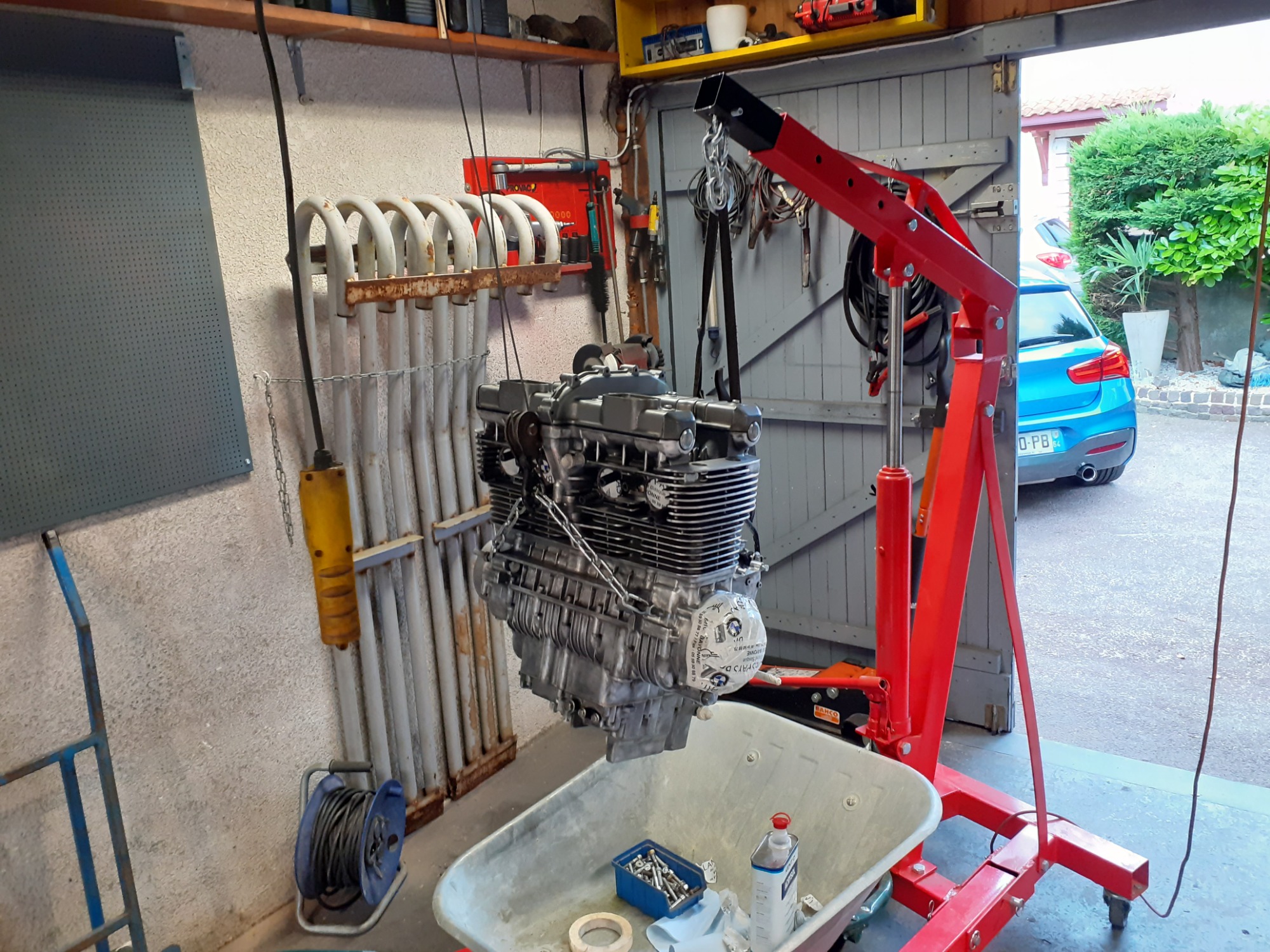

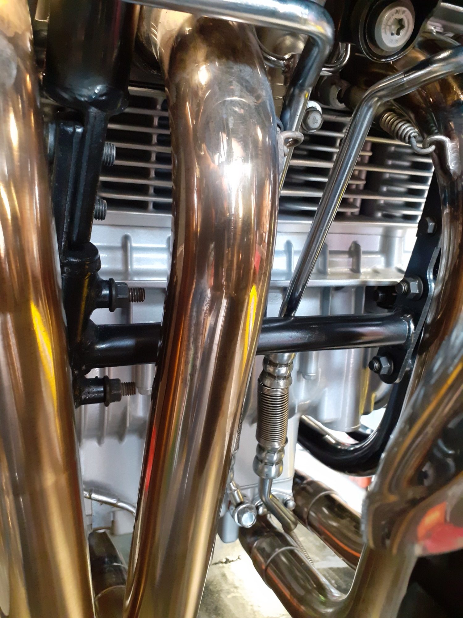

Bonjour Après avoir déposé le haut moteur de la 11 pour changer les joints de queue de soupape et roder celles-ci, j ai déposé le bloc complet pour lui refaire une beauté En effet la peinture d origine avait ternie Décapage, nettoyage et mise en peinture gris tht 6000 Restom Facile à appliquer en 2 couches et deux peintures , une spéciale pour les carters et une pour culasse/cylindres Très content du résultat
