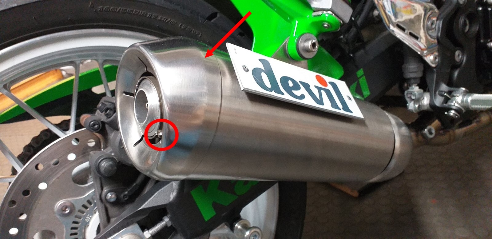

    Comment allier performance et look vintage année 70 . Look qui m’a fait acheter cette moto . Ligne complète Arrow mais j’ai préféré remonter le silencieux d’origine déguisé en Devil, j’ai usiné un DB killer pour moins de bruit. Après plusieurs essais je pense avoir trouvé un bon compromis un bon son bien rauque au dessus des normes mais acceptable du moins jusqu’à 4000/ 5000 t . Pas de  » pétaradage » au rétrogradage j’ai fait reprogrammer l’écu chez NR Bike . La moto a gardé son couple les reprises en 2,3,4 à 2000 t sont franches sans trous et les accélérations son vive ( + 200 t) que du bonheur .

    Bonsoir , pour le DB killer dia. ext. 46 dia. int. 26 moi j’ai mis 26 mais plus petit moins de bruit , plus gros + ( je pense que 26 est un bon compromis) longueur du tube 10 cm écrasé au bout avec 10 trous de dia, 10 . Attention il y a un angle de10∞ d’inclinaison entre le pot et l’embout [/url]

    Je ferais une photos du db demain je vais le démonter j’y ai mis une petite vis btr de 3
    #238315
    Bonsoir, voici la photos du DB killer [/url] https://nsa40.casimages.com/img/2020/05/27/mini_2005270712275805

    Comment as-tu fait pour percer le silencieux ? L’embout de fin se démonte ? Si oui, quelqu’un sait-il si c’est pareil pour celui de l’Akra fournit chez Kawa (ou s’il faut faire sauter les 6 rivets) ?
    #238405
    Pas de perçage du silencieux. Le pot d’origine n’est pas chicané juste un tube percé avec de la laine de roche comme un silencieux Arrow ou autre c’est pour ça que le l’ai conservé il est en sortie diamètre 46
    #238432
    Je parlais du perçage pour la fixation de la chicane. Avec l’embout à la fin du silencieux, la mèche ne se met pas droite mais de coté, d’où le trou sera oblique et non droit.
    #238454
    Ok j’avais pas compris j ai percé taraudé M3 dans l’alu du DB en biais et une encoche dans le diamètre 46 dans le silencieux . Je n’ai pas trouvé d’autre solution , l’embout du pot étant souder . Ce db est provisoire pour les testes le prochain sera conique et polie en sortie pour faire plus beau .
