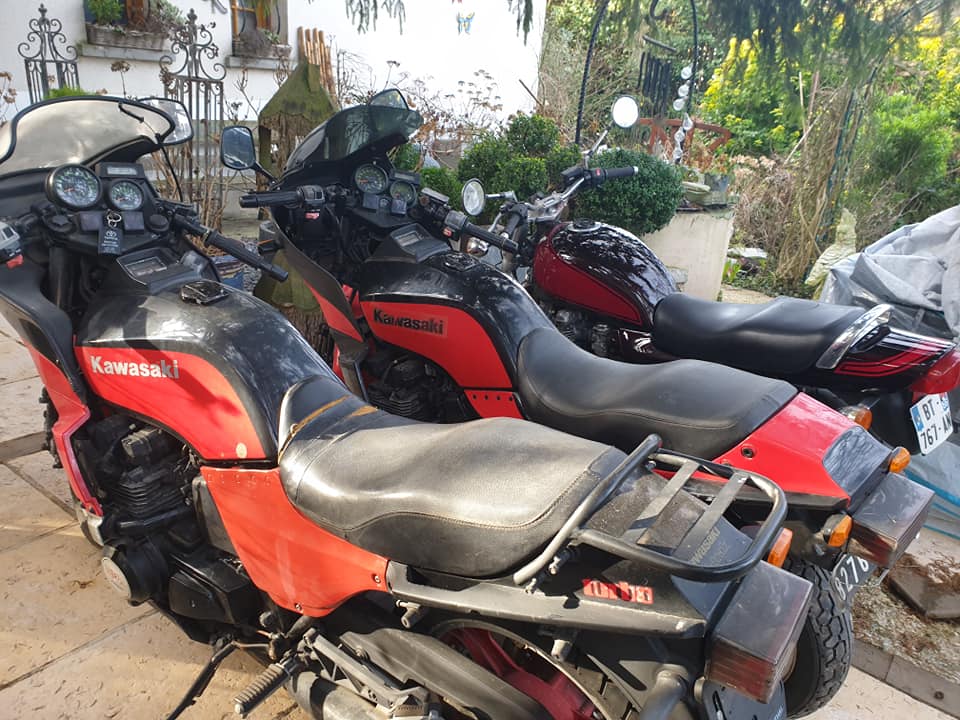

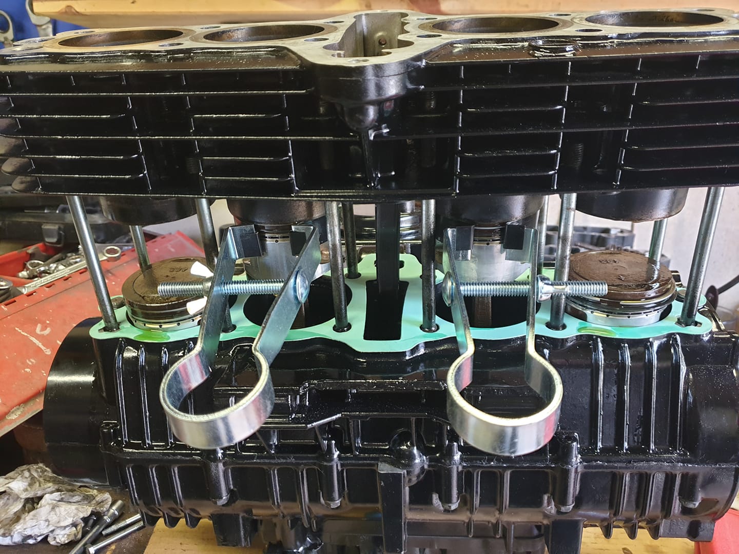

    bon voila ; comme je le disais dans la présentation je suis fan de la kawa turbo mais niveau look c est pas ça la zephyr me plais nettement mieux mais sont moteur heu !!! a chier ( en parlant poliment ) donc en cherchant sur leboncoin je trouve un zephyr a 300 balles et une turbo a 1000 balles ( pas roulé depuis 15 ans et imat suisse )( par la suite j ai trouvé une autre turbo a 3000 balle celle la je la retape d origine ) l idée c est de gardé un max le look du zephyr les modifs actuelle sur le moteur : bas moteur de la turbo embrayage de la turbo pistons et chemise de la turbo au passage segment neuf zephyr ou turbo c est les même culasse zephyr avec arbre a came de la turbo ( calage différant ainsi que le réglage des soupapes + 10 a l admission boitier injection de la turbo avec sont faisceaux électrique complet voila! j ai certainement oublier des détails

    le moteur j ai oublier aussi grosse modif sur les pots zebrig de la zephyr passage de la chicane en 32 mm au lieux de 26

    normalement oui le cadre de la zephyr ainsi que le freinage sont supérieur a la turbo

    bonjour zetienne bah pour la prouesse technique rien de magique un moteur de750 turbo avec un zephyr en espérant que çà marche :ouf pour le budget un zephyr a 300 balle une turbo a 1000 balle(le reste me servira de donneur d organes pour restauré l autre turbo) une pochette de joint( la totale) les freins kit chaîne une peinture carrosserie et cadre pas mal de bricole je pense que au total en avoir pour +- 4000 euros

    non ta bien lu en gros bas moteur turbo haut moteur zephyr
