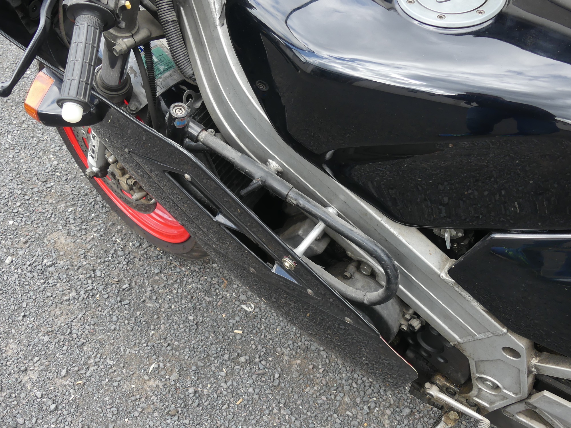

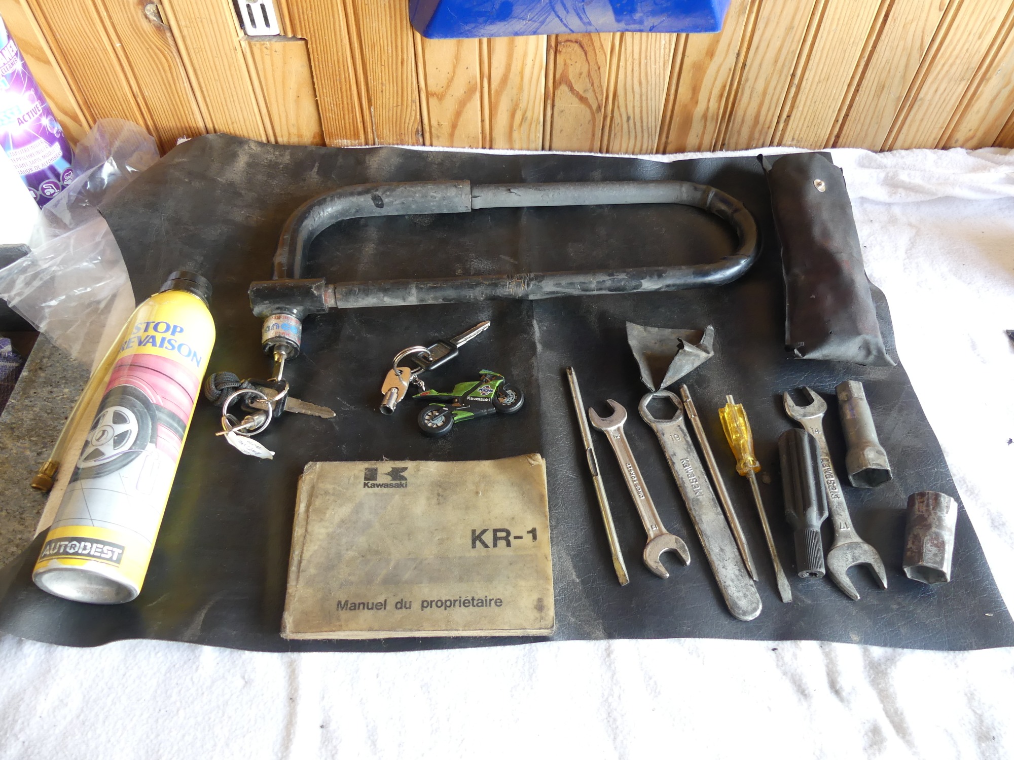

    Avec la moto, j’ai récupéré un peu de fourbi, dont des outils de qualité optimale pour les japonaises de l’époque Y a même le manuel du proprio, soigneusement graissé à l’huile de synthèse 2 temps, mais encore lisible Un porte-clés qui plairait à Lolo, une bombe anti-crevaison, les clés d’origine et un antivol en U qui trouve sa place entre le cadre et le carénage sur un pion soudé avec soin au cadre. Pas mal vu ce truc !
    #240161

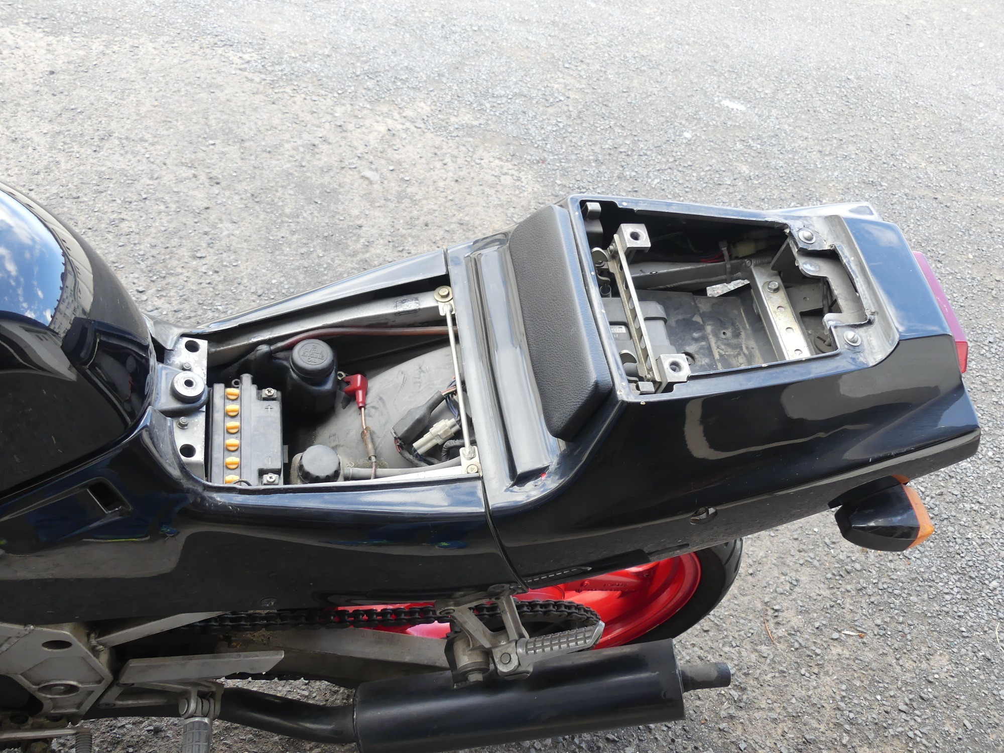

    Les espaces libres sous les selles permettent de se passer de top case ! La KR1 cacherait-elle des talents de voyageuse ?

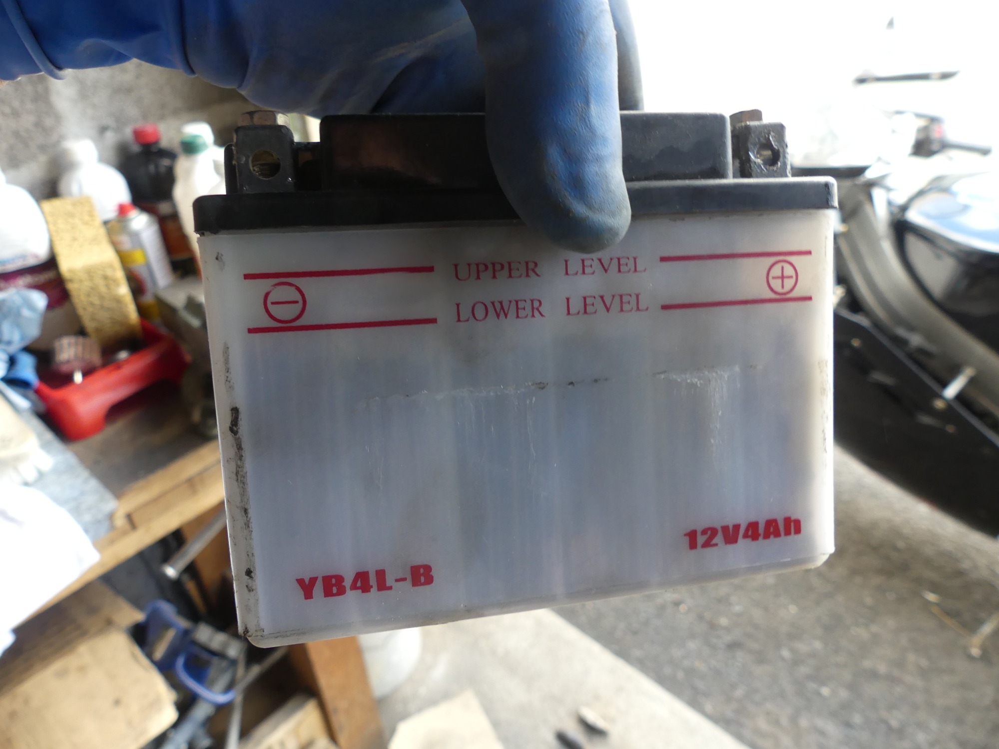

    Début de dépoilage méthodique, et de nettoyage aussi La batterie est une mini de 4Ah, l’absence de démarreur a du bon, mais il faudra que je vérifie que c’est bien celle d’origine Elle sort 1,9 V, autant dire qu’elle est foutue Je récupère les bouchons, les boulons et les écrous, ça peut servir

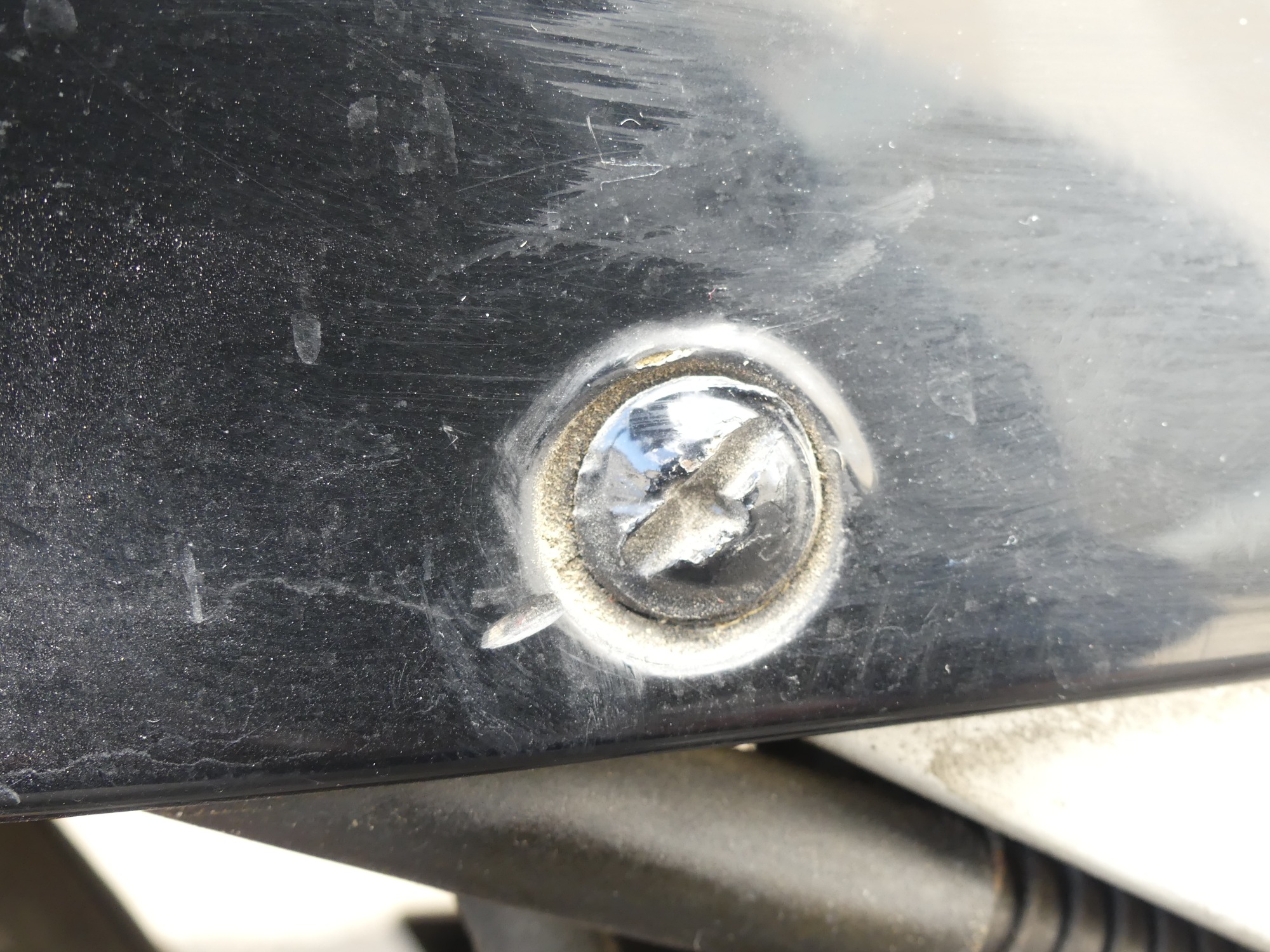

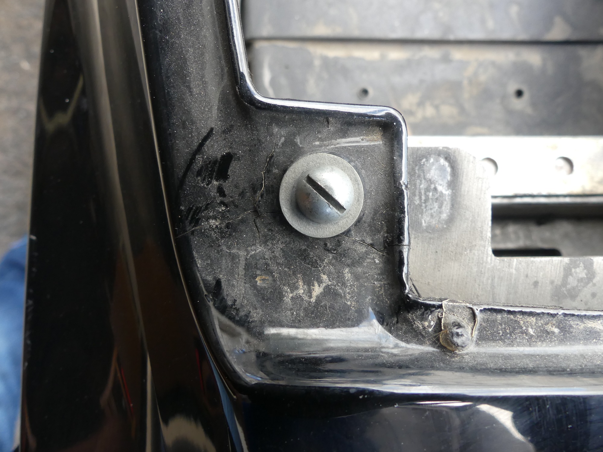

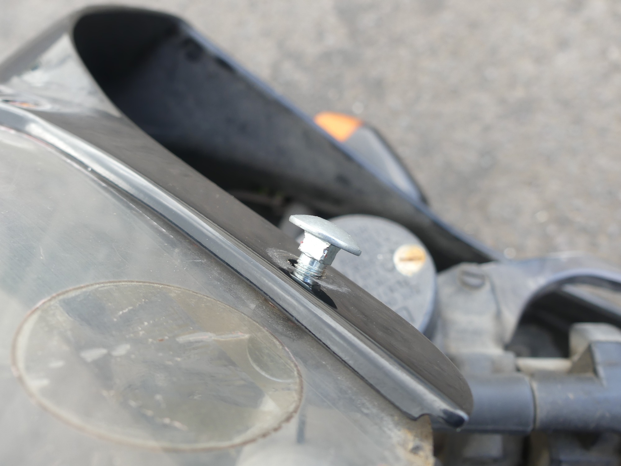

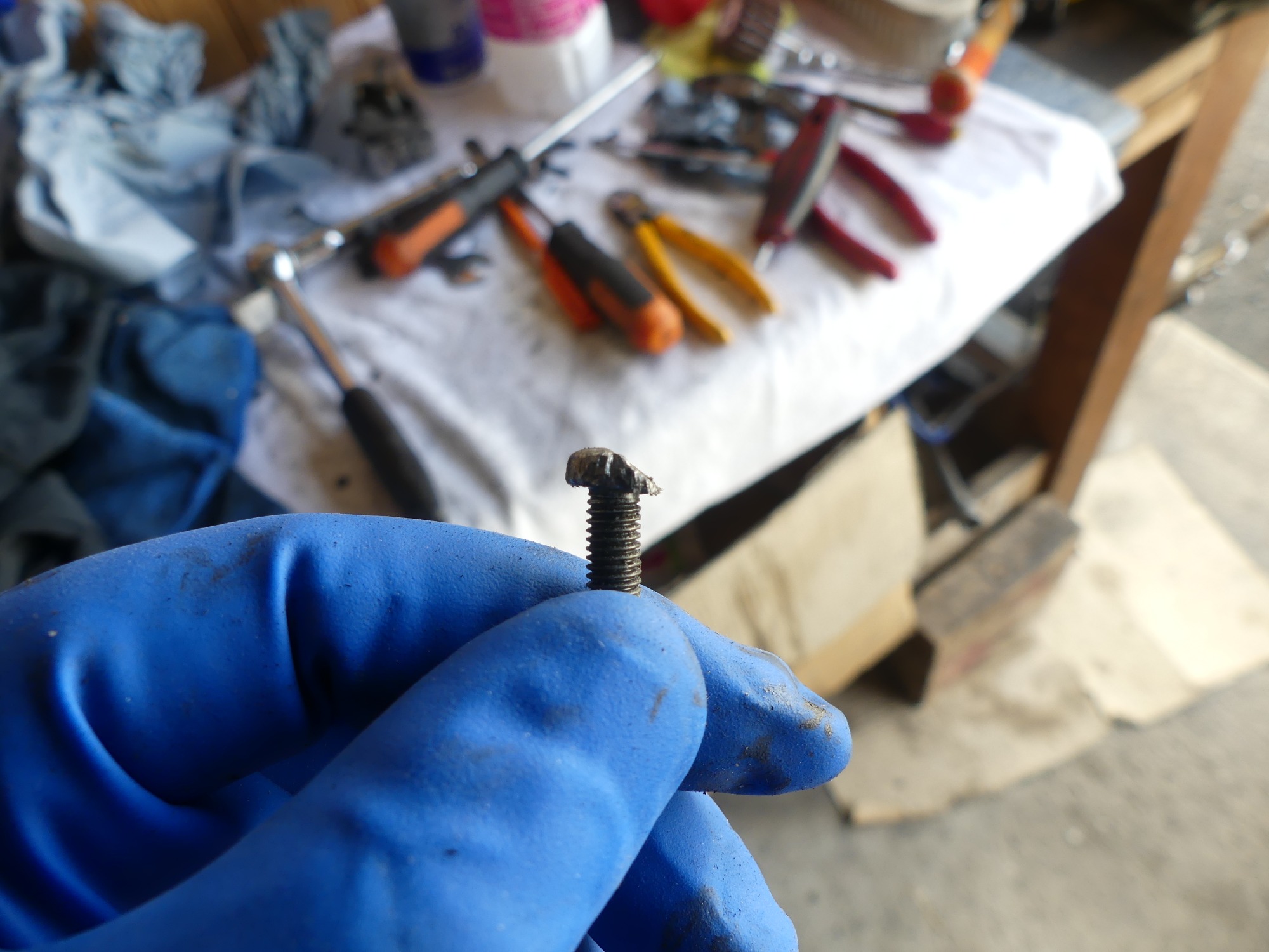

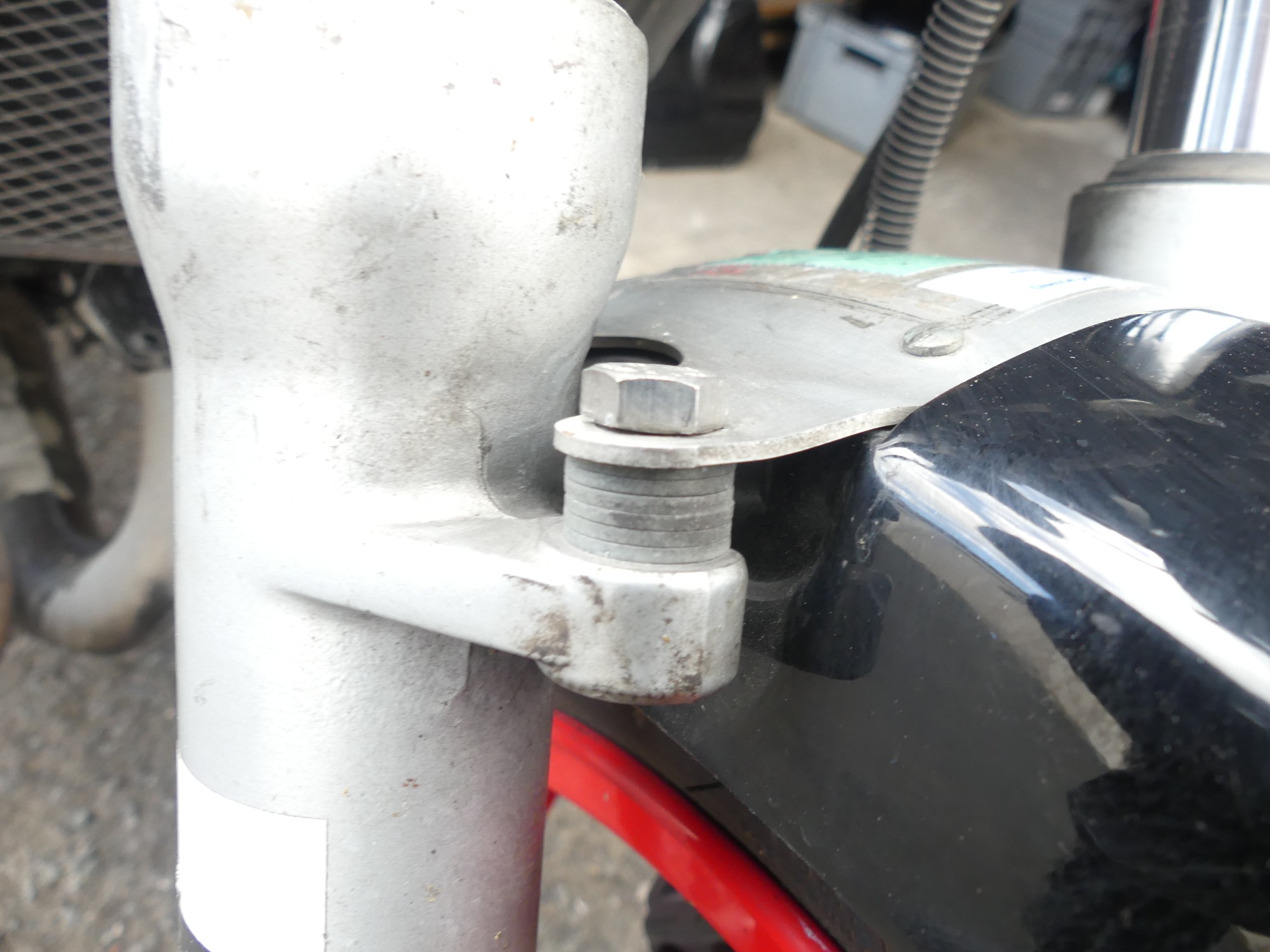

    J’ai trouvé quelques horreurs de visseries On ne devrait pas confondre les vis et leurs usages, certaines n’ont vraiment rien à faire sur une moto Et des empreintes de têtes de vis en pas super bon état, notamment celle du contacteur de béquille Soit la moto est tombée, soit l’ancien proprio prenait vraiment de l’angle !!!

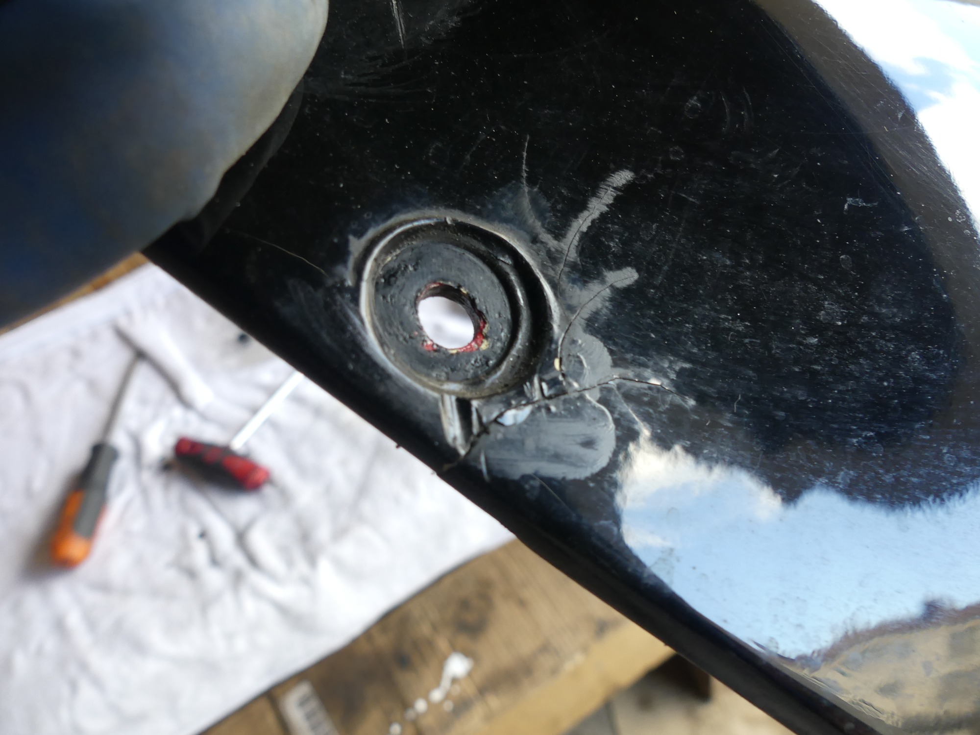

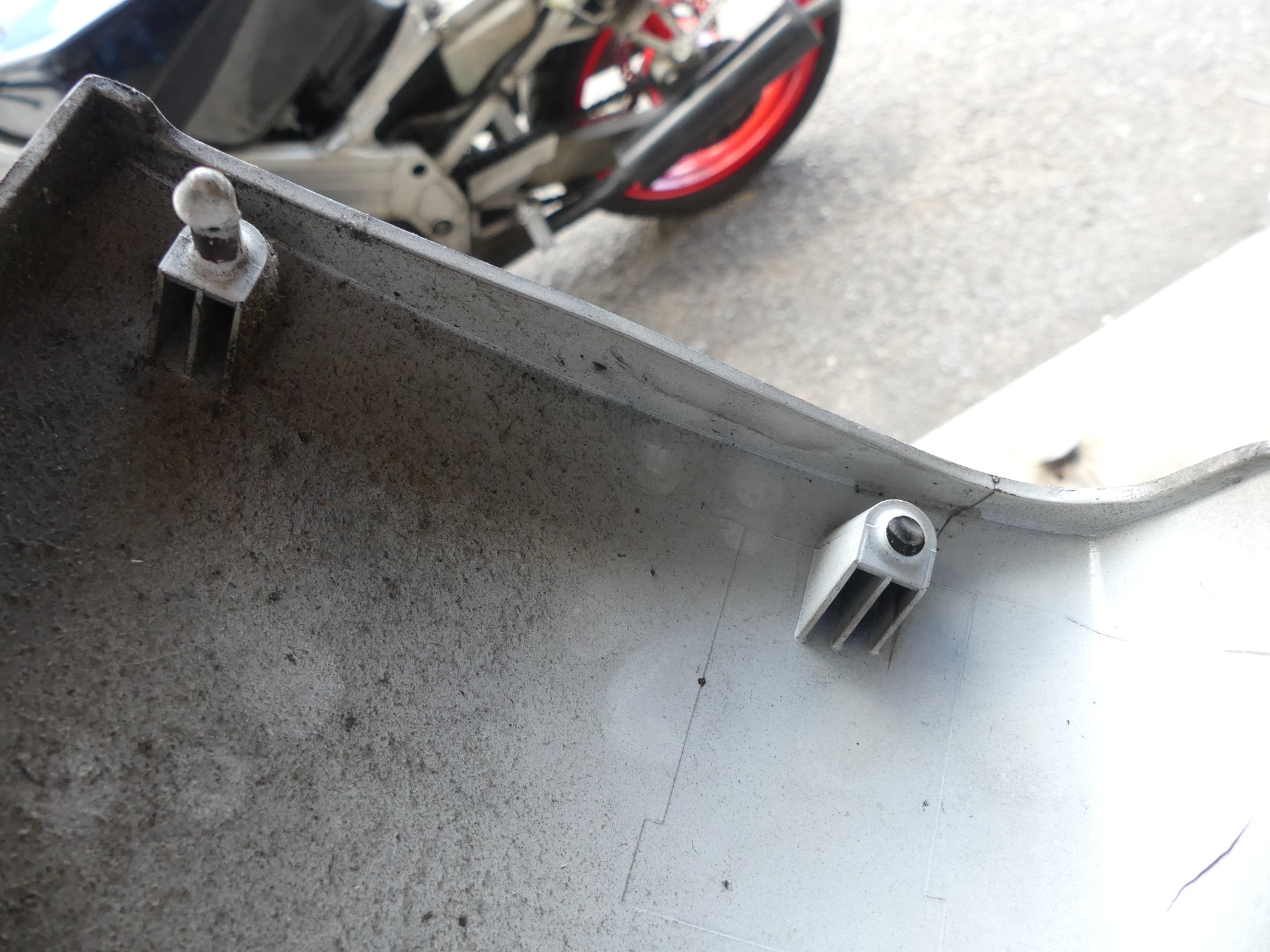

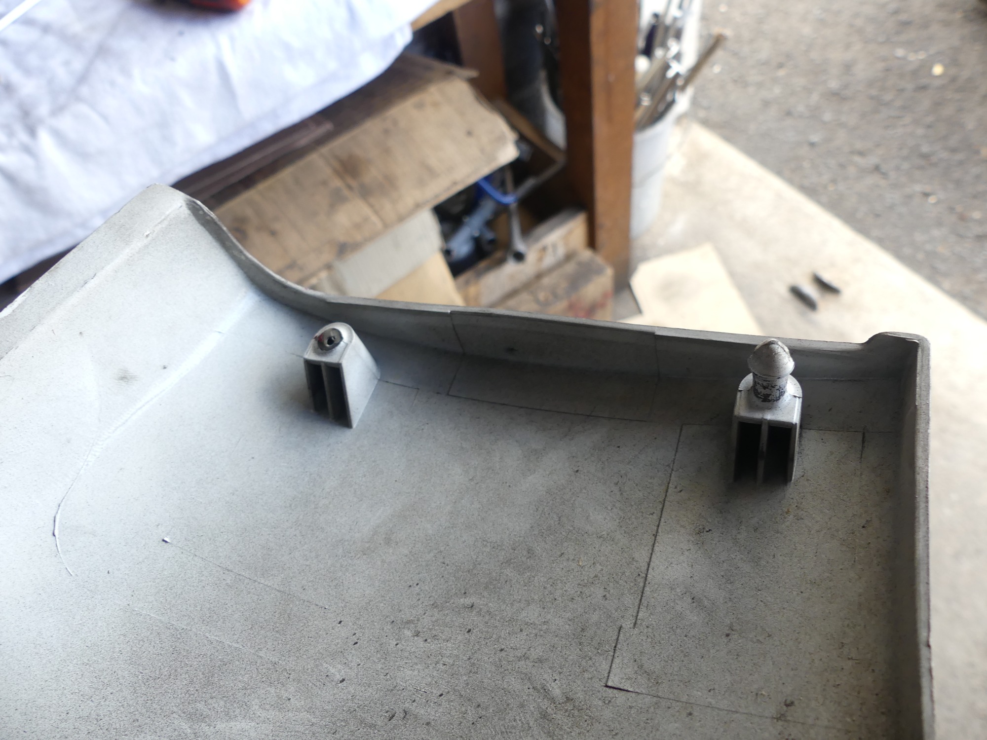

    La carrosserie présente les traces d’une carrosserie fatiguée, des pions de fixations sont cassés, et il manque quelques bouts, qui avaient été recollés mais ça n’a pas tenu. Bonne nouvelle : j’ai tous les bouts manquants, donc, y a moyen de recoller !

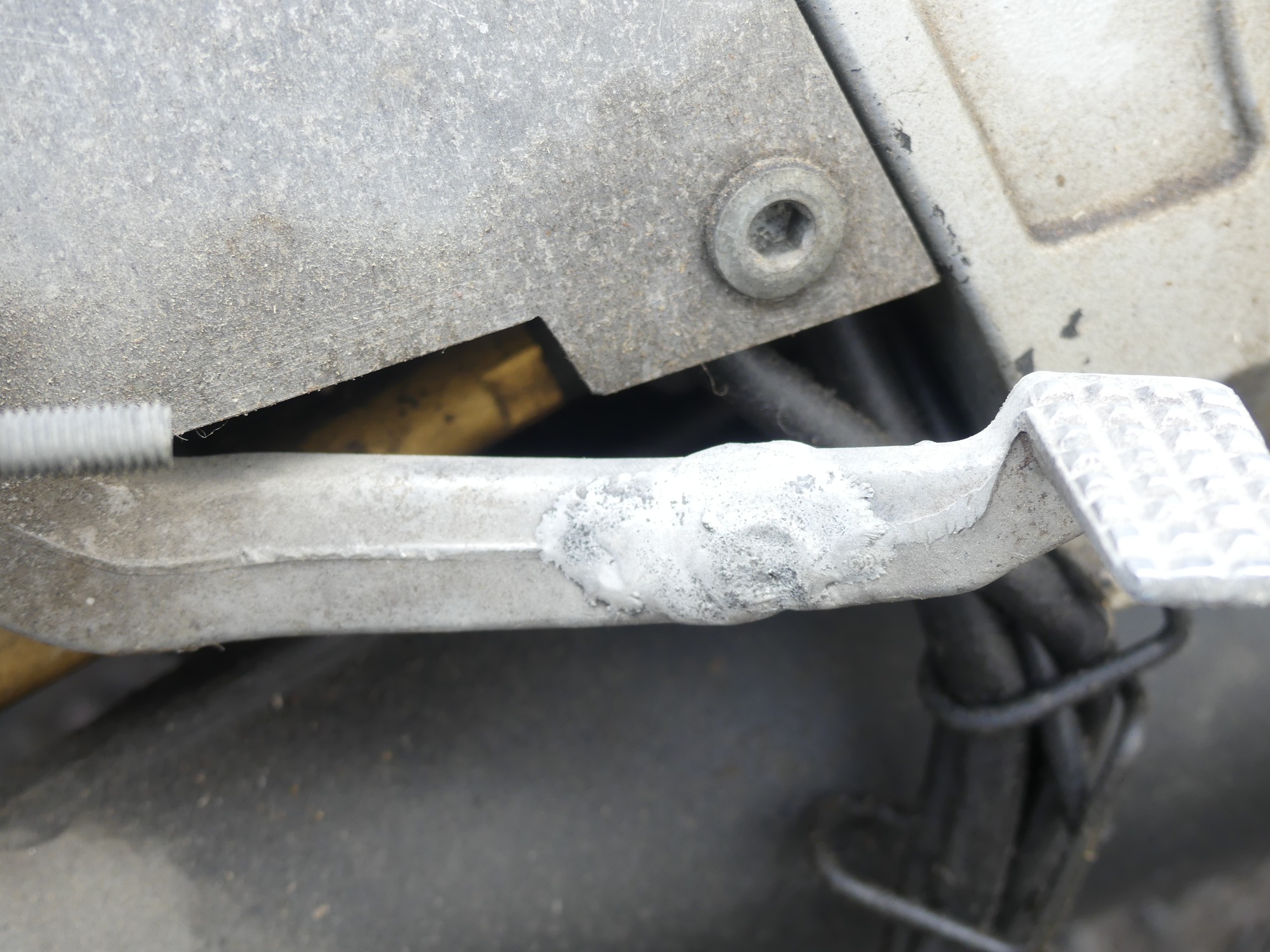

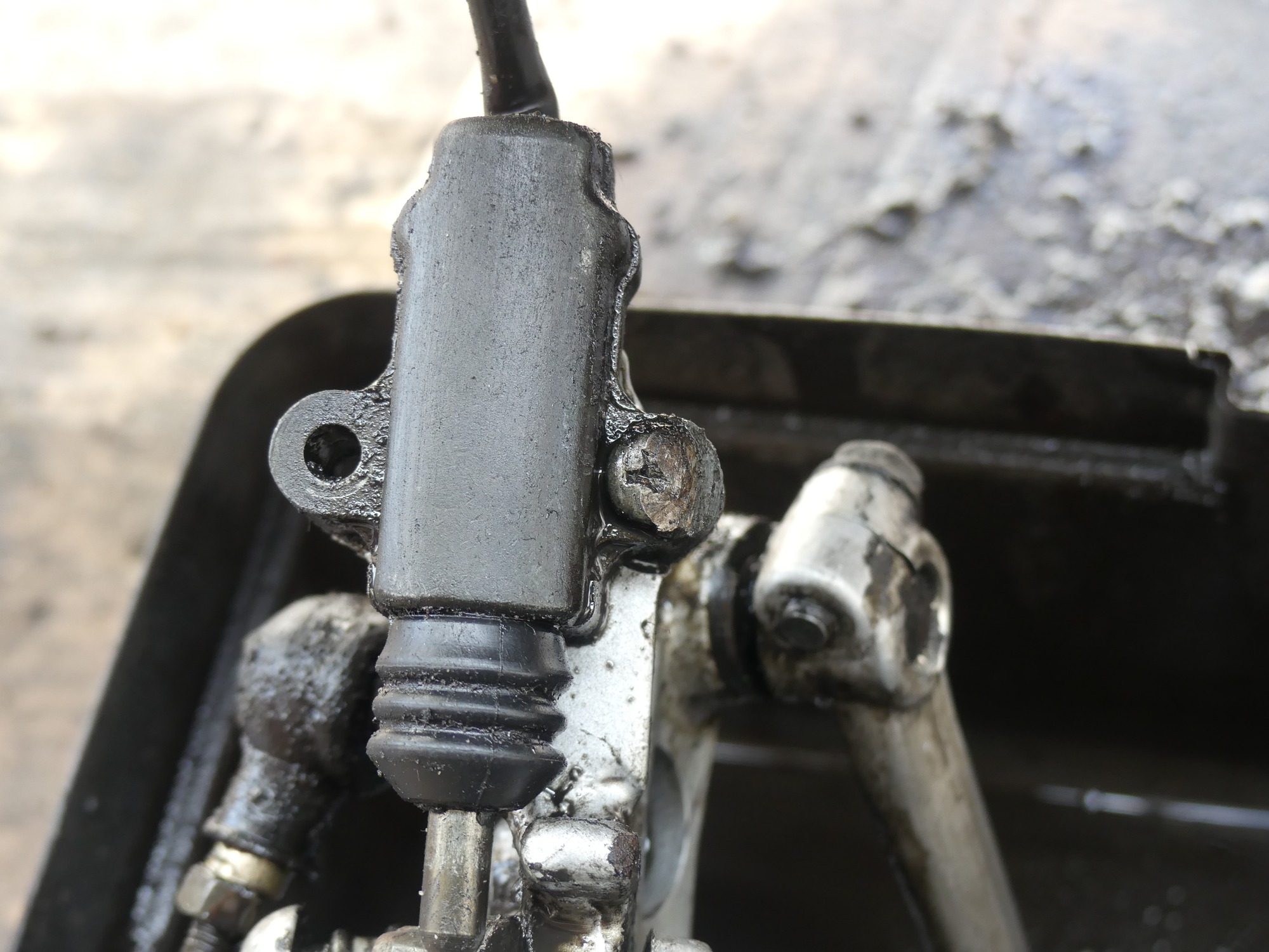

    La pédale de frein a du tà¢ter du bitume elle aussi Bonne nouvelle : ça se ressoude, ce n’est donc pas trop du cochonium !

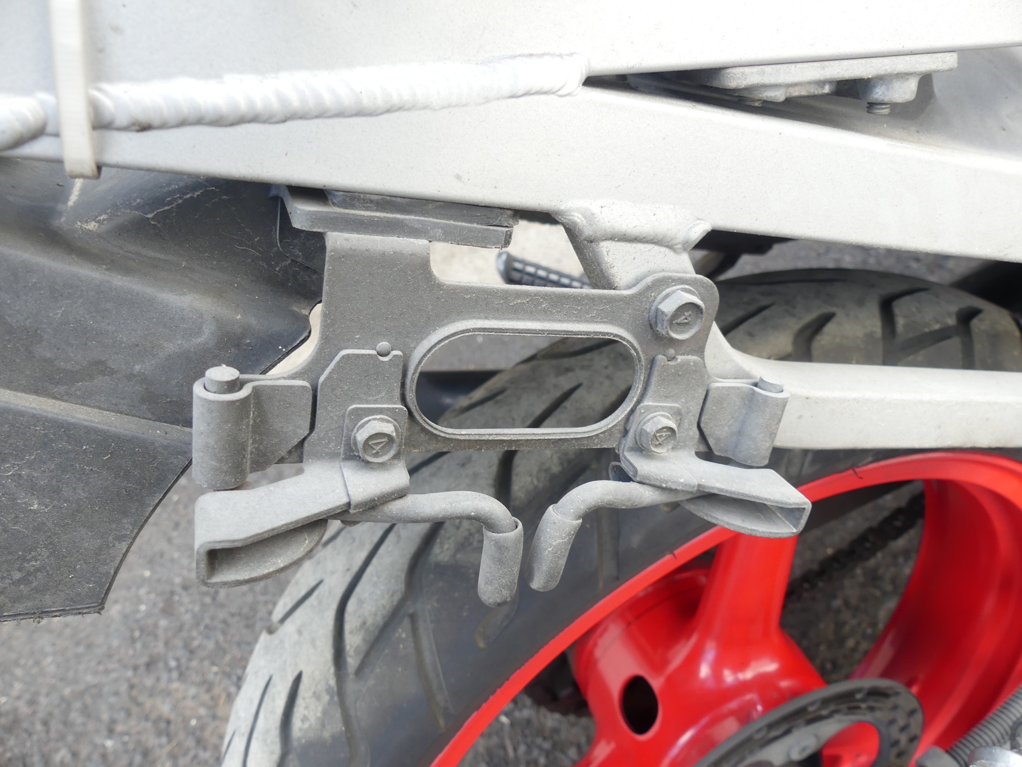

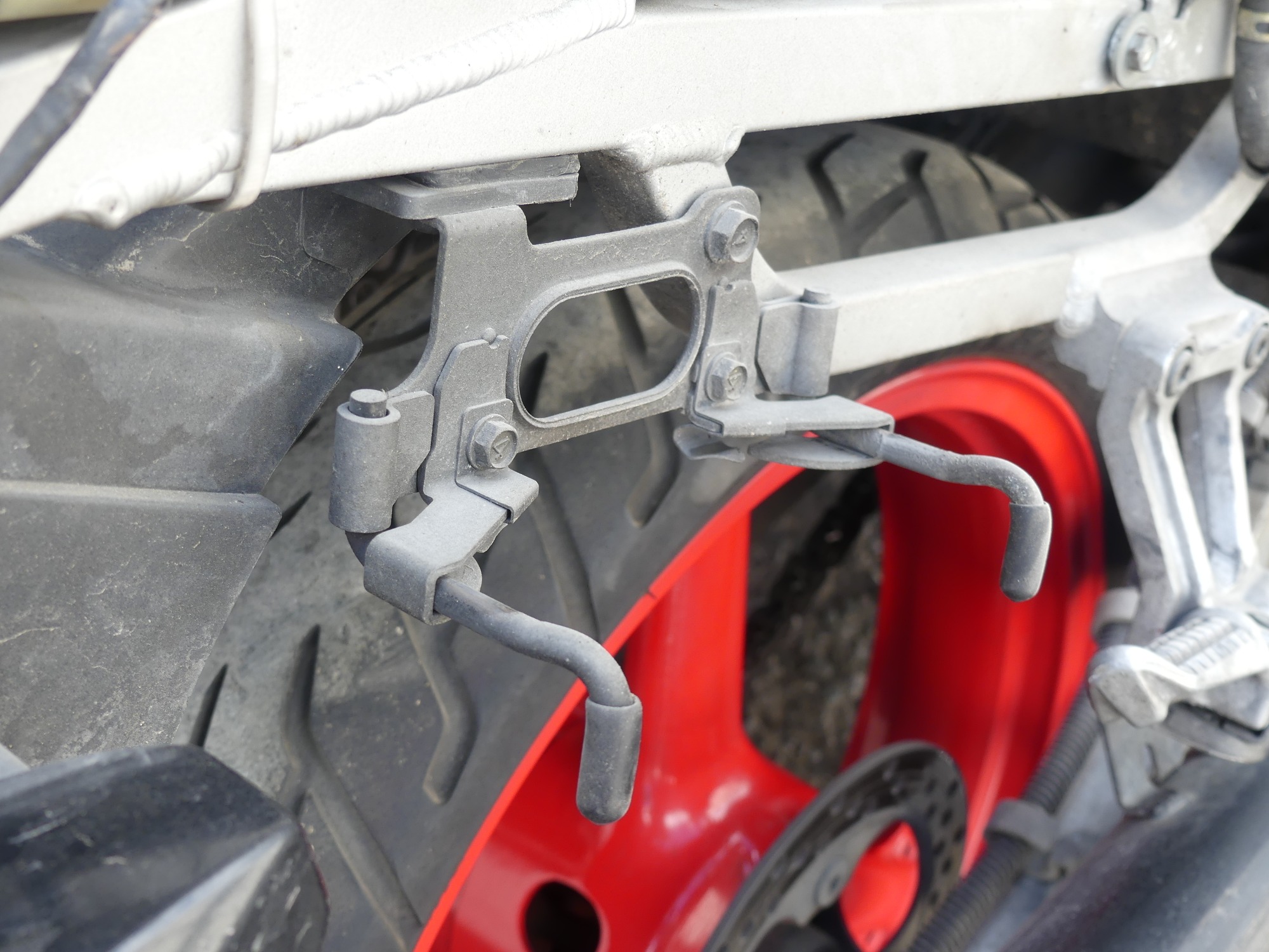

    Comme sur pas mal de Kawa, on trouve des crochets d’arrimage, mais d’un modèle différent de ceux des zéphyr Plus complexes et comme d’habitude, ils ne sont pas invisibles une fois repliés Etudiée pour voyager qu’elle est la KR1, je vous le redis !

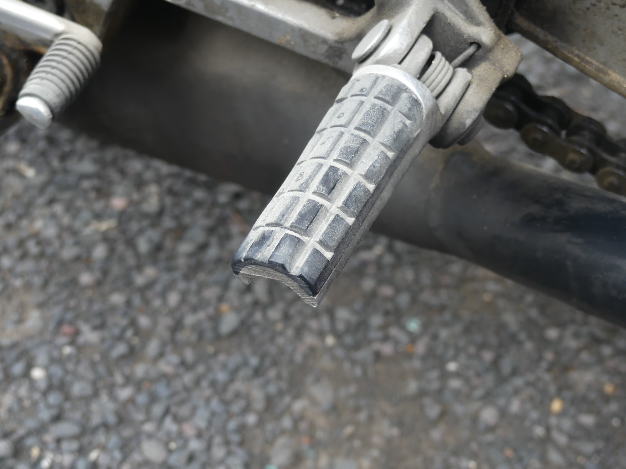

    Le repose pieds côté droit est pété, mais il reste fonctionnel Faudrait que j’en trouve un autre

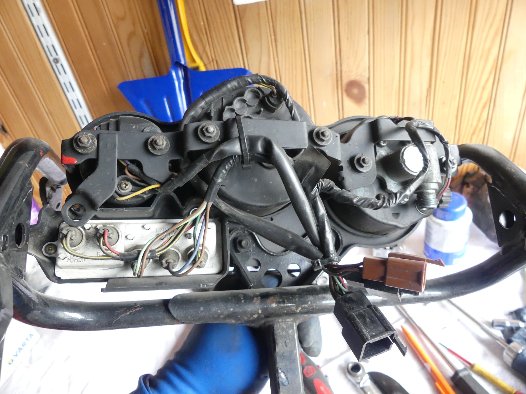

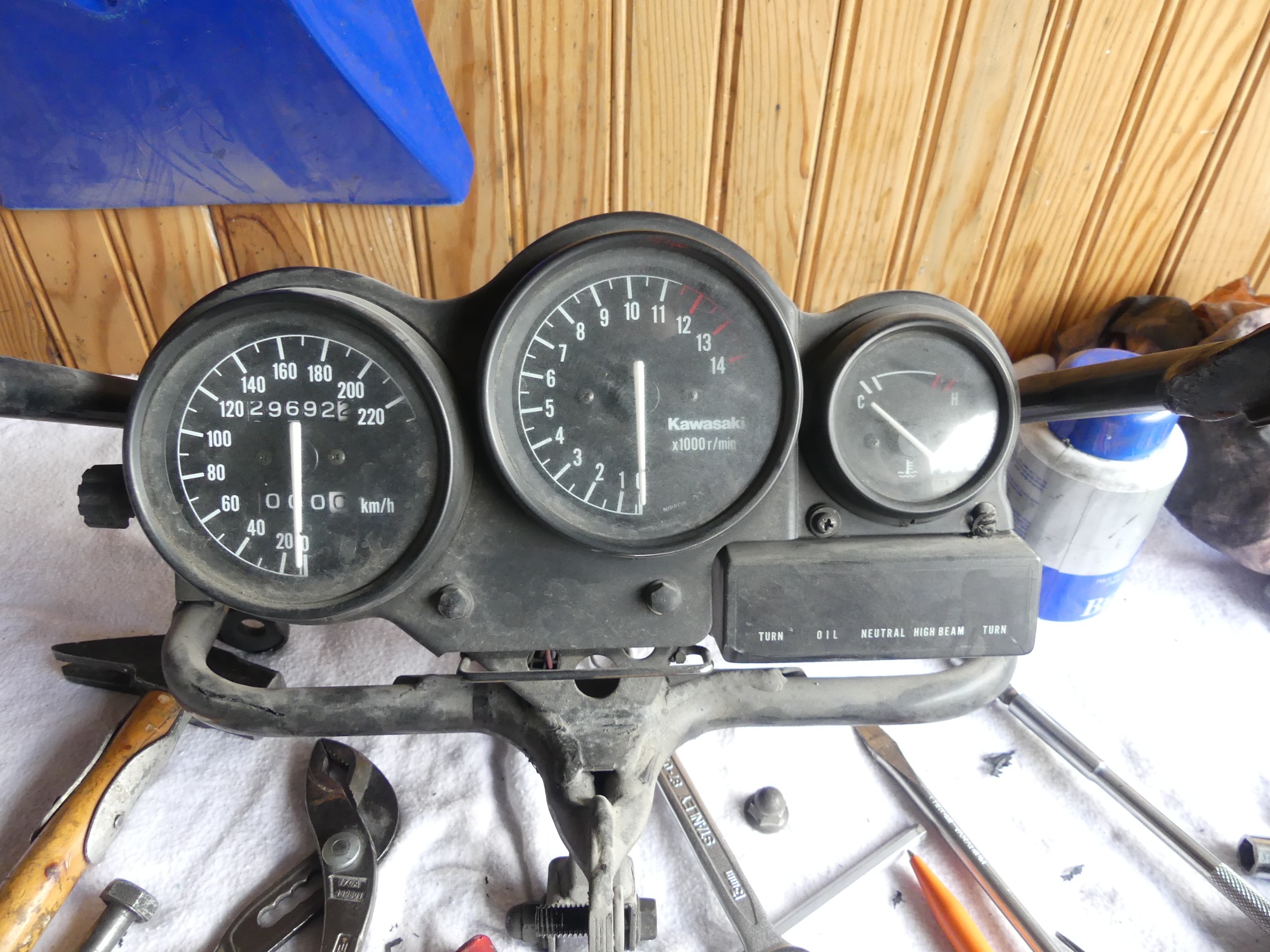

    Le bloc compteurs est parfait, y a surement deux trois lampes à remplacer, mais rien de cassé Les connexions électriques sur l’ensemble de la moto sont très bien conservées, les cà¢bles sont en parfait état, et ça c’est une très bonne nouvelle aussi, j’ai horreur de refaire les faisceaux électriques

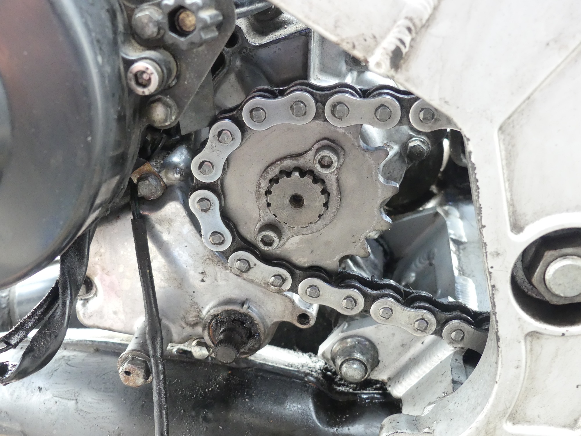

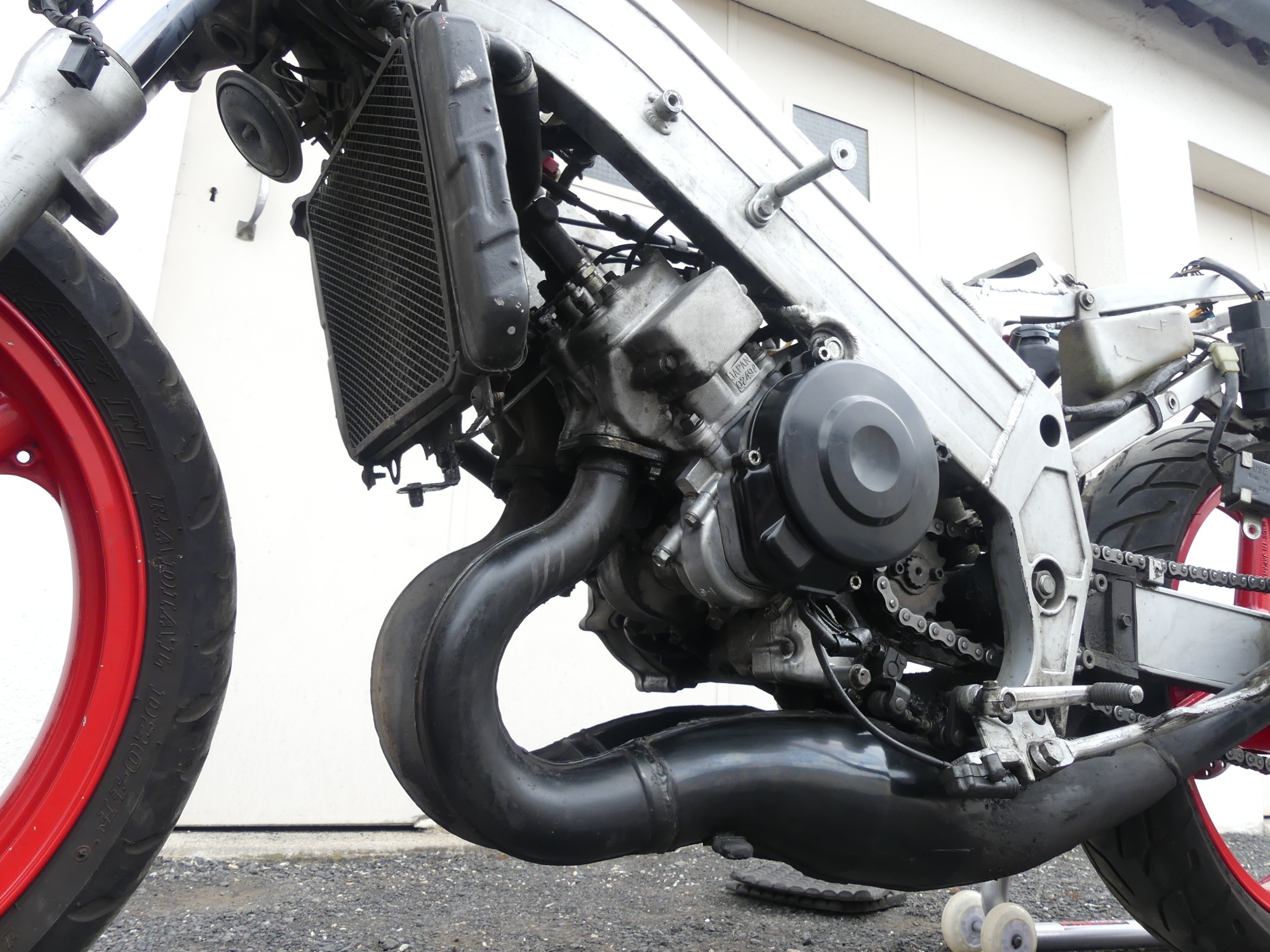

    Suite à un bon nettoyage manuel et au pinceau, il y a de bons motifs de satisfaction, car c’est bien connu, la graisse protège de tout (sauf de devenir gros) Aucun carter moteur de fêlé, aucune vis moteur merdouillée, les pots semblent très bien, malgré deux ou trois points de rouille Le moteur compresse normalement Si ça se trouve, il pète le feu, le moulbif ! Le kit chaîne est en très bon état
    #240174

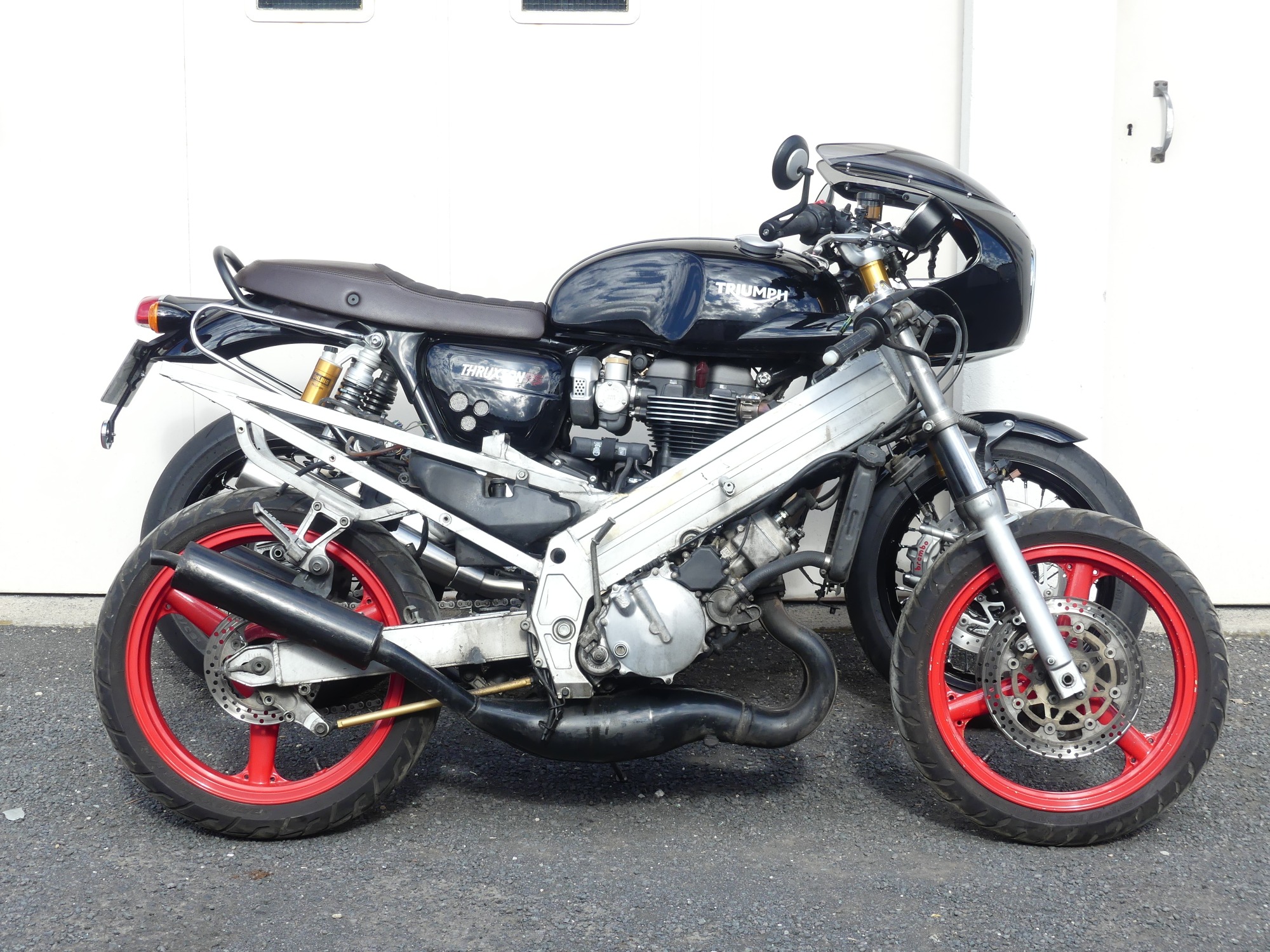

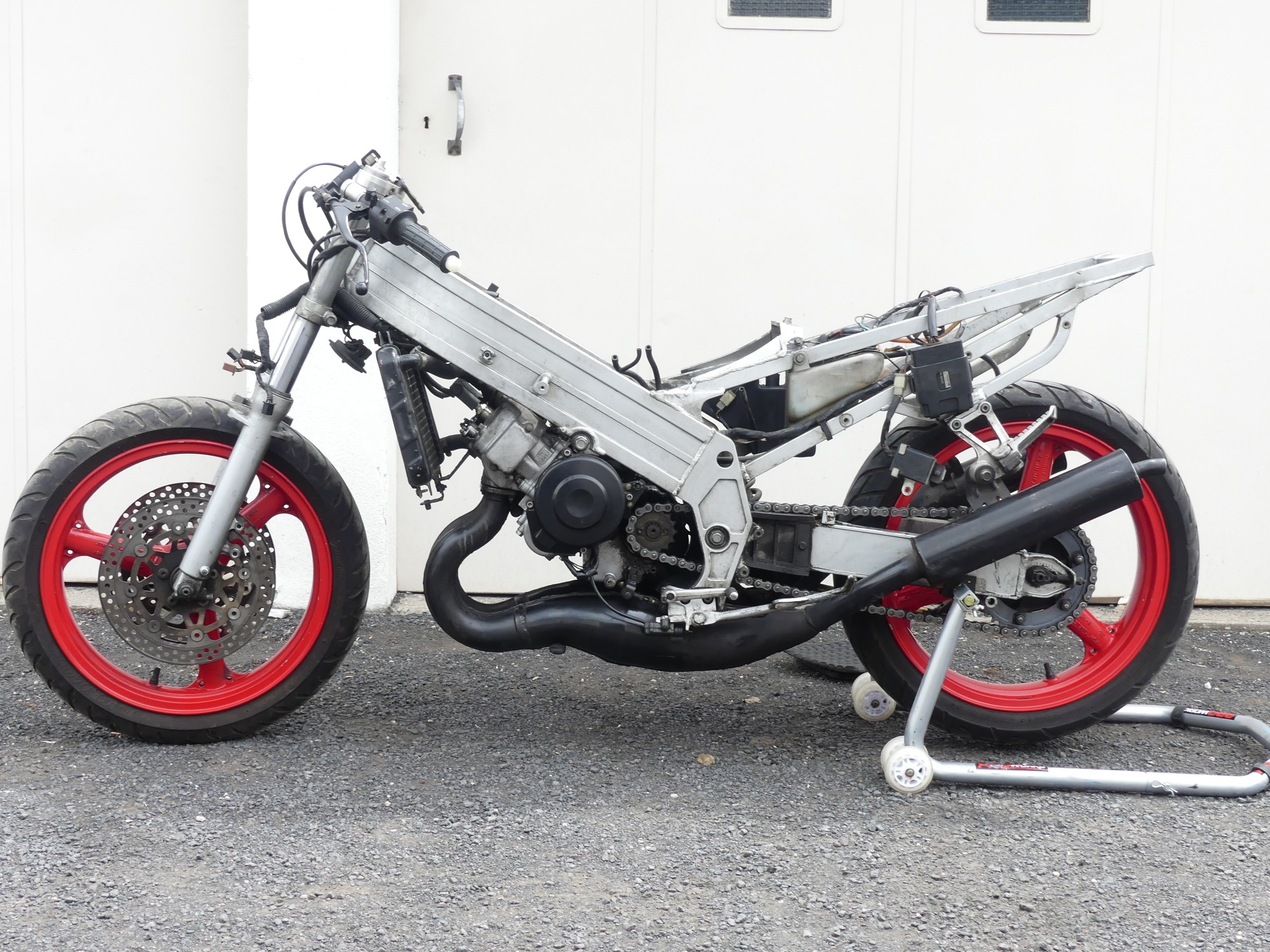

    Aujourd’hui, la moto est composée de quatre bacs de pièces diverses que je vais retaper petit à petit, et de ce qu’il y a sur la photo Je peux enfin la toucher sans risquer de m’en foutre partout Ils sont pas beaux ces pots de détente ? D’ailleurs, en parlant de détente, je m’en vais boire une bière, je l’ai bien méritée

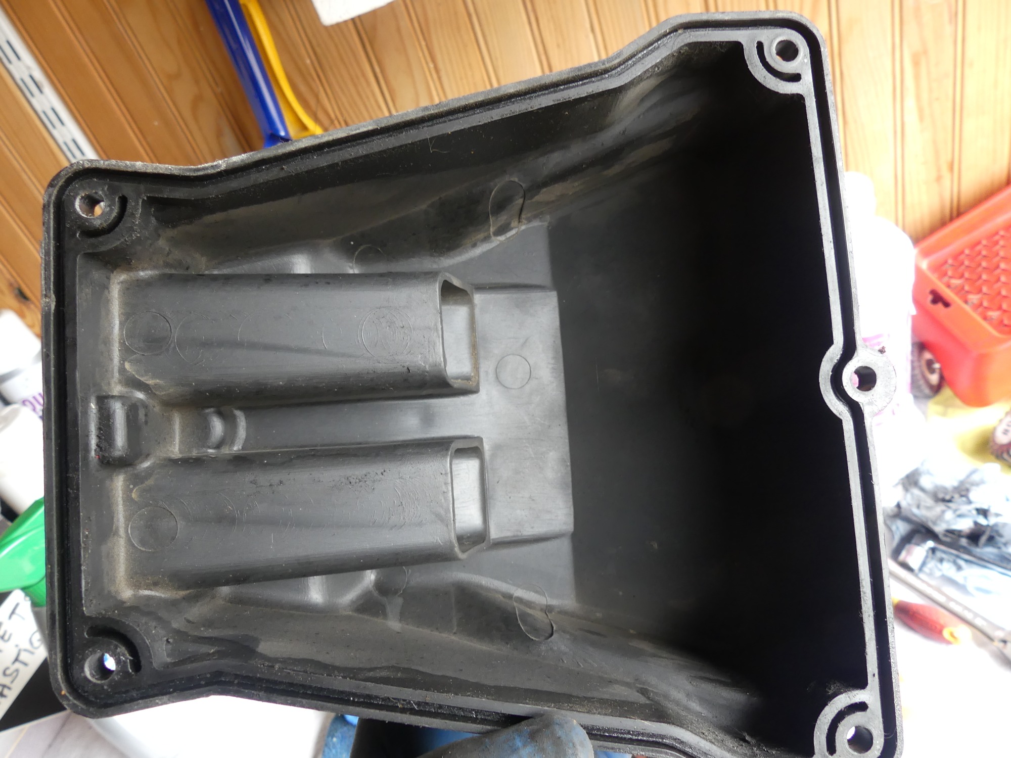

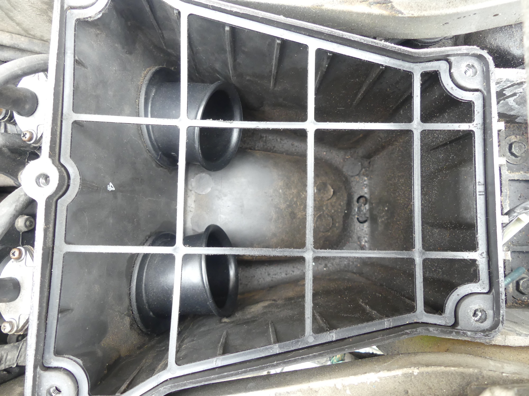

    Dans le boitier de filtre à air, je n’ai pas trouvé de filtre à air Ni dans la chambre de tranquillisation ni là où il devrait être, à l’entrée du boitier, sous le couvercle Faudra que je m’en procure un !

    La Thruxton n’est pas spécialement une grosse moto, alors, que dire de la KR1 ? Minuscule ?
    #240186
    Bon boulot aussi que tu as fait ,j adore les échappements
