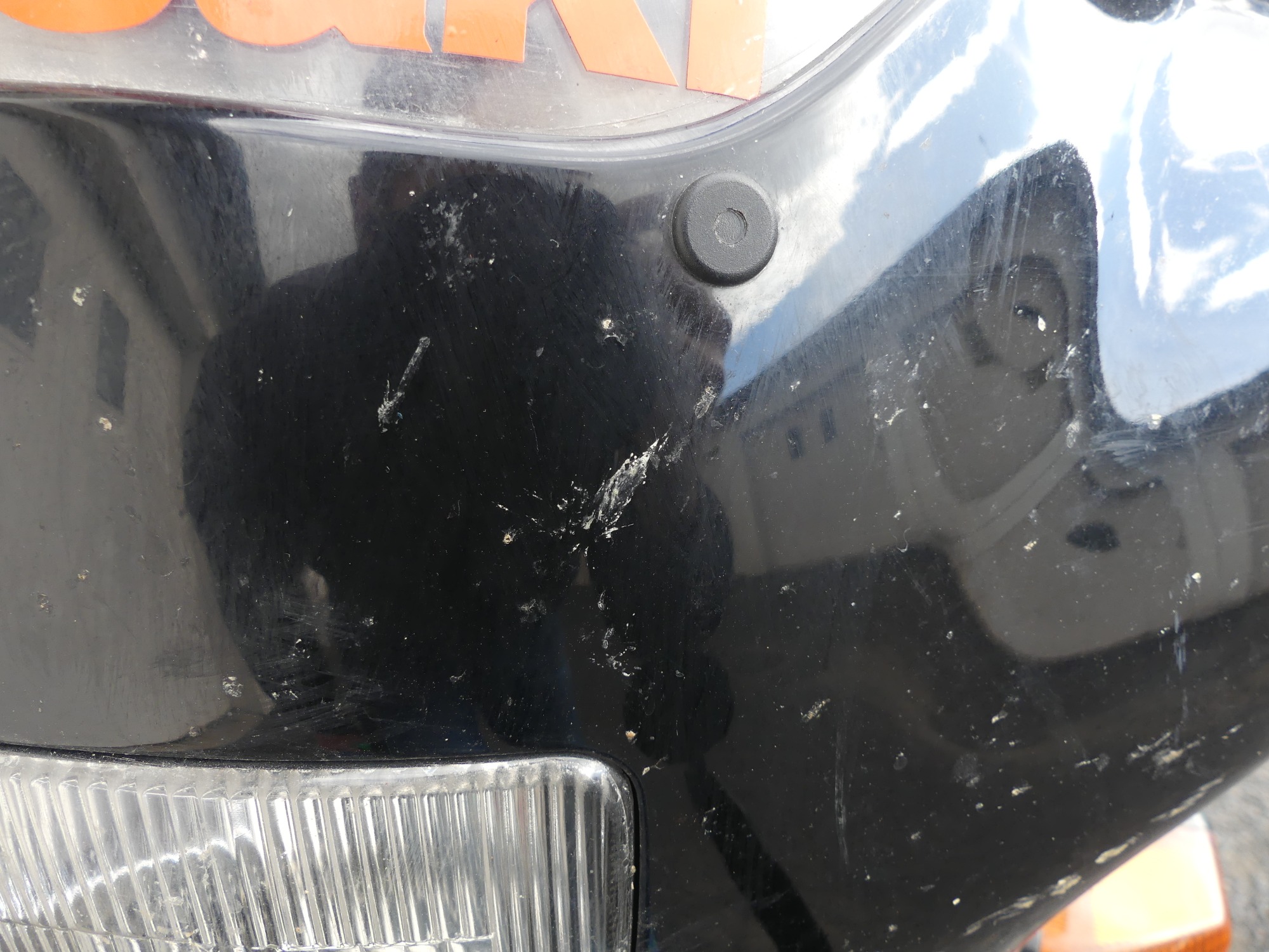

    Après le taf, j’ai entrepris de décoller les insectes millésimés du carénage. C’est pas souvent que j’en vois des aussi momifiés. Y en avait sur toute la surface Z’ont bien du s’éclater, les enfoirés !

    Quelques coups de chiffon humide plus tard, la peinture apparaît plutôt belle, la moto a changé d’allure Le réservoir est impeccable, aucune bosse, aucune rayure, mais à l’intérieur, c’est la rouille partout Je vais devoir faire appel à mon ami Restom

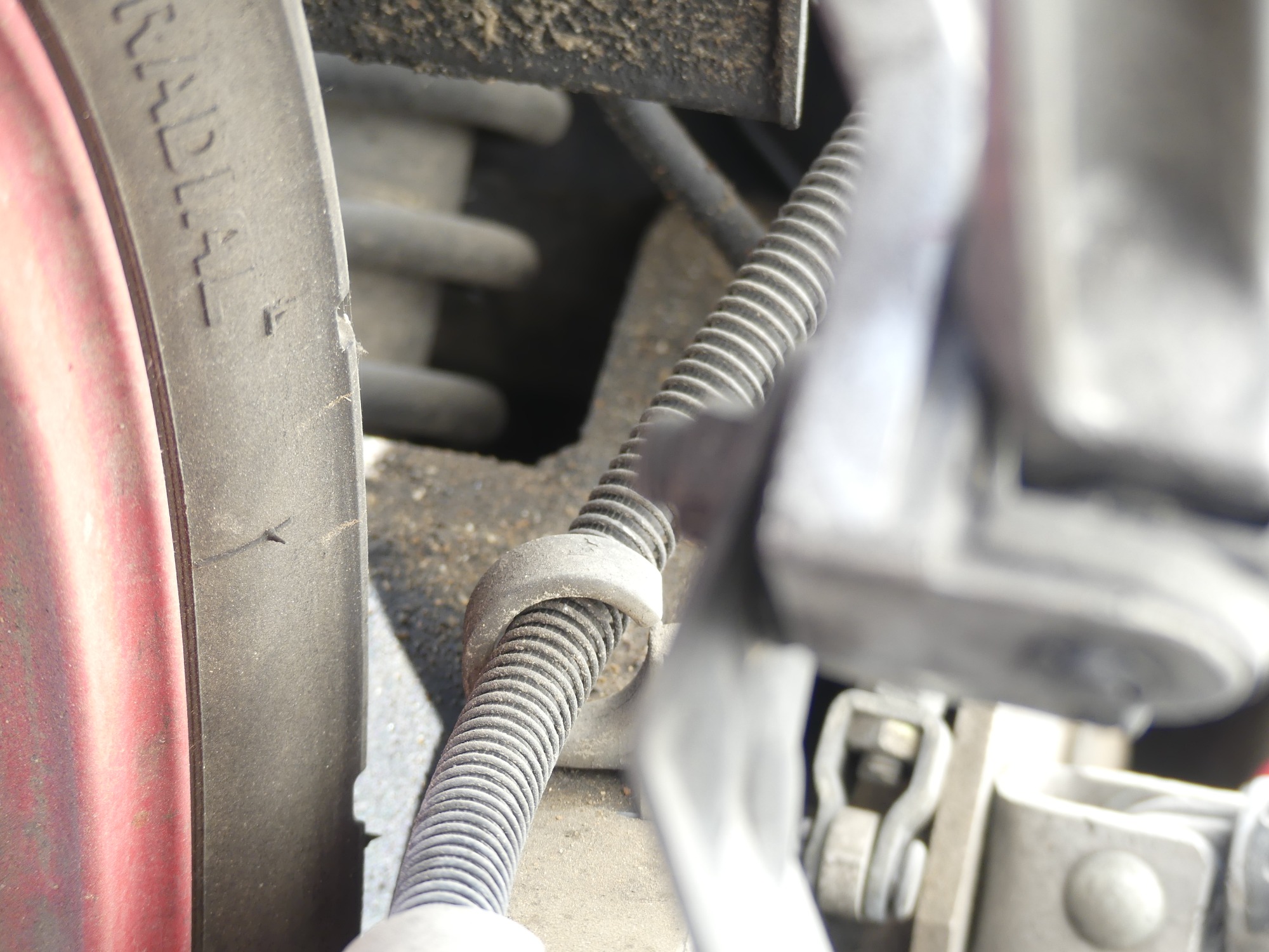

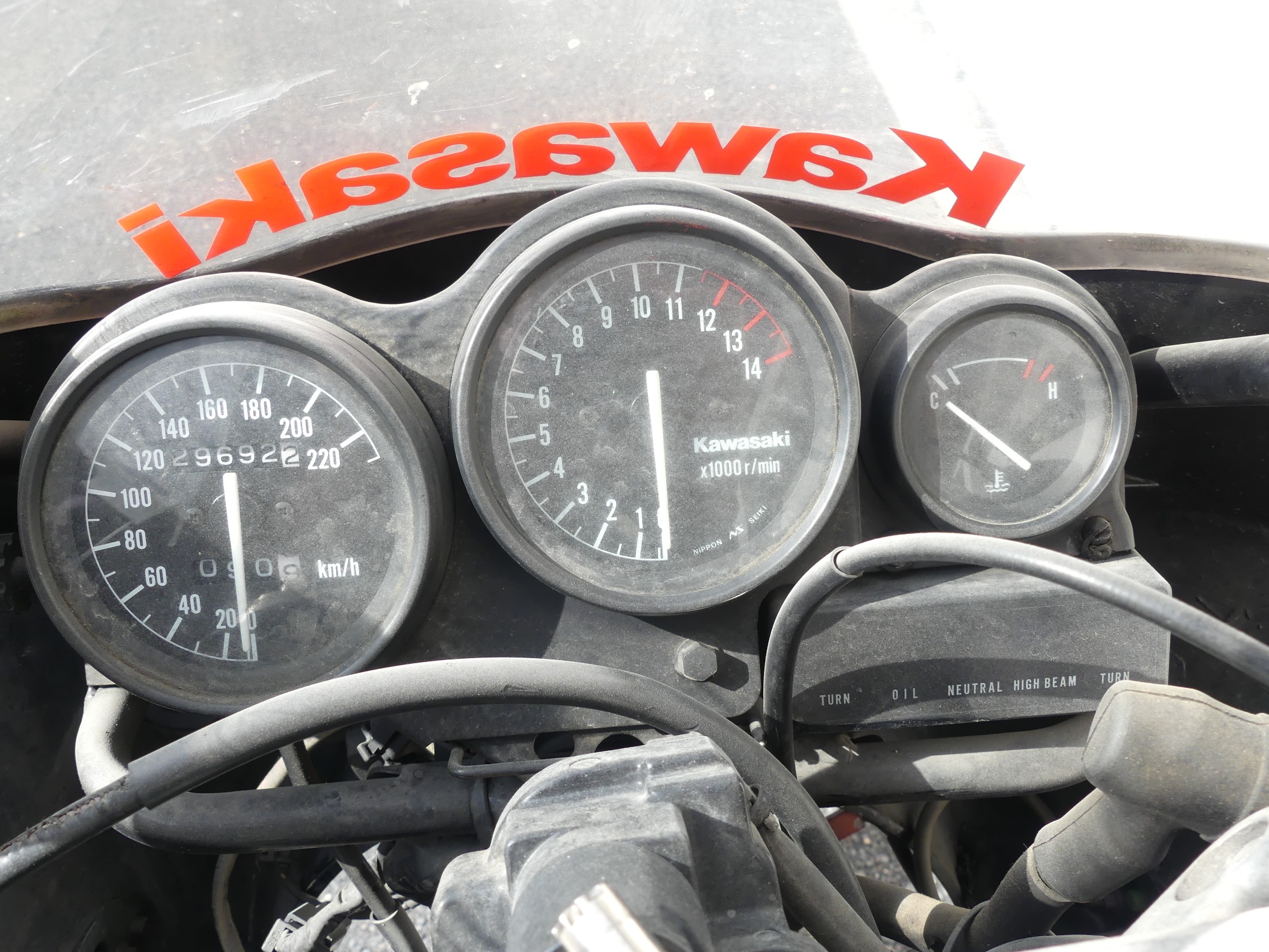

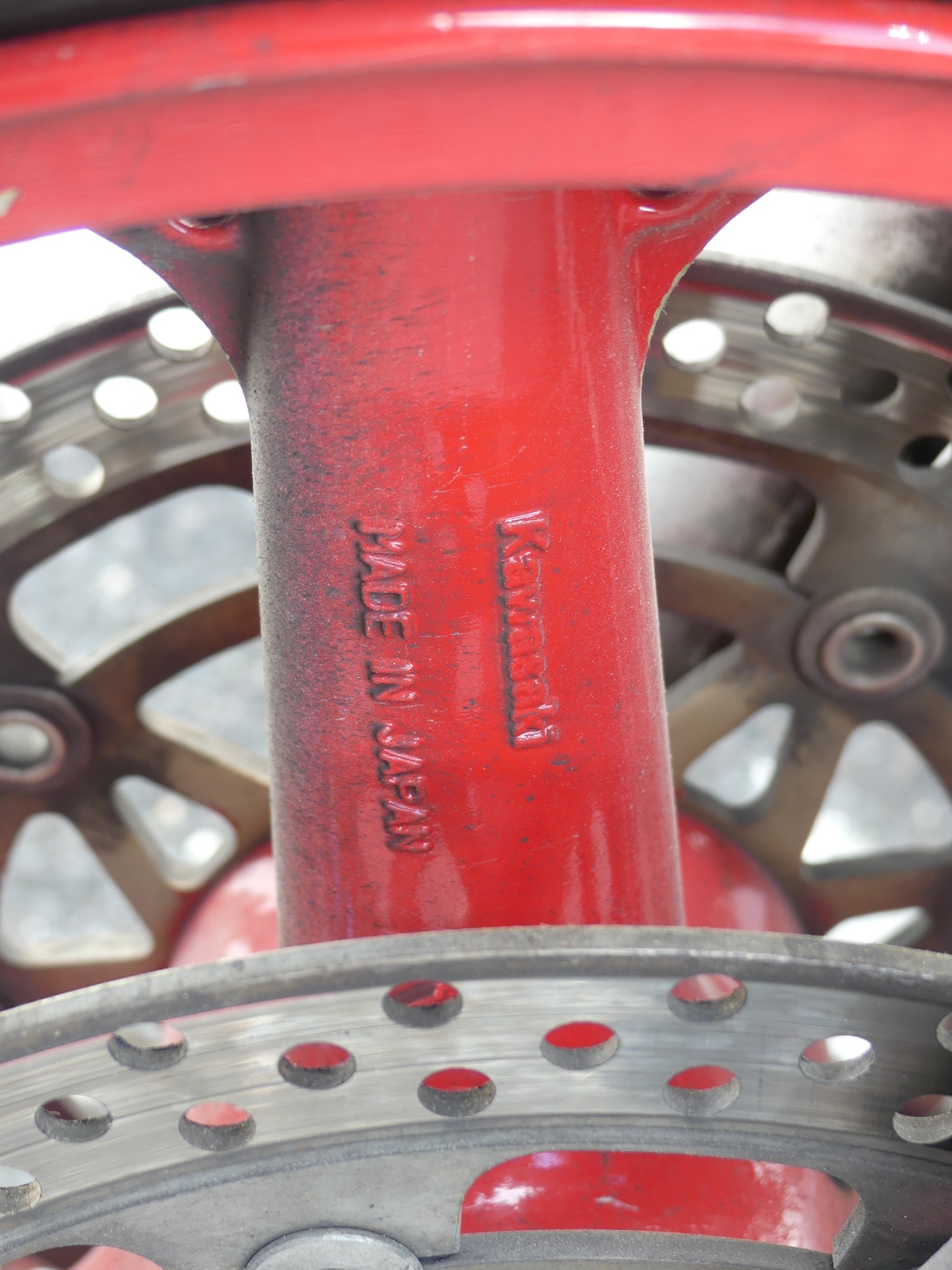

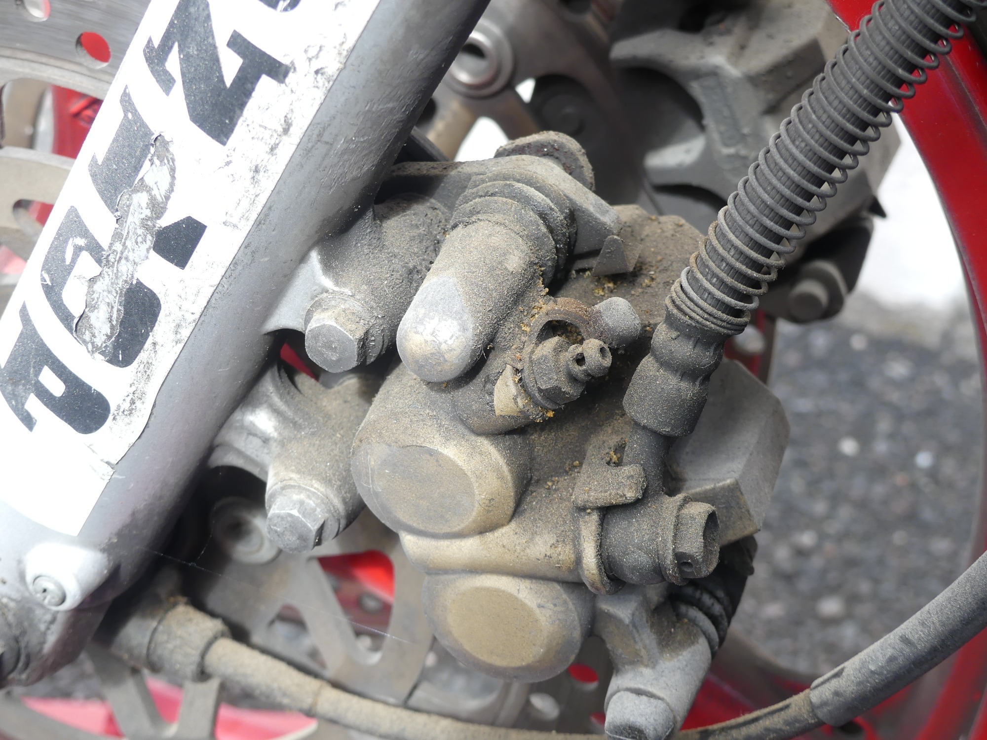

    Les disques de frein sont à vue de nez archi hors d’usage, comme en témoignent les rebords créés par l’usure prononcée L’absence de frein moteur doit solliciter les freins de manière importante, mais bon, à presque 30000 bornes, y a rien d’anormal à ça La poussière est partout

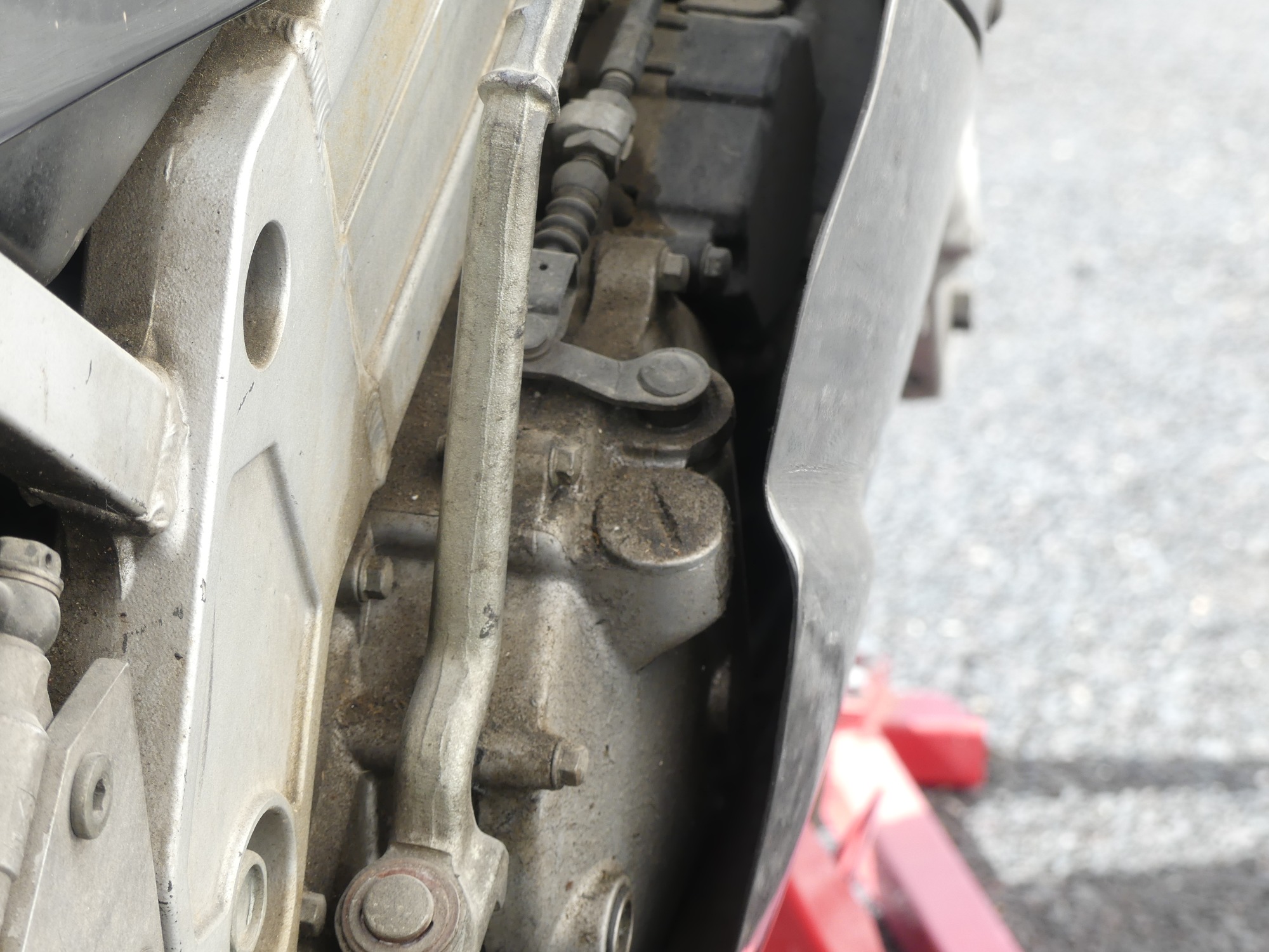

    un passage a la machine a laver en programme délicat s’impose, sinon bonne nouvelle la rondelle pour l’ouverture du bouchon de remplissage d’huile est compatible avec la 11 ;) :)

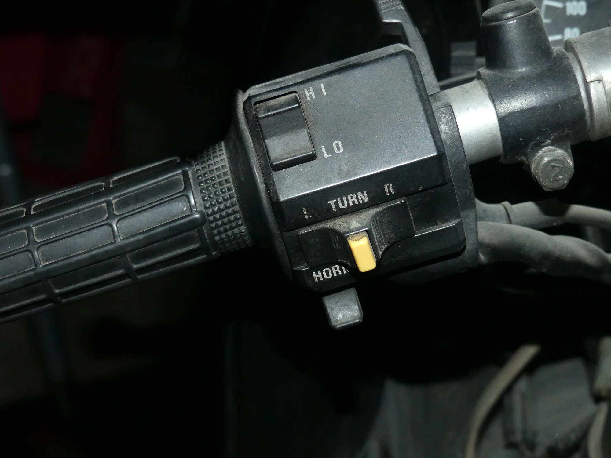

    Les trois serrures fonctionnent, et j’ai les deux clés d’origine, ça c’est bien A l’arrière, sous le pouf blanc de la passagère intrépide, qui n’est autre qu’un couvercle, on découvre un coffre plutôt grand, c’est pas courant et bien vu de la part de Kawa Les commodos fonctionnent, ils sont en plutôt bon état, mais comme y a pas de jus, impossible de savoir s’ils sont opérationnels, mais je suis confiant de ce côté là A noter l’absence de bouton de démarreur, du fait de la commande de démarrage à l’huile de coude de jarret

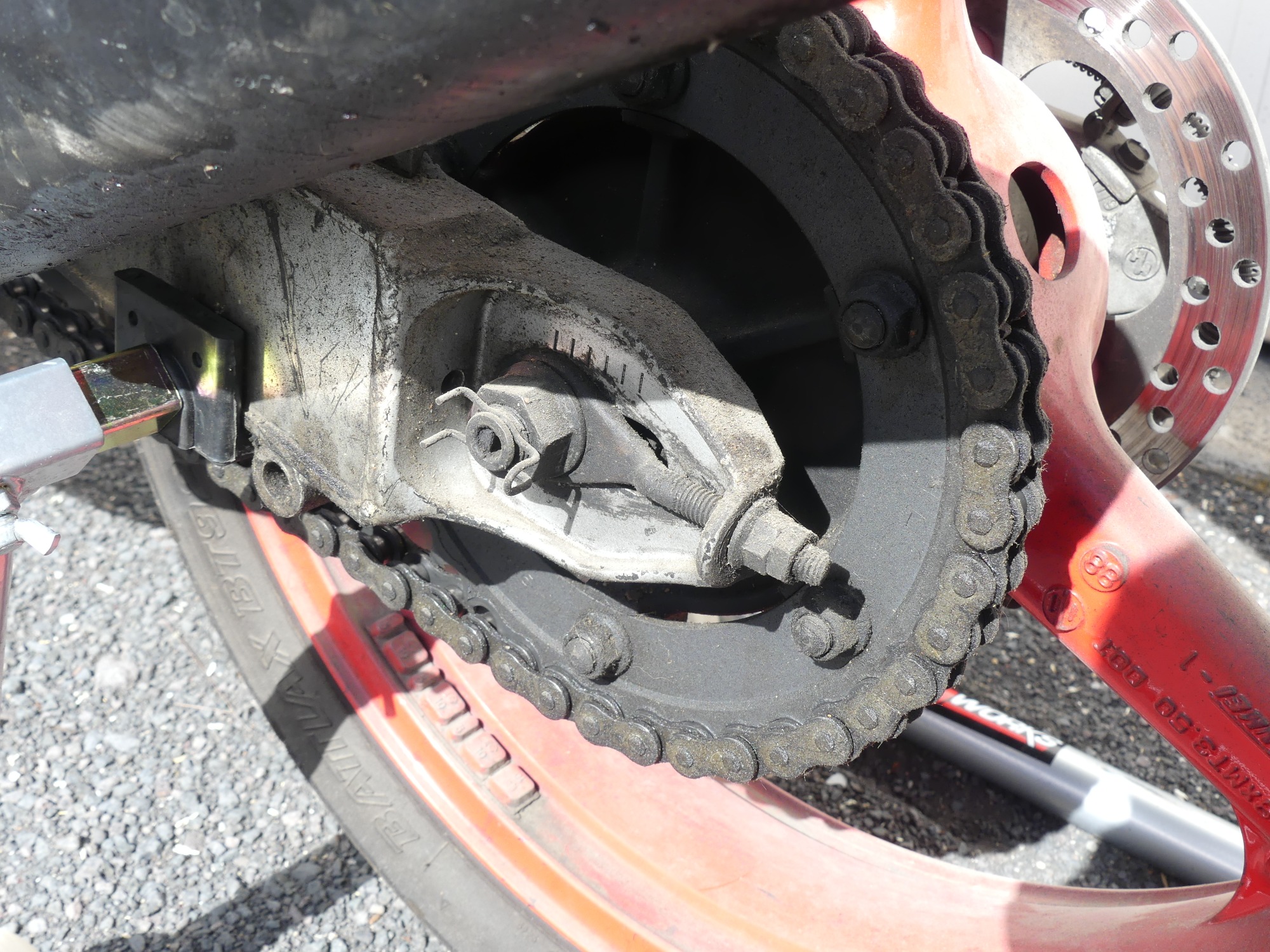

    Le kit chaîne a pas l’air HS. C’est déjà ça de pris.

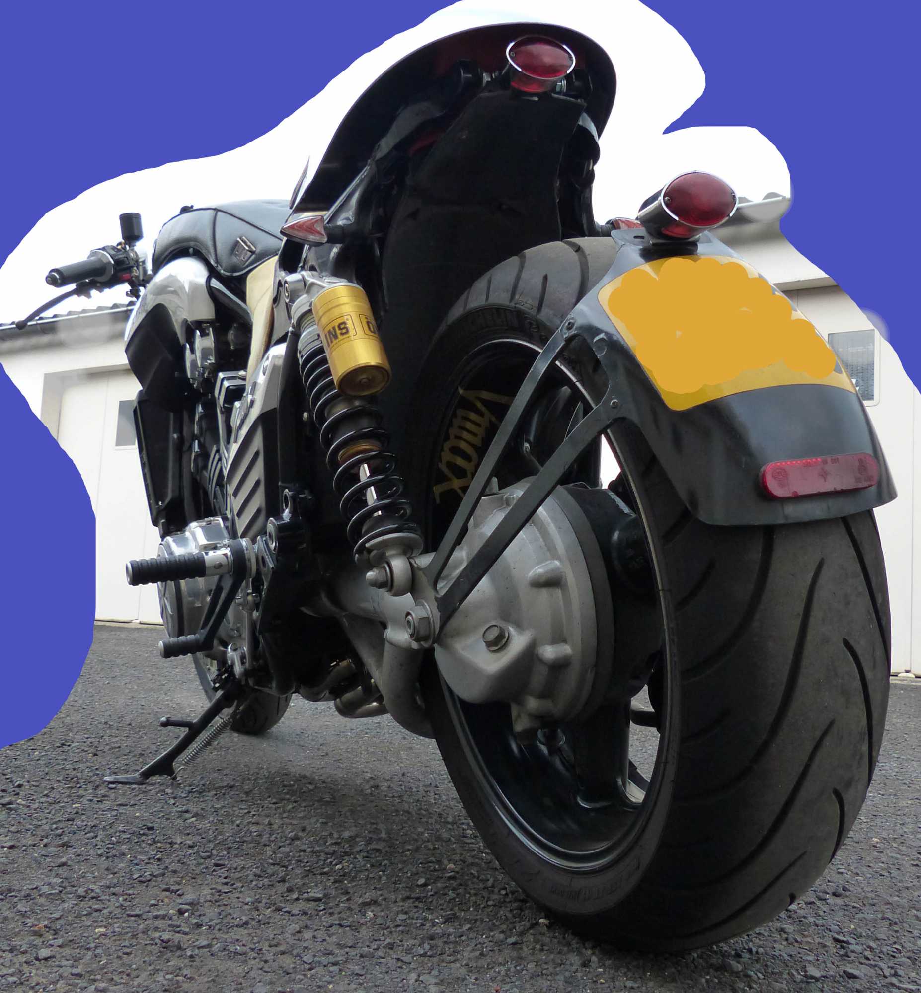

    C’est peut-être intéressant A défaut de trouver les bonnes dimensions en monte cohérente AV/AR, je passerai tout en 17 pouces, avec des montes de diamètre identique 100/70/17 = 120/60/17 130/60/18 = 150/60/17 Là, dans ces nouvelles dimensions, le choix de pneus est vaste J’ai dans l’idée de lui coller les roues d’origine de ma Thruxton
