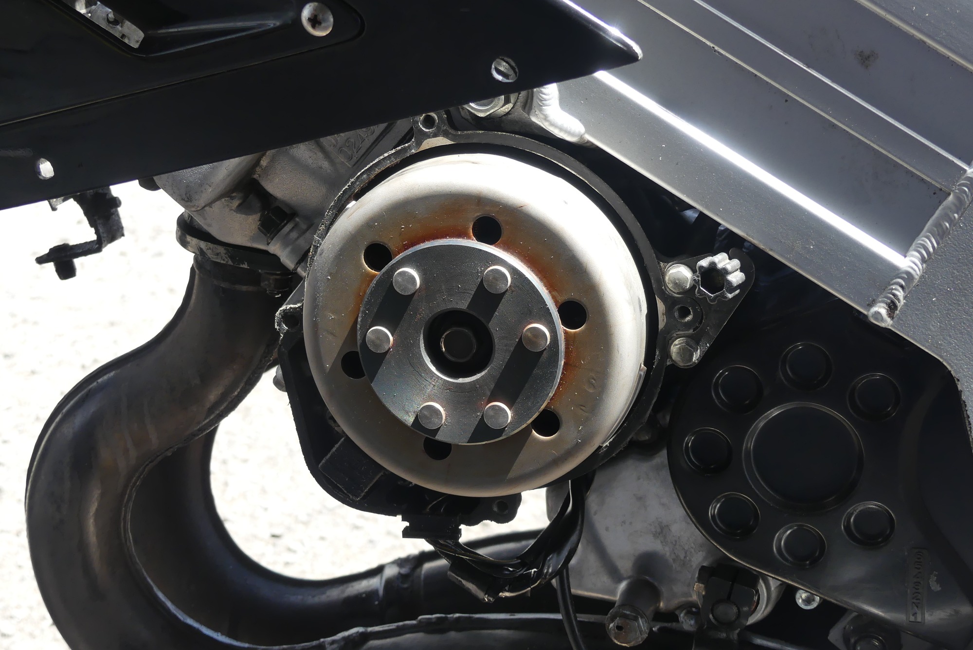

    Salut Si ton joint spy côté droit est HS, le pot droit va fumer plus que le gauche et ton niveau d’huile de boîte va baisser. Par contre, si c’est le gauche, c’est plus dangereux. Tu vas aspirer de l’air et risquer un serrage. Bien contrôler au niveau de l’alternateur qu’il n’y a pas de coulures d’huile 2 temps. Pour les premiers kilomètres, tu peux rajouter de l’huile 2 temps dans le réservoir, 1 à 2 % si c’est de la synthèse.

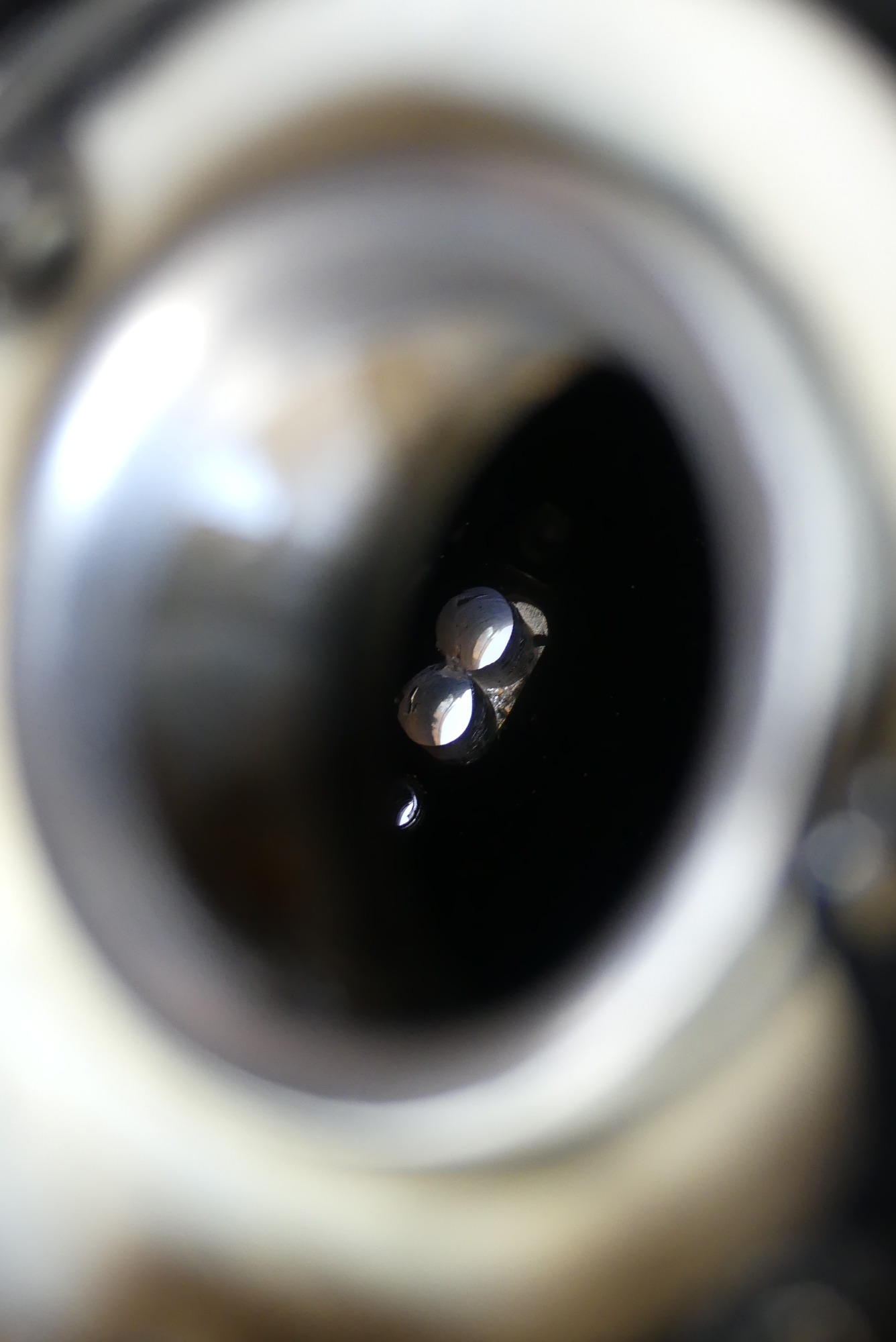

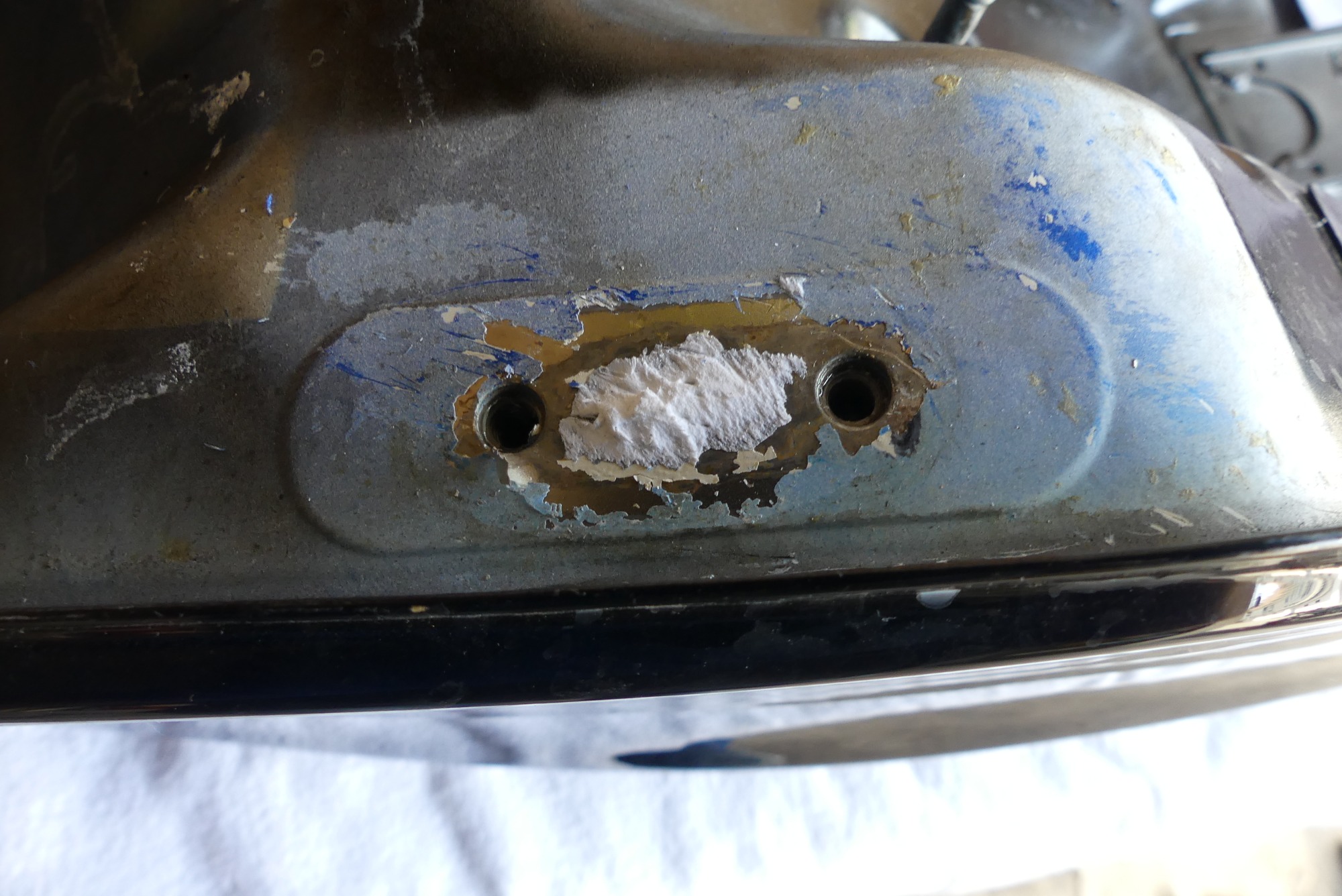

    En réponse à briconaute (post 238557]Si j’étais moi et que j’avais une mob comme celle là , j’irais voir comment ça marche . Mais suis je vraiment moi ? Mais d’où te viennent soudain ces doutes de jeune adolescente prépubère , toi qui en d’autre temps fus si catégorique sur tant de sujets hétéroclites allant des exhalaisons fromagères à la poussée d’un moteur Vmax à l’accélération , en passant par le sourire de la Joconde et la construction basse consommation d’énergie des cases pygmées entre 1527 et 1568 ? …Hein ?…

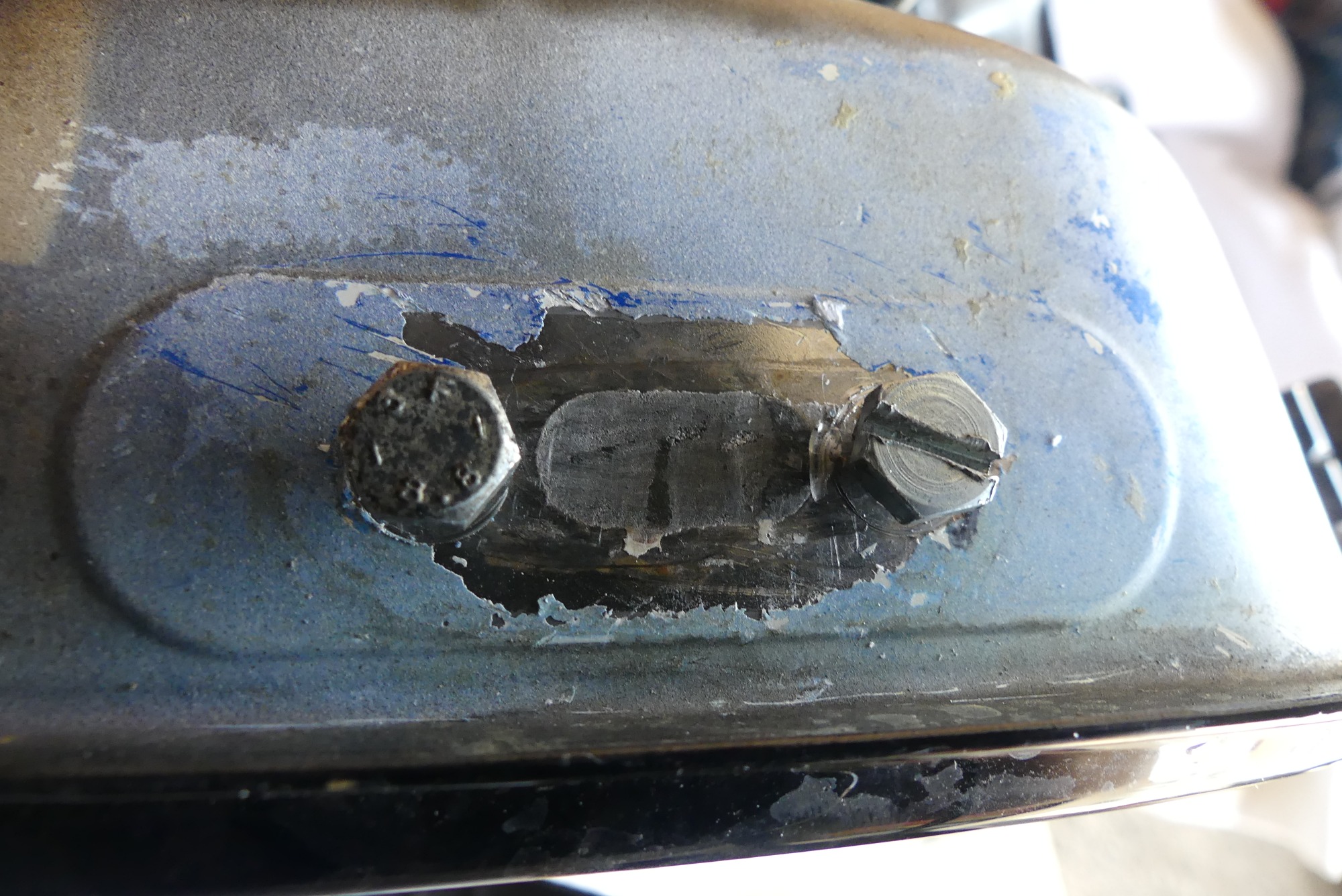

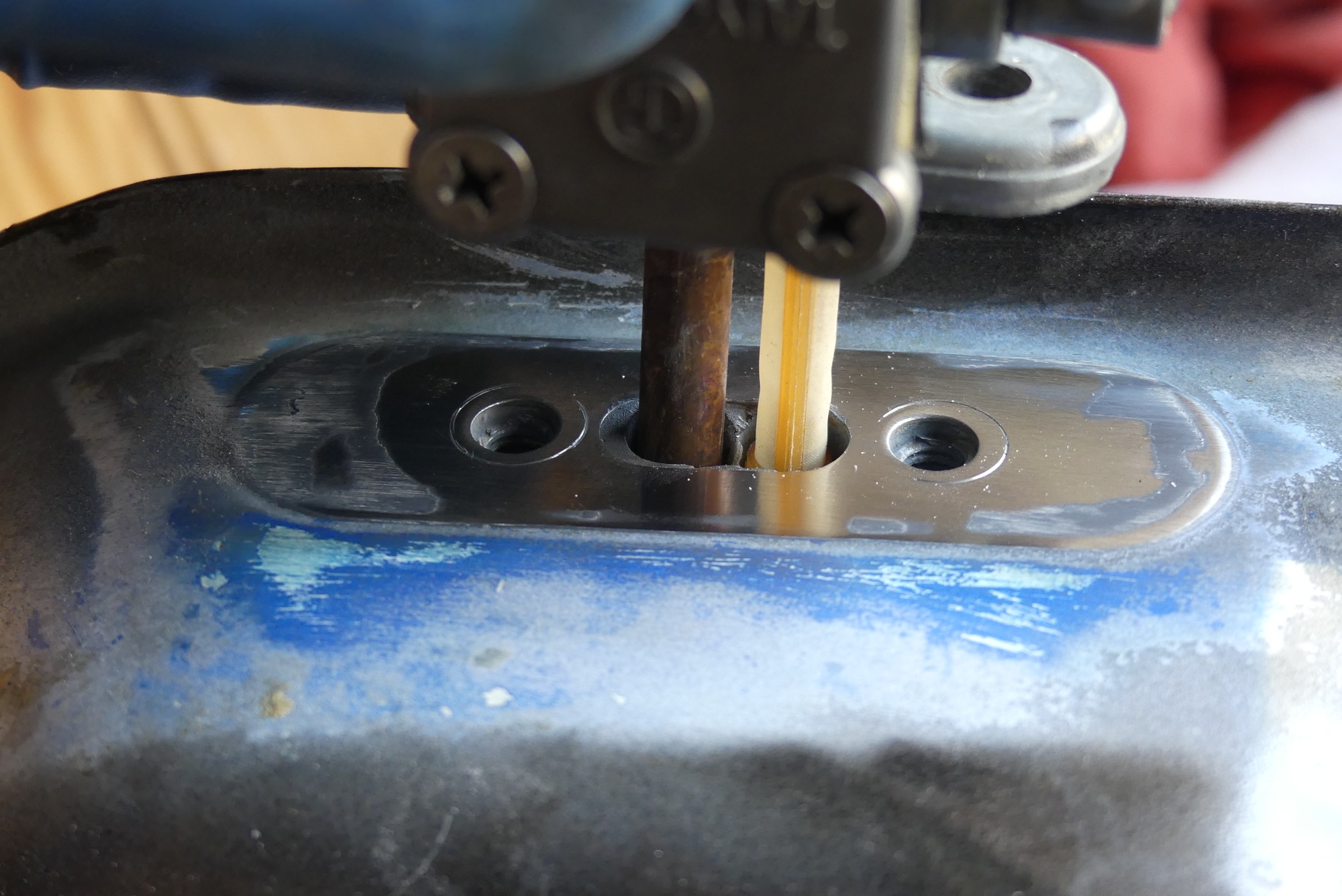

    Tiens y a des sujets dont je ne me souviens plus ! L’à¢ge sans doute … Ce n’est pas l’envie qui manque, d’aller voir comment ça ronronne, mais je veux prendre des précautions Donc, je m’en remets à la sagesse : mon pote Yves Kissikoné m’invite chez lui samedi soir, donc j’en profite pour lui amener la meule, il saura me dire si je peux faire Confolant avec ou pas J’ai branlé le bout du vilebrequin, celui à gauche pris dans l’alternateur, il me semble qu’il y a un peu de jeu, mais pas sûr. En attendant, je termine quelques bricoles, sans lesquelles elle ne roulera pas, comme réparer ma connerie au niveau du [strike]restomage[/strike] [strike]restoration[/strike] [strike]reste de fromage[/strike] de la restomisation Fred s’inquiétait de la couleur blanche, mais c’est des restes de plastique, en dessous, c’est bien translucide J’ai percé deux trous de 9 mm juste pour laisser passer les deux tubes d’aspiration Encore mieux que neuf ! J’en ai profité pour mesurer l’épaisseur du produit à cet endroit, le plus bas du résé : c’est conséquent, environ 11 mm avec la tôle. Ça ne devrait pas percer avant un moment ! Mais ça réduit la réserve … Pas facile de prendre cette photo, vue de l’intérieur du résé !

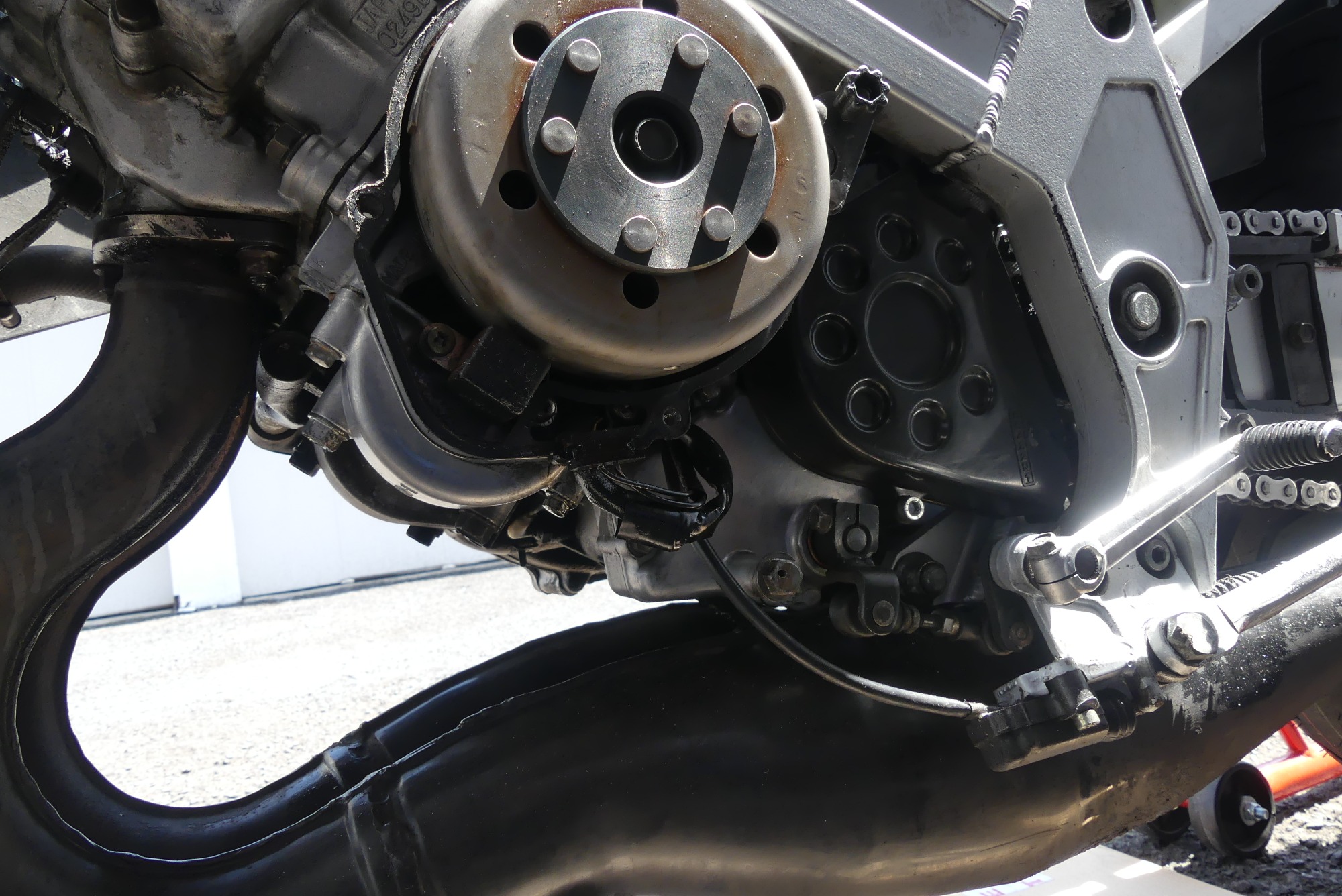

    En réponse à pierrot974 (post 238559]Salut Si ton joint spy côté droit est HS, le pot droit va fumer plus que le gauche et ton niveau d’huile de boîte va baisser. Par contre, si c’est le gauche, c’est plus dangereux. Tu vas aspirer de l’air et risquer un serrage. Bien contrôler au niveau de l’alternateur qu’il n’y a pas de coulures d’huile 2 temps. Pour les premiers kilomètres, tu peux rajouter de l’huile 2 temps dans le réservoir, 1 à 2 % si c’est de la synthèse.”
    La moto ne fume pas plus que prévu, le niveau d’huile de boite reste stable (mais je n’ai pas roulé, juste environ 1/2 heure de chauffe au ralenti, en mettant quelques coups de gaz de temps en temps (et en remplissant les durites d’essence à la seringue …) Au niveau de l’alternateur, on voit ceci Est-ce que le rougeà¢tre, c’est de l’huile deux temps ? Pour info, le cache en plastique de l’alternateur était un peu huileux, sans plus, pas de quoi fouetter un chat, mais peut-être pas normal
    #242267
    Tout a l’air bien propre. Vas-y, roule en douceur, comme pour faire un rodage. Et amuse toi bien avec ce joujou extra! . :nakedcg

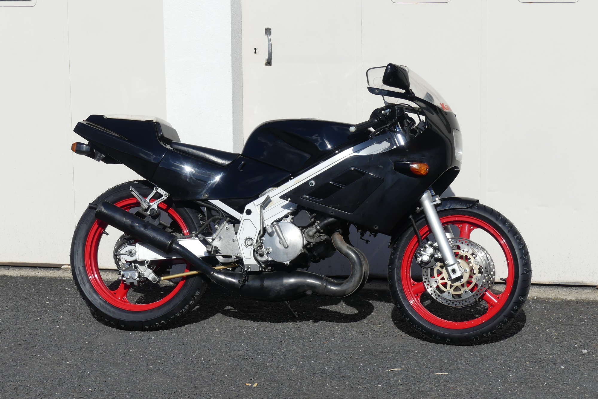

    Ch’suis bien déçu quand même, il a fallu ranger la bestiole au fond du garage pour passer à autre chose. Je m’en occuperai plus tard … en espérant que le moteur soit récupérable Dommage, je l’avais faite toute belle, mais le c≈ìur a là¢ché Bon, faut positiver, quand je pourrai rouler avec, elle sera encore mieux que sur la photo, et j’ai quand même bien avancé dans sa restauration
