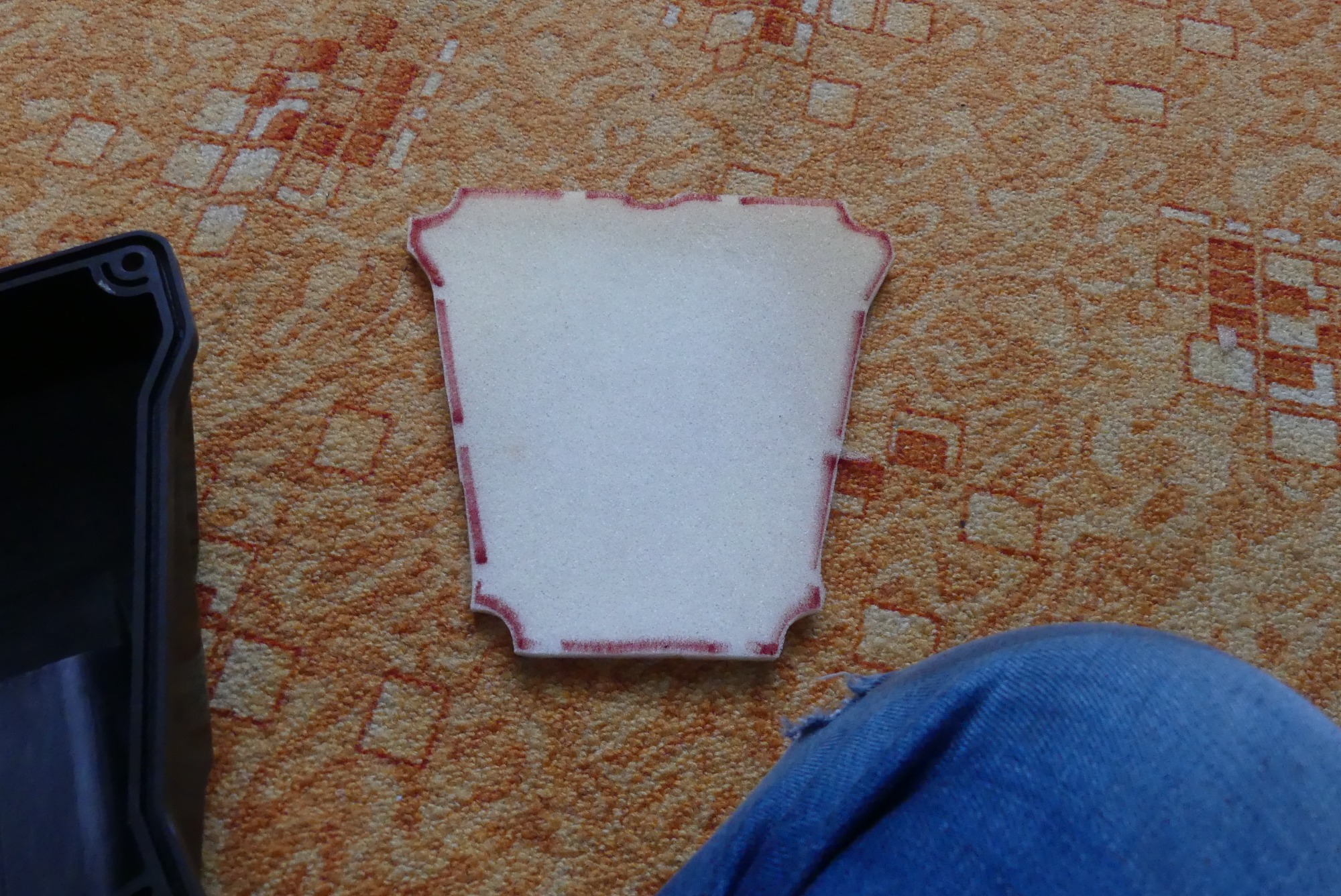

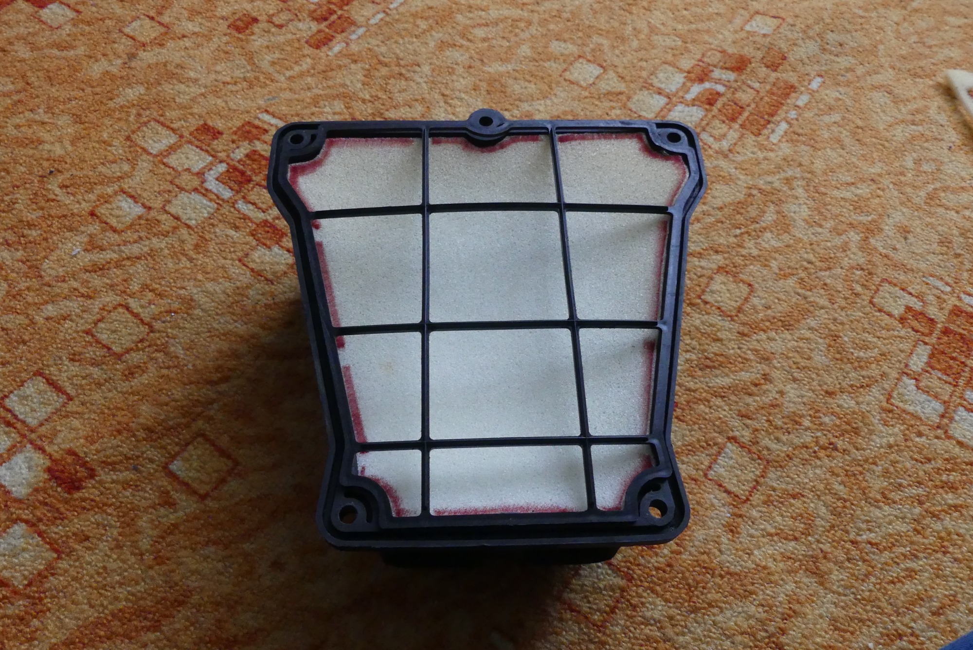

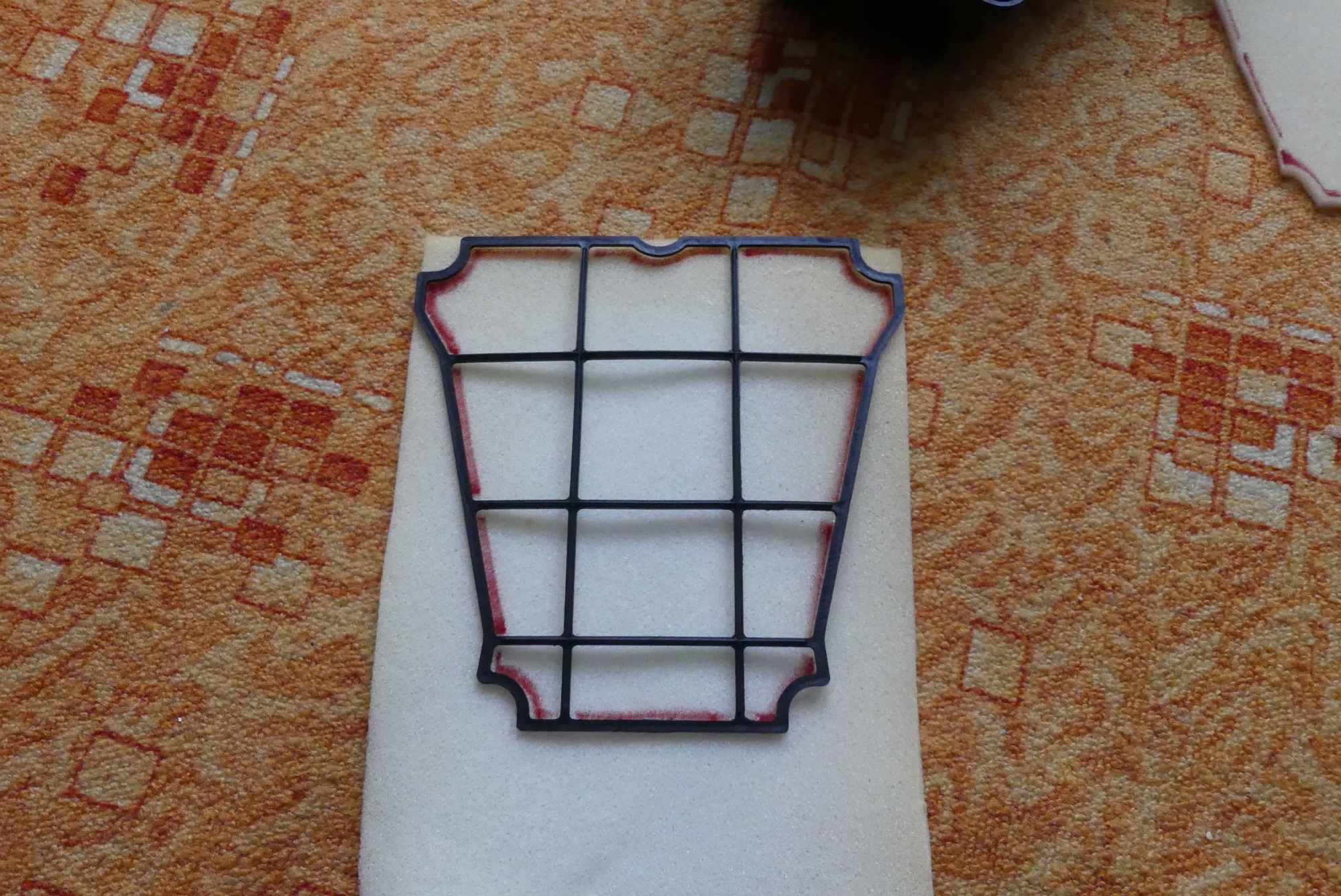

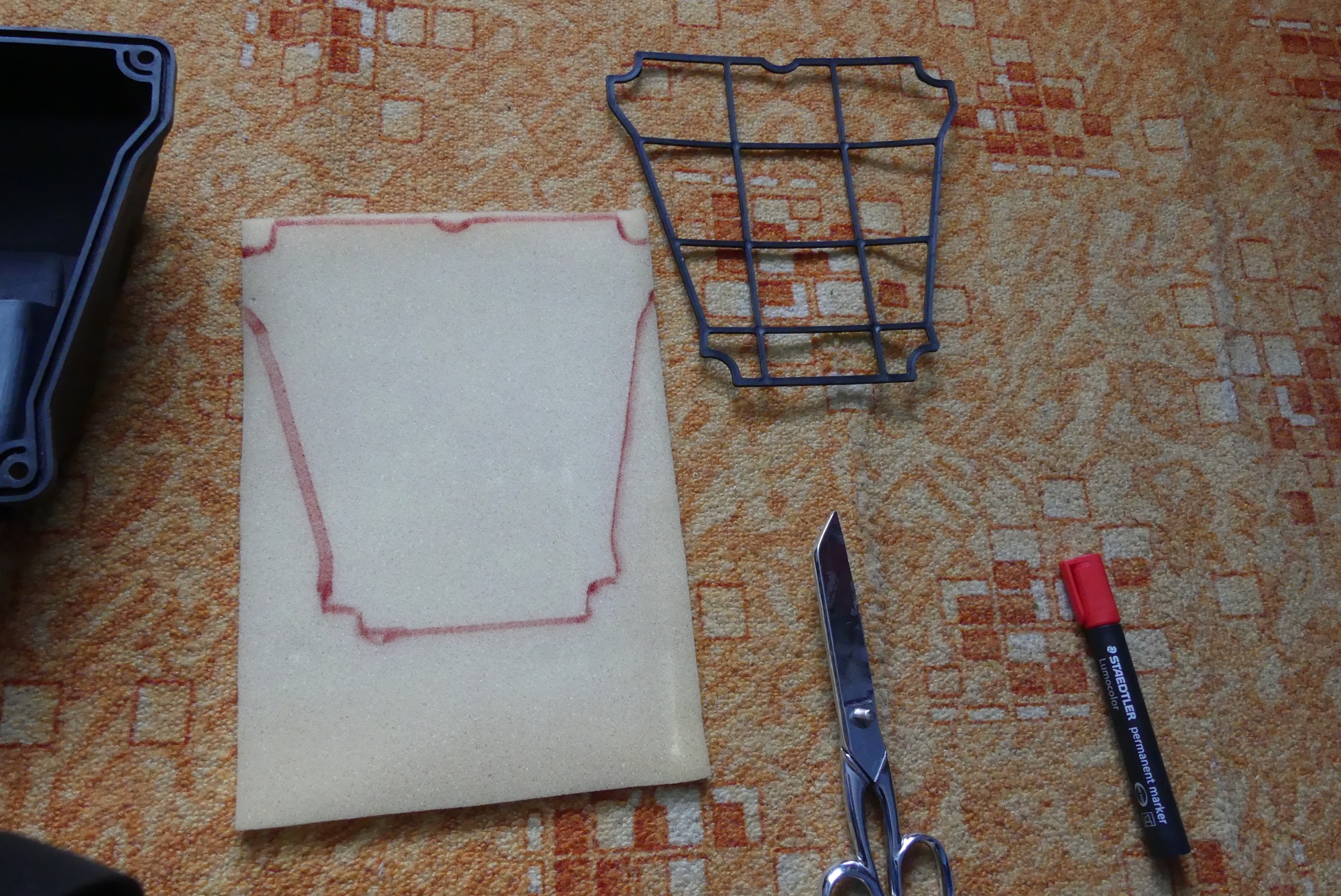

    Fabrication d’un filtre à air maison Dans une mousse de 6 mm de faible densité, mais qui ne se délite pas, j’ai découpé la forme idéale, j’ai superposé deux morceaux J’espère que ce filtre filtrera et n’empêchera pas l’air de passer

    Si tu gardes les BR 10 , vues qu’elles sont très froides . Il faudra prendre le temps de les mettre en température avant de monter dans les tours , même faibles . Au moins tu ne perceras pas , mais tu risques d’en claquer. Pour ton filtre a air , je renforcerait le côté entrée d’air des carbus par un treillis plastique plus serré et rigide que la grille de maintient . La dépression est importante et pas sur que ta mousse , sans soutient , ne soit pas avalée par petit bout par le moteur .

    En réponse à briconaute (post 238516]Si tu gardes les BR 10 , vues qu’elles sont très froides . Il faudra prendre le temps de les mettre en température avant de monter dans les tours , même faibles . Au moins tu ne perceras pas , mais tu risques d’en claquer. Pour ton filtre a air , je renforcerait le côté entrée d’air des carbus par un treillis plastique plus serré et rigide que la grille de maintient . La dépression est importante et pas sur que ta mousse , sans soutient , ne soit pas avalée par petit bout par le moteur .
    Je vais surveiller cette histoire de mousse, et je garde les deux anciennes bougies au cas où

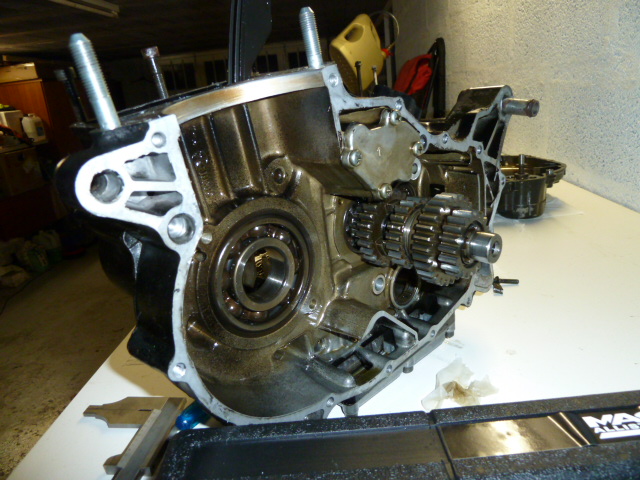

    Pour faire le point – la boite de vitesse est vidangée – l’huile du réservoir séparé est neuve – le moteur démarre au quart de tour, et tourne plutôt bien – il chauffe normalement, pas de fuites de liquide de refroidissement. La température se stabilise à un tiers de mano – les bougies sont neuves L’inquiétude vient du vilo, qui a priori, doit être remplacé tous les 20000 km, d’après les cadors (ou les pinces) du forum2temps Le mien a 30000 km S’il y avait un souci de joints spi de vilo, le moteur tournerait-il normalement ? A mon sens, il aspirerait l’huile de boite. J’ai bon (de Bayonne) ?

    La vraie question maintenant, c’est : Est-ce que je prends le départ en risquant de péter le moteur ou est-ce que j’attends sagement d’ouvrir le moteur pour une réfection en bon uniforme ?
    #242244
    Si tu ne comptes pas pousser a douze mille , bien chauffée , c’est bon . Sauf si tu ressens des vibrations dues à un tourne à faux . Les gars qui s’adressent a toi font de la piste donc à fond , à fond , à fond . Après …ce n’est pas ma mob , alors , c’est facile de dire çà … A toi de sentir les faux ronds , dans les cale-pieds.
    #242246
    Pour toi, je ne prends pas de risques à aller rouler tranquille ? J’ai juste envie de voir si elle roule
    #242256
