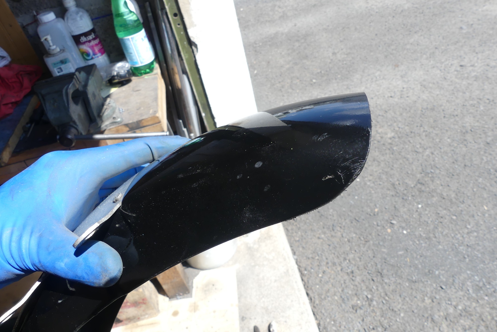

    Fin de matinée, j’ai fini plus tôt que prévu, alors, j’assure un petit lifting du garde-boue avant qui avait été coupé droit, en le ponçant doucement pour créer des arrondis Un chouia de peinture en bombe et déjà, ça a meilleure gueule !

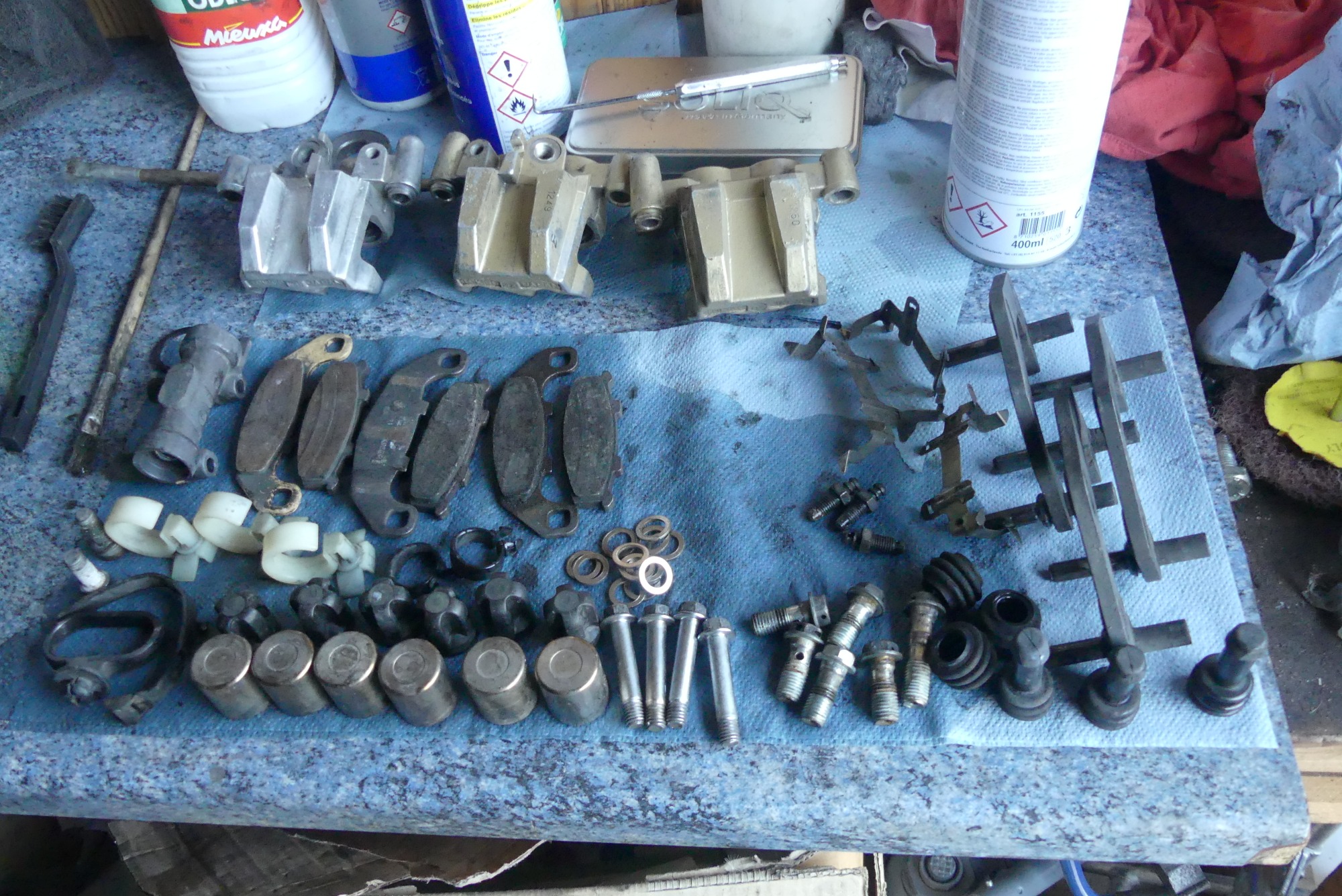

    Avant d’aller chez Campailloux (y en qui suivent ?), pour mon contrôle qualité semestriel, j’avais mis à tremper mes pièces de freinage dans du vinaigre ménager, c’était un test 7 heures de trempette pour constater que tout est bien dégraissé Reste à faire partir la peinture des étriers, déjà un de fait, à polir ce qui doit l’être, et si le facteur m’apporte les joints, je pourrais remonter tout ça

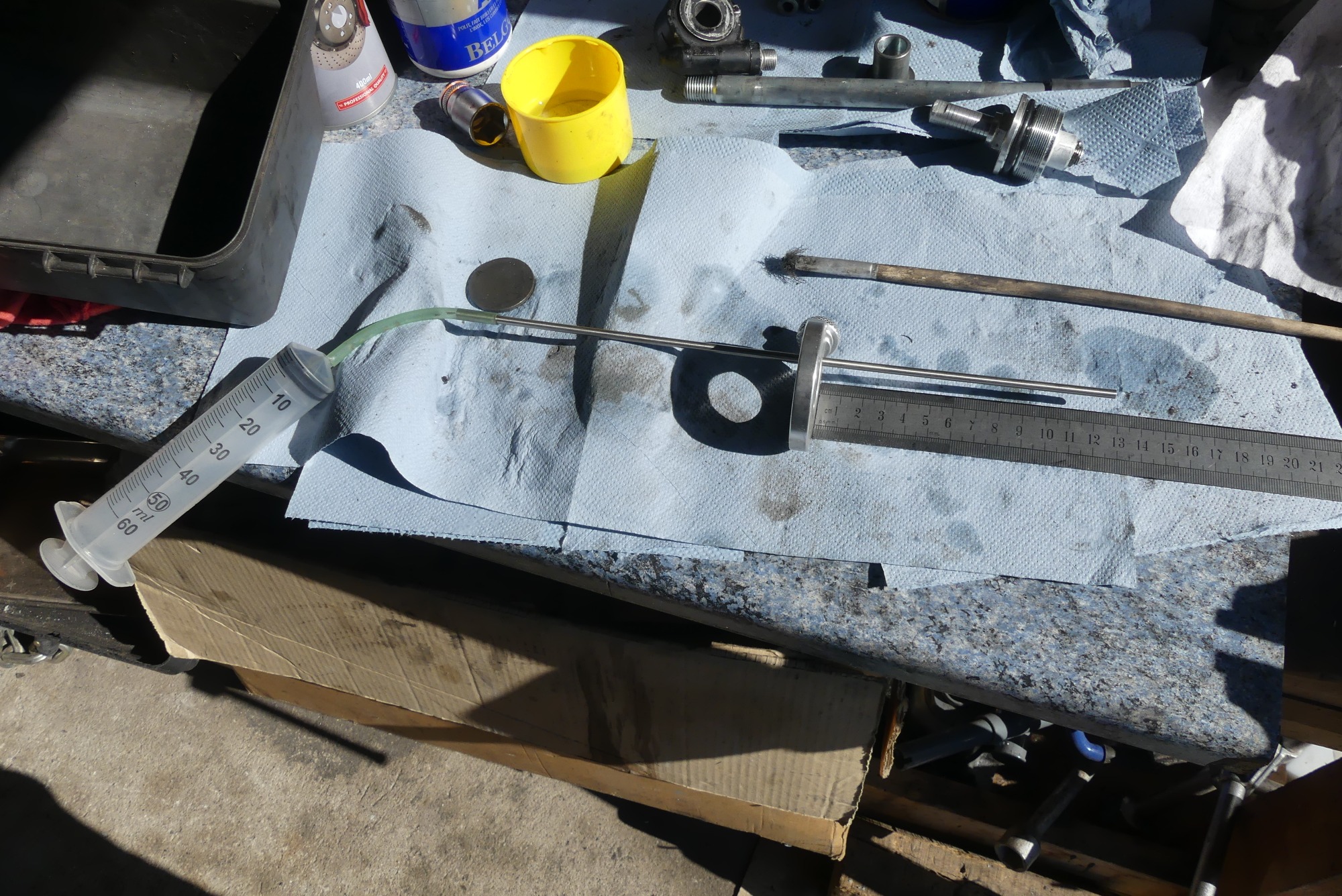

    Bonjour Si tu ne l’as pas déjà fait, Oliv, pense à vérifier si le réservoir d’huile 2 temps ne possède pas un filtre en bas. Sur les 3 cylindres, on trouve un tas de saletés, ou de dépôts dûs à des mélanges d’huiles non compatibles, qui finissent par le boucher
    #242095
    Merci Pierrot ! Non, je nai pas songé à ça Tu veux dire dans le bocal, au fond juste avant la sortie ?

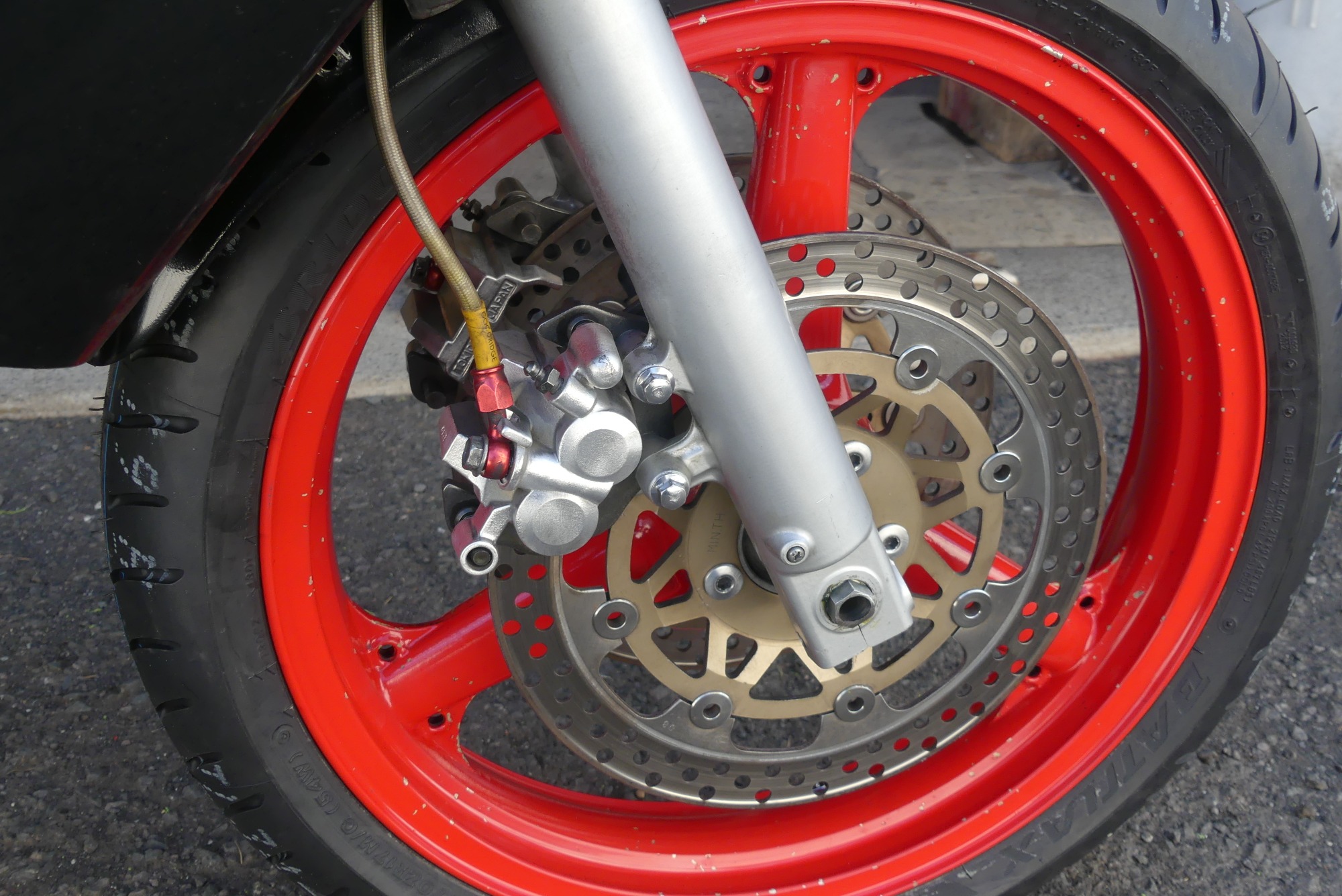

    J’hésite entre garder la commande d’origine, qui a bien souffert d’une chute, mais semble opérationnelle, ou coller un MC Nissin à réservoir séparé, de provenance inconnue Enfin, si je sais d’où ça vient … ça vient de mon stock
    #242100

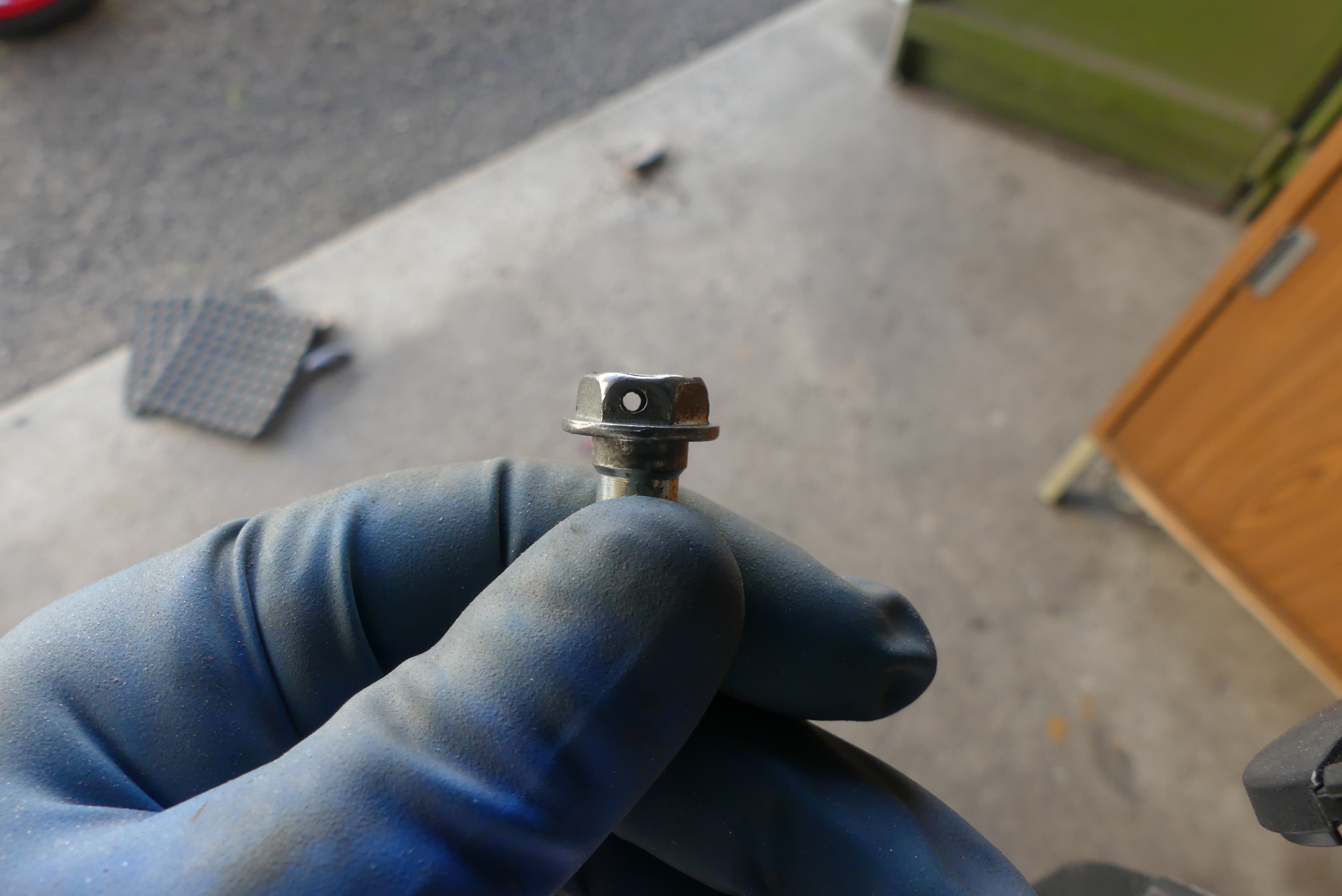

    Les perçages dans les boulons de banjo attestent que la moto a du être utilisée en compétition A part servir à freiner les boulons avec du fil à freiner, je ne vois pas quelle autre utilité cela peut avoir Coupe Kawa, course de côte, autre ? Comment le savoir ?

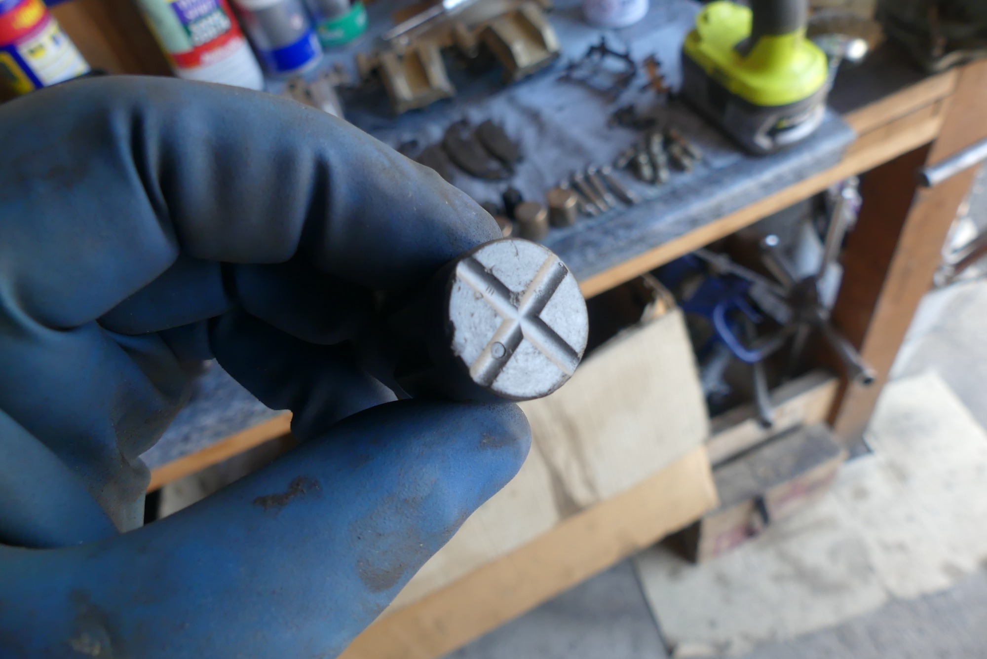

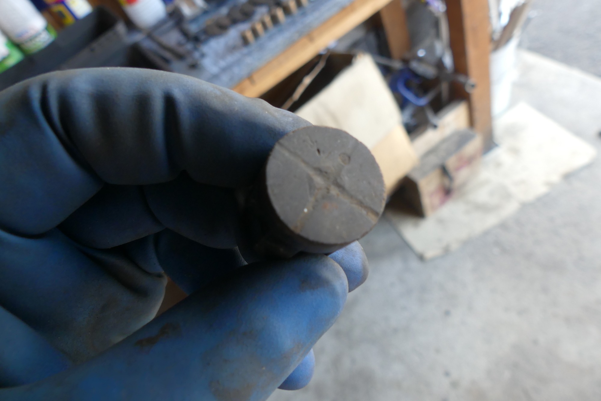

    Sur les six poussoirs de pistons d’étrier, deux ont leur relief effacé, étonnant ! Mais est-ce bien important ? Deux comme ça Quatre comme ça

    J’ai décapé les étriers, pour les rendre brut de fonderie, et je trouve que ça lui va bien, à la mob, les étriers alubrutes (si, ça peut s’crire comme ça, j’y suis bien arrivé !)
