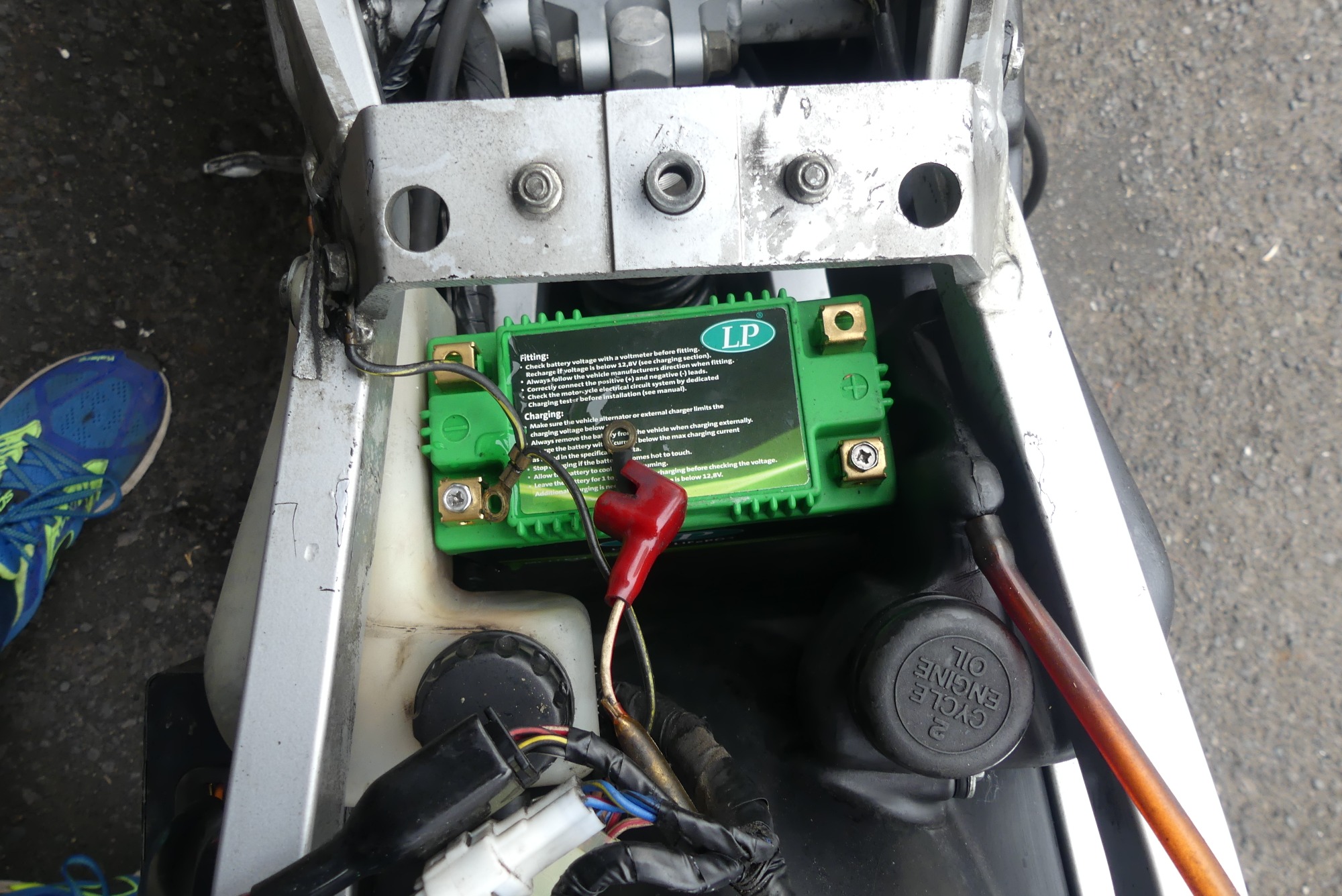

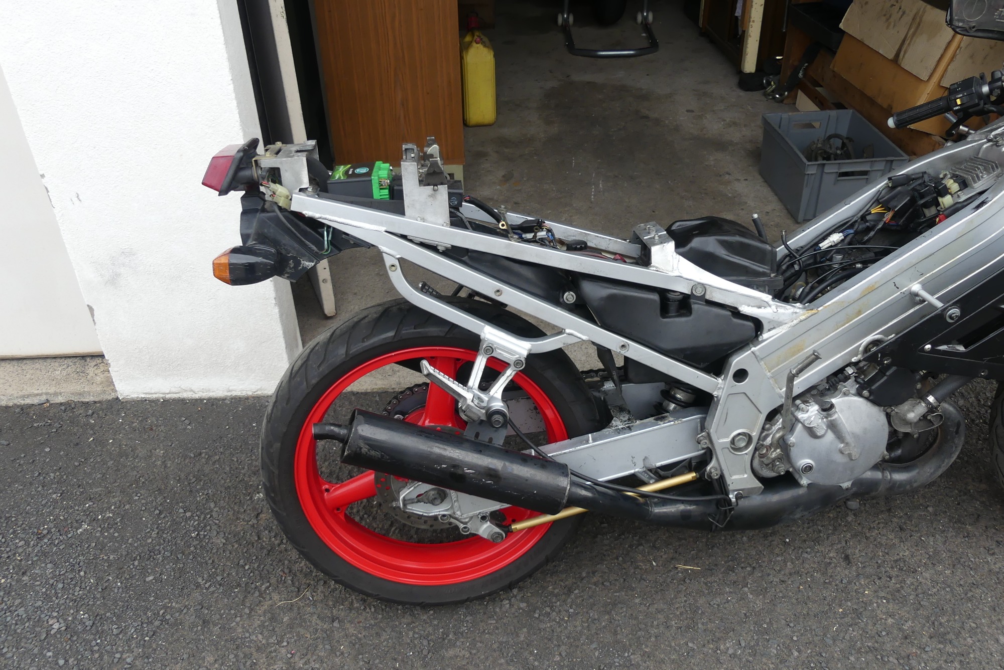

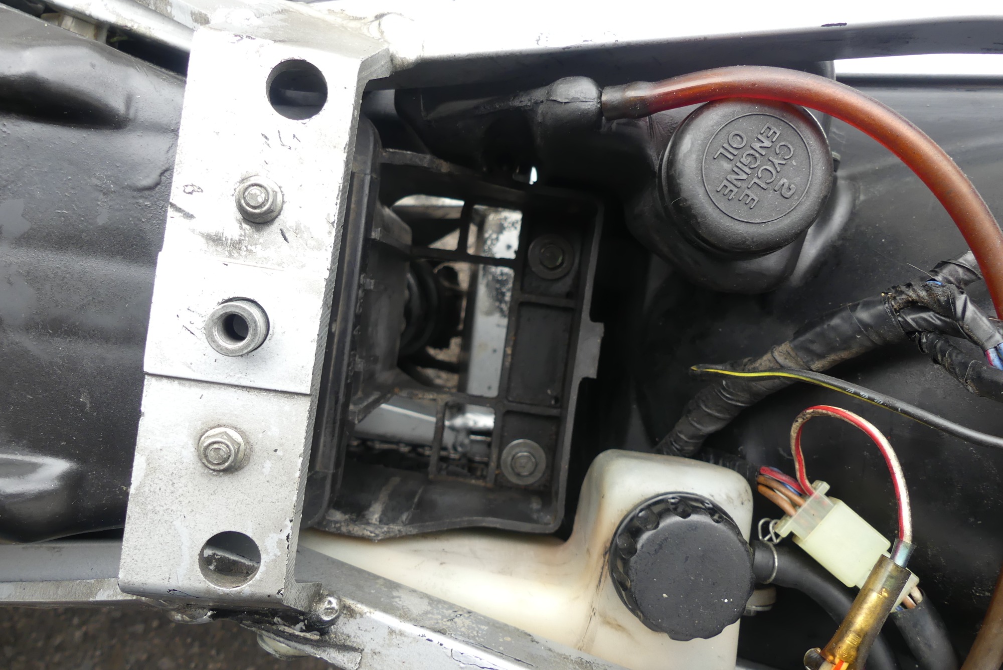

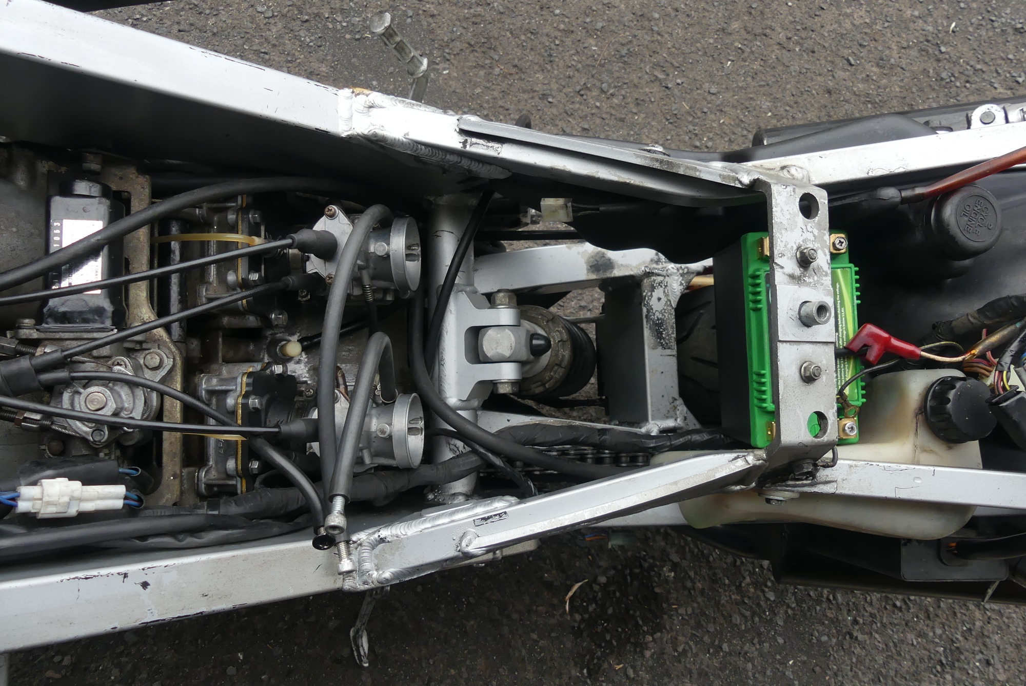

      Ma batterie polyvalente (Li-Ion de 20Ah, à quatre bornes), va pouvoir servir Malheureusement, elle ne passe pas dans le logement de celle d’origine de 4 Ah, pour un malheureux petit centimètre de trop en longueur. Sans la boitier de filtre à air, elle passe à l’endroit d’origine, mais cela obligerait à coller des KN, ce dont je n’ai pas envie. J’ai la possibilité de la déplacer dans le dosseret de selle, calée par trois bouts de mousse. Suffit de rallonger de 30 cm les deux faisceaux.
      #241813
      Remise en place du boitier de filtre à air Le logement libre pour cause de déplacement de la batterie pourra servir à glisser une bière et quelques outils

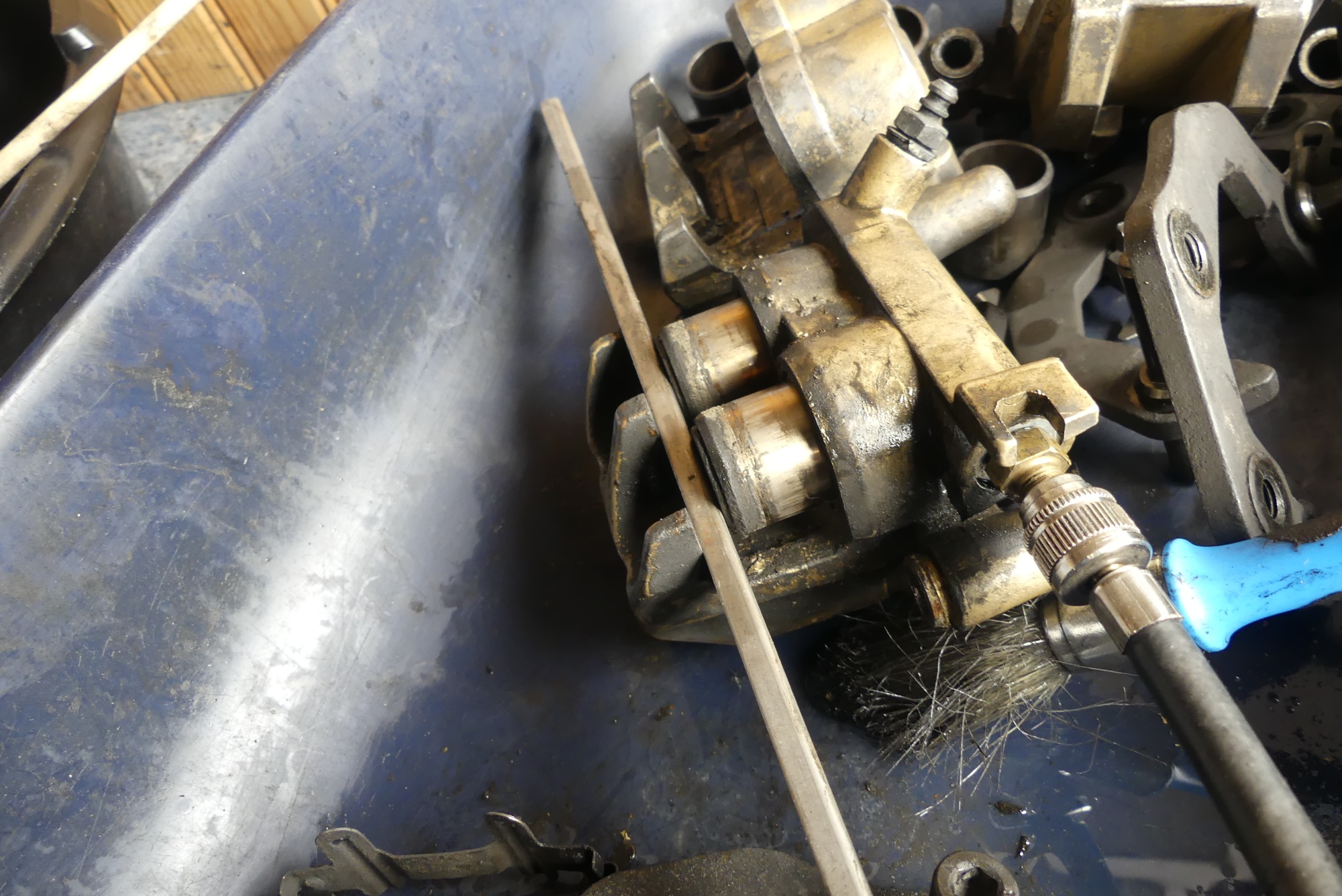

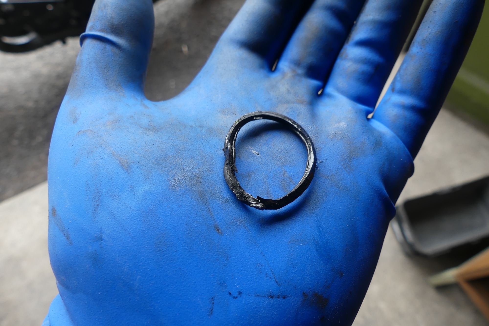

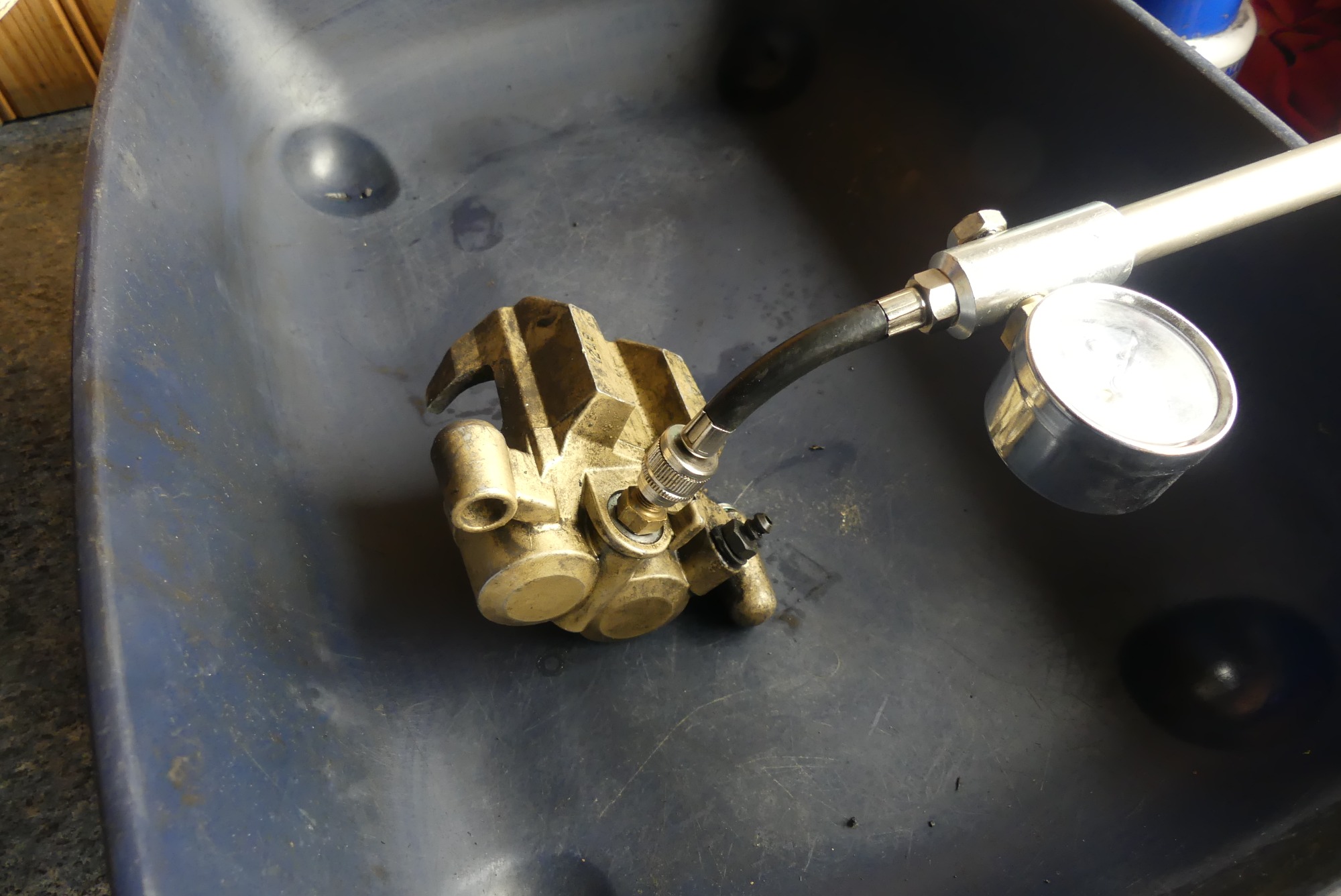

      J’ai du commander les joints de pistons de frein A l’éjection des pistons (avec ma méthode brevetée), j’ai constaté qu’il n’y avait pas beaucoup de mal, ils sont venus à 3 ou 4 bars de pression. Un nettoyage leur fera le plus grand bien, mais nul besoin de les remplacer Apparemment, seuls les joints cache-poussière étaient à changer, certains manquaient, mais bon, autant mettre du neuf partout, et c’est vendu par paire … Les six pistons des trois étriers sont identiques, les joints aussi Du coup, j’ai aussi commandé deux bougies, c’est bien aussi de mettre des neuves

      super le coup de la batterie, fallait y penser! mais est ce vraiment nécessaire une telle puissance électrique sur une moto sans démarreur?
      #241825
      En réponse à titi67140 (post 238125]super le coup de la batterie, fallait y penser! mais est ce vraiment nécessaire une telle puissance électrique sur une moto sans démarreur?”
      Je n’ai que celle-la sous la main Bien sûr, pas besoin de 20A, puisque d’origine c’est 4A D’ailleurs, y a t-il besoin d’une batterie tant qu’on n’utilise pas les clignos, le klaxon, le feu arrière ou le phare ? Elle démarre au kick et fonctionne très bien sans batterie

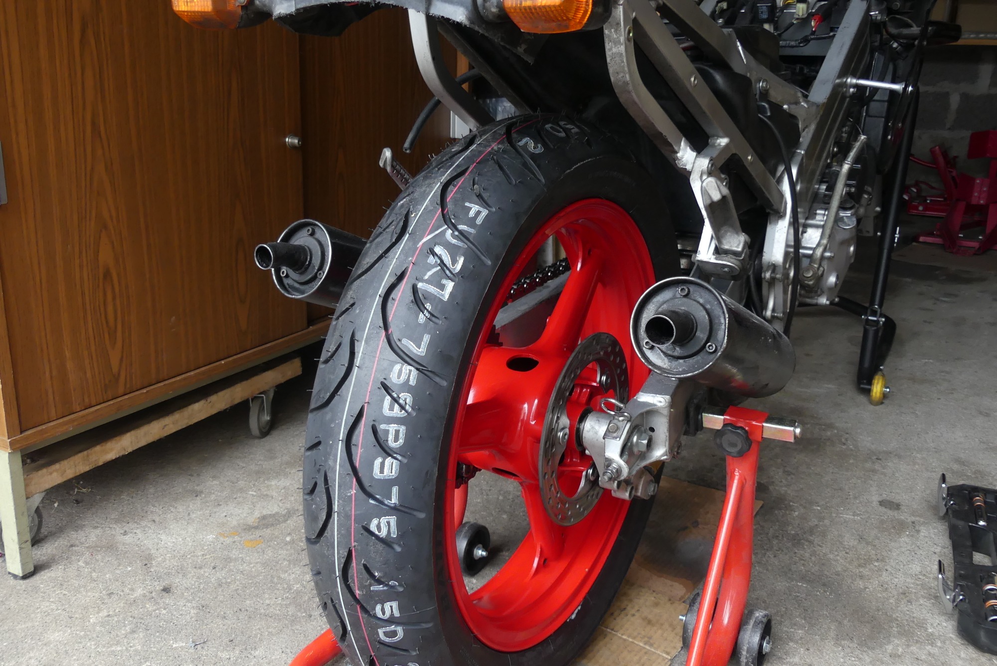

      Pneus reçus ce matin, ça traîne pas chez Halle aux pneus ! 170 roros le train livré, on a vu pire ! Par contre, si sur le pneu avant, y a rien à dire (fabrication en juillet 2020, on ne peut pas faire plus neuf), pour l’arrière, c’est septembre 2019. Pas mon habitude d’acheter des pneus de plus de 6 mois Je pinaille, je pinaille …

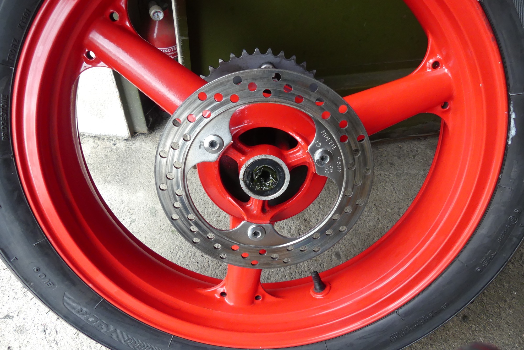

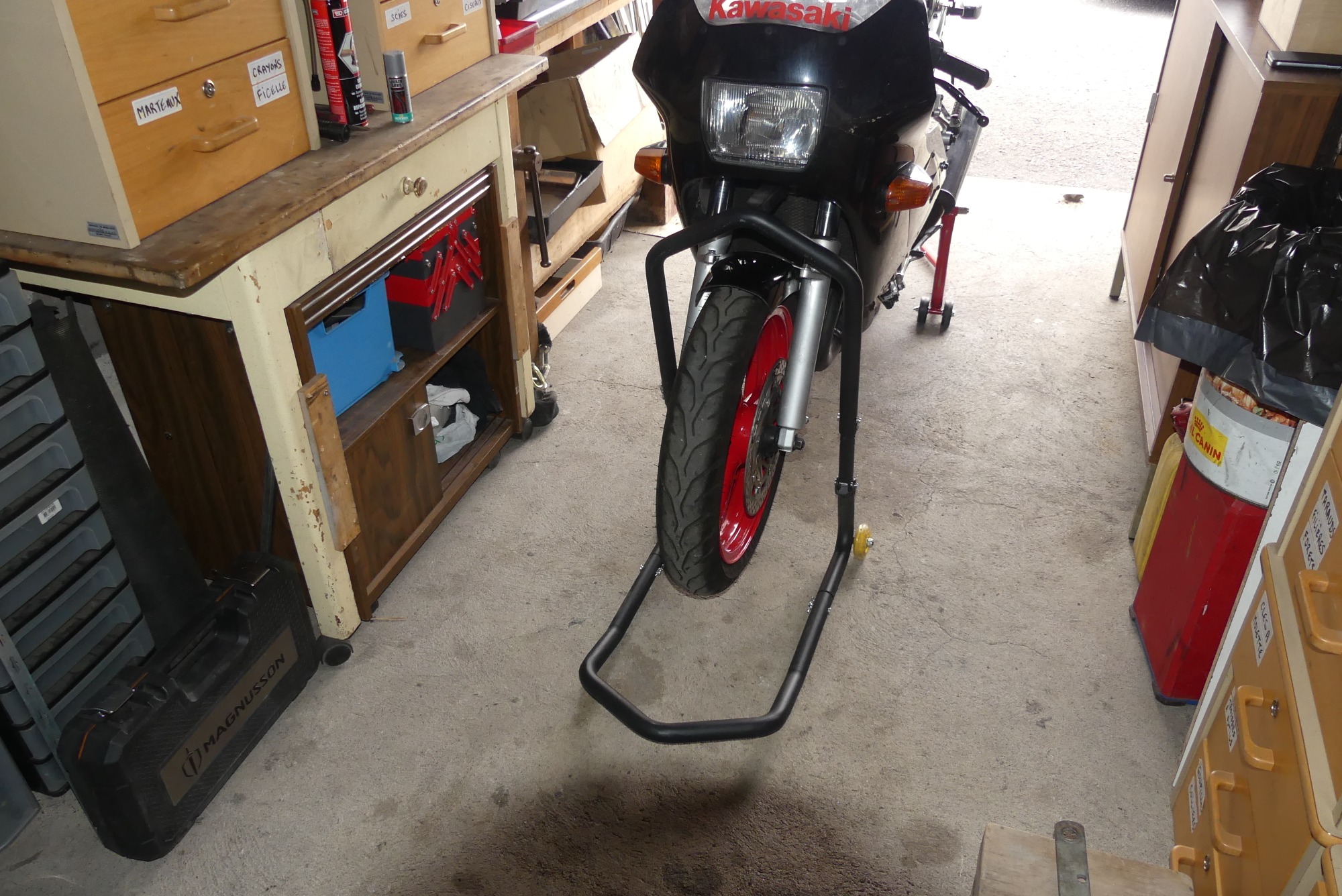

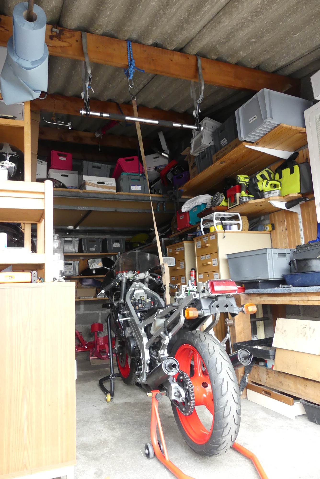

        Pneus reçus ce matin, rdv pris avec le monteur en début d’aprem, l’opération suspension (qui n’a rien à voir avec le fait de piquer les revenus d’un retraité), peut commencer Une béquille d’atelier devant Une béquille d’atelier derrière Et par précaution, je sécurise avec une sangle au plafond

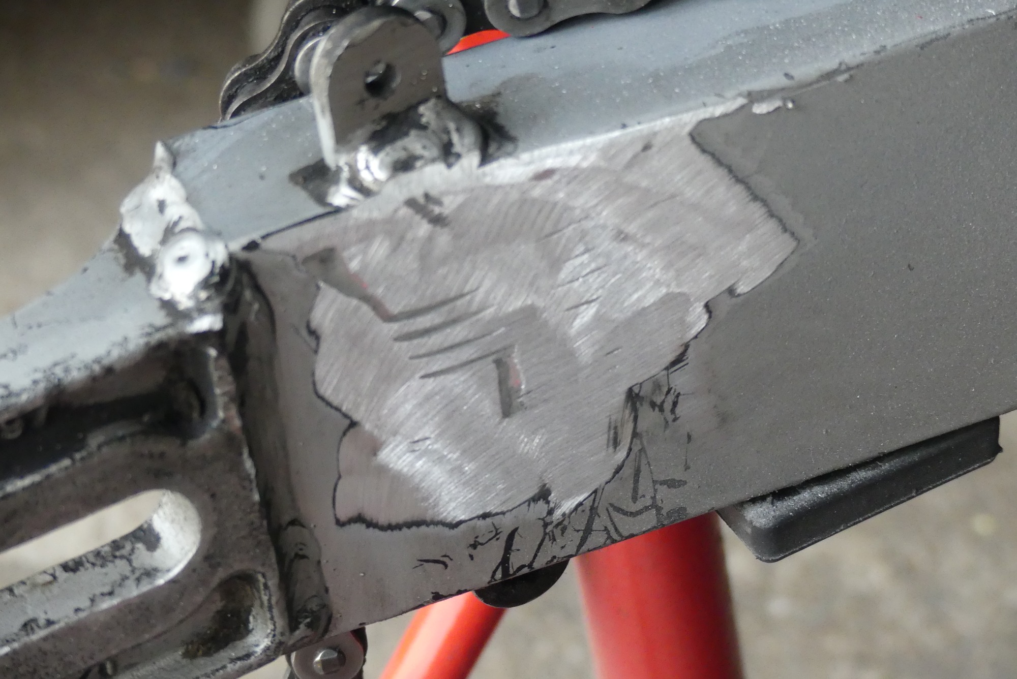

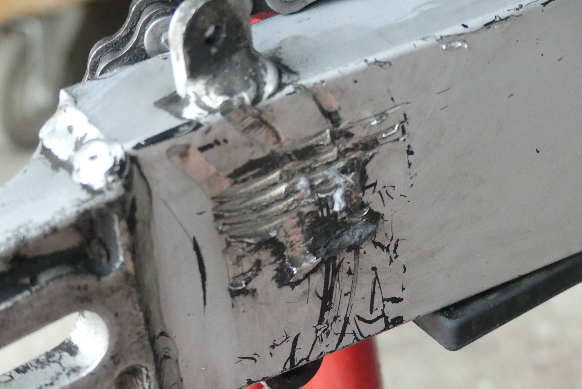

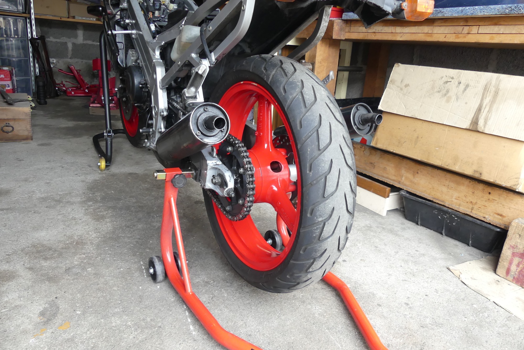

        A la dépose de la roue arrière, une surprise m’attend sur la face interne du bras oscillant. Qu’est ce qui a bien pu mà¢cher le métal de cette manière ? Bon, faut réagir, un coup de meuleuse avec un disque à polir, un coup de peinture, et c’est presque neuf

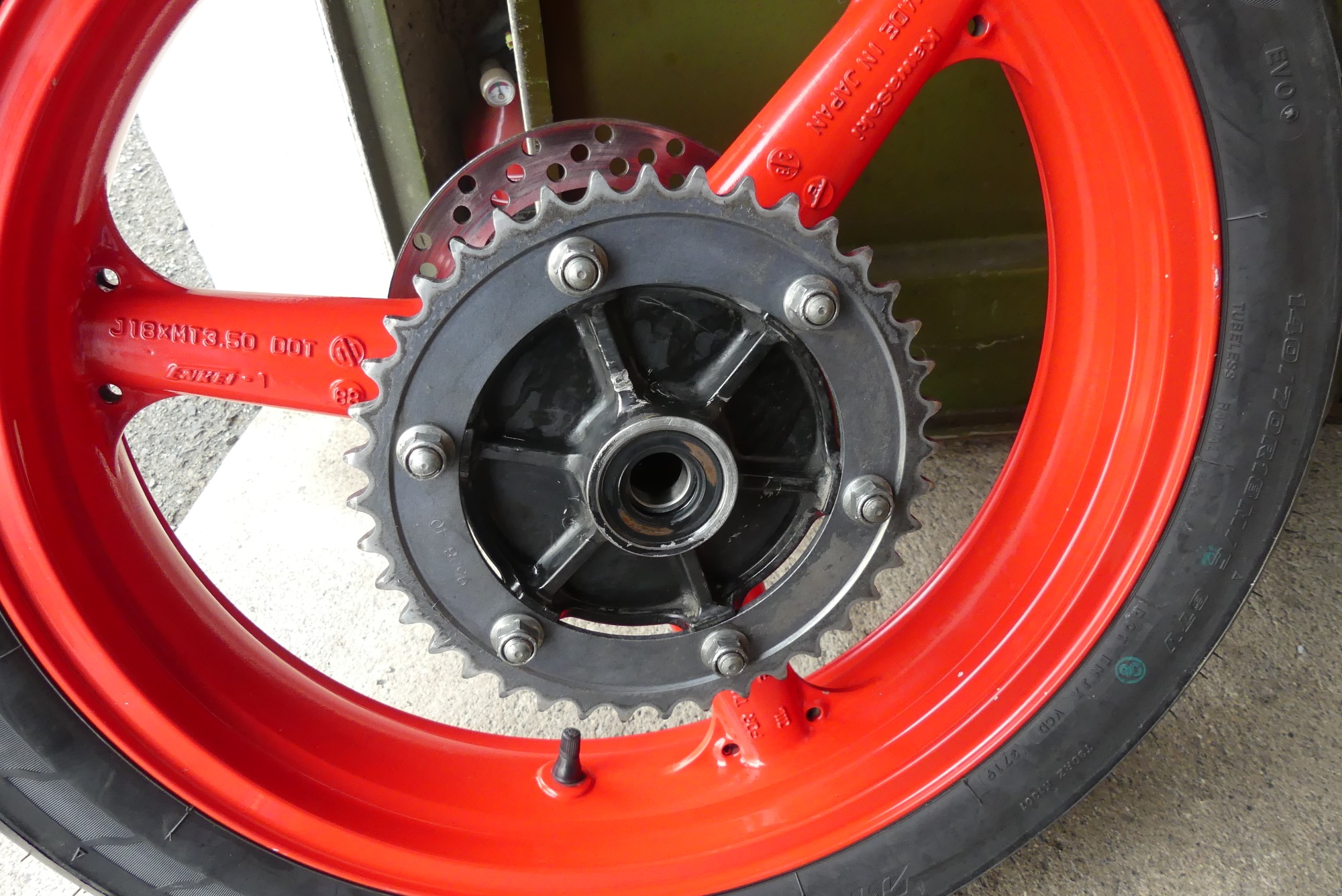

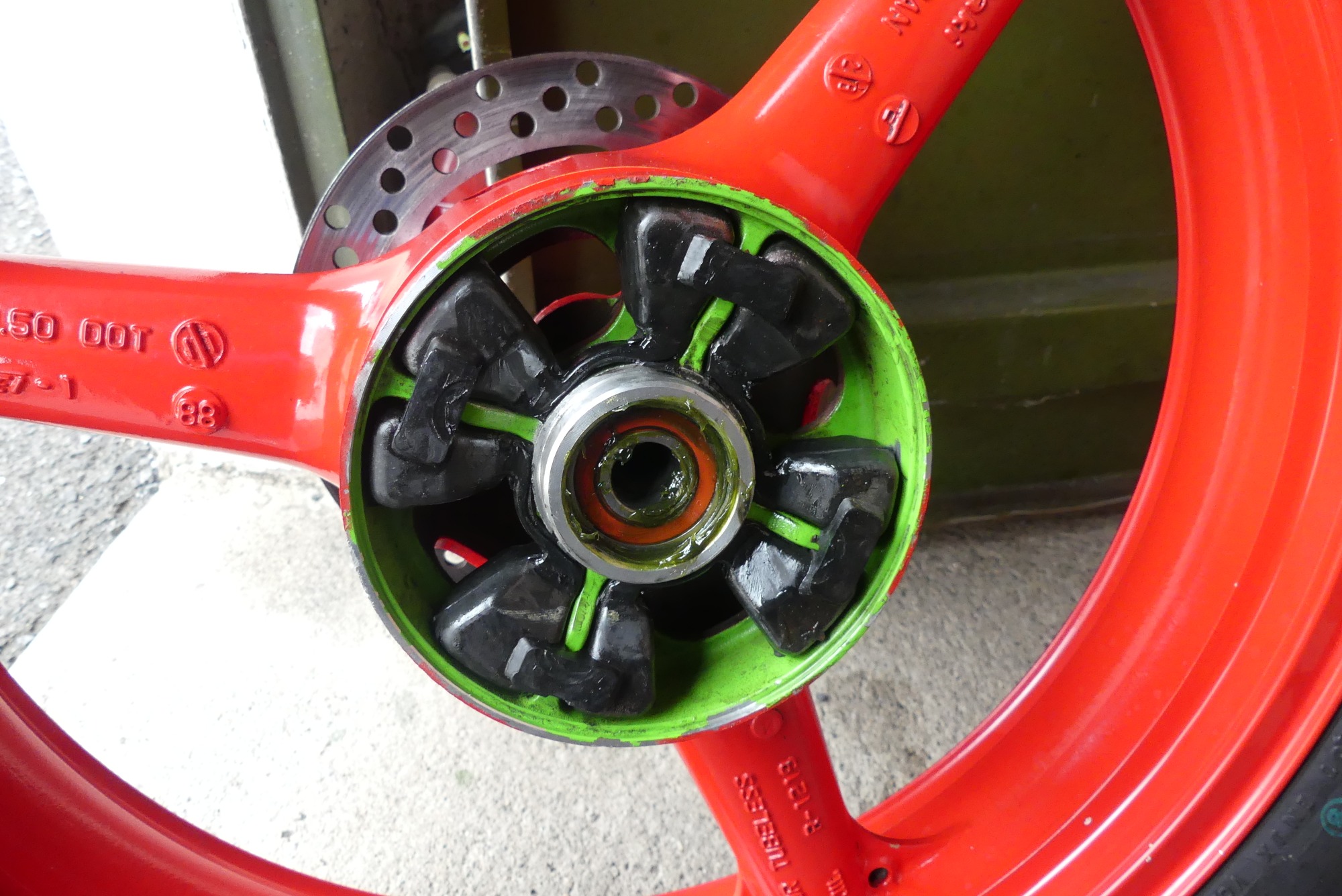

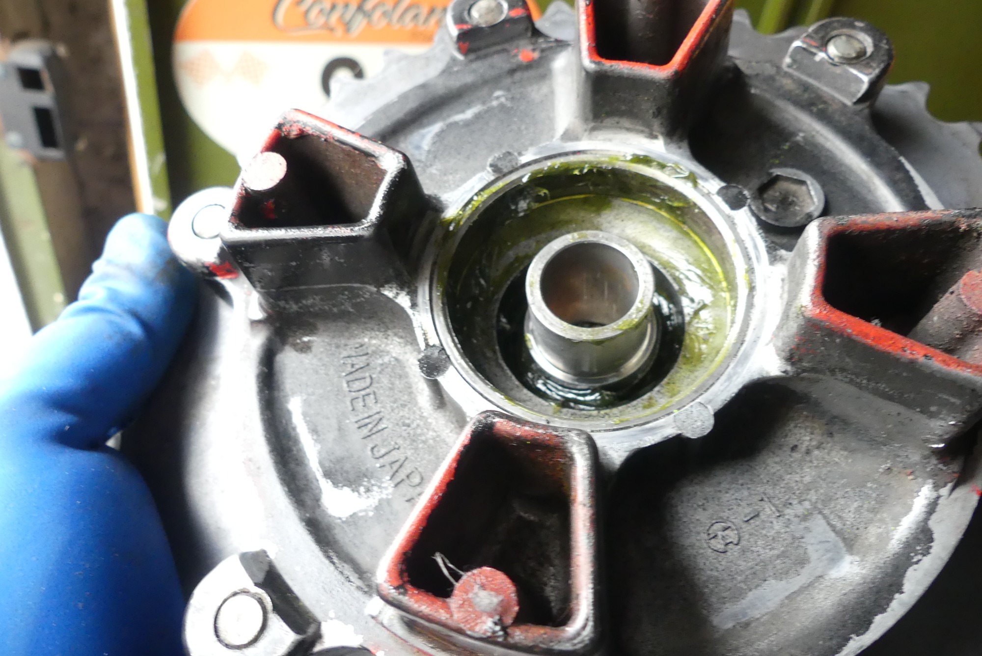

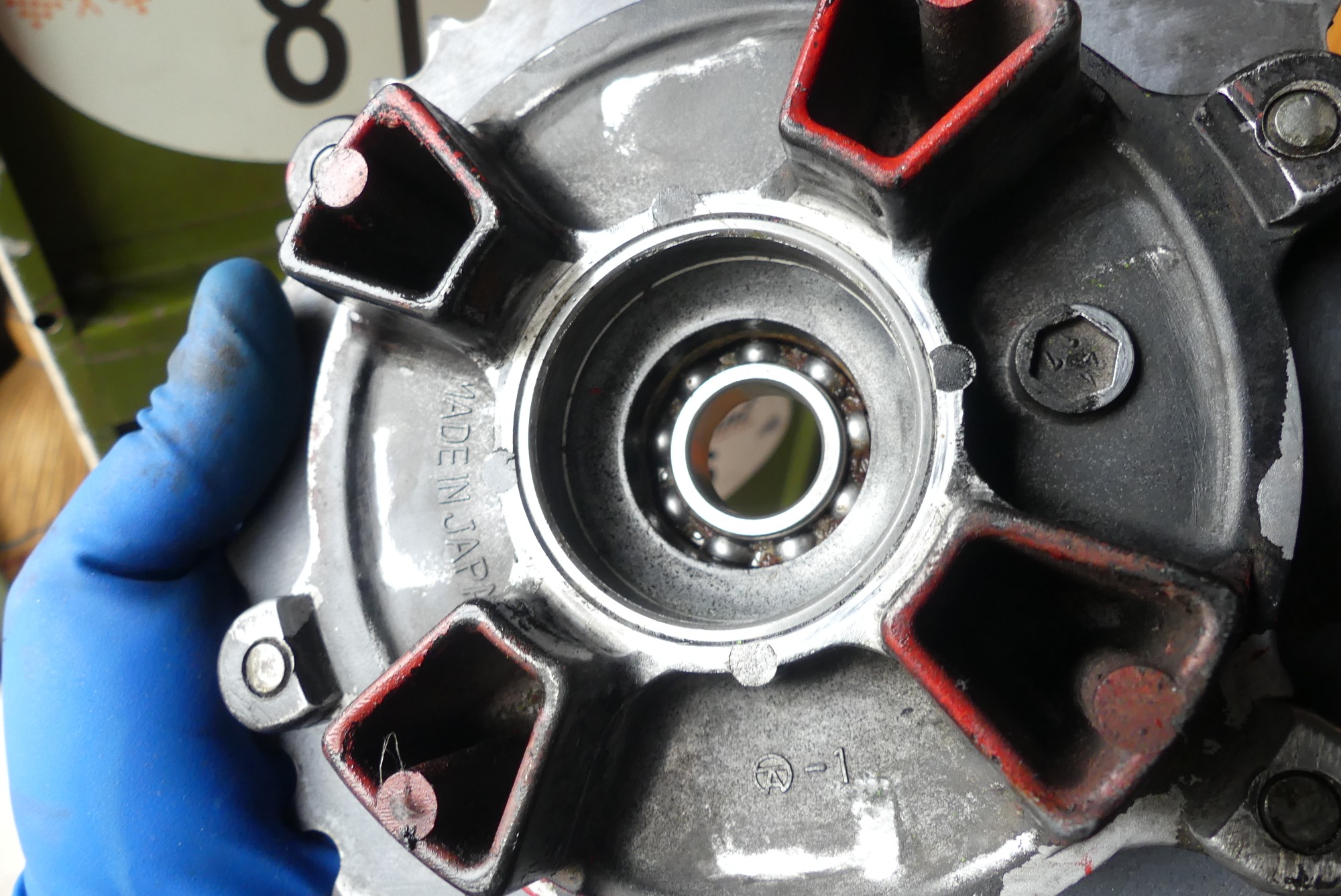

        Nettoyage des pièces, axes, tout ce qui sert à maintenir et faire tourner les roues Y avait bien besoin Pis un petit coup de WD40 sur les caoutchoucs, pis de la graisse sur les roulement et les paliers Elle a un petit air course cette mob, c’est indéniable
