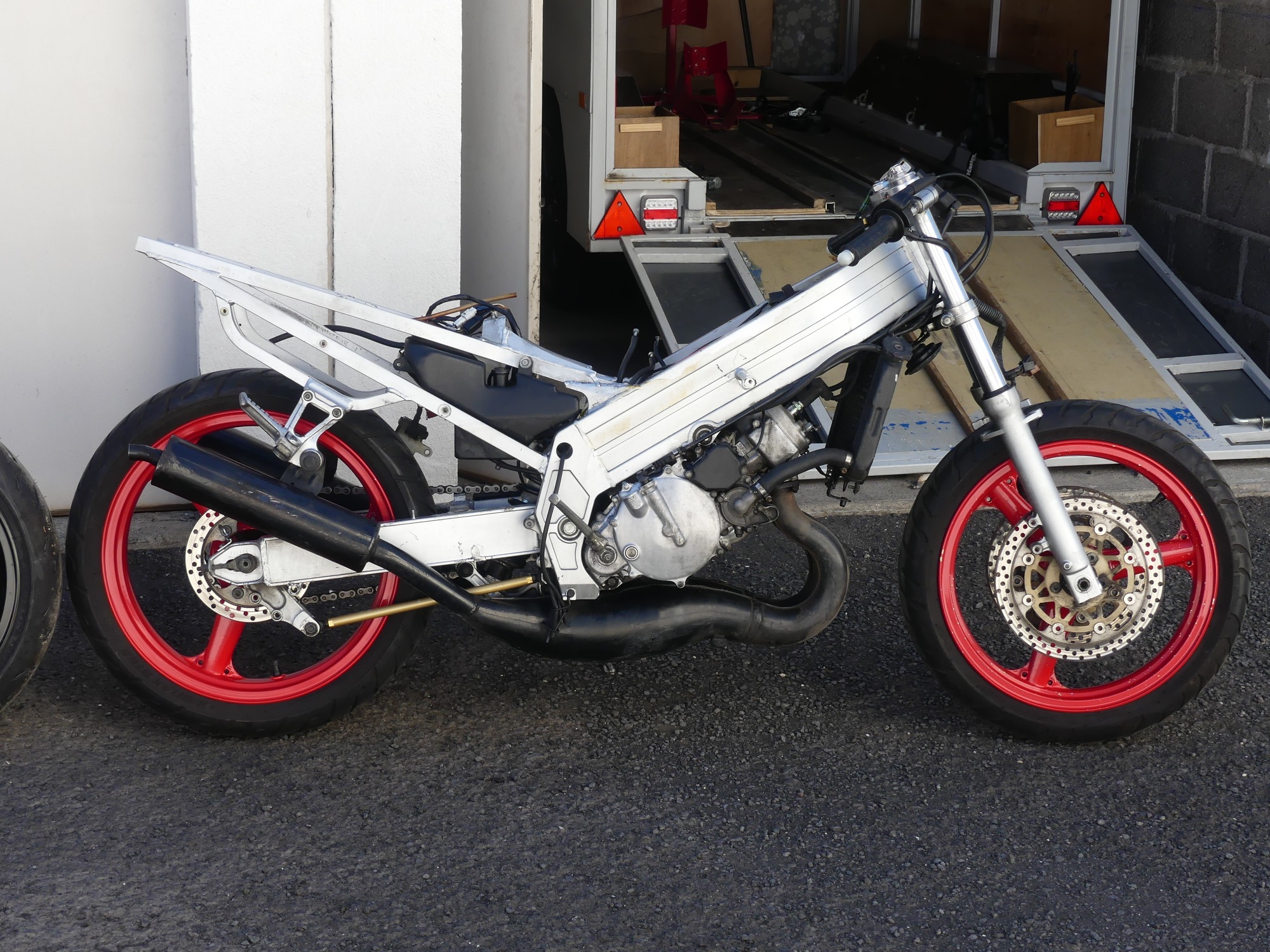

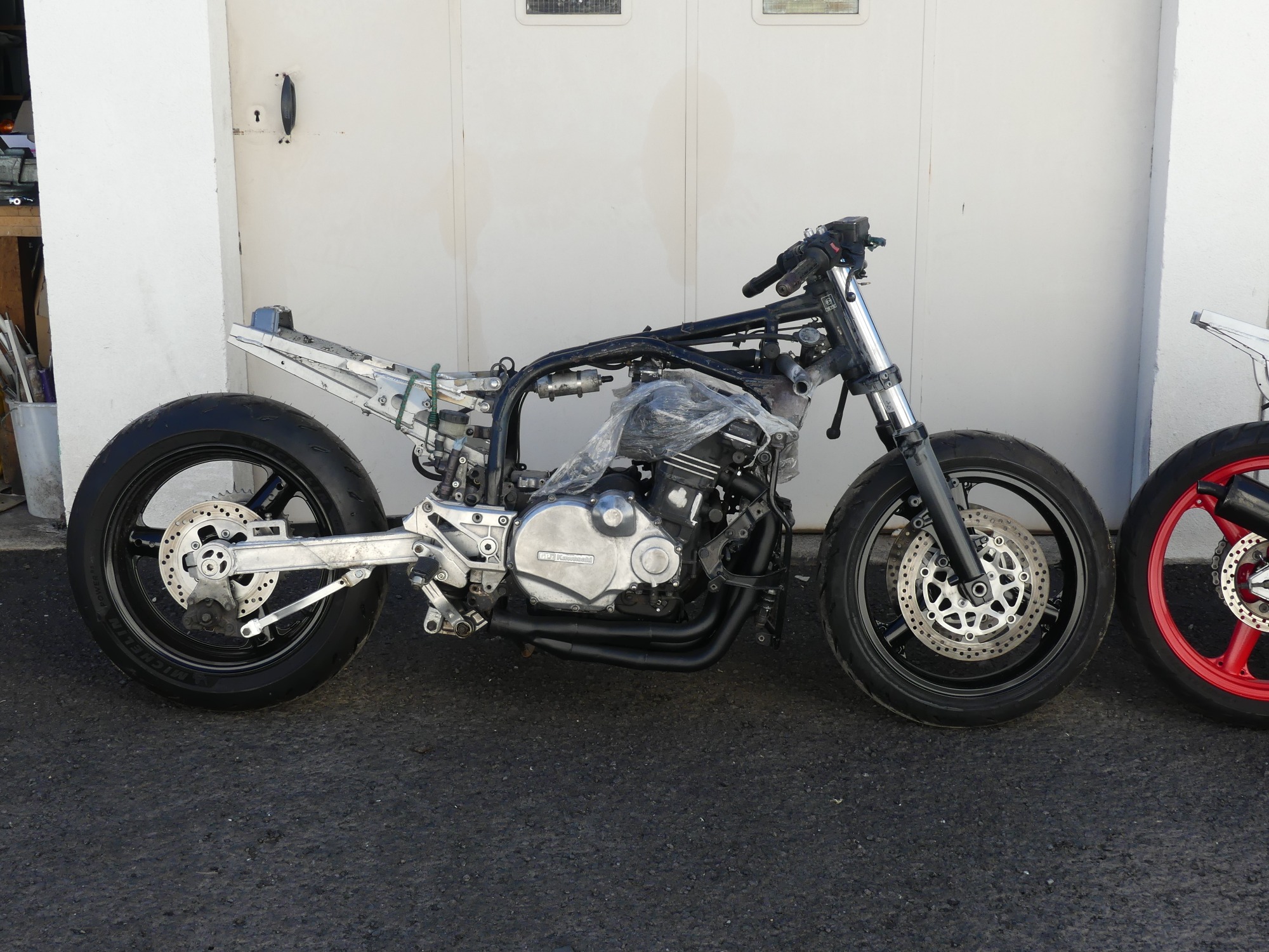

    Petit comparo de la Ninja et de la KR1, deux moto qui était au catalogue Kawa en même temps, en 1989 A poil, les deux ne se ressemblent pas Cadre acier ouvert pour la Ninja, cadre alu de forte section pour la KR1 Telles qu’elles sont sur le photo, la Ninja pèse environ 190 kilos, la KR1 115 kilos, une énorme différence Largeur moteur ninja hors tout : 48 cm Largeur moteur KR1 hors tout : 38 cm Hauteur à l’écrou de colonne de direction 91 cm pour les deux Dimension axe bras oscillant-axe de roue : Ninja : 50 cm, KR1 45 cm Empattement : Ninja environ 150 cm, KR1 135cm La KR est beaucoup plus petite et plus légère, c’est une évidence Côte à côte avec une zéphyr 1100, la différence est flagrante

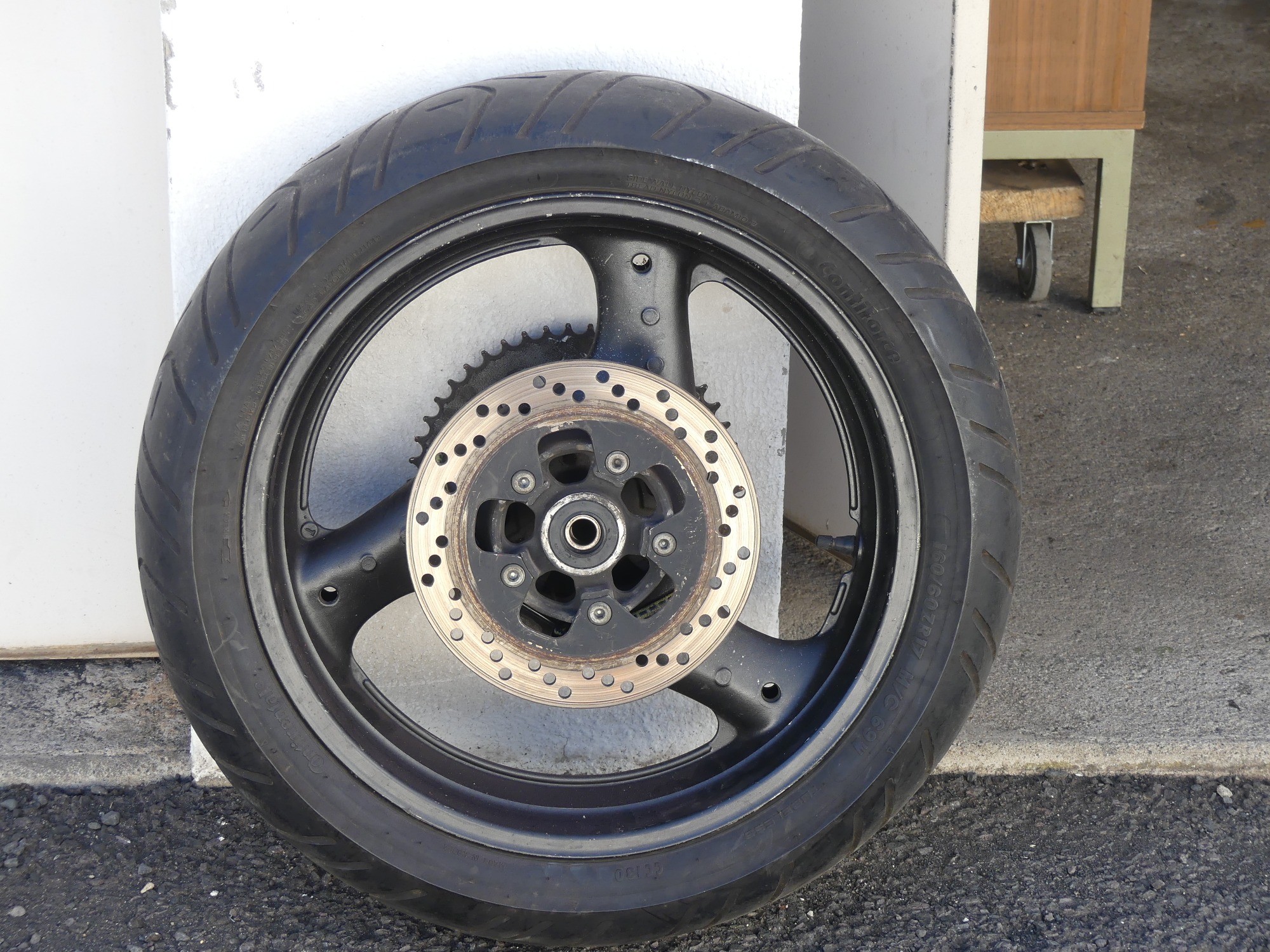

    Je cogite à donf (en dehors des heures de boulot), sur mes pneus Côtes prises, il s’avère que les roues de la Thruxton pourraient se monter. Il faudra résoudre un problème de roulements ou d’axe de roue, très certainement Si c’est effectivement possible, c’est la fête du slip ! En attendant, j’ai résolu de faire Confolant cette année avec les pneus actuels, on verra bien comment ils sont, mais finalement pas si durs que ça, bon, on verra sur place J’ai aussi une roue arrière de 4.50 x 17 qui ne demande qu’à reprendre du service, elle provient d’un 600 Bandit, idéale pour coller un pneu de 140, 150 ou 160 de large. Elle pourrait remplacer la jante d’origine de 18 pouces, même si les bà¢tons sont en oblique, contrairement à la roue avant Bref, je cogite

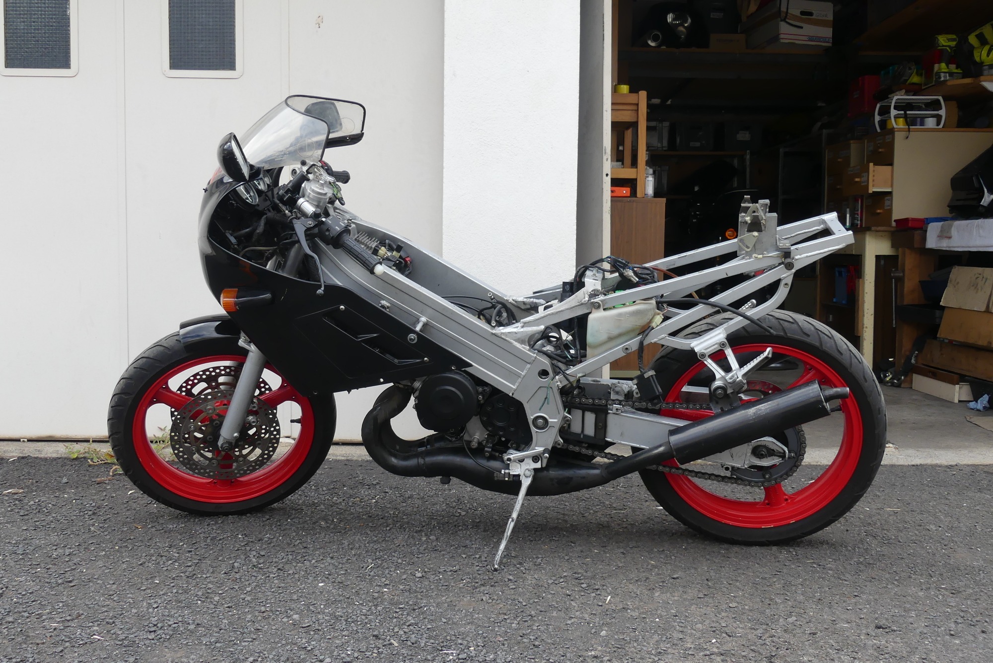

    Elle se remonte petit à petit, mais restera dans son jus … dégraissé Reste à : – remplacer les durites diverses – remplacer le liquide de refroidissement – nettoyer les étriers de frein, les remettre et remplacer le liquide DOT4 – confectionner un filtre à air – remplacer les bougies – reposer le reste de l’habillage – attendre patiemment le 20 juillet que le restom du résé soit sec, pour le remplir – aller faire un tour avec la ch’tiote Je vais ptet arriver à la remettre sur les rails pour pas un rond ou si peu … Ce soir, elle en est à ce stade
