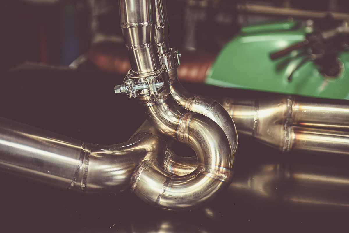

    Bonjour à tous, J’espère que le confinement n’est pas trop compliqué pour vous. Pour ma part je suis en pleine hésitation en ce moment ! Je souhaite modifier ma ligne mais mes collecteurs ne sont pas en mauvais état, je pencherai plutôt pour le remplacement des silencieux d’échappement de ma zephyr 750 de 96 et souhaite avoir des conseils. J’ai peur qu’un silencieux plus « libre » abîme le moteur (soupapes), qu’en pensez-vous ? Je pensez mettre des silencieux type toce mais c’est juste des tubes alu … Je vous remercie par avance pour vos réponses B) Thibaud :)

    Je pensais à un truc sur ce principe: Oui Daffyduck c’est bien ça, désolé j’y connais rien

      Et vous pensez que si je mets les « silencieux » toce ça pose pas de problème pour le moteur si ils sont plus libres que ceux d’origine ?

      Et pour l’échappement sur mesure, je pense que je vais garder les collecteurs d’origine :)

      En réponse à La.chaudronnerie13830 (post 230400]Et vous pensez que si je mets les « silencieux » toce ça pose pas de problème pour le moteur si ils sont plus libres que ceux d’origine ?”
      Tout dépend de ce que tu veux faire de cette moto, si c’est pour rouler beaucoup ou très peu L’échappement, c’est une partie du moteur. Si tu gardes le collecteur d’origine, c’est déjà bien, cela préserve un certain volume de gaz entre la sortie du moteur et les silencieux
