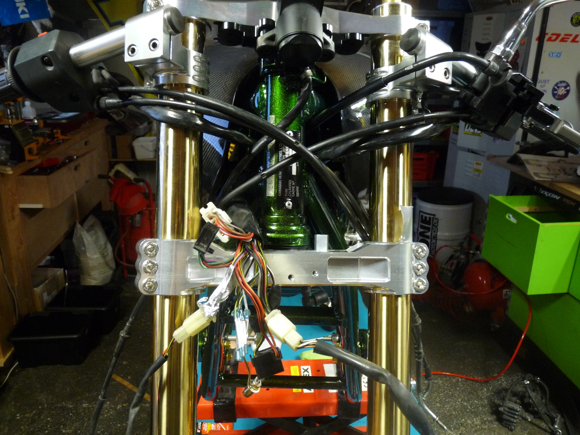

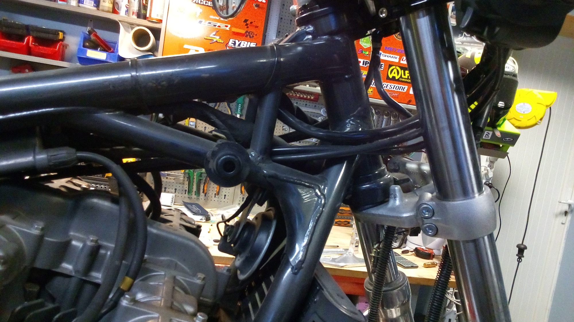

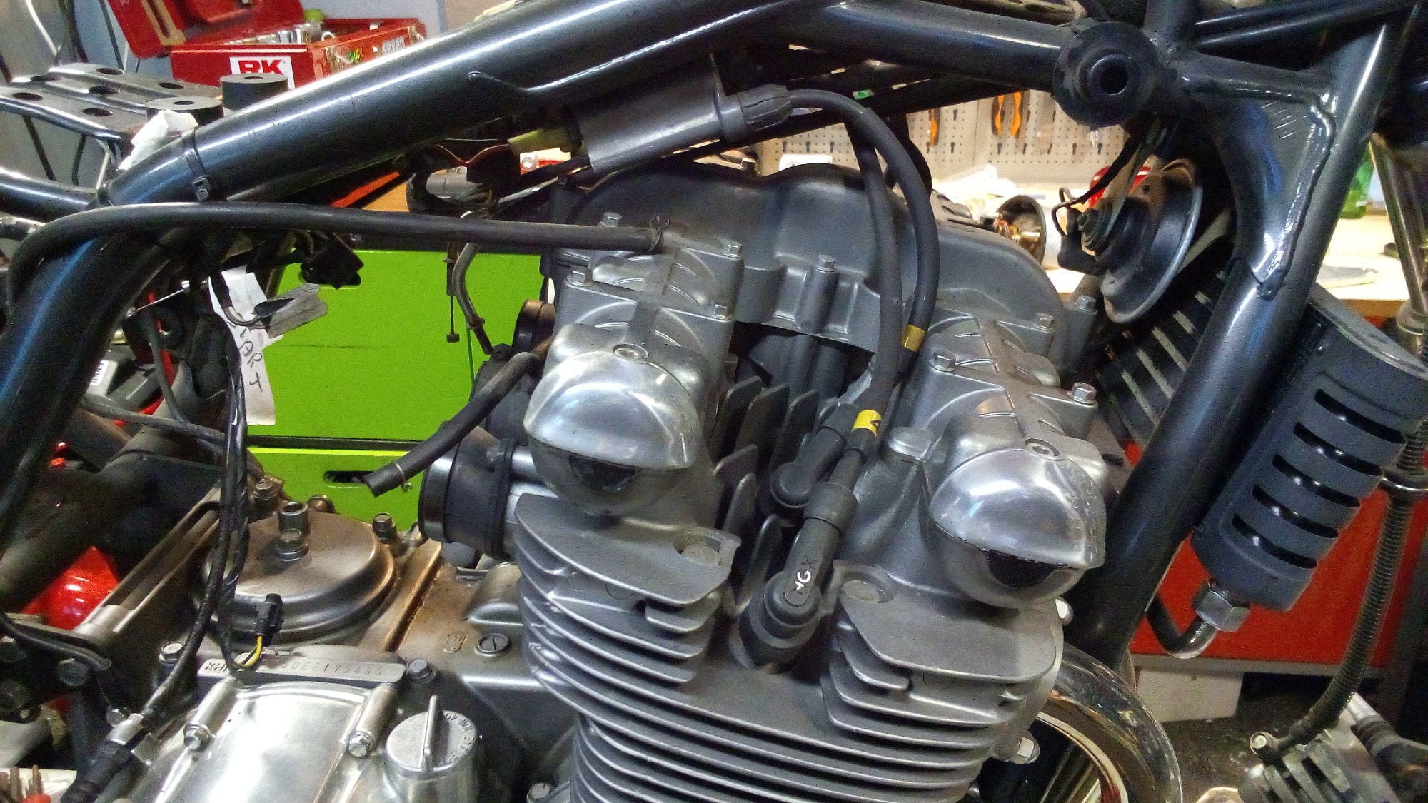

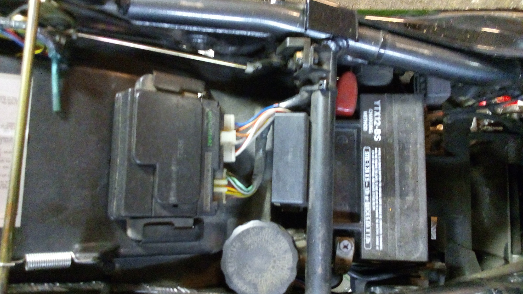

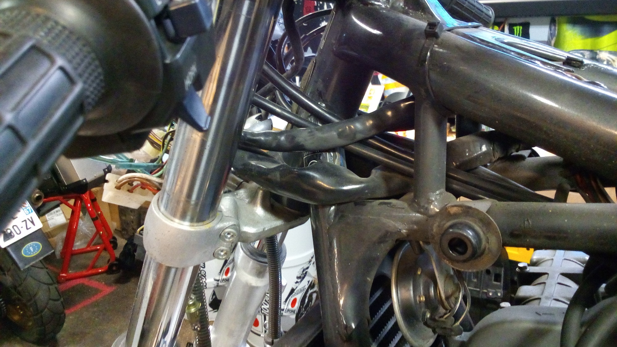

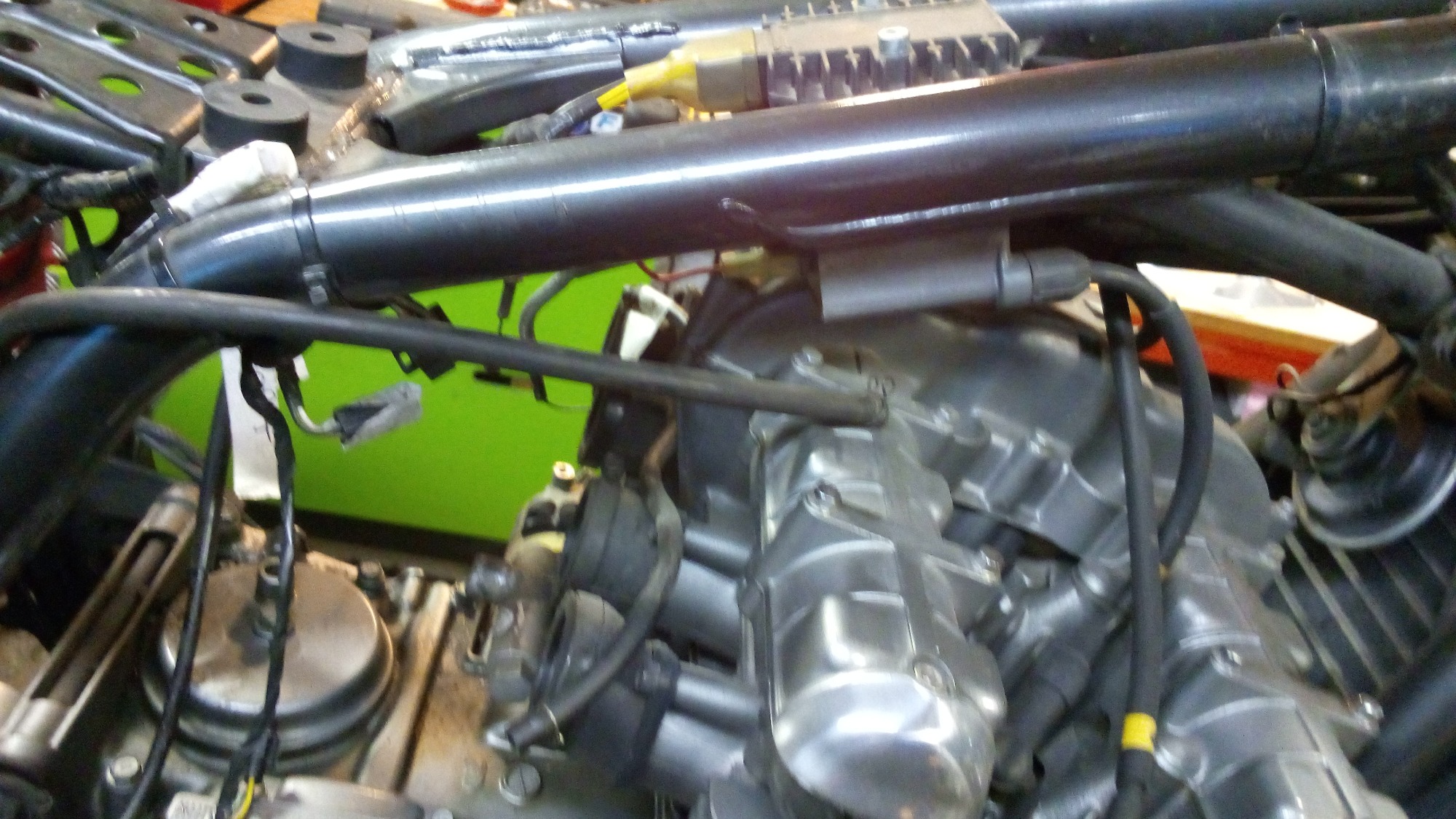

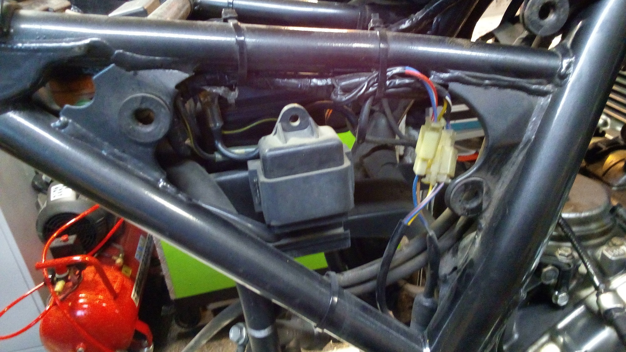

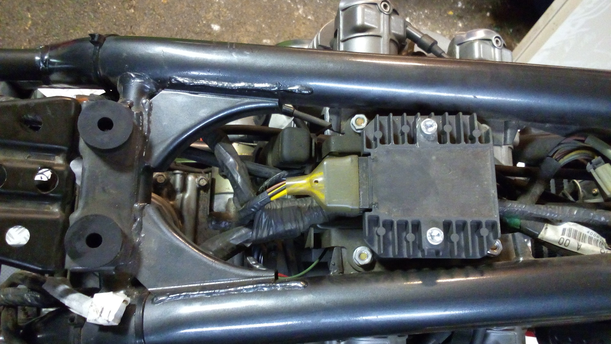

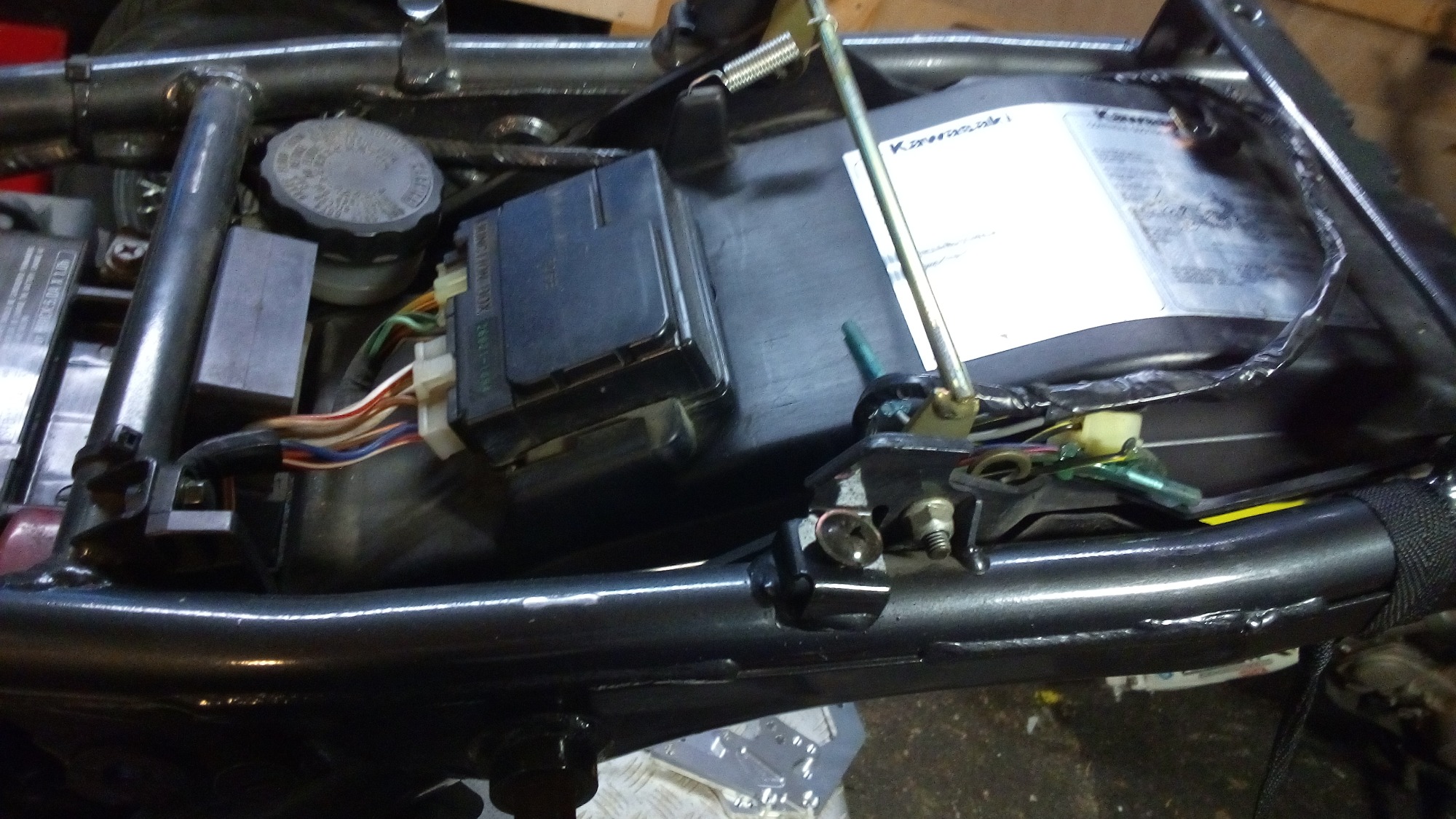

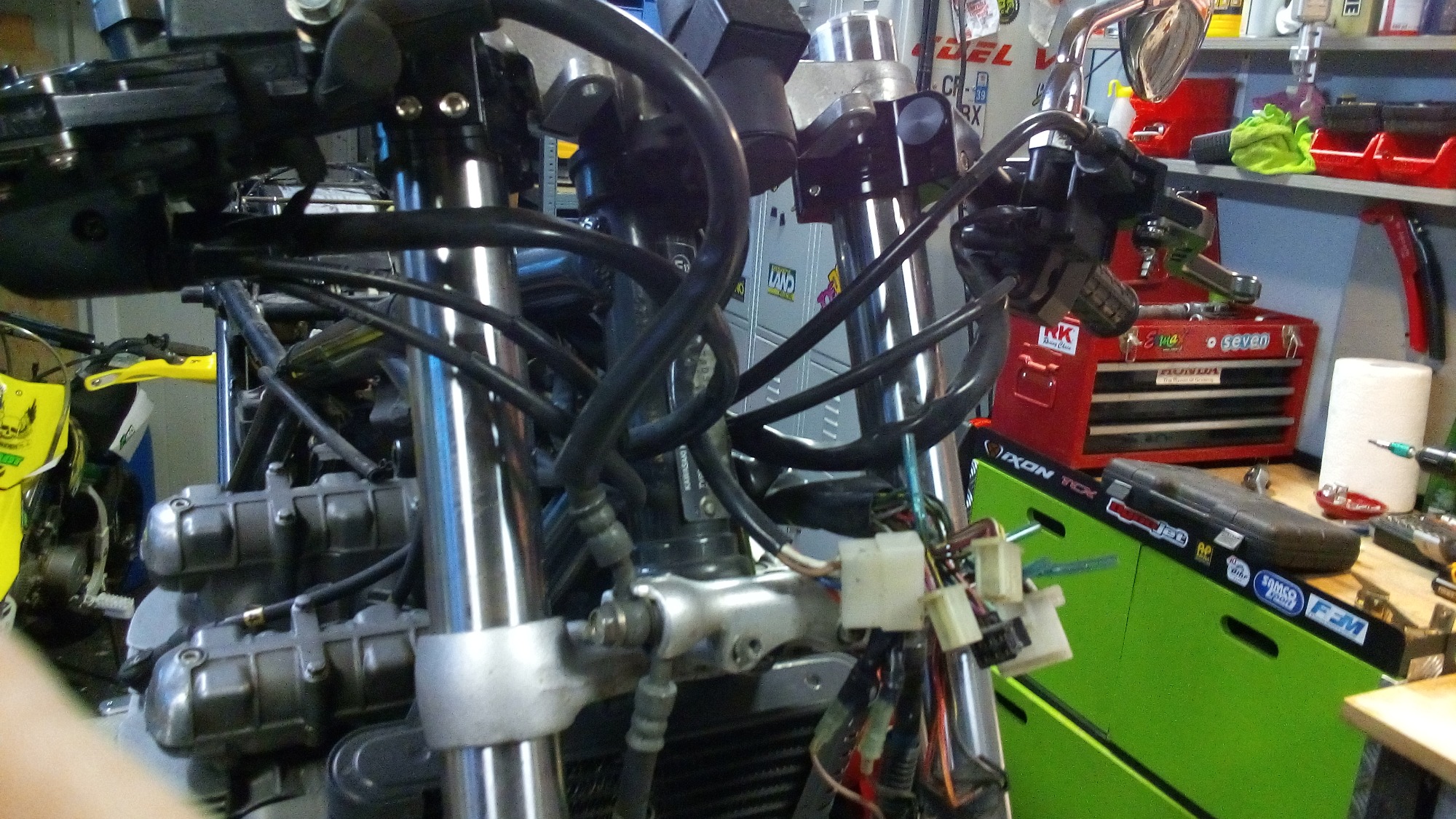

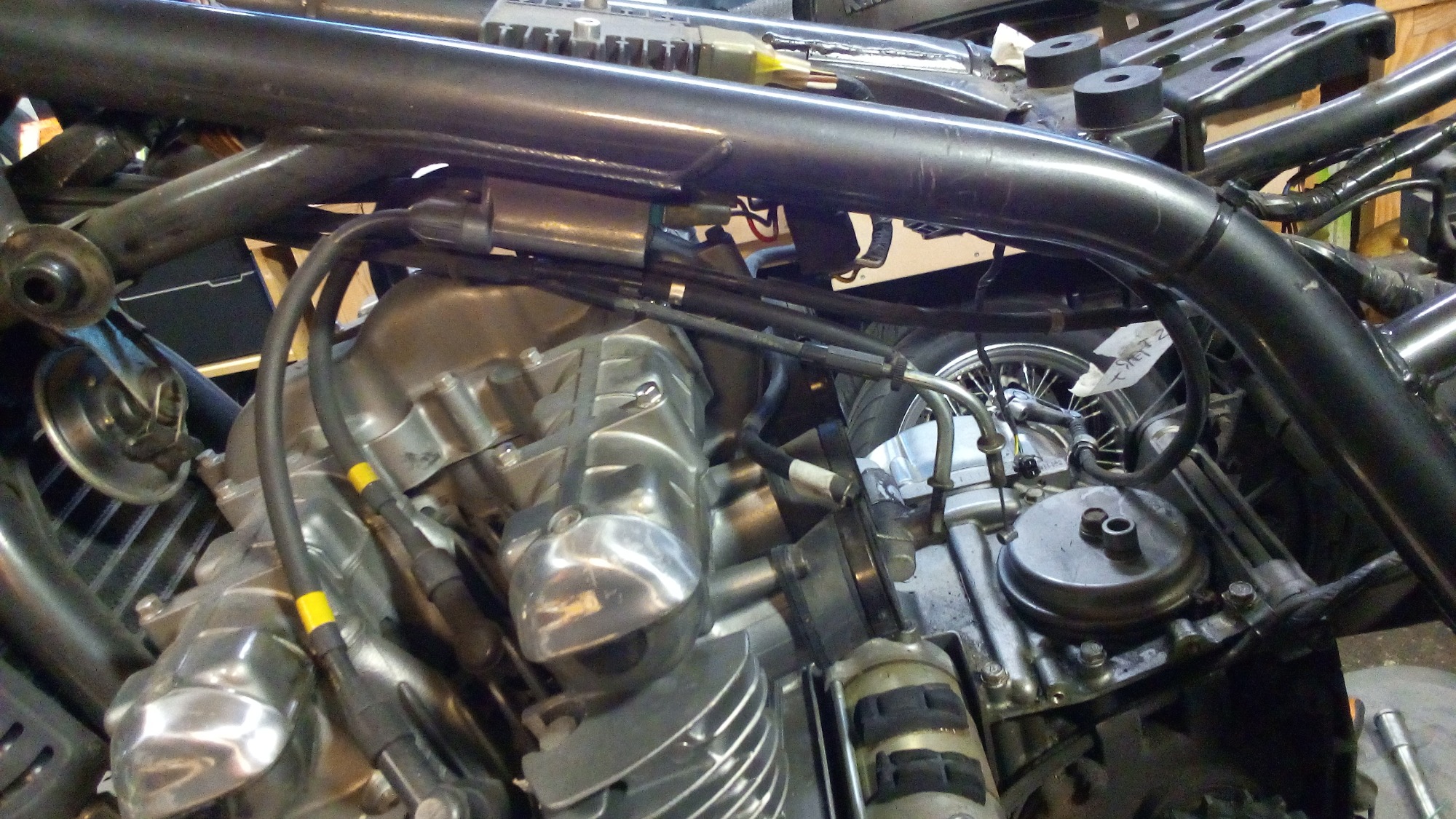

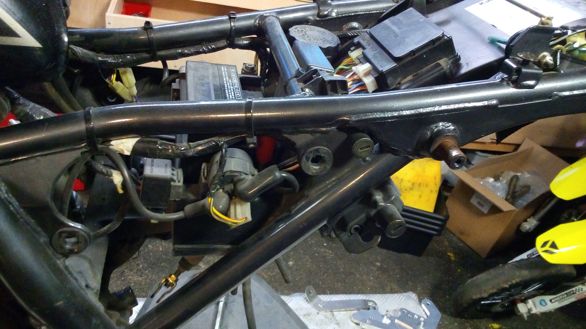

    Voici des photos qui m’ont servi.
    #233986
    voici
    #233987
    tu devrais t’en sortir comme ça
    #233988
    et ça c’est bien aussi
    #233996

    Salut Routman, Génial !!! Merci beaucoup ! J’avais pris des photos mais l’épave était modifiée et le faisceau était démonté car l’ancien propriétaire avait remplacé le moteur serré par moteur de ZR7 et à priori c’est pas les mêmes branchements. Et de tte manière on ne prend jamais la photo qu’il nous faut … (en tout cas moi!) Avec tout ça, je devrais m’en sortir !
