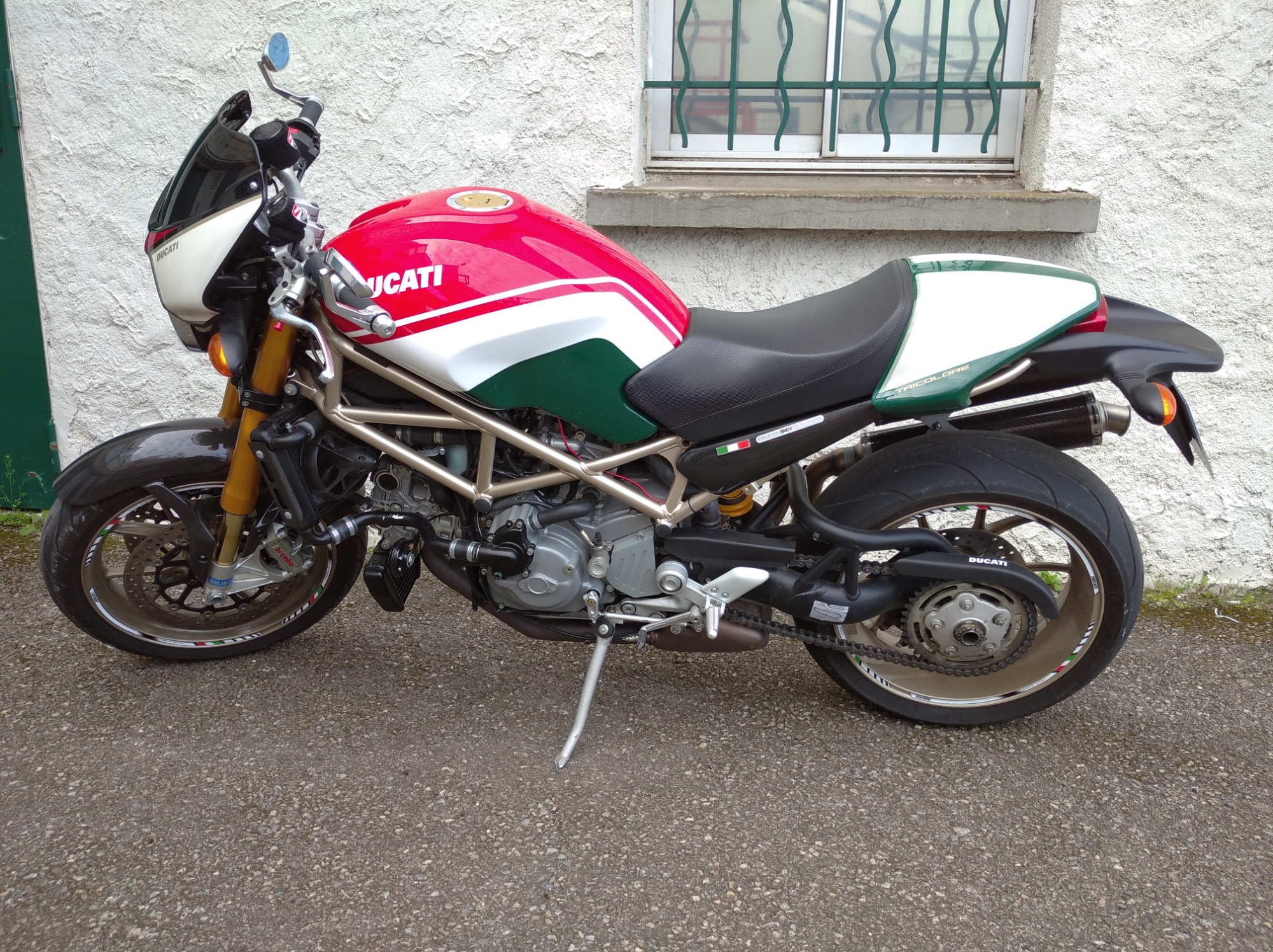

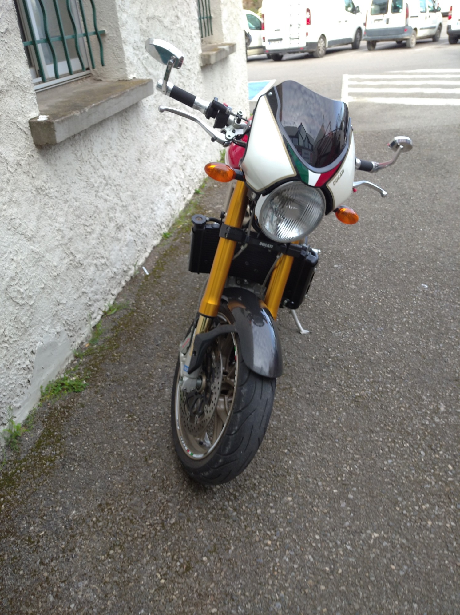

    #233192
    Honda est une de mes marques préférés, si je n’avais pas repris une kawa, cela aurait été une Honda….bien que j’ai pas mal reluqué les BMX nine T (failli craqué sur une nineT racer d’occase à 9600 euros, mais position trop radicale) et les Ducati, entre autre les scrambler. Ce n’est pas une de mes motos, croisée lors d’un de mes déplacements sur Aix il y a peu. Belle bécane. j’aime bien les Ducati sans en avoir jamais eu.

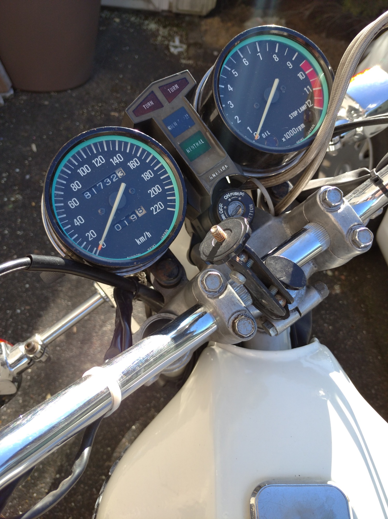

    J’aime bien en full white, avec le cadre cela fait comme les anciens trails souvent blanc ou rouge. Salissant oui mais comme ça on la lave plus souvent. Je l’ai pris ce matin pour aller au boulot, et oui je suis « confiné » tous seul à l’agence, travaux ateliers. Elle a eu quelques difficultés a démarrer ce matin, tournée sur 2 ou 3 cylindres pendant un bon moment. Cela faisait un moment qu’elle n’avait pas tourné et elle n’aime pas.

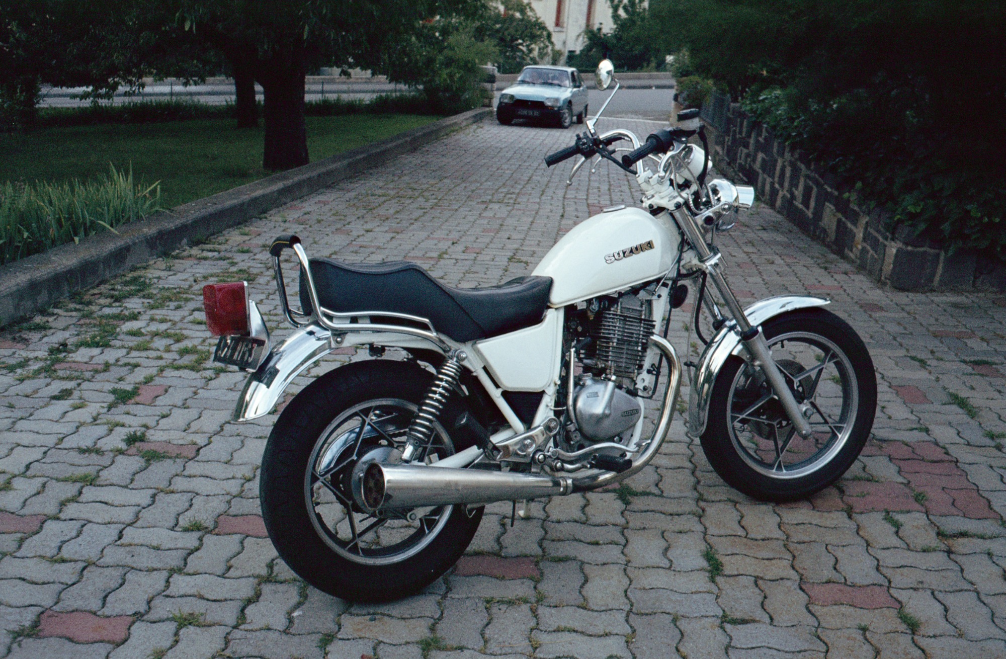

    #233270
    Dans mon jeune temps, j’avais aussi une attirance pour le blanc Suzuki GN400L d’Oliv’
