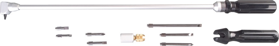

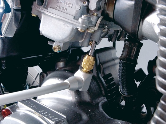

    ce que je ferais face à ton problème, c’est remettre les gicleurs de ralenti en 35 (origine) mais ce n’est que mon avis :whistle: le tournevis magique
    #240743
    Il faut déposer la partie gênante, régler ta vis comme indiqué sur la RMT, et reposer la partie déposée. Jai appris ça grà¢ce à WilliamB et AlainF01
    #240796
    Merci pour la ref du tournevis, je l’ai mis en favori sur Louis Moto en attendant de passer ma commande. Après réflexion j’ai suivi ton conseil et je suis repassé en gicleur de ralenti de 35. J’ai refait un réglage de richesse, maintenant je suis à la valeur RMT +2tour environ sur tous les carbus. A l’arrêt ça semblait cohérent, je l’ai prise ce matin et j’ai trouvé qu’elle était d’une mollesse à faire pà¢lir un solex. Du coup je vais monter les gicleurs principaux de 5pts, j’ai aussi un vilain trou à l’accélération quand je mets les gaz brusquement, mais ça j’imagine que c’est les cornets ? Sinon j’ai enfin mis la main sur un jeu de sigle de réservoir « Zephyr »
