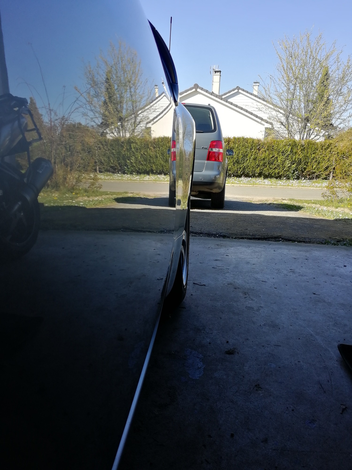

          Jolie bécane, dommage pour la plaque qui a volé . T’as posé toi même la protection céramique? Ça me tente pour la voiture mais au prix du flacon je n’ai jamais osé…
          #240462
          Alors je n’ai pas encore appliqué la céramique, je ne l’ai pas encore reçu en fait. Je l’ai déjà fait sur la voiture, mais la attention c’est pas le même boulot ! L’application sur une moto (donc petite surface) dont la peinture est neuve, c’est rapide. Sur la voiture il faut prévoir un bon lavage, une décontamination à la clay bar, une rénovation peinture (polish léger) et seulement après tout ça on peut passer à l’application de la céramique. 6h pour tout ça, mais j’ai mis 2 couches de céramique pour que ça dure plus longtemps. Pour une peinture qui à 15 ans, ça rend plutôt pas mal Tout le nettoyage est indispensable pour ne pas emprisonner les saletés sous la céramique. Le seul piège à éviter c’est le temps de séchage, il faut bien travailler zone par zone pour respecter les temps de séchage, si on laisse trop longtemps on ne peut plus enlever les traces laissées par le tampon. Question quantité j’ai utilisé 2 flacons de 30ml, mais je n’ai pas fini le deuxième. Si le prix ou le temps à passer te rebute, il existe une alternative https://www.maniac-auto.com/fr/protection-ceramique/1506-aqua-coat-1l.html Après lavage (voiture à l’ombre) tu la rince bien, tu pulvérises partout, tu attends 3 minutes, et tu rinces abondamment. Rapide, efficace et sans effort, juste ça dure moins longtemps (3 mois max), mais perso je n’utilise plus que ça sur mes voitures

          J’ai moi aussi pratiqué le Detailing amateur dans le passé. C’est vrais que pour une peinture de 15 ans le résultat est top. L’aqua coat me tente bien, les commentaires sont positifs. Mais je passerai tout de même un coup de clay bar avant.
