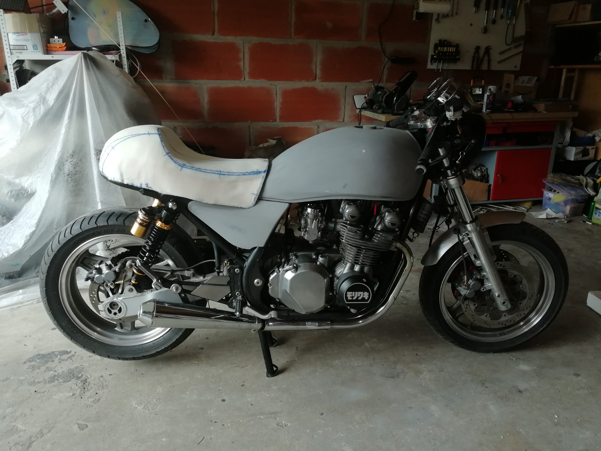

    Finalement tout arrive d’un coup, le restom, les filtres, les bougies et la selle alors voilà les nouvelles. Le sellier à terminé la mousse donc j’ai filé emprunter ladite selle pour valider la forme. C’est old school à souhait, ça me rappelle les vieux café racer avec le cul rond, sauf que la pas de plastique.Rapportée aussitôt, il devrait la finir semaine prochaine Au passage on voit que j’ai apprête les caches et le réservoir. Ce qui m’amène au restom, je l’ai commencé aujourd’hui, la résine durcira pendant la nuit, et si je suis d’attaque je me fais la peinture demain. Dans l’après-midi je vais chercher mes filtres KN qui sont enfin arrivés. J’ai monté les bougies iridium dans la matinée, j’ai trouvé en démontant qu’elles étaient très noires, alors dans la foulée j’ai enlevé 5 points aux gicleurs (105/110 donc)

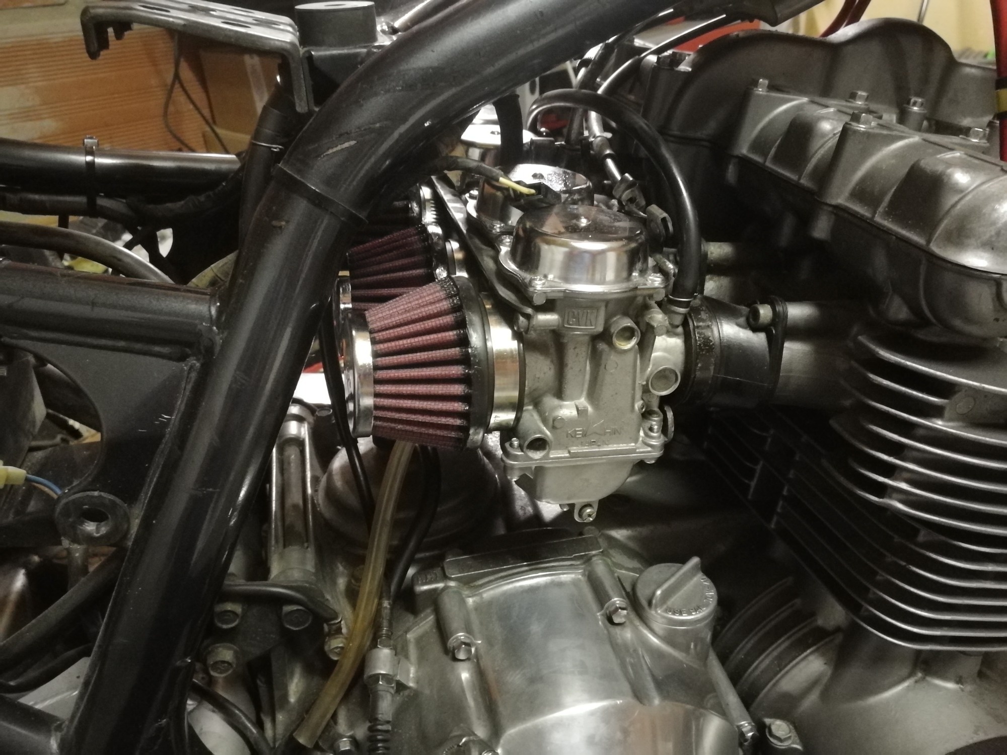

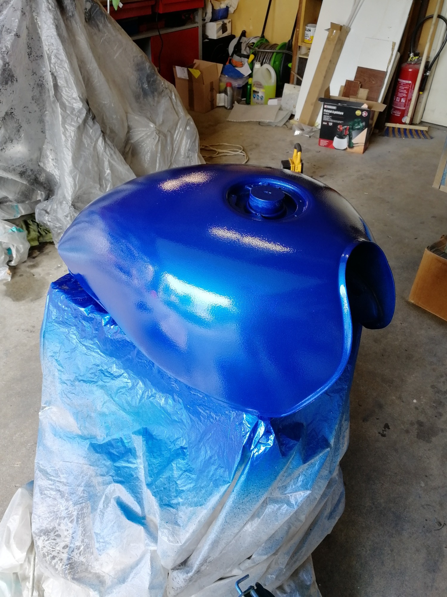

    Z’en faites pas j’ai attendu une journée entre la résine et la peinture, bien suffisant pour que la résine fige (6h d’après restom). Pas sec pour autant, mais je ne compte pas y mettre d’essence avant plusieurs jour donc no soucis. La peinture n’a pas donné le résultat espéré, j’ai essayé une nouvelle technique, pistolet basse pression et peinture polyuréthane. Je pensais réduire le grain sur la peinture mais finalement c’est identique à une peinture en bombe, surement à cause de la buse trop grosse (1.8mm, 1.4mm aurait été mieux. La qualité des matériaux est bien meilleure donc pas de regret mais pour une belle peinture je vais devoir passer par une étape de ponçage aux grains 1000 et 3000 + polish si je veux une résultat lisse. Les filtres sont montés, et j’ai profité du temps de traitement du réservoir, pour faire des butées de direction réglable, histoire de pas bigner le réservoir fraîchement peint ! Maintenant que je n’ai plus qu’a attendre que ça sèche, je vais pouvoir me pencher sur un raidisseur pour le support de plaque (j’ai peur que ça vibre), et l’éclairage de plaque. Et pour les carbus, arrêtes moi si me je trompe, mais très noires signifie trop d’essence dans mon mélange. Sachant que j’étais en sans filtre (la moto pas les clopes) je vais réduire mon arrivée d’air en montant les filtres donc un ration air/essence encore plus pauvre en air qu’il ne l’était déjà. La diminution des gicleurs était donc nécessaire. Mais je suis entièrement d’accord avec toi sur le fait qu’il ne faut pas bouger toutes les variables en même temps sinon on ne sait pas qui à eu quel effet.

    Et pour la peinture,si tu veut un brillant,quand elle est sèche à c≈ìur,ponçage au 5000 à l’eau,puis polissage avec pads de différents grains.Protéger les arètes et bords pour les pads d’attaque,puis les retirer pour le pads de finition.
    #239544

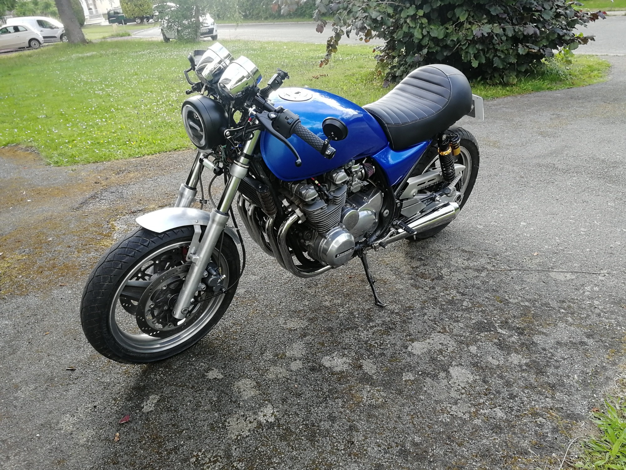

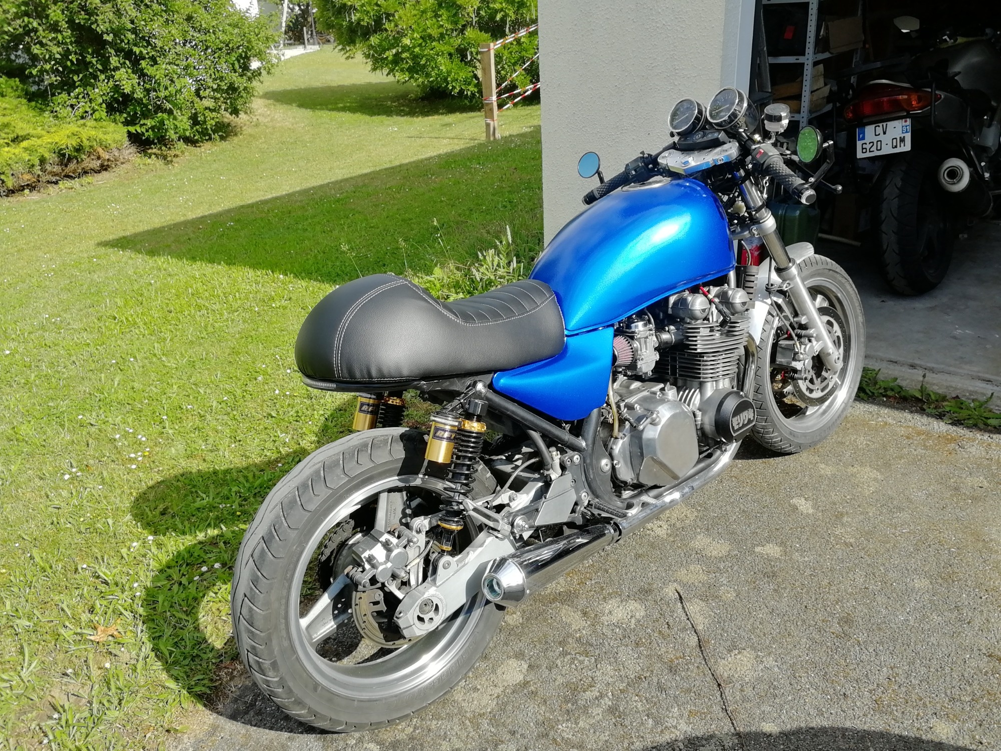

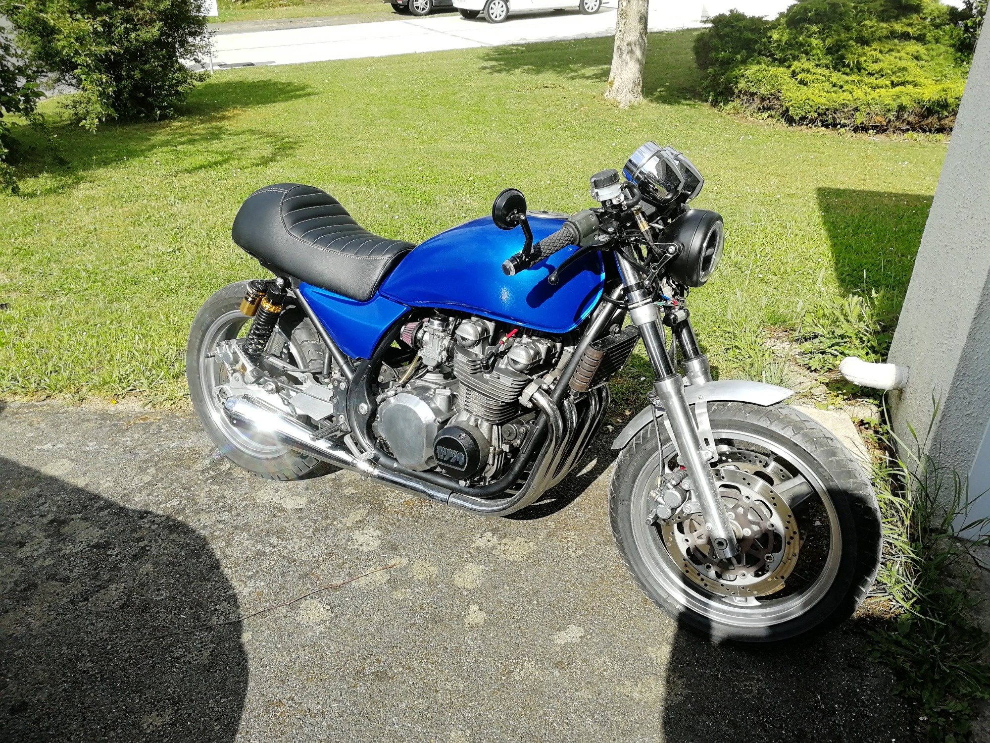

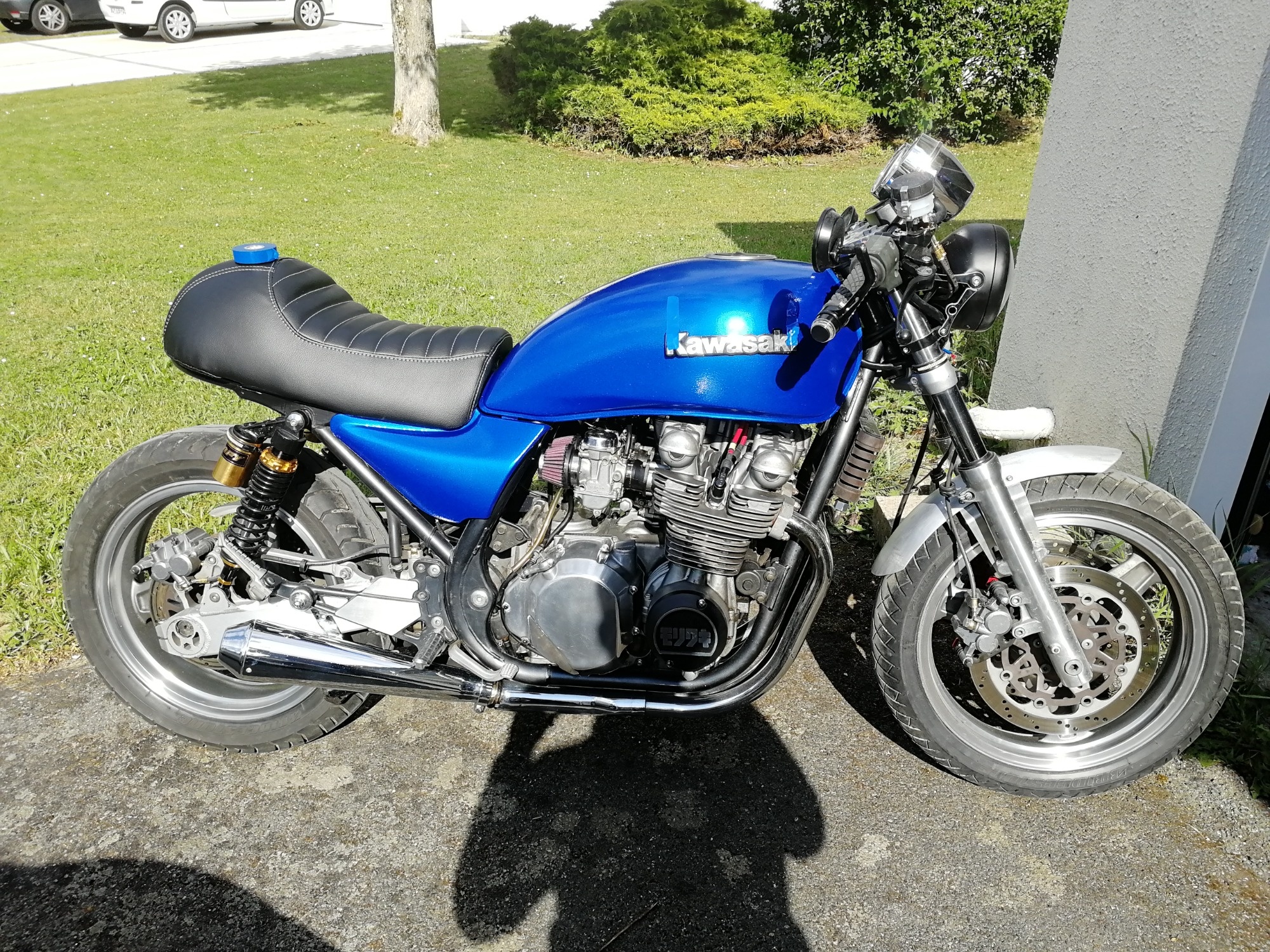

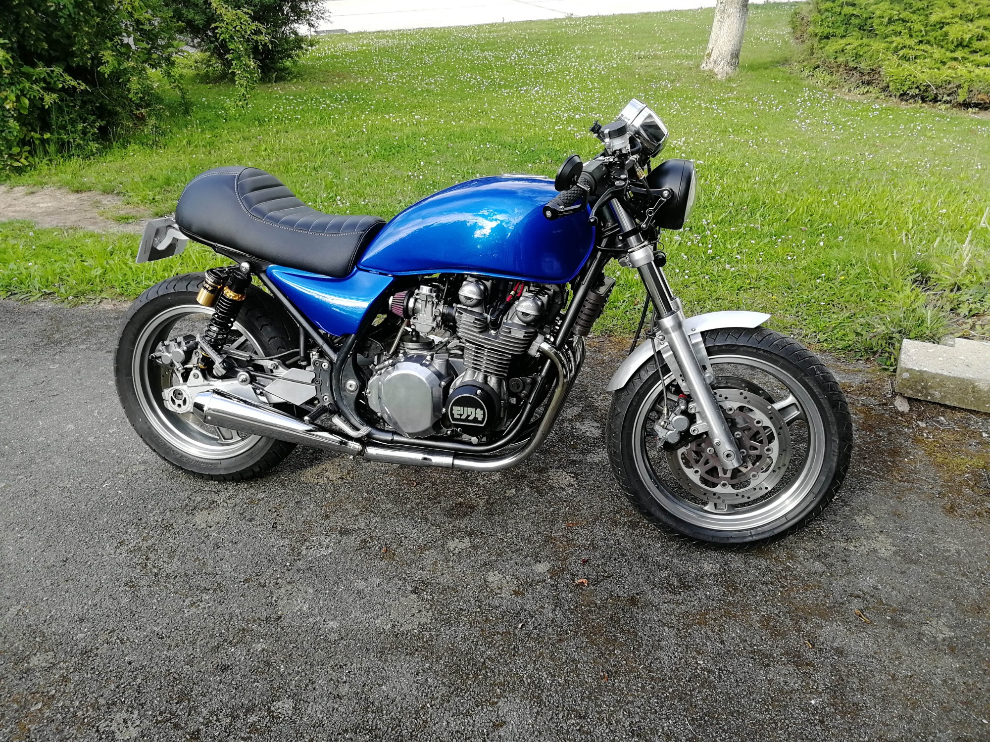

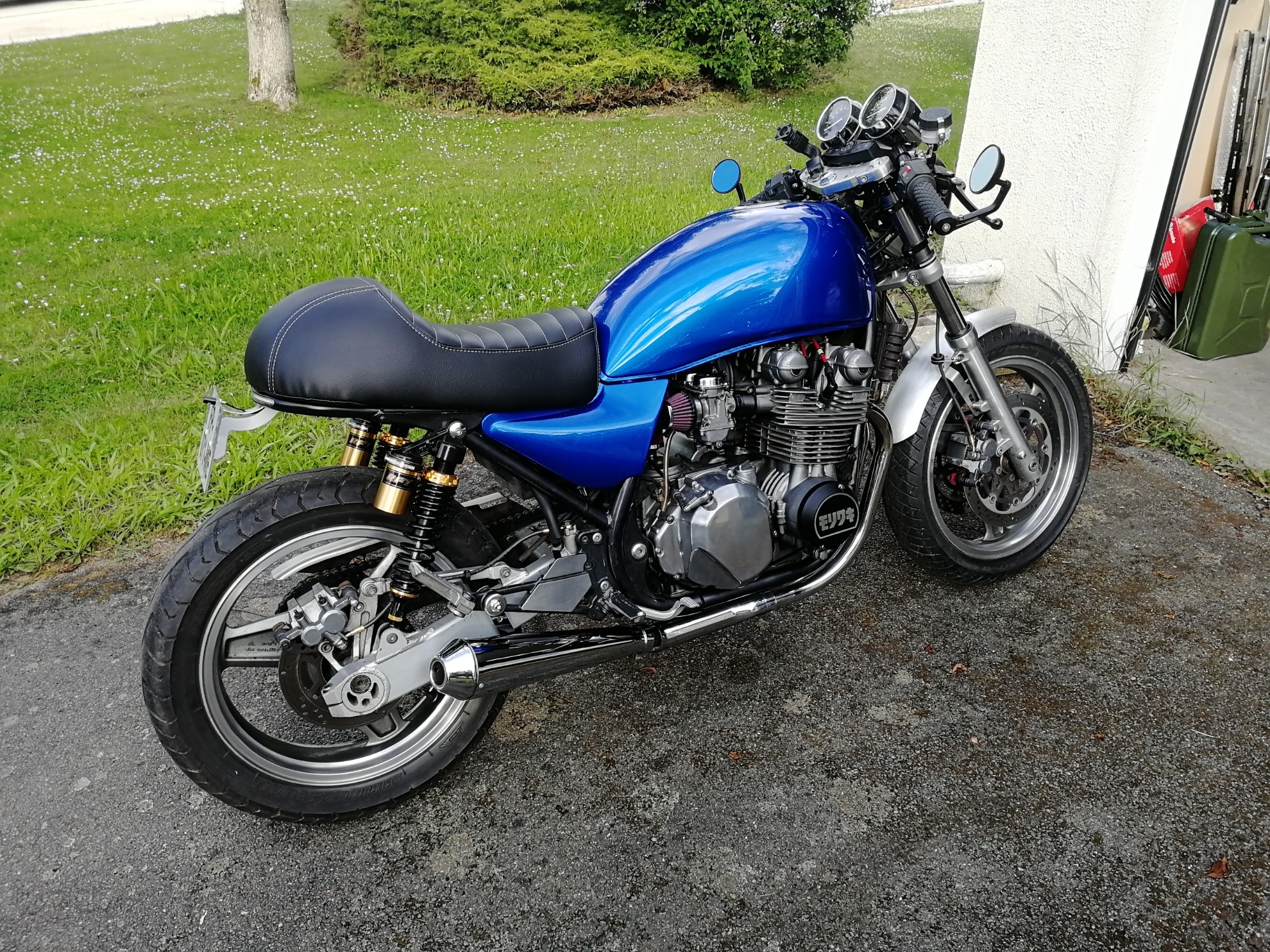

    Bon après avoir modifié deux-trois broutilles, j’ai été faire un tour avec, j’ai mis mon téléphone au guidon pour comparer la vitesse gps et compteur. 90km/h compteur pour 73km/h « réel » :blink: Le moteur marche plutôt bien, plus agréable que celui de mon ancien ZR7 qui faisait des à coup à la ré-accélération. Dans la mesure où je n’avais jamais essayé la moto, difficile de dire si tout tourne parfaitement rond, des retours d’expériences m’aiderait bien. Mais pour faire avancer le schmilblick, voilà des photos de la belles quasi terminée, prise entre deux averses…
    #239981
    Elle est vraiment sympa. Je verrai bien le logo kawasaki Heavy Industries (comme la H2)
    #239983
    et un petit liseré jaune (ça fera plaisir a zepho)
