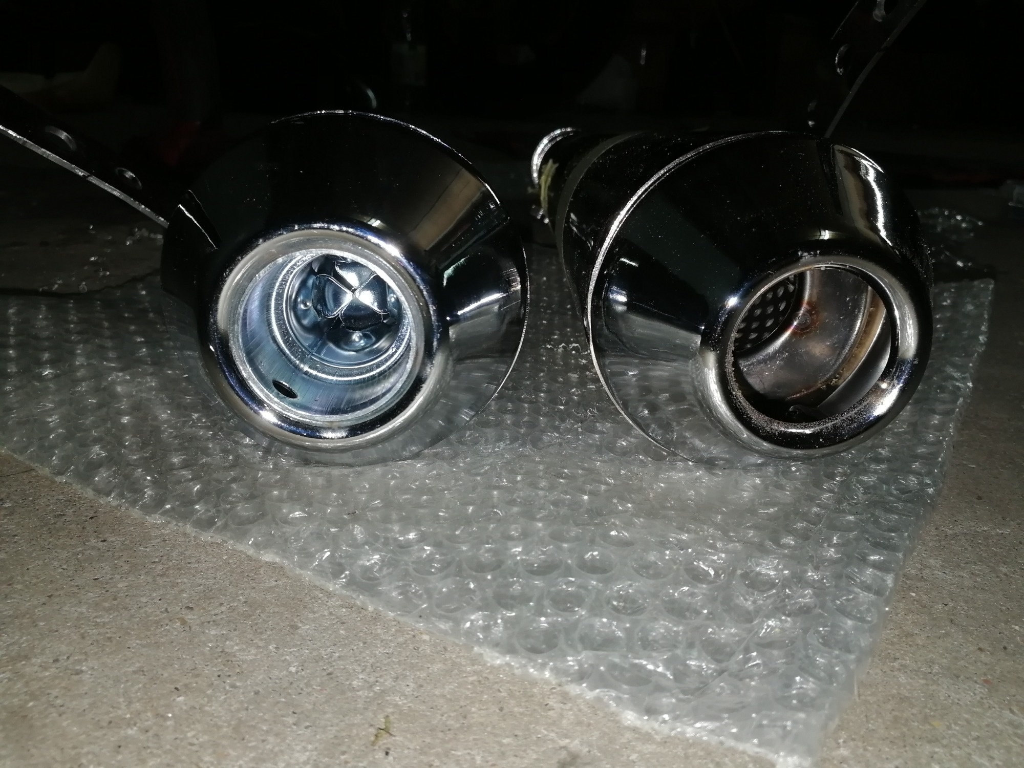

    La aussi c’est uniquement pour le style ^^. Si j’avais voulu une vraie amélioration j’aurai pris des Bitubo spécialement tarés pour le Zephyr, mais ils ne disposent pas de bonbonne en premier prix, il faut monter à 700ç pour en avoir, pas vraiment adapté avec mon budget Pour le moment c’est trop souple, j’ai augmenté la précharge à un peu plus de la moitié et c’est un peu mieux, j’ai regardé la pression dans les bonbonnes, ça dit 1.4 bar, je vais essayer à 1.8 pour voir, mais le verdict final se fera sur route. Et c’est pas pour tout de suite, je n’ai pas encore éliminé la rouille du réservoir. En attendant, j’ai fait des petites retouches sur l’échappement, changement des joints de collecteurs, ajout de bague pour l’étanchéité silencieux/collecteurs, et ajout de chicane dans les silencieux, j’aimais bien le bruit, mais j’aime bien mes voisins aussi…

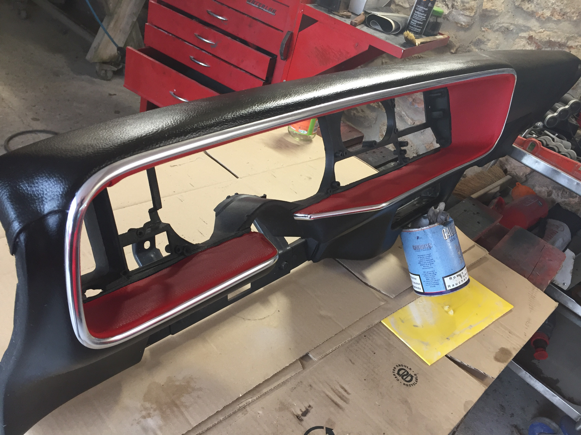

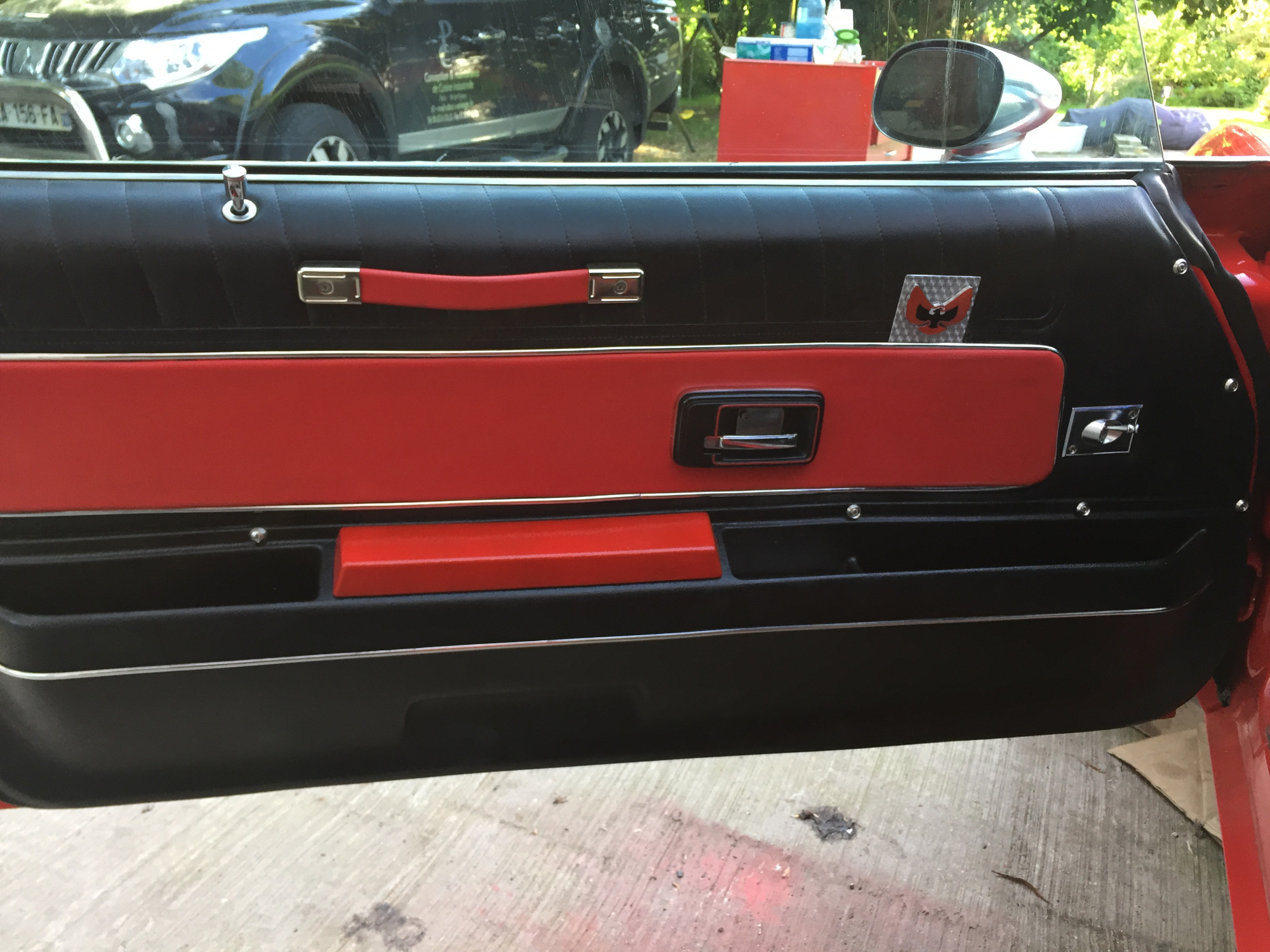

    Pour le skaï,je confirme.Quand on débute avec,on a tendance à le travailler un peu comme du cuir.Mais ce n’en est pas,et quand le « déclic » à lieu,à savoir que c’est de la matière plastique,on n’hésite pas à chauffer,tirer dessus,et donc au final,en faire ce que l’on veut. Quelques conseil,de mon « expérience » Acheter des skai prévu pour l’automobile,mettre sa pièce à travailler en plein soleil en été quand on se lance est un plus Ne pas hésiter à chauffer au décapeur thermique,et ne pas hésiter à tirer comme un bourrin dessus. Pré encoller (la pièce et l’endroit ou elle va) avec une bonne néoprène gel,de celles que les ébénistes (stratifiés) utilisent. On peut faire de « fausse coutures » (sans la couture de machine à coudre) pour alterner deux pièces différentes. Et enfin,sacrifier un morceau pour faire un essais avec ces techniques.
    #237157
    Exemples de trucs en skai sur le panneau de porte,la grande pièce rectangulaire en rouge,c’est du skai sur une feuille alu + mousse haute densité sur le tableau de bord,seul le dessus est refait en skaï noir,la fausse couture se voit bien : on plie avec colle et colle le tout Il n’y a pas de limites avec ce truc,une fois que tu commence…..

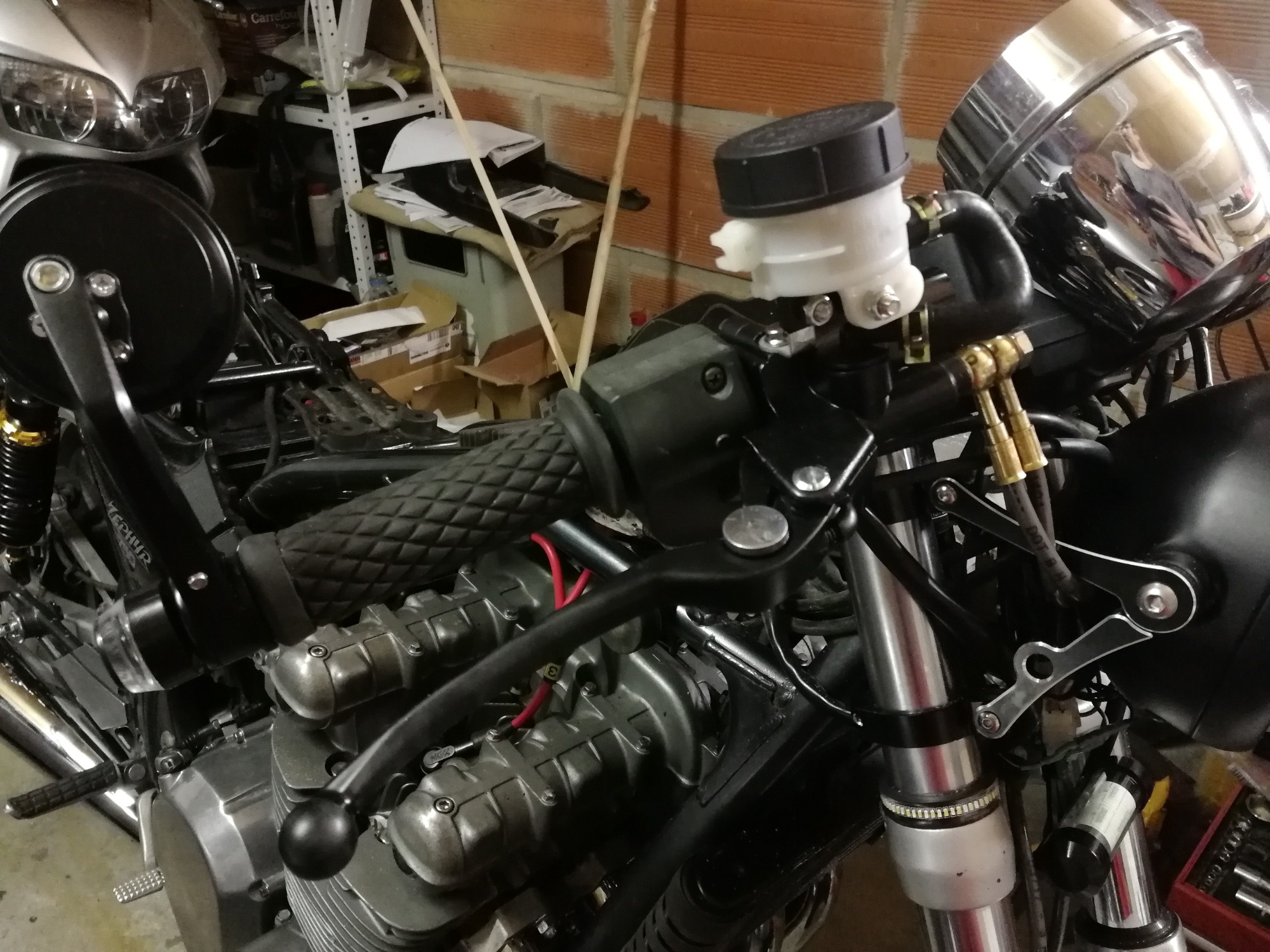

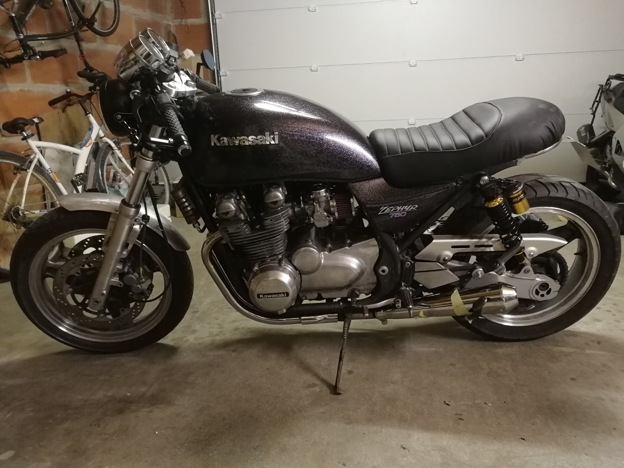

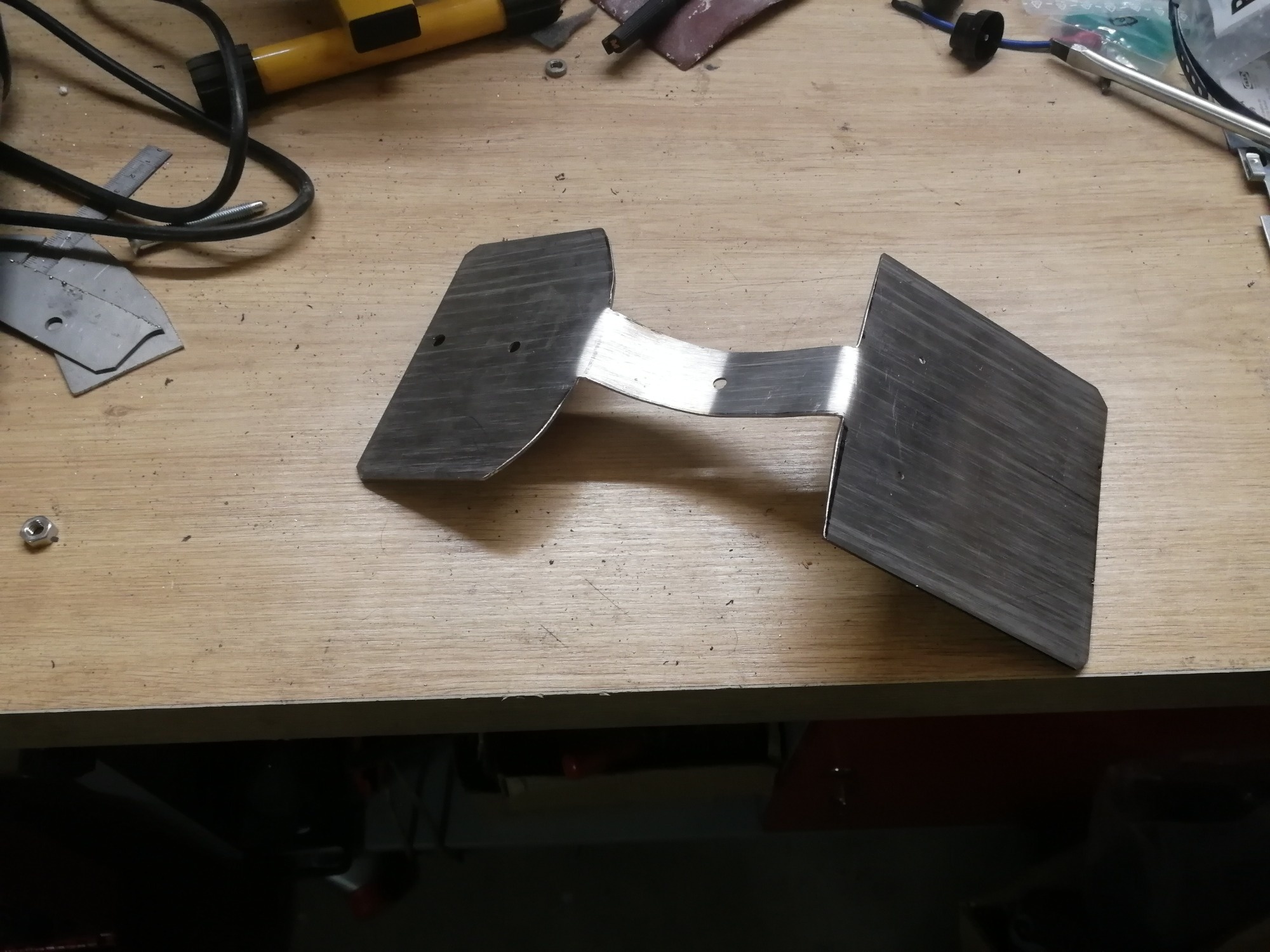

    Alors, j’ai mentionné les plis, mais les coutures ne sont pas terribles non plus (vous verrez dans les photos) donc je n’ai pas voulu m’acharner sur le skaï, j’ai tenté, je n’ai pas réussi, ça arrive. Elle va me permettre de la faire rouler pour les essais sur routes dans un premier temps. Et puis je me suis aperçu qu’il y a une sellerie juste à côté de chez moi, alors j’ai fait une demande de devis, j’attend leur réponse. Sinon le travail continu, j’ai fait mon support de plaque, j’ai découpé ça dans une chute d’inox qui traînait dans le garage J’ai de nouveau changé le maitre cylindre avant et poignée d’embrayage J’ai enlevé la partie grise des caches latéraux pour faire apparaître les filtres Globalement je suis satisfait du look. Côté reste à faire, si j’omet le compteur et les commodos (je verrai ça cet hiver), il reste : – Le traitement restom du réservoir – La peinture de la boucle arrière – La peinture du réservoir et des caches latéraux – L’éclairage de plaque – Les pneus, ça sera du Pirelli Phantom – La selle – Les réglages carbus En parlant de peinture, je verrais bien quelque chose de plus coloré que les 3 autres véhicules gris de la maison :silly: Le petit garçon que je suis adore le bleu, je verrai bien un bleu mica (le bleu subaru) pour le reservoir et noir pour les caches latéraux, qu’en pensez vous ?
