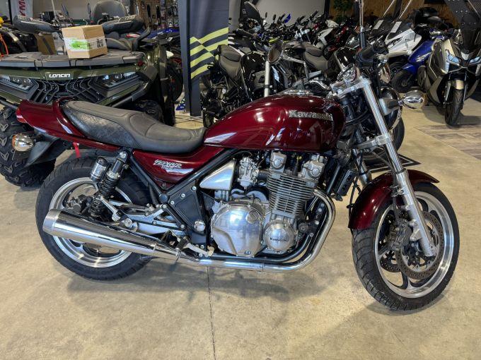

      Je déterre ce vieux post car je cherche le code couleur d’un 1100 Zephyr de 1992. Il est bordeaux. Je pense que c’est Candy Persimmon Red A5.
      Si vous pouviez me confirmer. Merci et bonne journée.

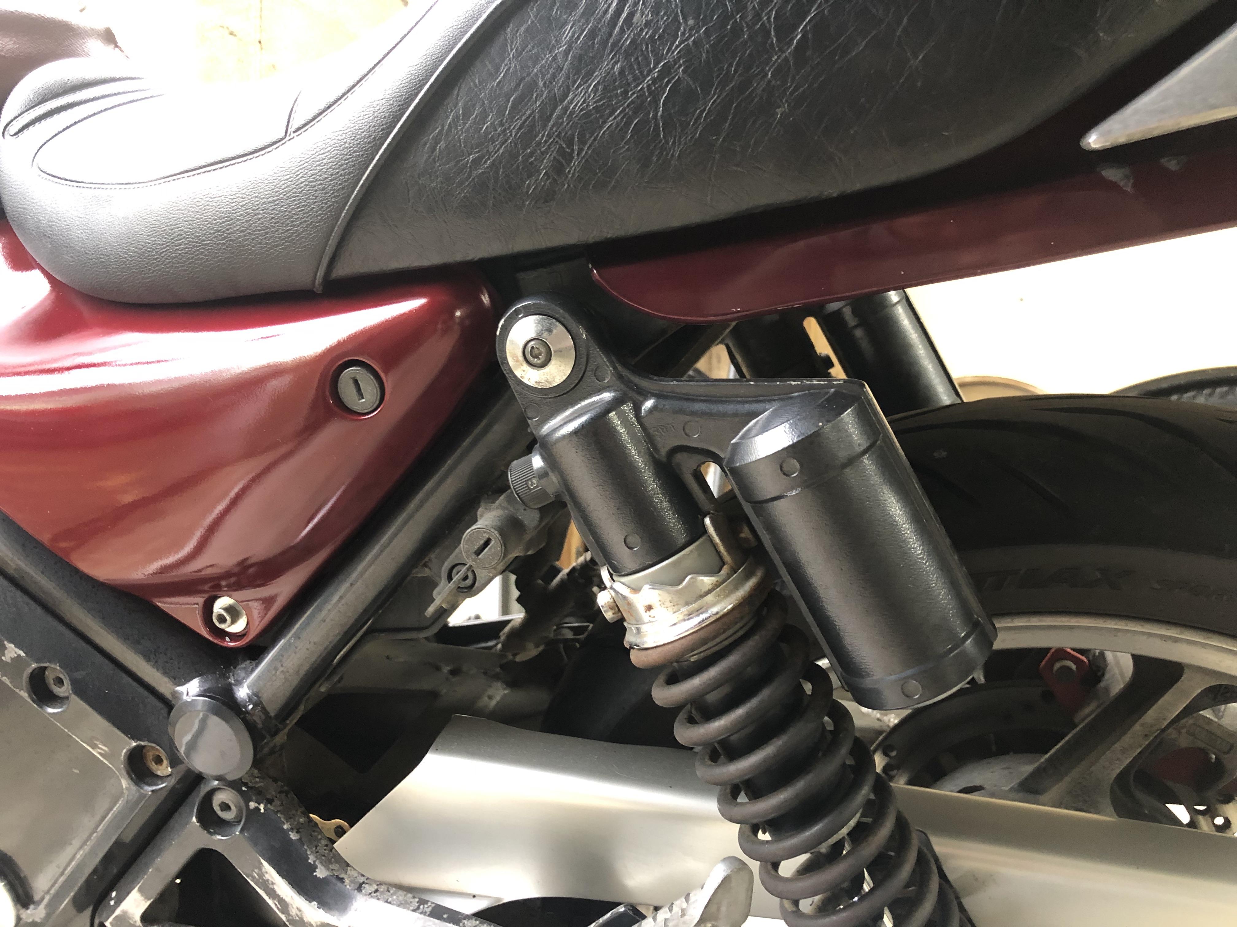

          Merci pour le lien mais le luminous n’est pas le bon. J’ai acheté cette peinture et elle est plus clair.
          Moi j’ai cette couleur la : Ce n’est pas ma moto mais une photo prise sur internet.

            Tu l’a acheté ou ta peinture ?

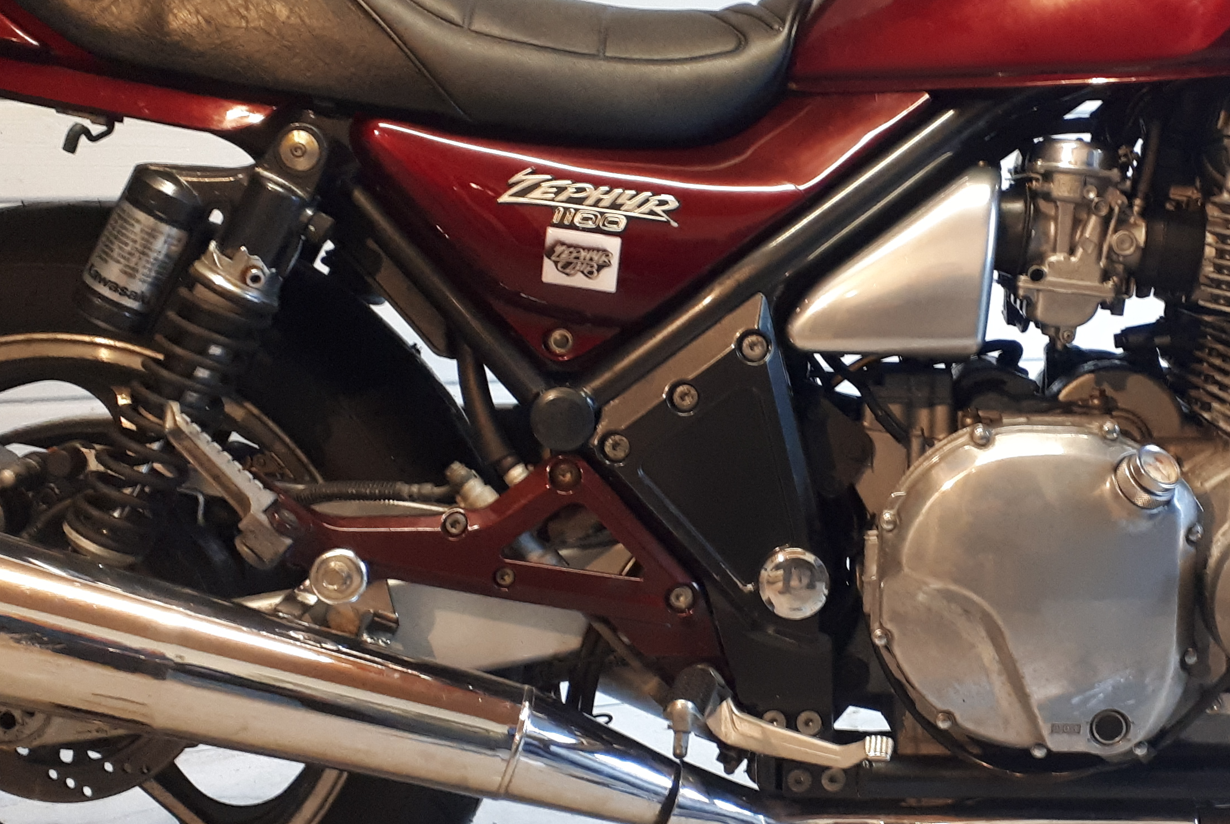

                Voici ce que ça donne.

                  Je n’arrive pas à savoir si tu n’as mis qu’une base mat. Tu as essayé de voir avec le vernis posé ?
                  #365437
                  Avatar photoLezef
                  Zéphyrien-ne
                    Comme dit wiiliam il faut la vernir pour avoir le rendu final et mettre une couche supp ;-) lementaire on voit encore la sous couche par endroit

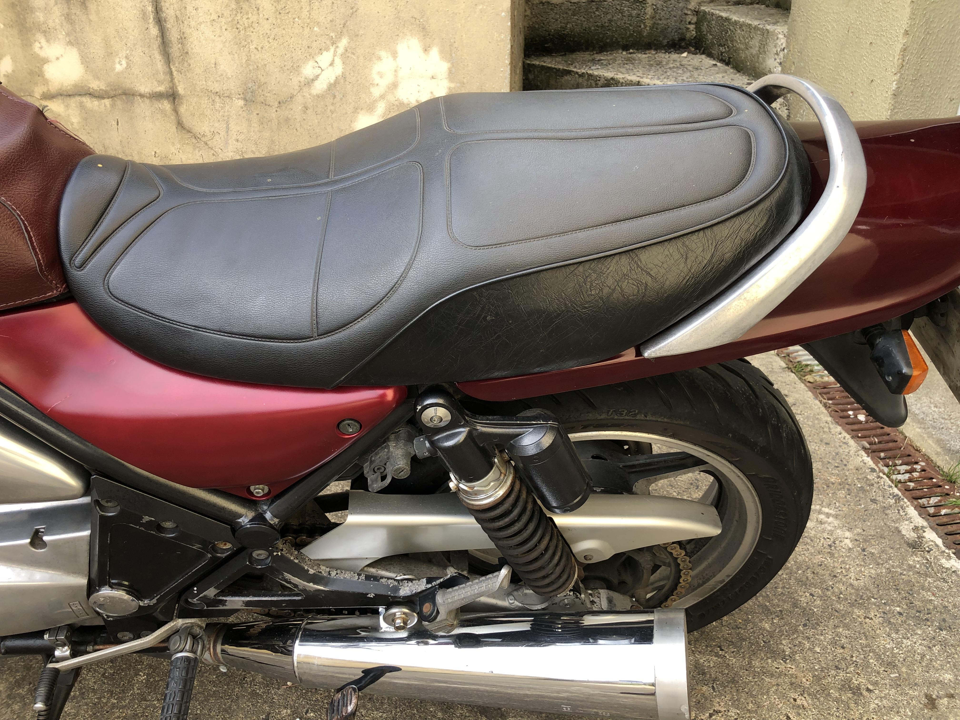

                        Sur ma « rouge », j’avais repeint les supports de cale pied avec le pack « 31 luminous vintage red », deux bombes de peintures et une de vernis à passer dans l’ordre. Au final, le rouge était un plus foncé que mon réservoir. Peut-être que je n’ai pas correctement appliqué la peinture ou que le temps a fait son effet et éclairci la moto …

                          Je ne l’ai pas vernis car au vu de la différence je doute que ça va foncer la teinte. Enfin je vais essayer quand même et je vous redirais.

                            Pour info le rouge n’est pas une couleur couvrante donc s’il est dit 3 couches ; il faut les appliquer en passe croisé de préférence (une horizontale et une verticale puis enfin horizontale). Et quand on applique le vernis cela éclairci la teinte.👍

                              J’ai passé le vernis et il y a bien une légère différence de teinte. C’est suivant l’angle que l’on regarde.
                              Il y a eu 3 couches de rouges il n’y a pas de manque. Enfin merci pour les conseils.
