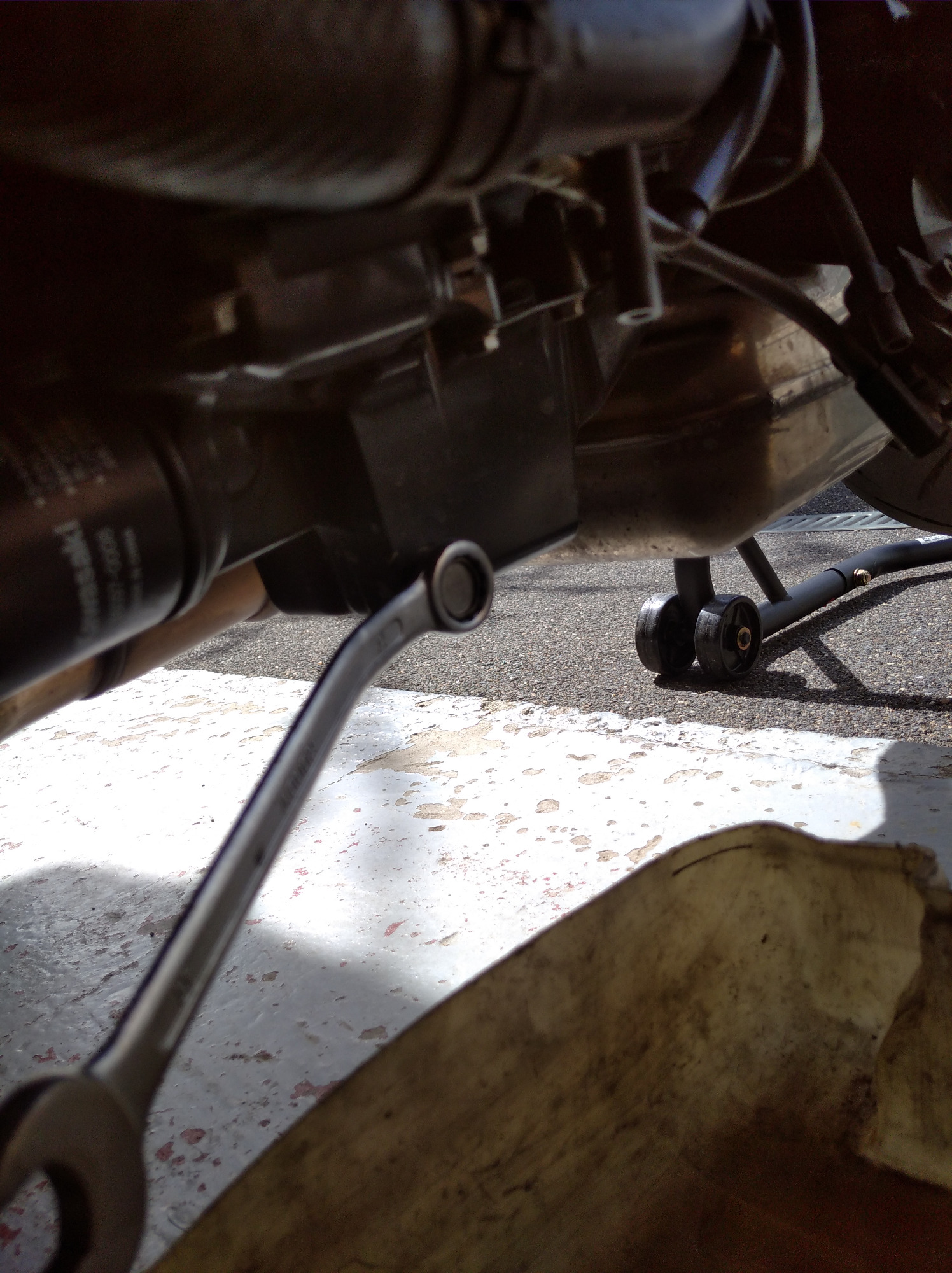

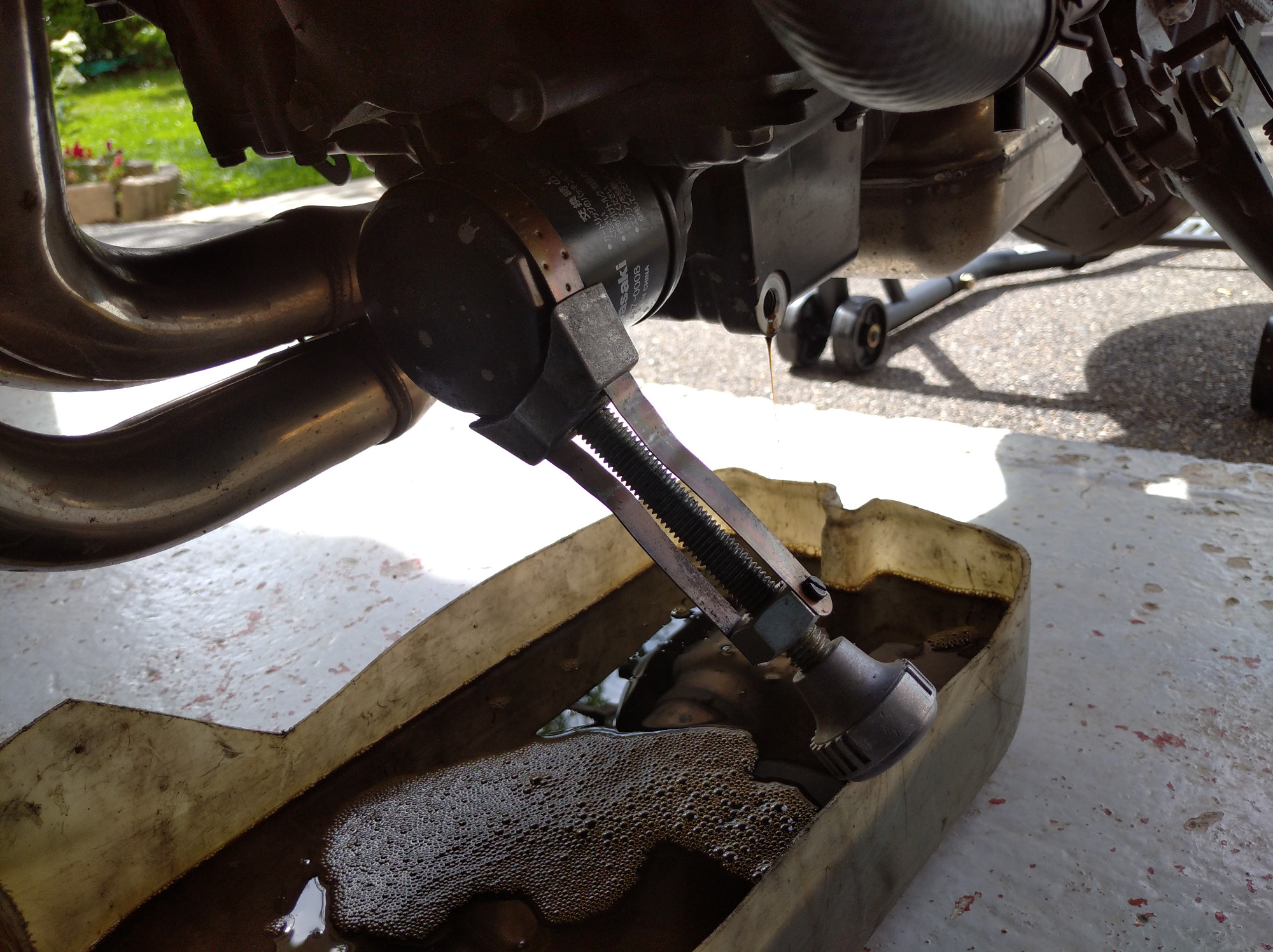

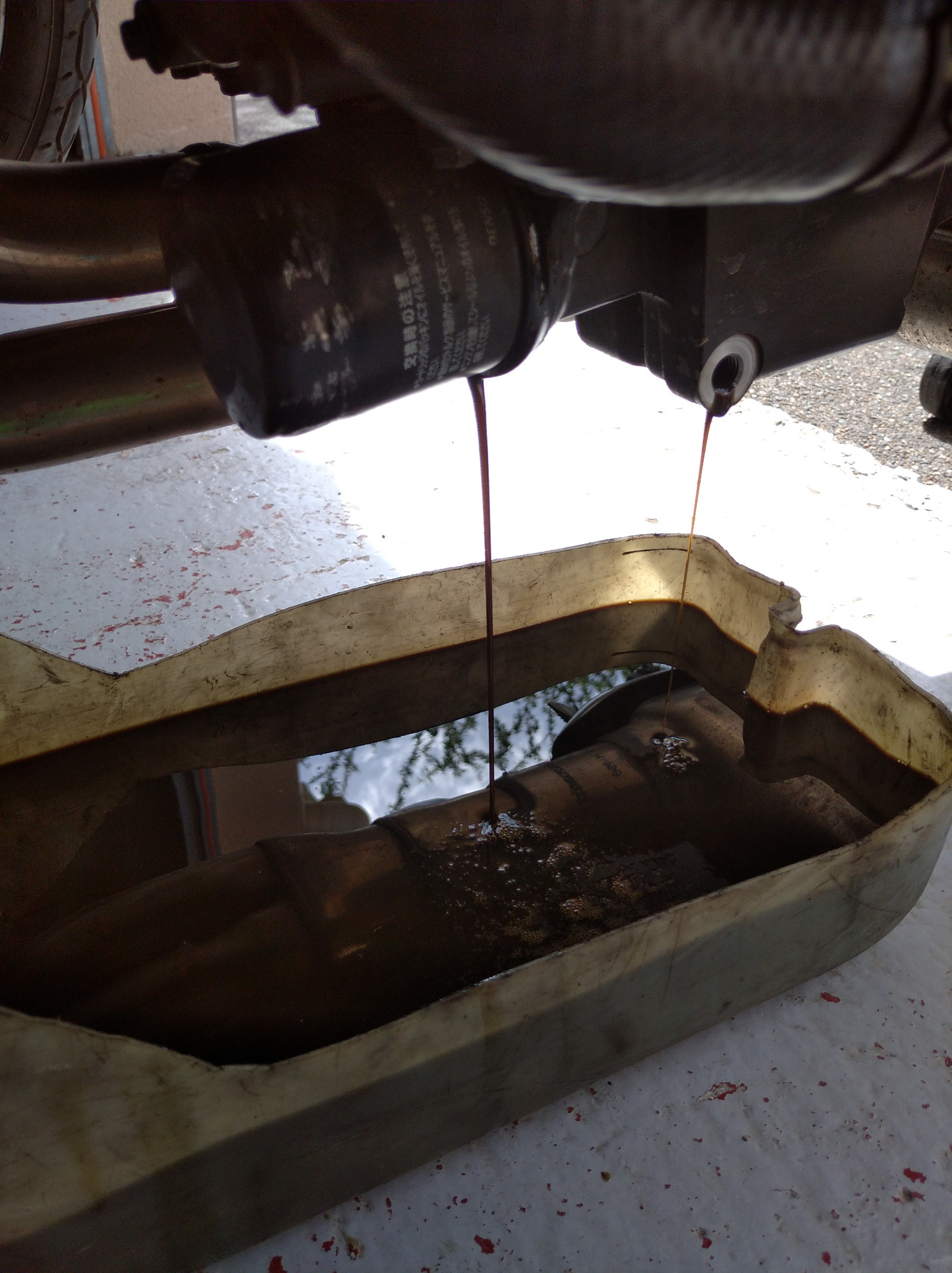

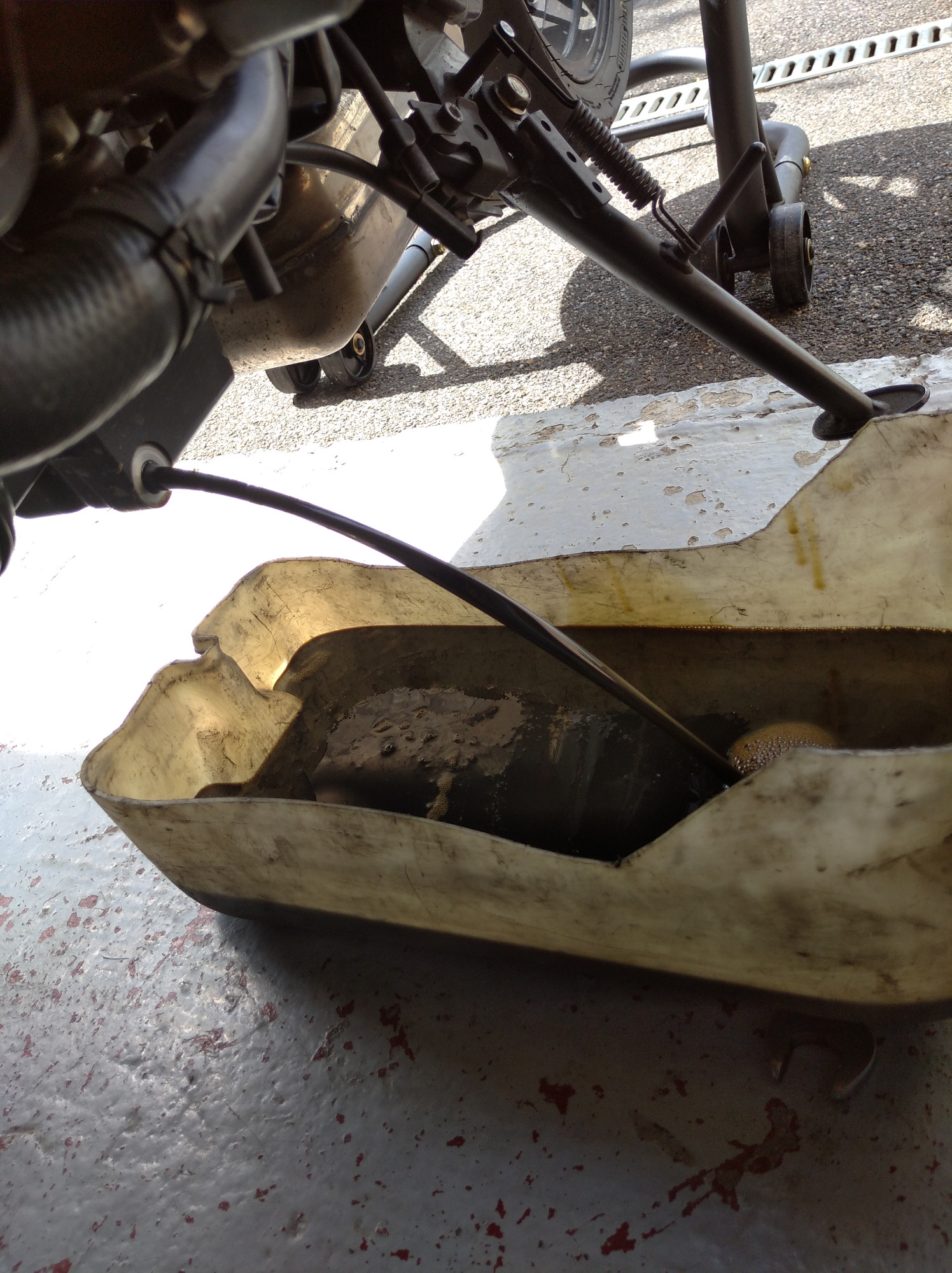

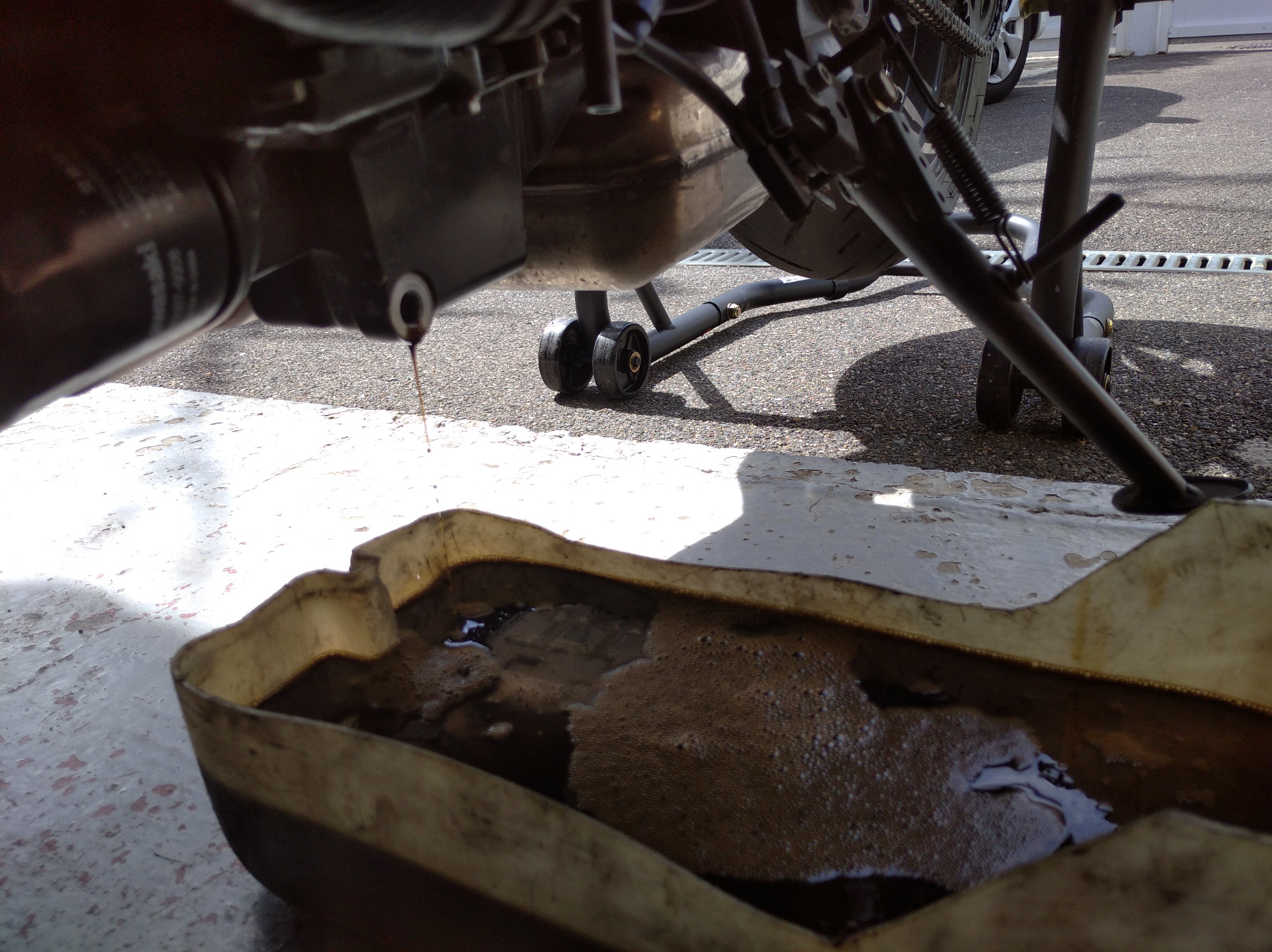

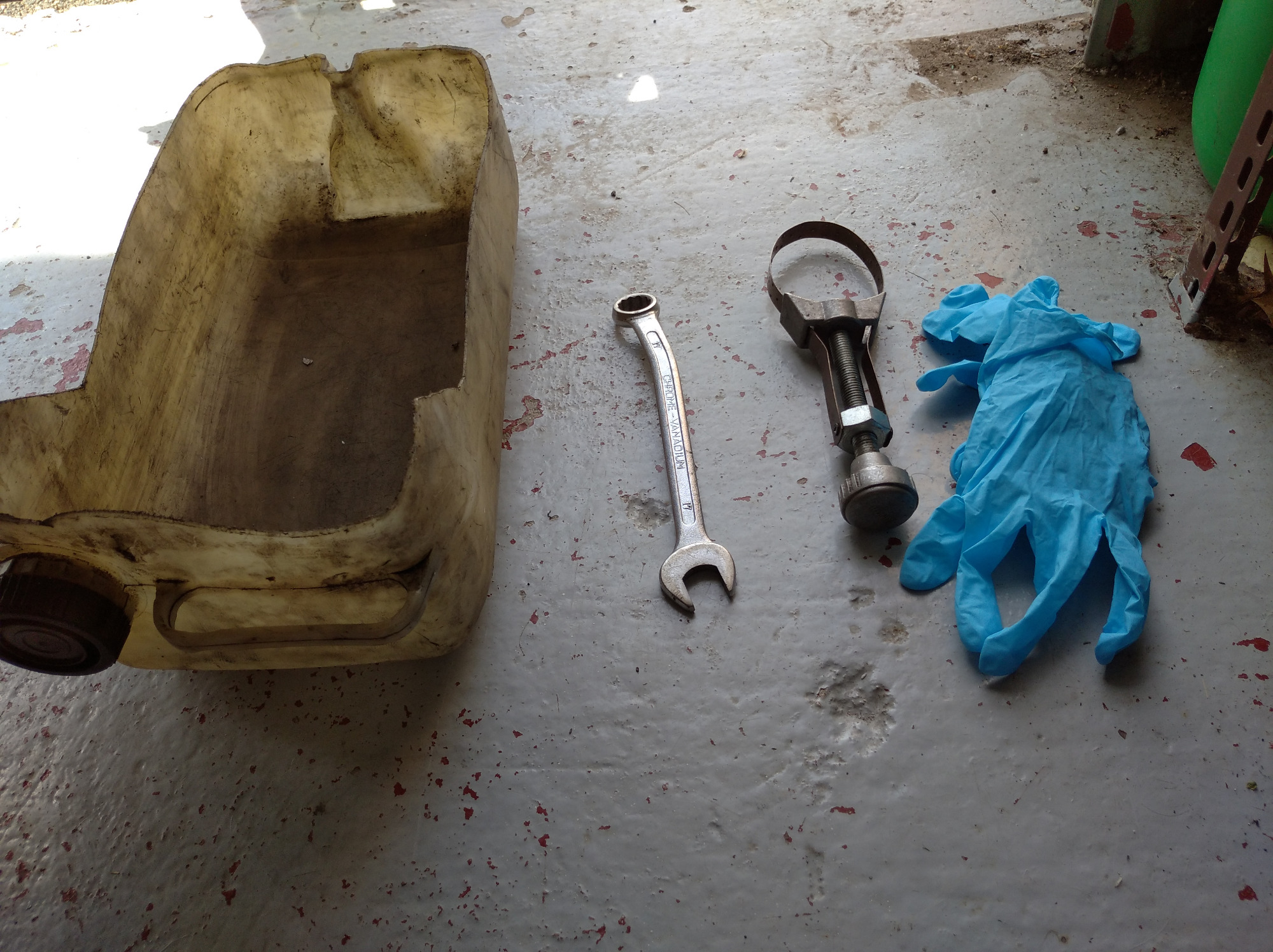

    Vidange Kawasaki Z900RS. matériels nécessaires : un bac de vidange de 5L minimum (dans mon cas un bidon de 10L ouvert en 2), une clef de 17, une paire de gant jetable, un rouleau de sopalin, une clef de démontage de cartouche d’huile.Et bien sure préalablement acheté avant un bidon de 4L minimum d’huile 10W40 ou 10W50 si on est plutôt dans une région chaude (voir préconisation sur manuel utilisateur fournis avec la moto).Placer un carton au sol, sous le bac de vidange (au cas ou) , et le bac de vidange sous l’écrou/bouchon de vidange. desserrer l’écrou/bouchon de vidange dans le sens anti horaire, c’est à dire là en poussant vers l’arrière de la moto. en faisant attention en arrivant au bout du filetage de l’écrou car cela peut gicler de partout. Quand l’écoulement devient un petit filet, re orienter le bac de vidange pour qu’il soit à la fois sous l’écoulement de vidange et sous la cartouche d’huile.placer et serre la clef de cartouche d’huile sur la cartouche d’huile, et dévisser également dans le sens anti horaire, c’est à dire là vers le haut. Quand l’huile commence à couler également de la cartouche d’huile, arrêter de dévisser un moment. puis quand l’écoulement se calme dévisser plus pour augmenter le débit d’écoulement. puis retirer complètement la cartouche d’huile usagé.laisser l’ensemble s’égoutter au moins 1/2H. Quand l’huile a finis de s’égoutter, essuyer le plan de joint de la cartouche d’huile sur le carter moteur avec du sopalain, m^me opération au niveau du plan de joint de l’écrou/bouchon de vidange. préparer la cartouche neuve.

    Merci de ton tuto très bien fait ! Pour apporter ma touche perso, je desserre les cartouches de filtres avec une douille spéciale qui épouse les facettes du filtre, c’est pas chère et tellement plus efficace Il existe plusieurs diamètres, c’est beaucoup mieux que ta clé à filtre, qui dans certains cas, est inopérante (filtre trop mà¢ché ou manque de place Pis aussi, j’aime bien sécuriser les entonnoirs avec un cà¢ble prix dans le petit trou
